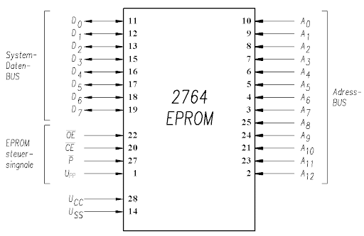

Hi Micha, das wäre PIN 20 (CE= Chip enabled)

ich weiß nicht ob das funktioniert, also ob genügend Platz für Huckepack ist, es könnte dann sein, das das Laufwerk schon auf dem Chip aufliegt.
Es würde auch ein gebrannter 64er Eprom mit Umschalter gehen. Das findest Du hier:

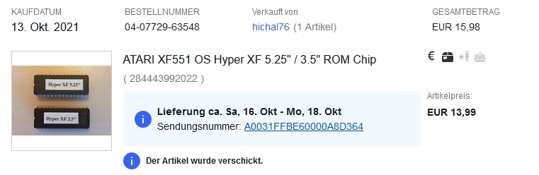

Was hast Du denn für einen EPROM verwendet? Selbstgebrannt oder gekauft, wenn ja von welchem Anbieter?
Evtl. mal ein paar Bilder schicken vom Umbau (vorher/nachher).

Ich habe das Teil gekauft.
Siehe hier:
