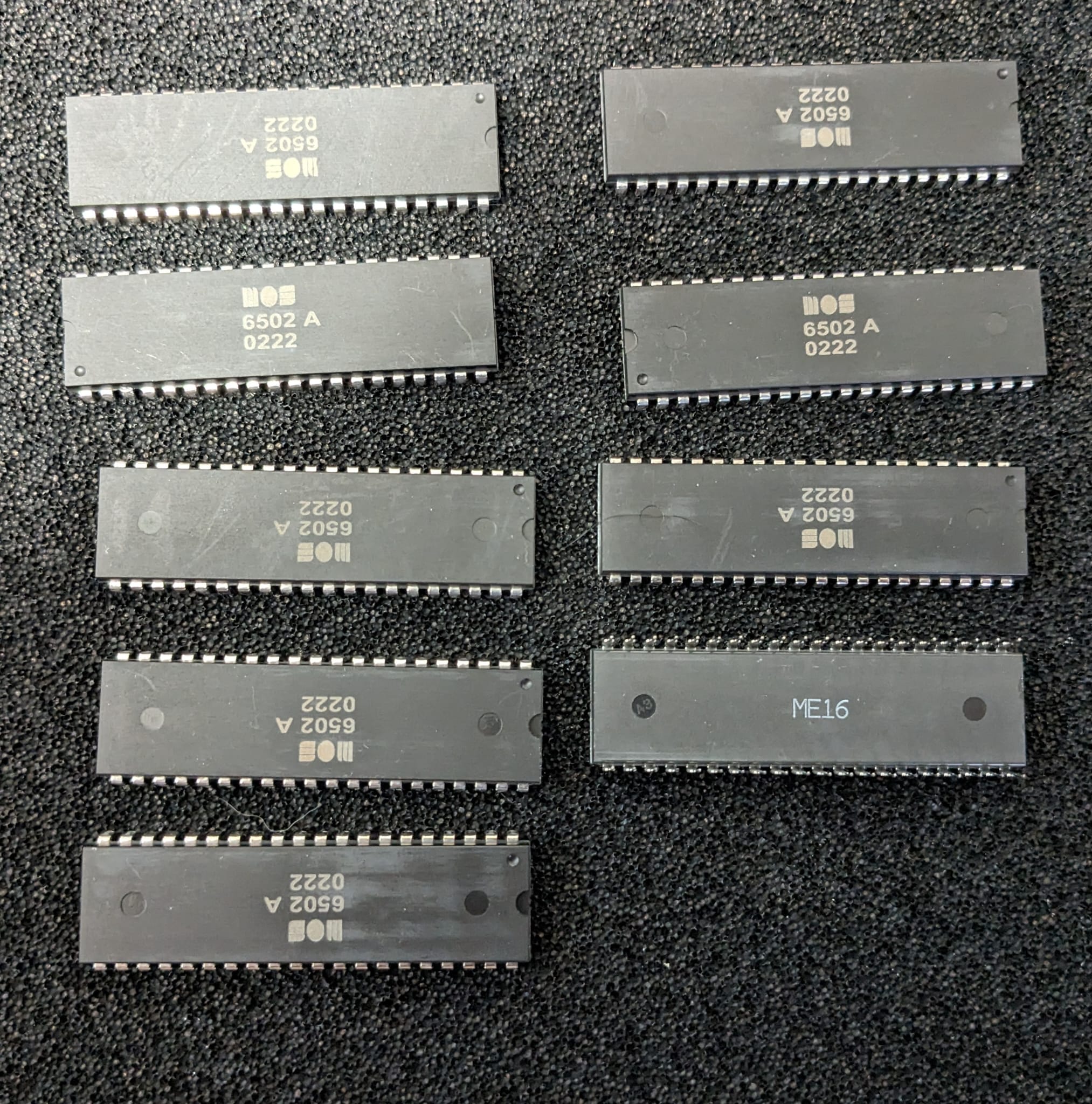

Ja die gibt es wirklich, ich muss mal gucken, das war glaube ich bei Aliexpress, die werden als 6502 verkauft, sind aber Sallys...
Frag mal Janko (Kveldulfur), der hat welche davon, die funktionieren perfekt im XL/XE ;) .
Kveldulfur
Beiträge: 1130
Registriert: 17.08.2021 02:32
Has thanked: 585 times
Been thanked: 536 times
Re: Übersicht Atari Standard Alternativen
Beitrag von Kveldulfur »
Das sind 6502A mit der Kennung 0222, die angeblich alles Sallys sein sollen.
Ich habe mir die dann einfach gekauft und die, die ich geprüft habe, liefen.
Ich habe aber nicht alle geprüft.
Solltest Du eine davon haben wollen... schreib mir eine PN! ;)

Ich habe mir von den Pseudo 6502 die aber eigentlich Sallys sind auch welche besorgt und sie funktionieren tatsächlich als Sally :D

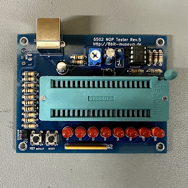

Falls jemand Interesse hat: Ich habe mir gerade die Tage 5 Platinen für den 6502 NOP Tester bestellt, damit kann man auch herausbekommen ob ein 6502 ein SALLY ist oder nur ein normaler 6502:
https://www.youtube.com/watch?v=h5CuxMKblZ8
(Musterbild aus dem Internet)
Ich brauche ja nur einen davon. Werde aber alle 5 bestücken, da ich ja gerne bastel :D
Falls jemand daran Interesse hat, einfach melden, habe die Bauteile noch nicht bestellt, aber nach meinem ersten Blick kommt das komplett bestückte Test-Teil auf höchstens 10-12 Euro.

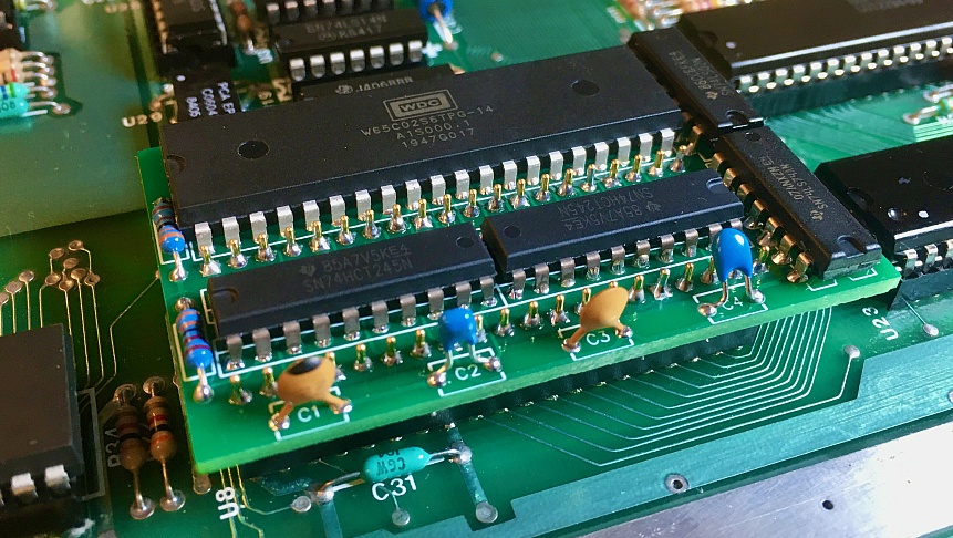

... und dann gibt es ja noch die oben erwähnten Adapter:
https://www.youtube.com/watch?v=GC3ZbxoFN5U
Damit kann man dann z.B. die noch verfügbaren 65C02 (Nicht verwechseln, die SALLY wird oft 6502C genannt) verwenden.
Die 65C02S werden noch produziert: https://www.mouser.de/ProductDetail/Wes ... KH5w%3D%3D
Das Ding ist toll. Habe damit schon ein paar kaputte 6502 identifiziert.
Aber Achtung: Nur weil der 6502 fleißig die Adressen abläuft, heißt das aber nicht, dass der Prozessor nicht doch kaputt ist.
Ja, das ist richtig.
Der Tüftler, der die Schaltung entworfen hat schreibt auch extra auf seiner Homepage:
Mit einem NOP-Tester ist zwar kein vollständiger Test der CPU möglich, man kann aber zumindest schnell prüfen, ob eine CPU noch „anspringt“. Aufgrund der Komplexität einer CPU kann diese natürlich trotzdem defekt sein. Außerdem wird die CPU sehr langsam getaktet – weit außerhalb der Spezifikation – und so ist es durchaus möglich, dass auch eine eigentlich funktionsfähige CPU mit dem NOP-Tester nicht funktioniert.

Hallo Olix, wenn noch eine Testplatine zum CPU testen übrig ist würde ich auch gern eine nehmen.
Gruß Max

Moin Oliver,
ich nehme ebefalls einen Tester, wenn noch vorhanden.
PN ist auch dazu raus.
Grüße, Ingo

Kveldulfur hat geschrieben:
24.04.2024 10:18
Das klingt interessant. Ich habe selbst gerade mal 3 Stück bei AliExpress bestellt, bei 3 Euro pro CPU und ohne Versandkosten kein großes Risiko! Ich berichte dann, ob meine auch echte Sallys sind und poste ggf. den Anbieter.

Dito - 10 Stück für 21€

Das Problem ist ja, dass man nicht weiß, was für Chips man bekommt. Und wenn man nun für den ABBUC mehrere Chips kauft und keiner ist ein Sally?
Lustig sind die Bewertungen der Shops. Im Endeffekt muss man dort kaufen, wo die 6502 als defekt bewertet werden, weil dort die Wahrscheinlichkeit hoch ist, dass es Sallys sind. Wenn die Kunden über gute 6502 berichten, können es keine Sallys sein... verkehrte Welt :-)
Sobald ich meine Chips alle testen kann und weiß, ob es Sallys sind, kann ich gerne 6 Chips den ABBUC-Shop spenden.
Wäre ja blöd, wenn die nur bei mir herum liegen.
PS: Ich habe einmal nachgeschaut was ich vor 2 Jahren für die Chips bezahlt habe. Es waren 12 Euro inkl. Versand für 10 Stück.
Beiträge: 2507
Has thanked: 383 times
Been thanked: 1861 times
... genau das ist das Problem: Man kauft eine Wundertüte!
Selbst wenn man beim selben Verkäufer ein zweites Mal bestellt ist nicht garantiert, dass man wieder die gleichen ICs bekommt.
Ich habe es jetzt auch nochmal riskiert und für 5 Stück, inkl. Porto knapp unter 15 Euro bezahlt.
Mitte Mai weiß ich dann ob ich die 15 Euro abschreiben kann oder ob es wieder Sallys sind.

Abschreiben muss man die 6502, wenn sie funktionieren und keine Sallys sind, auf keinen Fall.
Der normale 6502 ist auch auf vielen Videospielplatinen, wie z.B. Asteroids, Missile Command, Centipede, Battlezone usw. verwendet worden.
Und natürlich auch bei diversen anderen Gerätschaften.
Mehr als 3 Euro pro Stück bekommt man locker dafür.
