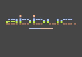

Eins und Eins zusammengezählt, habt ihr hier nun die Extended RAM Version von CONFIG mit einem ABBUC Ladebildschirm.
Ladebildschirm
Ladebildschirm

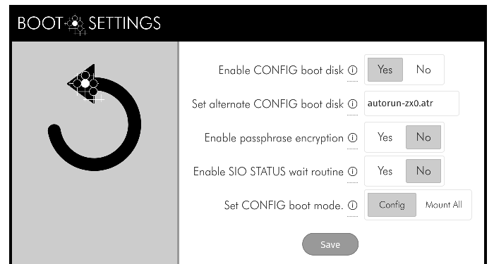

Das vom FujiNet gelieferte Standardimage lässt sich nur beim Flashen ersetzen, aber man kann über die Web UI ein alternatives Image auswählen, das fürderhin verwendet wird.
Alternatives CONFIG ATR
Wenn ihr also Lust habt und ein schneller startendes CONFIG wollt, probiert eines der anhängenden Images mal aus.

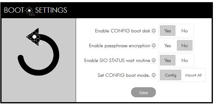

bei mir fehlt das Feld: Set alternate ...... :(

OK, might as well do an Atari test build, as we are getting a firmware release ready:
fujinet-PRE-RELEASE-v1.3.zip
(7.14 MiB) 287-mal heruntergeladen
Use the FujiNet flasher to apply this zip file, and you should gain the ability to specify an alternate config disk, AS WELL AS all the fixes we've done since last year (including TCP support for TNFS)
