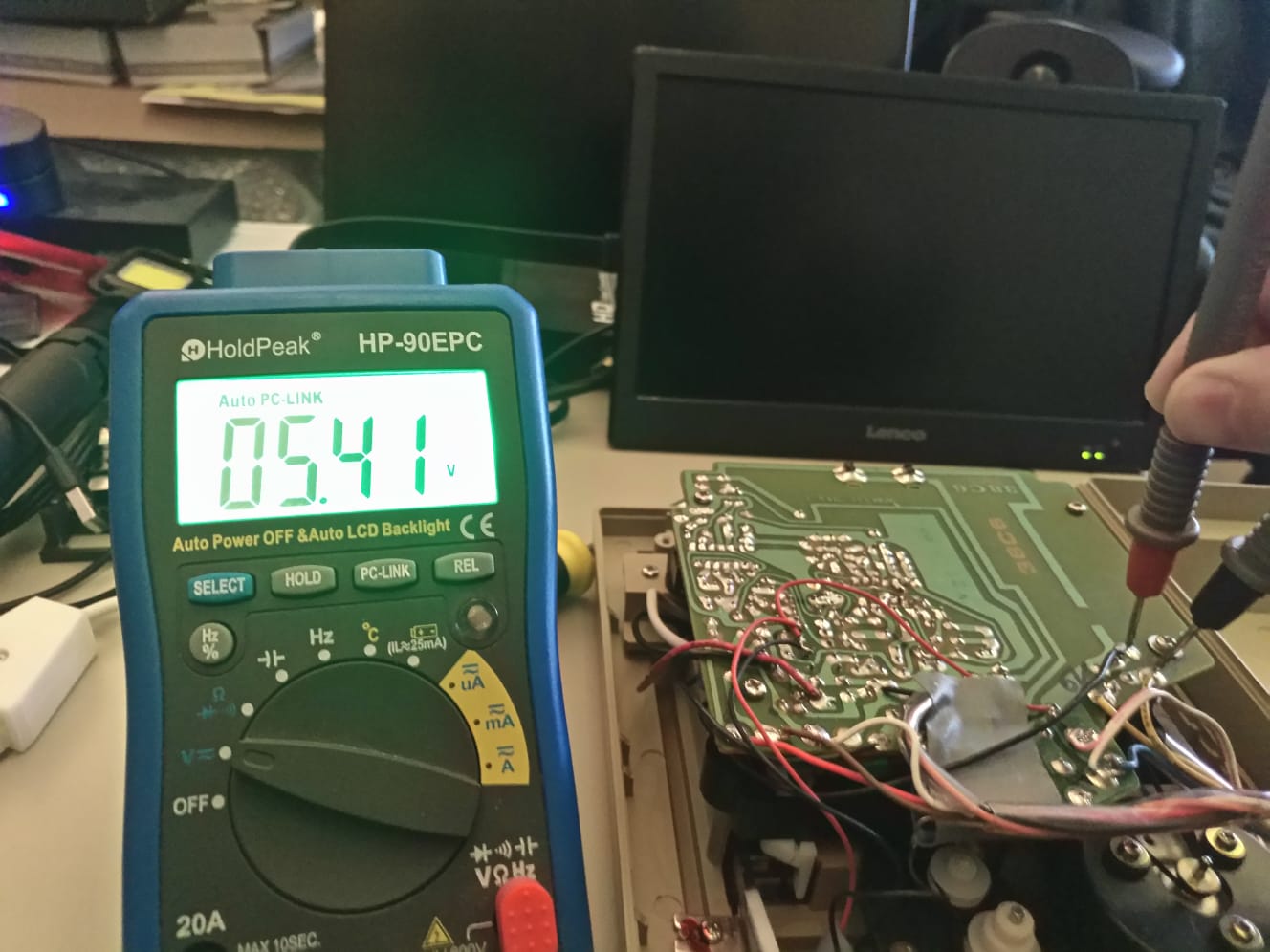

Und was fällt denn dann bei Deinem 220V 410er am Trafo an Spannung an?
Beiträge: 4587
Has thanked: 1192 times
Been thanked: 1980 times
Re: Atari 800 NTSC Reparatur
JoSch hat geschrieben:
24.03.2024 20:36
24.03.2024 19:32
Sleeπ hat geschrieben:
24.03.2024 14:18
Für den Hardwarekatalog habe ich damals diese Angaben gefunden:
410: Eingebautes Netzteil
410-A:
410-P: Steckernetzteil 6V= / 0,3A
Ja, genau, die mit dem externen Netzteil hat: 6VDC / 300mA :) !
Das hatte ich hier auch schon mal vor einiger Zeit (samt Bildern) im AA-Forum gepostet: ATARI 410 Power Supply options
Na eben 6 Volt,
bzw., ganz genau nochmal gemessen: 5,41VDC, siehe Foto.
PS: Falls du den AC Ausgang direkt am Trafo meinst: dort kommen 2x 6VAC (also 12 VAC mit Mittelabgriff) raus .

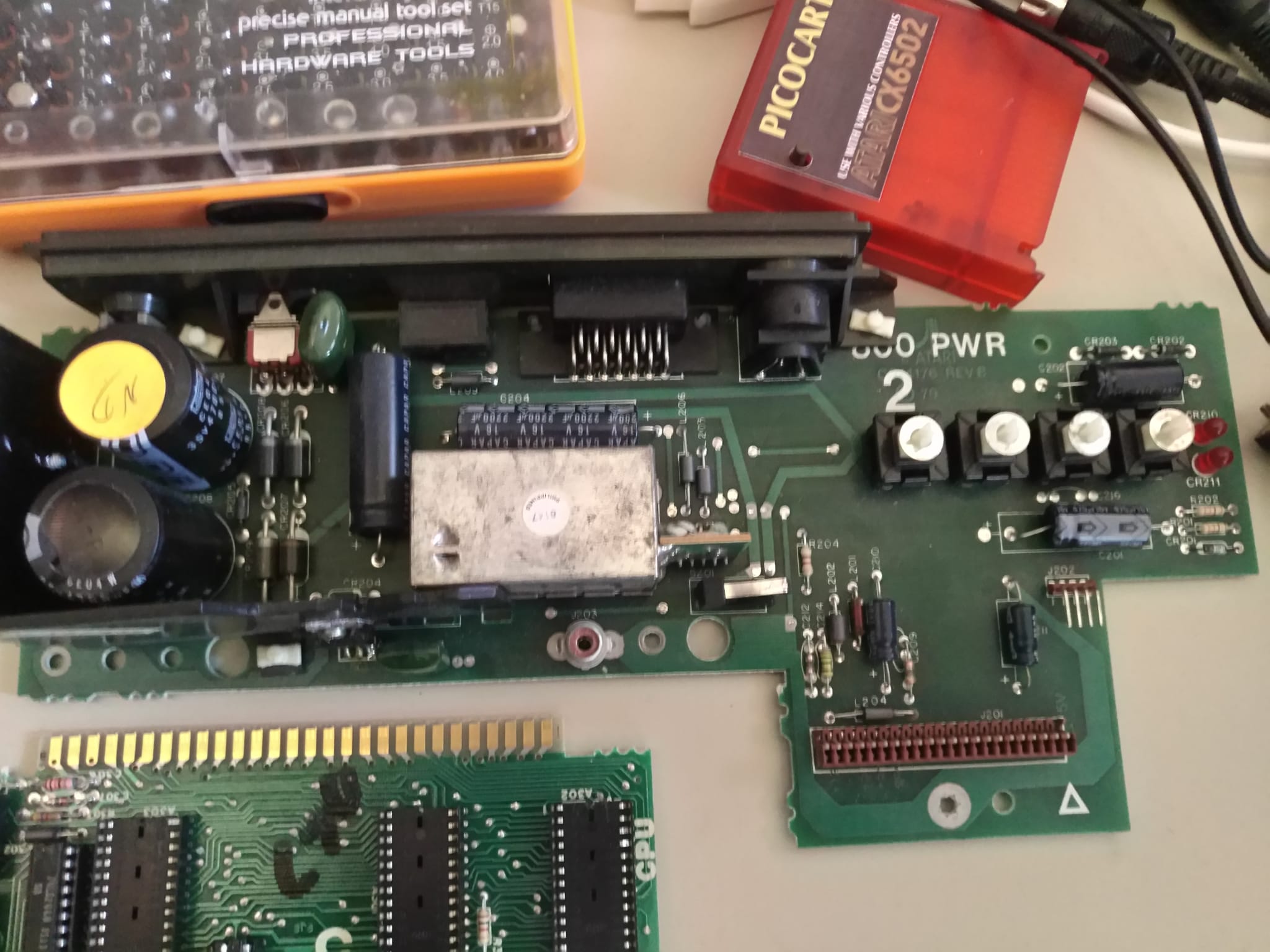

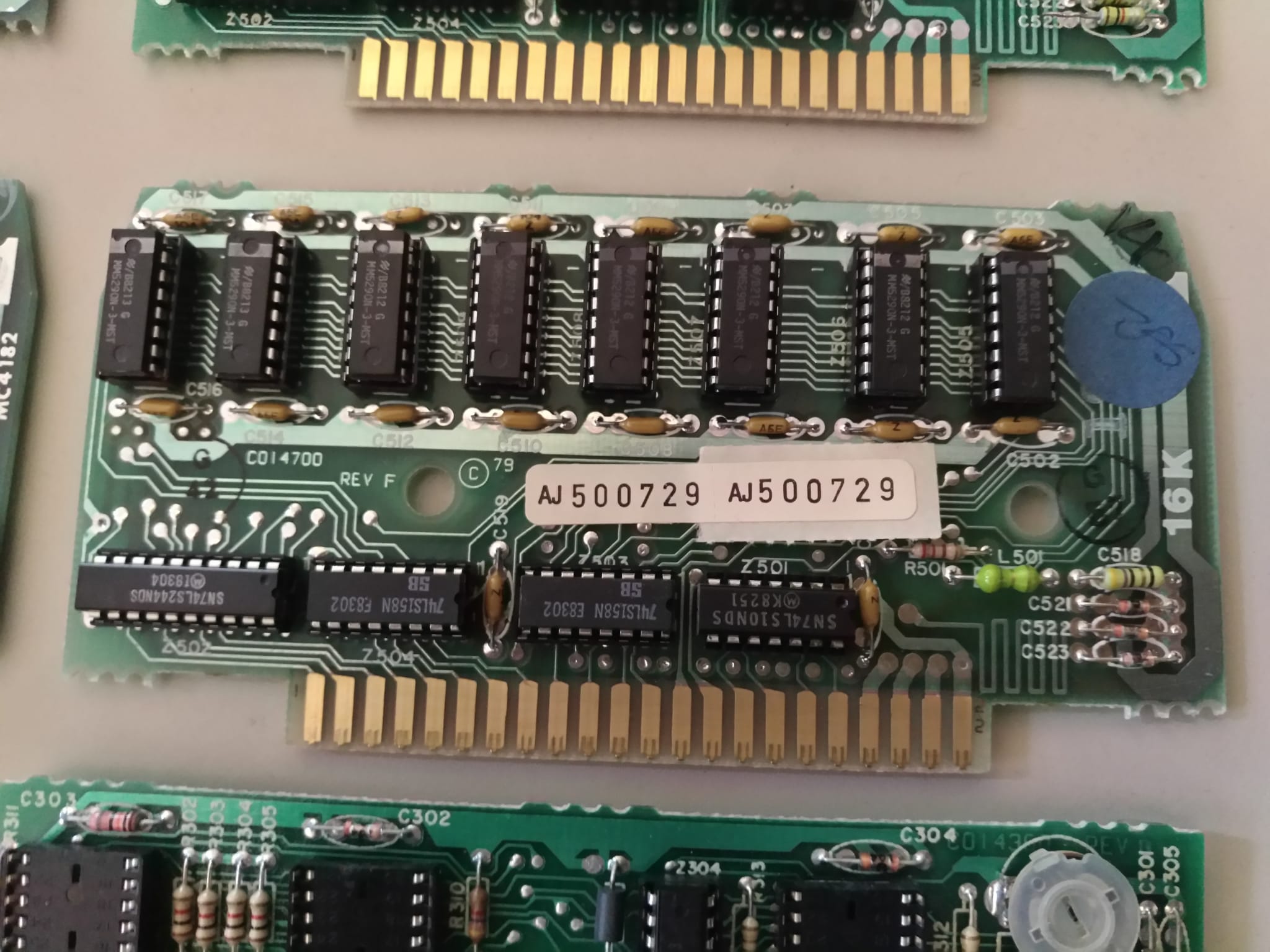

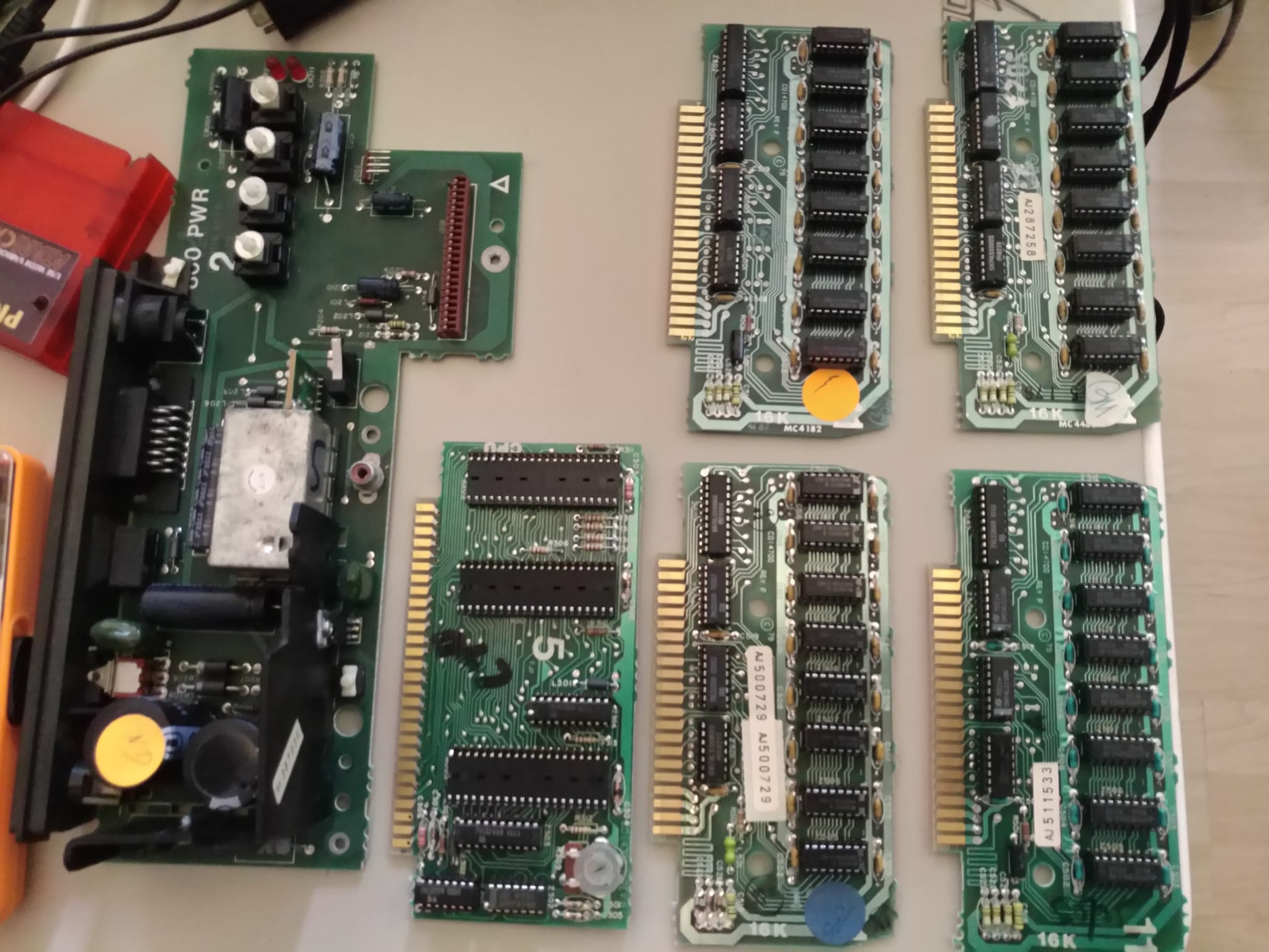

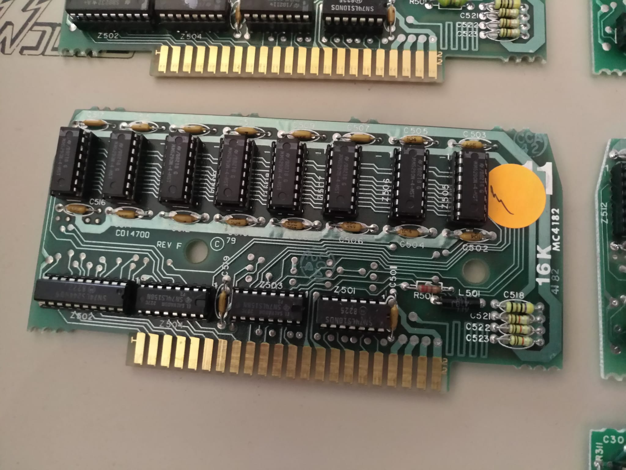

Hi JoSch,
wie versprochen, habe ich nochmal nachgeschaut und kann dir wie folgt, anbieten (siehe auch Bilder weiter unten):
1x NTSC CPU Board (Ohne CPU & Custom Chips)
4x 16KB Memory-Module
1x Power-Modul Board für ATARI 800
Alle Boards sollten soweit funktionsfähig sein (waren sie jedenfalls beim Ausbau).
