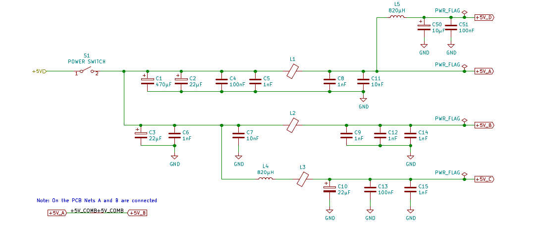

Jetzt habe ich ein kleines Problem mit der Schaltung. Mein Board ist die Version Rev D.
Meine Schaltung ist von Rev 1D (tu-chemnitz .de). Da gibt es auf der 5 V Schiene die Abgänge 5V/1 ... 5V/3. Dann taucht in der Schaltung noch ein Anschluss 5V/4 auf, den kann ich nicht entdecken?
Die 2 IC's mit der etwas zu geringen Spannung von 4,4 V beziehen beide ihre Spannung von 5V/4.
Hat jemand die Schaltunng von der Rev D?

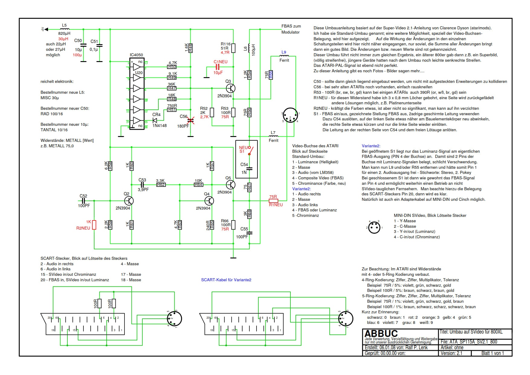

Re: ATARI 800XL bleibt schwarz
Dass die Spannung an der einen 5V Schiene (D) absackt liegt übrigens auch an L5 (820 µH)
In den meisten Mods zur Bildverbesserung wird aus dem Grund diese Induktivität gegen eine kleinere getauscht, z.B. 30µH oder gleich ganz durch einn Ferrit ersetzt, so wie L1,L2 und L3.

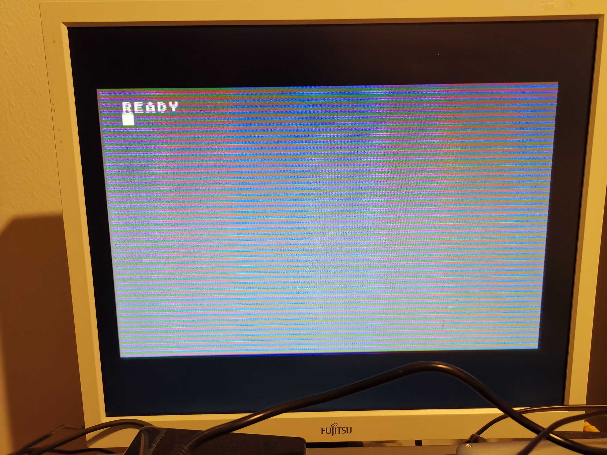

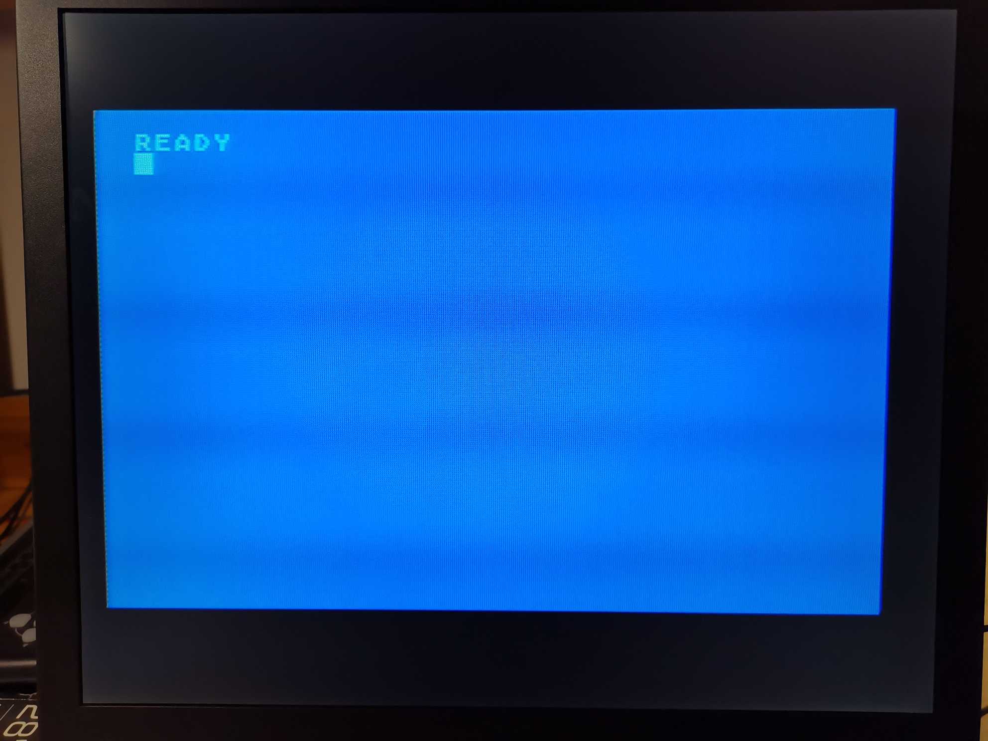

Die RAM's sind drin und ein Bild ist da.
Tastatur funktioniert auch nur die Streifen stören. Ausgang ist der nachgerüstete S-Video Ausgang.
Dietmar

Aber immerhin schon mal ein Fortschritt 8-) !
Das restliche (Streifen-)Problem kriegst du locker mit einer "Sophia 2" gebacken ;) :mrgreen:

luedre hat geschrieben:
08.04.2024 19:55
Das kann schon ein verstelltes oder defektes Trimmpoti für die Farbeinstellung sein. Schau mal auf die linke Seite der Hauptplatine, da ist ein Trimmpoti - gibt nur eines. Drehe daran mal im Betrieb, es kann gut sein, daß in der richtigen Stellung das normale blau erscheint.

Ein verdrehen des Potis bringt nur am Linksanschlag ein farbloses graues Bild. Über den restlichen Regelbereich ändert sich an den Streifen nichts, nur der Hintergrund wechselt gering seine Farbe.

Könnte aber auch der GTIA sein. Um das zu testen könnte man mal ein UGV Modul verwenden. Das ersetzt ja praktisch die komplette analoge Bildschaltung. Wenn der Fehler dann weg ist, ist GTIA und ANTIC in Ordnung und der Fehler lässt sich auf die analoge Bildaufbereitung eingrenzen.

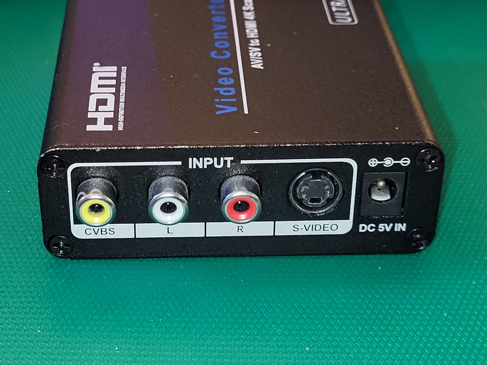

natürlich kann man auch UGV oder Sophia einbauen, aber das ist ein wenig mit Kanonen auf Spatzen schießen, zumal ich denke, Dietmar hat diese Dinge gar nicht im Bestand.
Also, ich würde dann erstmal prüfen, ob es nicht am Fernseher/Monitor liegt. S-Video ist so eine Sache - nicht jeder Fernseher kommt mit dem Signalen des Atari klar. Die Störungen müssen nicht zwangsläufig vom Atari kommen. Also erstmal ein anderes Sichtgerät prüfen, am besten natürlich ein Gerät, das erfolgreich am XL/XE mit S-Video geprüft wurde.
Hinweis: Es gibt als "Addendum" auch die Option, S-Video über eine SCART-Buchse einzuspeisen. Das ist aber knifflig - sehr viele Fernseher akzeptieren kein S-Video via SCART. Es wurde zwar irgendwann mal der JEDEC Spezifikation für SCART hinzugefügt, aber dies viel, viel später - und immer wurde es als "optional" definiert. Fernseher, die eine Hosiden (Mini-DIN) Buchse für S-Video haben, sollten ausschließlich darüber versorgt werden. Bei allen anderen ist es eher Glück, ob S-Video via SCART funktioniert.
Ich erwähne dies, weil das gezeigte Fehlerbild diesem Effekt entspricht. Einige Fernseher erlauben S-Video via SCART, stören sich aber an dem nicht sauberem Signal (ohne passendes Video-Mod wie UGV, UAV oder Spectre). Im Luma-Signal ist leider immer auch eine Restmenge des Farbsignals vorhanden, weil der Original-Videoschaltkreis nicht 100% sauber designt ist. Das kann auch zu solchen Fehlbildern führen. Und: Natürlich auch das Videokabel prüfen, was nicht funktioniert, ist FBAS (Atari Buchse Pin 4) an Pin 20 der SCART-Buchse anzulegen, das muß dann Pin 1 (Atari-Buchse, Signal Luma) sein!
Sollte das nicht in Frage kommen, dann die S-Video Mod am Rechner natürlich nochmal prüfen. Ist denn die FBAS Wiedergabe fehlerfrei?
Grüße, Jürgen

Danke, da muss ich mich ranklemmen. Es ist übrigens kein normaler TV sondern ein Monitor. Andere über FBAS oder S-Video einespeisten Signale (zB vom Videorecorder) sind sauber.
Ich melde mich wieder.

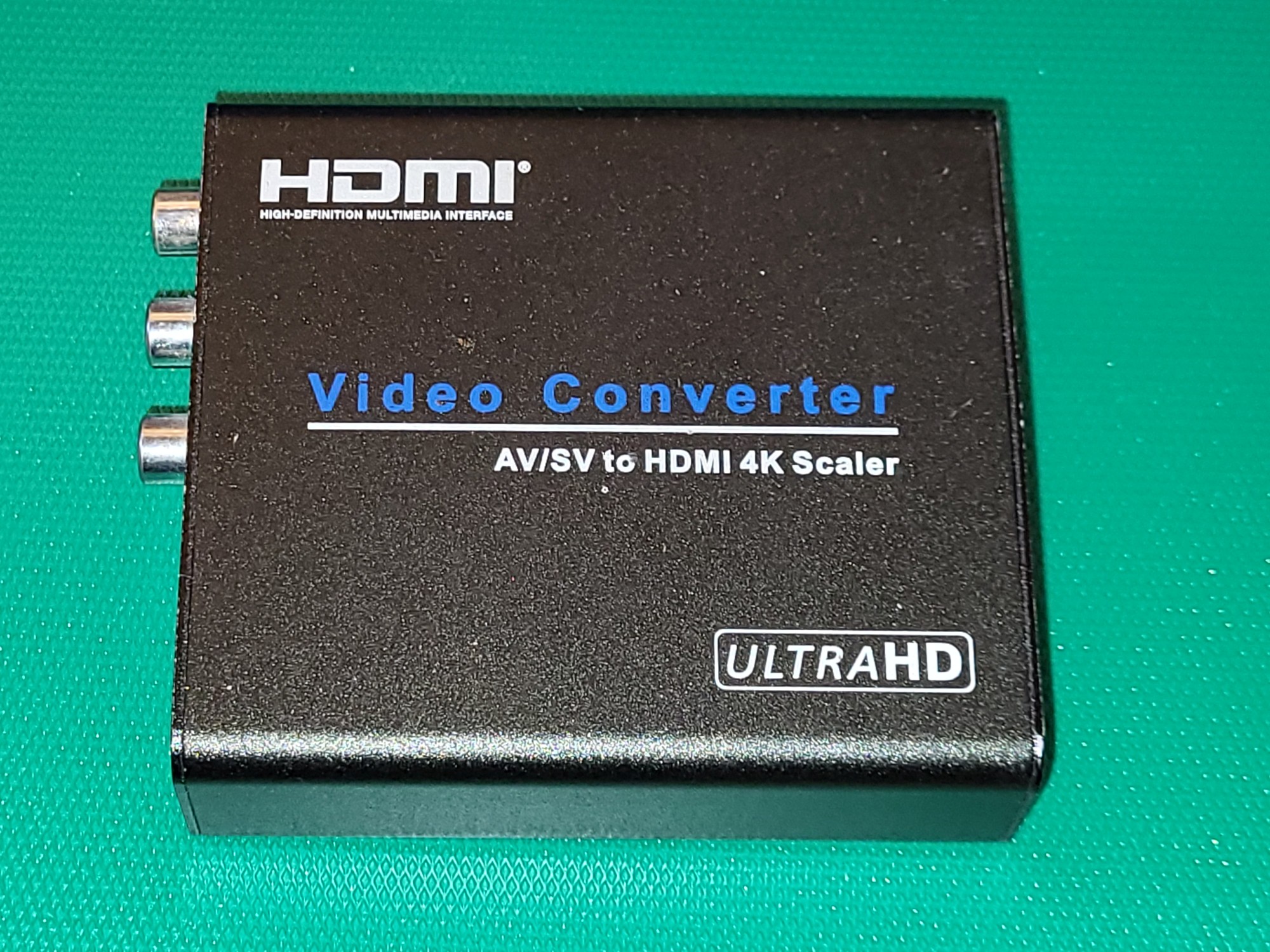

Ich speise das S-Video Signal über einen LIGAWO AV to VGA Converter in einen Fujitsu Monitor via VGA. Wie ich schon geschrieben habe ist das S-VIDEO Signal anderer Quellen sauber.
Allerdings kann ich den FBAS Eingang des Converters nicht testen. Keines meiner aneren Geräte bringt mir ein FBAS Signal zum Converter. Da muss ich mal checken...
Ok, das war eine nicht unwesentliche Info :-) - Also, dann vermute ich mal, Dein XL ist einwandfrei. Dieser Adapter sind allesamt ziemlich problematisch. Ich habe im Laufe der letzten 10, 15 Jahre bestimmt so 20 Stück getestet, nur wenige funktionieren einwandfrei. Mit Videorekordern oder alten Videokameras gibt es nie Probleme, das ist meistens auch nur das, was die Hersteller testen. Aber mit Homecomputern gibt´s da viel Streß.
Man kann auch nicht von einem Gerät auf das andere schließen. Ein C64 mag hervorragend funktionieren, ein XL nicht. Oder ein XE geht, aber ein XL nicht. Ebenso ist es leider nach meiner Erfahrung total erfolglos, vom äußeren auf ein "gutes" Gerät zu schließen. Namen (Hersteller, Modellbezeichnung) sind bei den Chinaböllern sowieso Schall und Rauch, so daß man sich darauf nicht verlassen kann. Beispiel:
Ja, das ist ein FBAS/S-Video nach HDMI Konverter, aber die genannten Erlebnisse gelten auch für FBAS/S-Video nach VGA, von denen ich früher auch eine Busladung ausprobiert habe. Dieser Konverter, 2016 auf eBay für 55 Euro gekauft, funktioniert oberste Sahne mit allen 8-Bit Computern und Konsolen, die ich so habe und kenne. Super Bild, kein Lag (Verzögerung), verschiedenste Auflösung. Einfach ein gutes Gerät. Ich habe 1 Jahr später (dummerweise nicht früher) ein "BackUp-Gerät" gekauft beim gleichen eBay Anbieter, und war mega enttäuscht. Das neue Modell - optisch von außen nicht zu unterscheiden - war grottig. Aufgeschraubt... völlig andere Platine, andere Chips, andere Firmware. Seitdem kaufe ich regelmäßig so aussehende Geräte, in der Hoffnung, wieder mal so einen guten zu erwischen. Bisher Fehlanzeige.
Da keiner der Verkäufer, egal wo, Fragen hierzu beantworten kann, bleiben nur zwei Optionen:
- Bei Amazon 4 oder 5 verschiedene Geräte dieser Art bestellen, testen und die, die nichts taugen, retournieren. Ich mag dieses "Spiel" nicht, aber man wird hier zu gezwungen
- Geld in die Hand nehmen und gleich etwas Gutes kaufen. RetroTINK ist eine Option. Da legst Du aber mit Versand, Wechselgebühren, MwSt. und Zoll gut 200 Euronen auf den Tisch
Eine Alternative, die dann auch gleich RGB uvm. mehr kann, ist die Medusa von Lotharek. Mittlerweile ist das Gerät, so habe ich vernommen, den Kinderschuhen entwachsen und funktioniert gut. Allerdings habe ich hier keine eigenen Erfahrungen, vielleicht jemand anders? Preislich wäre Medusa natürlich interessanter, zwar ein paar Euro teurer, dafür kann es deutlich mehr - und der vergleichbare große RetroTink kostet nahezu das Doppelte.
Grüße, Jürgen

ich kann das von Jürgen zu Adaptern voll bestätigen. Ich hatte mir auch mehrere bestellt, einer war gut.
Aber nach ca 6 Monaten ging es los mit Farbwechsel bis zum total ausfall. Die preiswerten Dinger taugen nichts.
Ich habe mich jetzt an FBAS gewöhnt. Wer HDMI braucht soll über PC spielen.

dann werde ich wohl mal checken müssen. Ich bin aber durch den Fujitsu definitiv auf VGA festgelegt. Noch einen neuen Monitor will ich mir nicht hinstellen.
Mit den "preiswerten Dingern" habe ich auch schon schlechte erfahrung gemacht - besonders die aus "CN".
Leider stecken in den restlichen Anbietern auch meistens Leiterplatten aus "CN" drin. Es ist ein Teufelskreis.

Ich meine ich habe in irgendeiner Kiste noch einen ordentlichen SVideo zu VGA Wandler liegen . Ich schaue mal nach. Wenn ich ihn finde stelle ich dir den gerne zu Tesstzwecken für eine Zeit lang zur Verfügung.
Der Funai A1506 sieht man auf Treffen "schon mal öfter". Ist nicht sehr teuer, nicht ganz neu, hat sowohl Cinch als auch S-Video Eingänge und kann auch stereo.

Jetziger Stand ist: AV liegt an, sauberes Bild.
SVideo liegt an, hat Streifen.
Meine frage ist jetzt: ich habe SVideo nur in der einfachen Variante umgebaut (75 Ohm Widerstand vom Emitter Q5 nach Stift 5 Videobuchse - Chrominanz).
Bringt es noch mehr oder würden die Streifen verschwinden wenn ich den kompletten Umbau - nach Clarence Dyson - (Wechsel L5 auf 30uH; C50 auf 100uF; C1 neu 10uF; R52 auf 2,7k; R53 auf 75Ohm; R2 neu 1k und Schalter S1 neu) mache?
Einen neuen Wandler habe ich noch nicht. Wenn ich aber einen meiner "Video"-Monitore (ihr merkt warum ich nicht noch einen 4. Monitor haben möchte) als Monitor für den Atari nutze, dann hätte ich die Wahl zwischen AV (das funktioniert problemfrei), BNC oder VGA. HDMI ist bereits durch den PC belegt.
Welche Wandlung macht beim umwandeln von S-Video auf VGA oder BNC die wenigsten Probleme?
Eine wichtige Komponenten in der S-Video Darstellung die oft unterschätzt wird ist das Monitoranschluss-Kabel.
Die beste interne Bildaufbereitung nutzt nichts, wenn man ein schlechtes ungeschirmtes Anschlusskabel verwendet, oder ein billiges schlecht verarbeitetes Kabel.
Schaum dir mal diesen Artikel in AtariAge an:
https://forums.atariage.com/topic/33957 ... oot-cause/
Allerdings hast Du ja schon recht heftige horizontale Streifen und die klassischen "Jail Bars" sind ja eher senkrechte Streifen, oft in einem leichten zickzack Muster:
Diese senkrechten Linien kommen daher, dass das Composite Signal vom S-Video-Chroma Signal nicht sauber getrennt ist. Daher kommt es zu einer Vermischung der Signale. Falls man auf Composite verzichten kann, oder zum Test, einfach mal den Kondensator C54 entfernen, oder über Schalter abschaltbar machen:
Damit sind dann im Normalfall alle Streifen weg, es sei denn man hat eben ein schlechtes Kabel. Die im Abbuc Shop angebotenen sind eigentlich ganz OK.
Alle anderen Anpassungen im S-Video Mod 2.1 oder ähnlichem (auch im obigen MOD vom ABBUC-Dokument) verbessern zwar das Bild (Farben, Kontrast ...) beheben aber nicht das Problem mit den Streifen. Ich spare mir die inzwischen. Das einzige was ich tausche ist L5 (820 µH) gegen ein Ferrit oder eine kleinere Induktivität (z.B. 22 µH) Diese 820µH Induktivität zieht nämlich die Spannung auf der 5V D-Schiene einige hundert Millivolt runter, da sie auch einen ordentlichen ohmschen Widerstand hat.
P.S. den S-Video-VGA Wandler bin ich noch am suchen, der ist irgendwo in einer Kiste vergraben. SObald ich ihn gefunden habe gebe ich Bescheid.

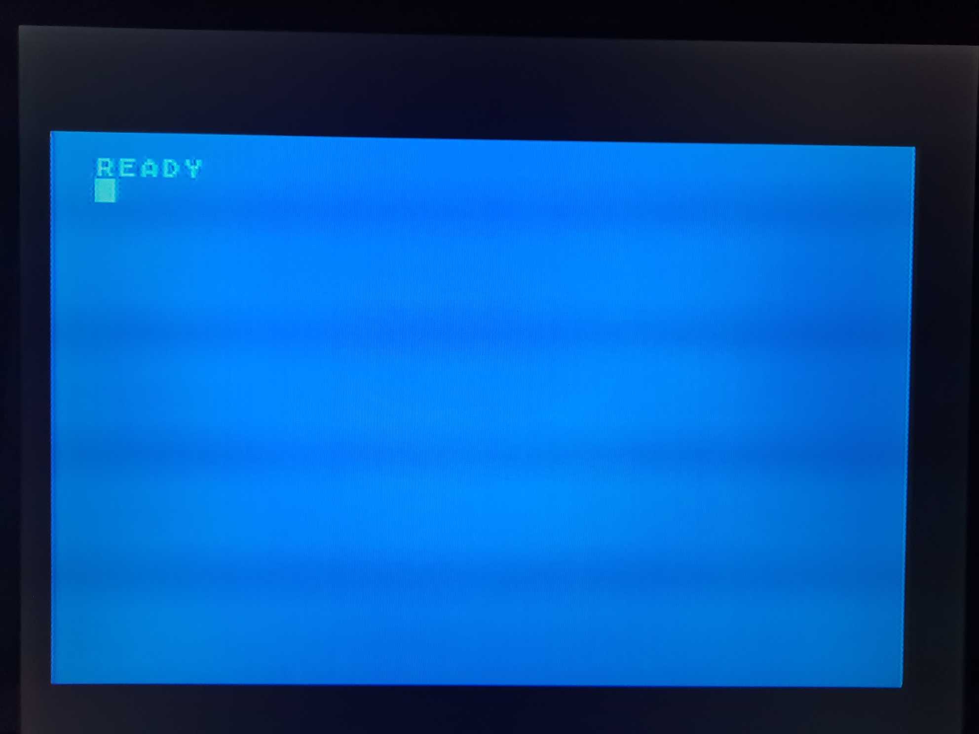

Der Schalter ist eingebaut, L5 ist auf 20 uH und C50 auf 47uF gewechselt. Ich muss sagen das FBAS Bild (2) ist schlechter geworden, die Schrift franzt mehr aus. Vorher (1) war sie sauberer.
An der Verdrahtung zum Schalter kann es nicht liegen, die habe ich möglichst kurz gehalten und es ist sind geschirmte Adern.

Das auftrennen an der Stelle (C54) über den Schalter verbessert ja auch nicht das FBAS Signal, im Gegenteil: Wenn der Schalter geöffnet wird hat man eigentlich nur noch ein Schwarz-Weiß-FBAS, also ein BAS Signal.
Was dadurch verbessert wird ist das S-Video Signal, da Luminance (Helligkeit) und Chrominanz (Farb) Signal sauber getrennt sind.
Ein besseres FBAS Signal bekommt man höchstens noch mit UAV oder UGV - aber selbst da darf man keine Wunder erwarten. FBAS hat immer seine Grenzen.
(Falls Du Interesse an einem fertig montierten UGV hast, schreib mir ne PM - ich kann noch eines entbehren)
