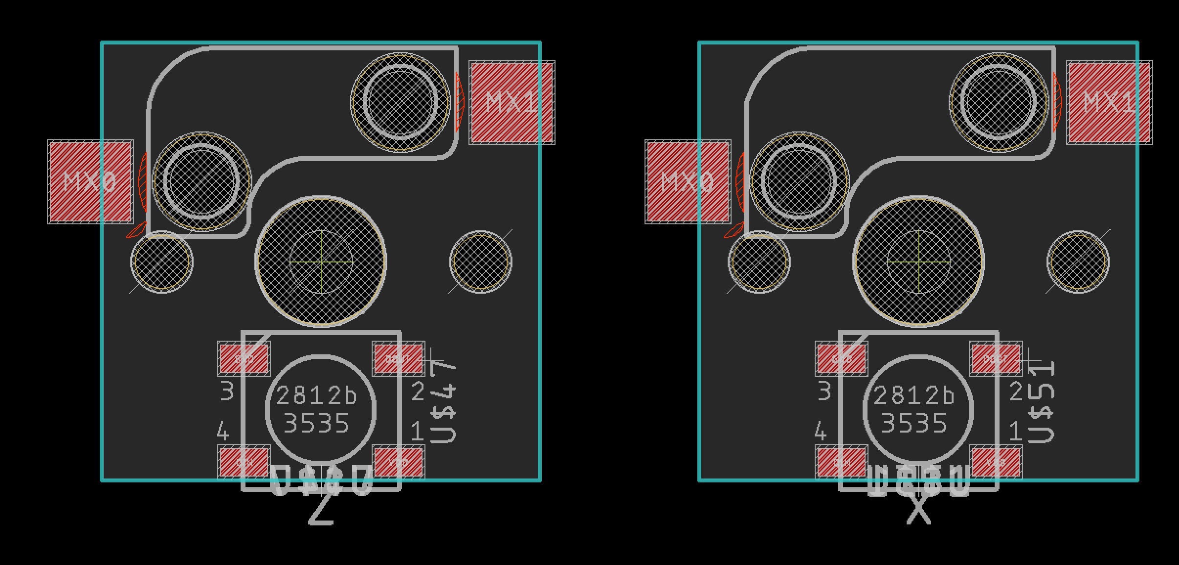

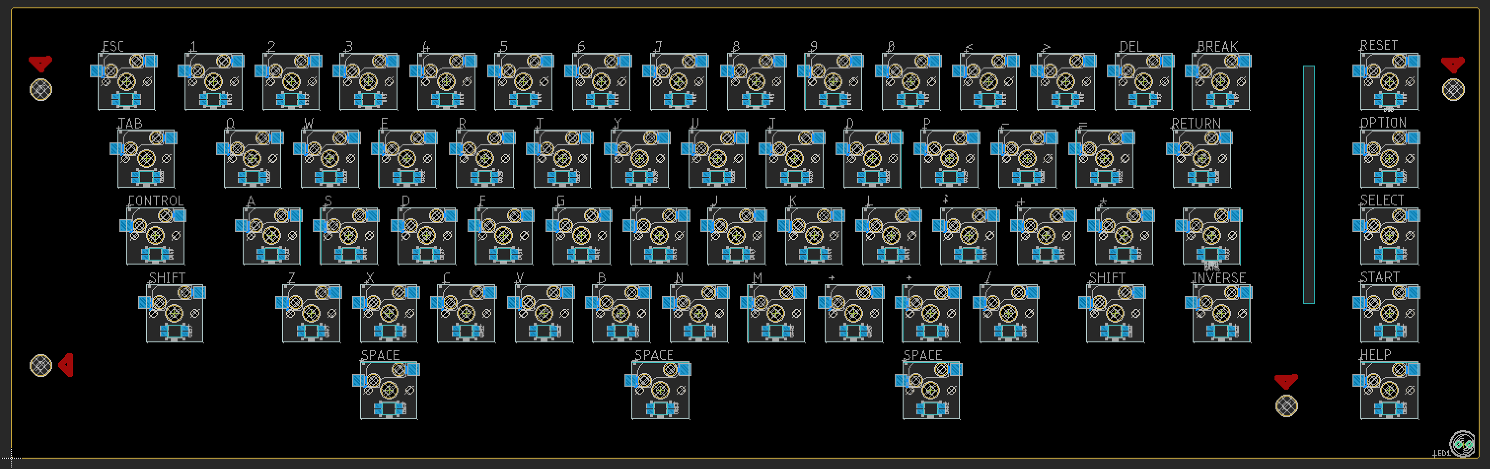

Das Eagle-Bauteil für die MX Taster mit LED ist nun fertig.
Grobe Posititionierung auch, kommt nun das exakte Feintuning der Positionen.
Es werden 2 Platinen übereinander, die untere mit den Taster-Sockeln und LEDs,
die auf Abstand montierte obere mit den quadratischen Ausschnitten (im Bild cyan)
für den mechanischen Halt der Taster.

Re: Projekt NEUE Tastatur
Und jede Taste hat eine LED?
wenn gewünscht ist, ja.
Im Bild sind jetzt WS2812B im 3535 Gehäuse.
Ich habe heute jedoch noch eine kleinere Bauform mit herausstehenden Anschlussfahnen gefunden,
die lassen sich besser Handlöten.
Die SMD LEDs im 3535 oder 5050 Gehäuse sind beim Handlöten SEHR empfindlich!
Dadurch das man nur einen Anschluss zur Zeit löten kann, verzieht sich das Innere.
Ich hatte mal eine VU-Meter Platine mit 2x70 WS2812 im 5050 Gehäuse zu löten, dabei
sind ca. 30 Stück kaputtgegangen. Man konnte im Inneren beim löten sehen wie die Bondingdrähte sich verbogen hatten.
Wenn die per Heissluft komplett erhitzt werden, ist es safe.
Diese WS2812 im 3528 D Gehäuse scheinen robuster zu sein und sind nur 3.5x2.8mm
Großer Vorteil auch: man kann sie auch von der Unterseite anbringen (mit einem Loch drüber)

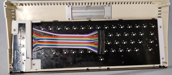

Gibt es schon Überlegungen, wie die Platine in das Gehäuse montiert wird?
Im Gegensatz zum XE Gehäuse muss diese ja beim XL im Deckel verschraubt werden.
Natürlich könnte man vorhandene Schienen nutzen, aber das setzt ja wieder eine Spendertastatur voraus und es wäre ja schön einen kompletten Ersatz zu haben, ohne eine vorhandene Tastatur ausschlachten zu müssen. Habe mal nachgesehen wie das bei den anderen Tstatutprojekten realisiert wird und bin beim Projekt-Helena fündig geworden. Hier werden zwei Kunststoffteile aus dem 3D Drucker genutzt. Das schein mir doch als günstige Variante sehr praktikabel:
Ja, die originalen Teile zum Befestigen sollten nicht wieder benutzt werden.
Zum einen müsste man dann ja wieder "schlachten",
zum Anderen besteht die neue Tastatur dann aus 2 übereinanderliegenden Platinen,
eine für die Elektrik (häßliches Wort für Elektroniker
) mit darüberliegenden
Mechanik Platine in der die Taster einrasten.
Somit ist schonmal eine Eigenstabilität vorhanden.
Die Befestigungspunkte muss ich noch am Original herausfinden,
falls Teile nötig sind, entweder CNC oder 3D Druck.

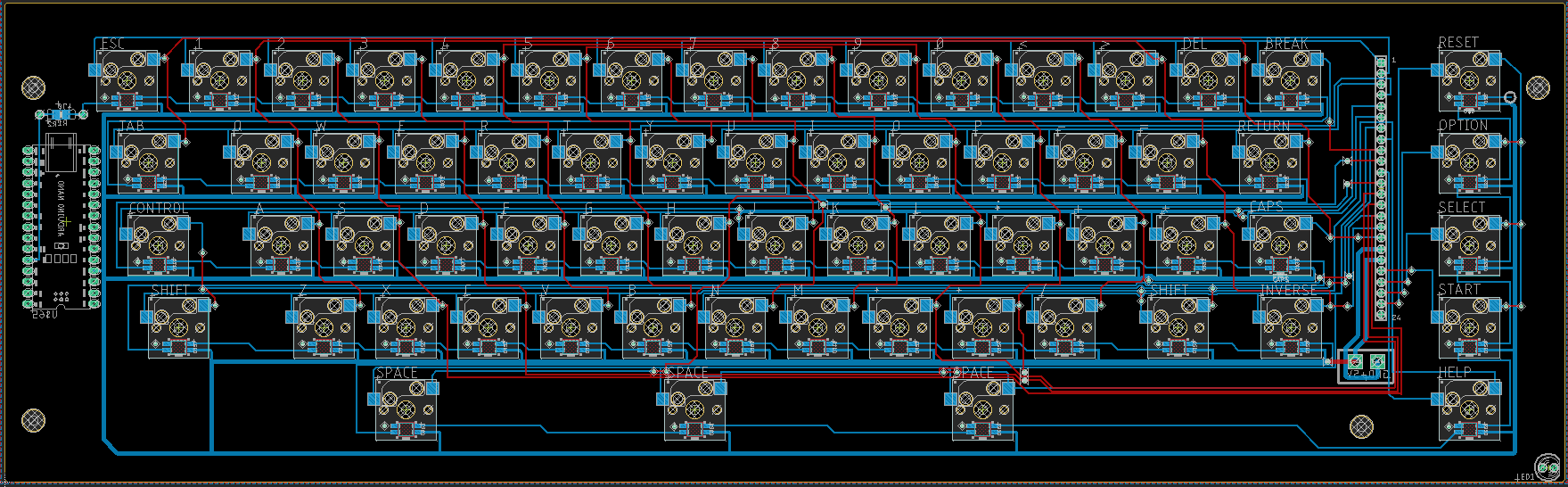

Ein weiterer Schritt Richtung Ziel:
Die Probepackung der LEDs im 3528 SMD Gehäuse sind angekommen.
Sind vermessen und in das Bauteil MX-Taste mit eingeflossen.
Alle Tastenpositionen stimmen jetzt.
Einziges sind die 4 Befestigungsbohrungen, da sind die exakten Positionen noch nicht stimmig.
Als nächstes kommt eine Probe-CNC-Fräsung der Platine und der Halteplatine (in der die MX Tasten dann einrasten)
um eine böse Überraschung beim PCB Hersteller zu vermeiden.
Wenn dies getan ist und alles passt und die Befestigungslöcher am rechten Platz sind,
können die Leiterbahnen gezogen werden.
Evt. können für START,SELECT,OPTION,HELP und RESET auch die LOW-Profile Tasten verwendet werden um sie "tiefer zu legen".
Schauen wir mal...
Schauen wir mal...

Habe nun ca. 60% der Platine fertig geroutet.
Spasseshalber habe ich das dann seperat gespeichert und mal versucht, den Autorouter den Rest erledigen zu lassen...
Puhh... Keiner will so eine Platine sehen! Ich habe schön öfters es mal mit dem Autorouter versucht, war aber nie damit zufrieden
auch wenn es elektrisch gesehen wohl ok wäre.
Selbst bei den Freezer Platinen hat er mir bei nur ca. 10 Leiterbahnen geholfen...
Nee nee, ich mache das wiegehabt alles von Hand. Das Auge isst mit

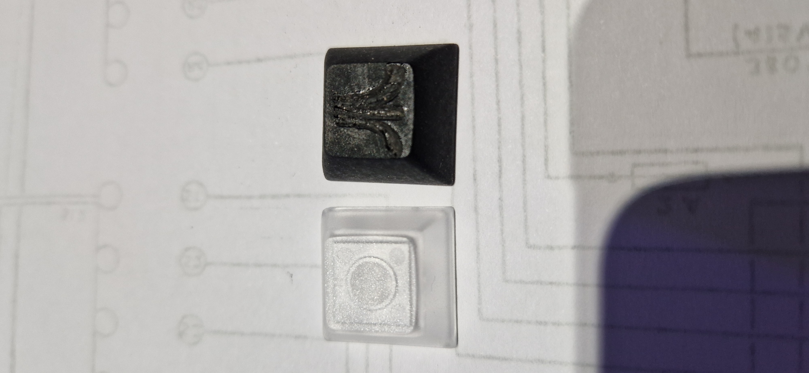

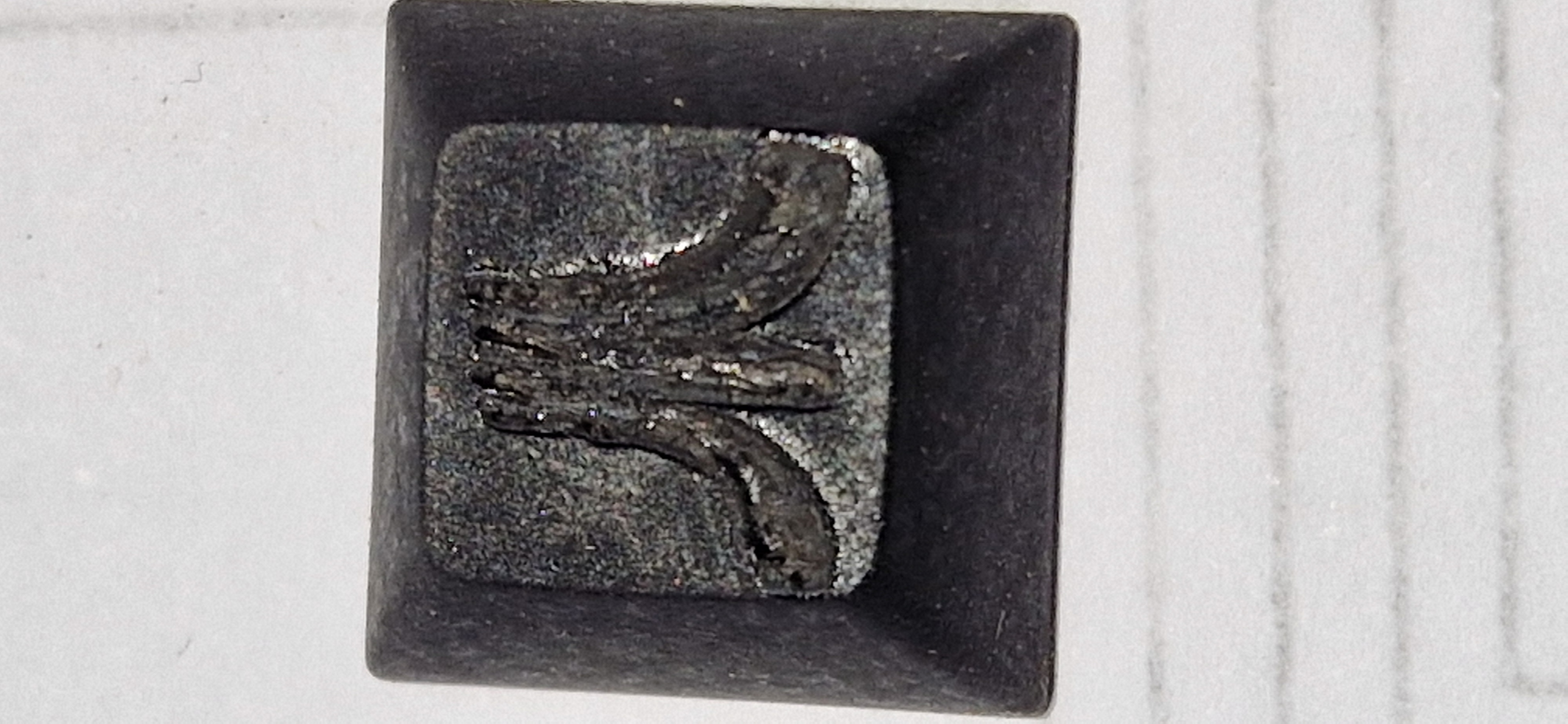

Heute habe ich den Versuch gemacht, eine transparente Tastenkappe zu lasern.
Zuerst schwarz lackiert, trocknen lassen und dann ein Atari Logo einlasern.
Das wird leider kein gutes Ergebniss
Entweder wird die Farbe nicht richtig weggebrannt, oder es sieht gebrutzelt aus.
Schade, aber einen Versuch war es wert.
Gravieren geht leider auch nicht, da die Kappeenoberfläche nicht plan ist.
JoSch
- Beiträge: 387
- Has thanked: 173 times
- Been thanked: 133 times
Soweit ist das erkennen kann, ist zuviel geschmolzen worden.mega-hz hat geschrieben: ↑28.03.2024 14:23Heute habe ich den Versuch gemacht, eine transparente Tastenkappe zu lasern.
Hast Du die Leistung des Lasers mal gesenkt oder den Laser schneller fahren lassen?
ja, die Leistung ist schon recht niedrig.
Noch schneller und es wird noch unsauberer.
Habe mit wenig Leistung und langsamer Geschwindigkeit in einem schwarzen Stück Kunstoff ein absolut sauberes Atari Logo hinbekommen.
Ich vermute mal es liegt an der verwendeten Sprühdosen Farbe.
Ich schau mal nach, sollte standart schwarz matt gewesen sein...
EDIT: Uff, es ist zwar schwarz matt aber Hochtemperatur für Öfen.
Vielleicht lies sich deswegen die Farbe nicht gut lasern.
Ich probiere es morgen oder so nochmal mit anderer Farbe.

Die Makro-Tastatur-Platinen sind bereits in Köln angekommen!
Sollten wohl nach Ostern hier sein.
Dann kann das testen der Passgenauigkeit und LEDs beginnen.

Du könntest es auch mit Malerkrepp versuchen, wenn die Farbe nicht gut funktioniert.mega-hz hat geschrieben: ↑28.03.2024 22:12ja, die Leistung ist schon recht niedrig.
