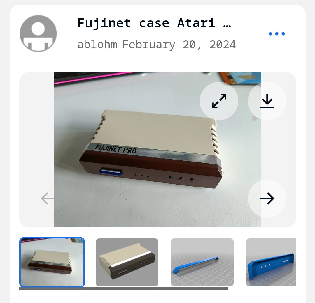

Gehäuse für FujiNet Prof von Lotharek
- DjayBee
- Beiträge: 1247
- Has thanked: 952 times
- Been thanked: 499 times
Ein Gehäuse zum Selberdrucken, für diejenigen, denen das Original zu öde ist.
https://www.thingiverse.com/thing:6495363

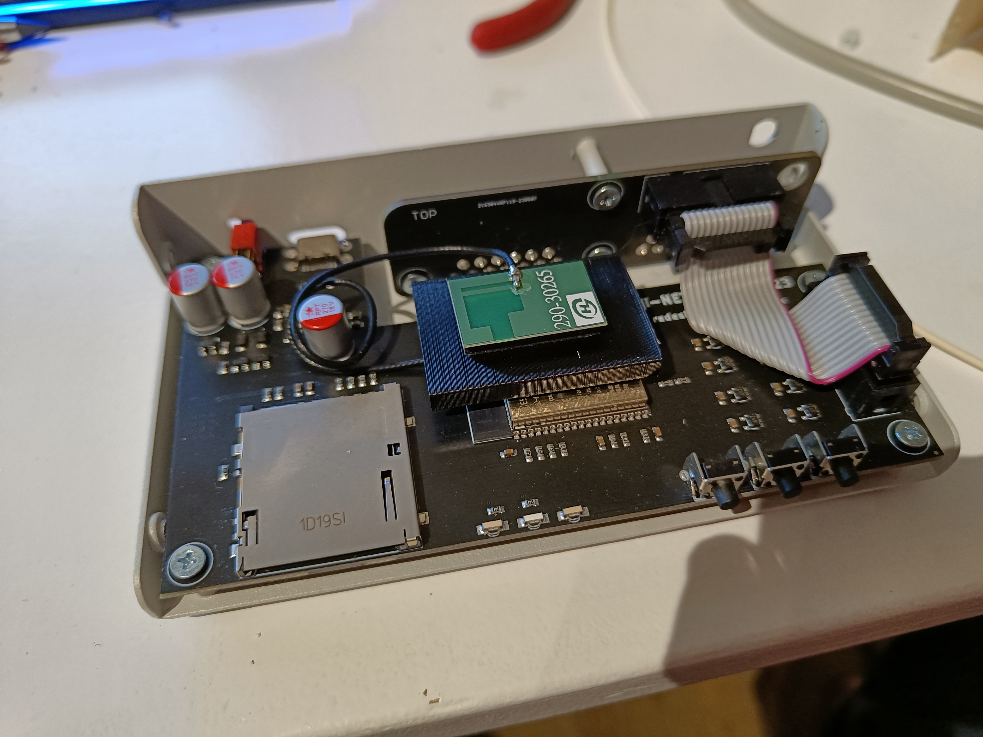

Schade das das Gehäuse an der hinteren oberen Ecken eben diese Ecken hat. Ich vermute mal, das liegt an der Form der Platine die sich dort befindet. Wenn man die aber bearbeiten könnte, könnte man die Ecken mehr "runden" und die Lüftungsschlitzen bis nach hinter laufen lassen.
Das Teil heist übrigens "Fujinet Prof" und nicht "Fujinet Pro" wie drauf steht.
Und XE Design: Es gibt hier (oder auf AtariAge) doch bestimmt jemand der das kann, oder? Aber was genau ist "XE Design"? Beim XL war Atari ja ziemlich Konsequent, nicht nur Farbe(n) sondern auch die Lüftungsschlitze sind an alle Geräte vorhanden. Aber beim XE ist eigentlich nur die Farbe immer gleich.

Das man die Datei(en) bearbeiten kann ist mir schon klar. Aber kann man die Platine bearbeiten? Wenn ich mir die bewegenden Bilder bei Lotharek anschaue, sieht es so aus, als währ' die hintere Platine, die mit den SIO Pins, rechteckig. Bevor man sich daran setzt die STL vom Gehäuse zu bearbeiten, sollte man sich die Platine mal anschauen und gucken ob man die oberen Ecken irgendwie abtrennen kann. Denn sonst passt die Platine nachher nicht mehr im Gehäuse. Und das währe kontraproduktiv.

Ich setze mal voraus, dass man die Maße der Platine kennt, bevor man sich daran macht, das Gehäuse zu ändern. Wäre ja sonst doof.Mathy hat geschrieben: ↑21.02.2024 19:50.
Hallo Sascha

Hallo Sascha
Die Maße sind nicht SO wichtig. Aber es lohnt sich nach zu schauen ob da nicht 'ne Leiterbahn sich in der Ecke tummelt, die man nachher vielleicht noch braucht. (Die Leiterbahn, nicht die Ecke!)
Hallo Sascha
Re: Gehäuse für FujiNet Prof von Lotharek
Moin,Mathy hat geschrieben: ↑21.02.2024 15:19.
ich habe das Gehäuse designed. Leider geht es nicht ohne die Ecken, weil das Unterteil des Gehäuses von Lotharek nicht anders reinpasst. Man könnte natürlich das Gehäuse insgesamt höher machen, oder die Laschen an den Seiten abschleifen, aber für mich war das so ausreichend und so kann man das einfach zurückbauen, wenn man will.
...und meines heißt "Pro"
Gruß,
Andreas
Moin, das geht bestimmt, aber ganz ehrlich, das ist dann eine komplette Neukonstruktion. Ich wollte mit einem einfachen Austausch des Gehäusedeckels eine XL-Optik erreichen und das klappt so für mich. Was man machen könnte wäre, für das 1050 Gehäuse eine Halterung mit Front als Ersatz für das Floppylaufwerk zu bauen und dann noch die SIO-Ports vom Fujinet an die Originalen verlängern und den Netzschalter als Schalter für des Fujinet wiederverwenden... Viel Aufwand und eine gute Gelegenheit, sich in Fusion 360 einzuarbeiten.
Gruß,
Andreas
