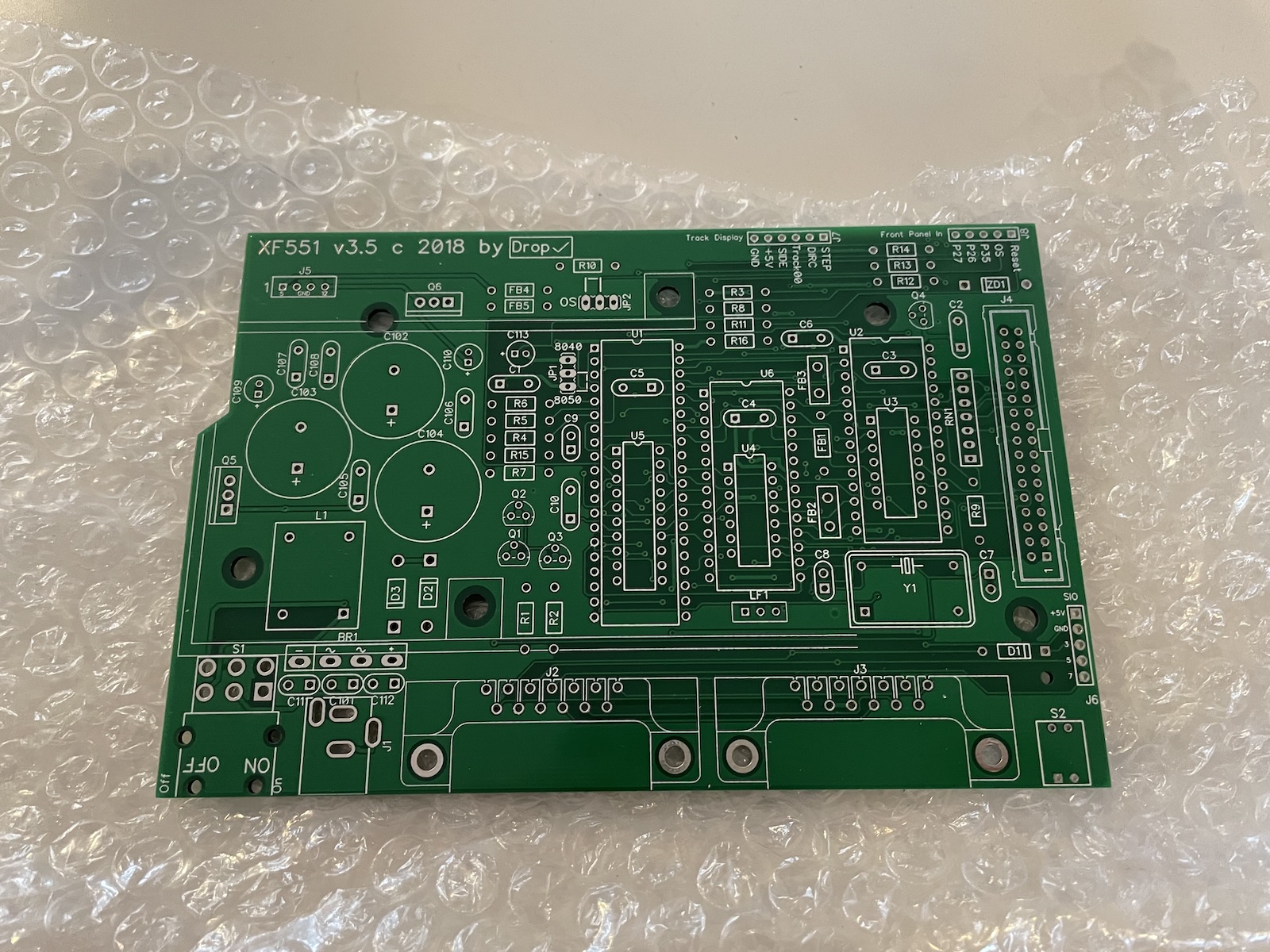

Im TBA ist von Drop Check eine XF Replica Platine verbaut. Einen Schaltplan habe ich von diesen Laufwerk nicht. Eine Ausführliche Anleitung auch nicht.

Damit beide OS Firmwares aber richtig funktionieren können benötigt man den richtigen Quarz. Warum da in der TBA nur ein 8 Mhz Quarz verbaut wurde erschließt sich mir überhaupt nicht. Daher habe ich jetzt aus der Bucht von einem polnischen Hersteller einen Quartz Generator ATARI XF551 CB101219 - 8.3333 MHz besorgt. ArtikelNr. 124768733582. Dieser ist relativ teuer und kostet ca. 9,17€ plus 6,88€ Versand das Stück, da es den original Quarz für XF Stationen 8.3333 Mhz nicht mehr gibt.
Sobald dieser Chip bei mir ankommt, wird es in der TBA eingebaut und getestet. Ich hoffe, das sich dadurch das Problem lösen lässt und werde es hier noch mal ausführlicher Berichten.

Beitrag von Pmetzen »
Dann schau dir mal die Platine hier im Bild meiner TBA-Station an. Das ist eine völlig andere Platine.
Ich Denk mal das auf meiner Platine selbst zwar alles in Ordnung ist, aber nur halt irgend ein Baustein, das für die SIO Geschwindigkeit zuständig ist nicht. Meine Platine weist Anschlüsse auf für die Trackanzeige, Folienflachbandkabel für Drive Select und Resettaster.
Diese Platine von Dir ist nur für die XF551 und nicht für das 1050er Gehäuse. Alleine der Powerschalter ist vorne bei den 1050er Gehäuse.
Meine Dropcheck Platine ist extra Designed für 1050er Gehäuse. Und wenn da auf der Platine irgendetwas nicht stimmt, kann sich Floppy-Dock das mal anschauen.
Trotzdem ist die Platine von dir sehr interessant, vor allem wegen der XF-Stationen bei denen die Platinenleiterbahnen na ja du weist schon alles andere als qualitativ hochwertig zu bezeichnen sind. Eine solche alte XF-Station habe ich noch. Dafür wäre die Platine gut. Was würdest Du für die Platine haben wollen?
