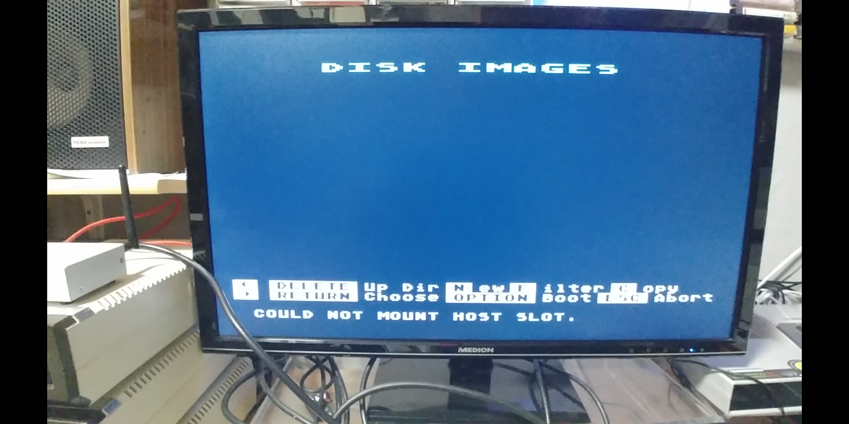

Mein neues FujNet prof aus dem Shop will nicht.Aber auch mein altes ,normales FujiNet V.1.6 macht die gleichen Probleme! Ich habe dieses lange nicht mehr benutzt und habe zwischenzeitlich eine neue Fritzbox 7590 AX V.2 über den Provider 1&1.Beide Fujinets haben die neueste Firmwareversion 1.2.
Sie sind -wenn ich sie einschalte- mit der Fritzbox verbunden.Das klappt.Sind auch in der Fritzbox eingetragen.Und in der 'Fujinet Config ist nicht Auffälliges zu sehen.Die SSID ist die Richtige.
Es erscheint die Host List ganz mit verschiedenen Servern wie z.B. unserem Fujinet.Abbuc.Social.
Wenn ich einen Server mit Return bestätige,passiert erstmal nichts, bis für einen Sekundenbruchteil die auf dem Foto zu sehende Meldung eingeblendet wird.(Per Video aufgenommen,um sie überhaupt zeigen zu können).
Ich habe viele mögliche und unmögliche Einstellungen in der Fritzbox ausprobiert.Ich weiß, dass FujiNet nur 2,4 GHz kann.Das Bandsteering der Fritzbox habe ich ausgeschaltet.Ich habe die SSID für 2,4 und 5 GHz getrennt und unterschiedlich benannt.Ich habe das 5 GHz-Netz ganz abgeschaltet und andere Einstellungen testweise an-und abgewählt-ohne Erfolg.Es kommt zu keiner Auflistung der Ordner oder Dateien auf dem entsprechenden Server.
Hat jemand eine Idee oder die gleiche Fritzbox und kann mir die Einstellungen nennen?
Mit erwartungsvollen Grüßen
Frank :?: :cry:

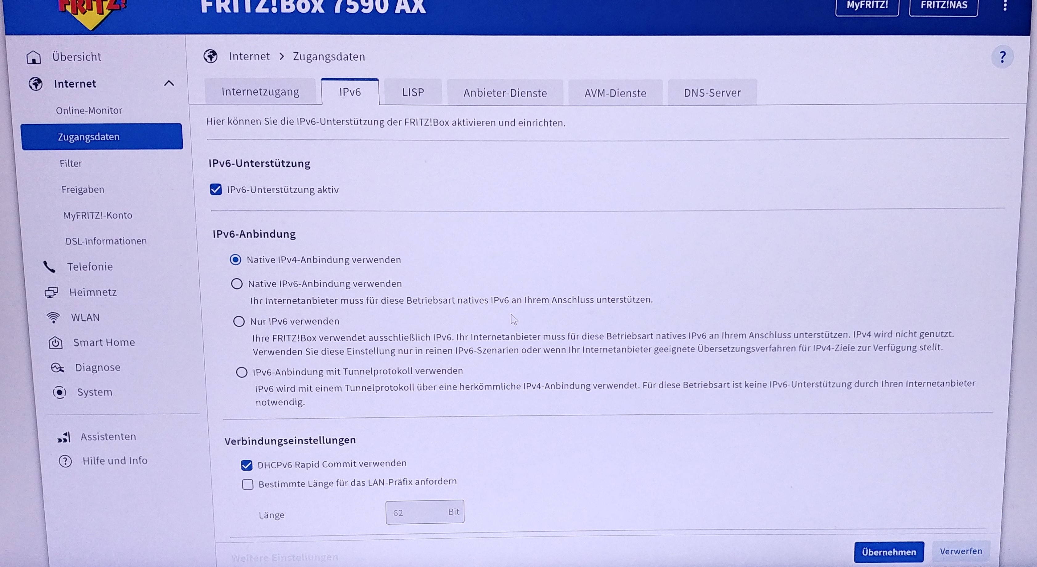

@andymanone : Die beiden IPAdressen sind gleich!
Ich habe folgendes in den Einstellungen herausgefunden:
Ich muss bei IPv6-Unterstützung aktiv einen Haken setzen,sonst ist keine Webseite mehr erreichnar.Die FB ist also mgleichzeitig mit IPv4 und IPv6 verbunden.Das sagt auch der Online-Monitor aus!
Da ist definitiv ein grüner Punkt bei IPv4 und IPv6!

Der Screenshot zeigt zwar, dass IPv6 im Heimnetz aktiv ist, aber es sieht so aus als ob es über IPv4 "verpackt" wird? Ich kenne das eher andersherum, d.h. kein echtes IPv4 und IPv4 wird über IPv6 getunnelt (DS-Lite).
Schalt doch mal IPv6 zu Testzwecken komplett ab.
Wenn dein Provider IPv4 und IPv6 nativ unterstützt, dann wäre "natives IPv6 verwenden" korrekt - echter Dual Stack.
Wenn du "wieistmeineip.de" anrufst wird wirklich eine IPv4 und eine IPv6 Adresse angezeigt? Meine Vermutung ist IPv6 ist nicht aktiv nach "draußen"...
Letztendlich denke ich aber dass nur ungewollte Seiteneffekte theoretisch deine Probleme verursachen könnten - d.h. wenn hier getunnelt wird, könnte die eingestellte MTU eine Rolle spielen. Ist aber nur Theorie, wahrscheinlich wird bei dir was anderes die Ursache sein. Was sagt denn das Debugging für das Fujinet? (siehe Link oben)
Bernhard

Da das FujiNet kein IPv6 kann, glaube ich nicht, dass eine "seltsame" IPv6-Konfiguration irgend einen Einfluss hat.

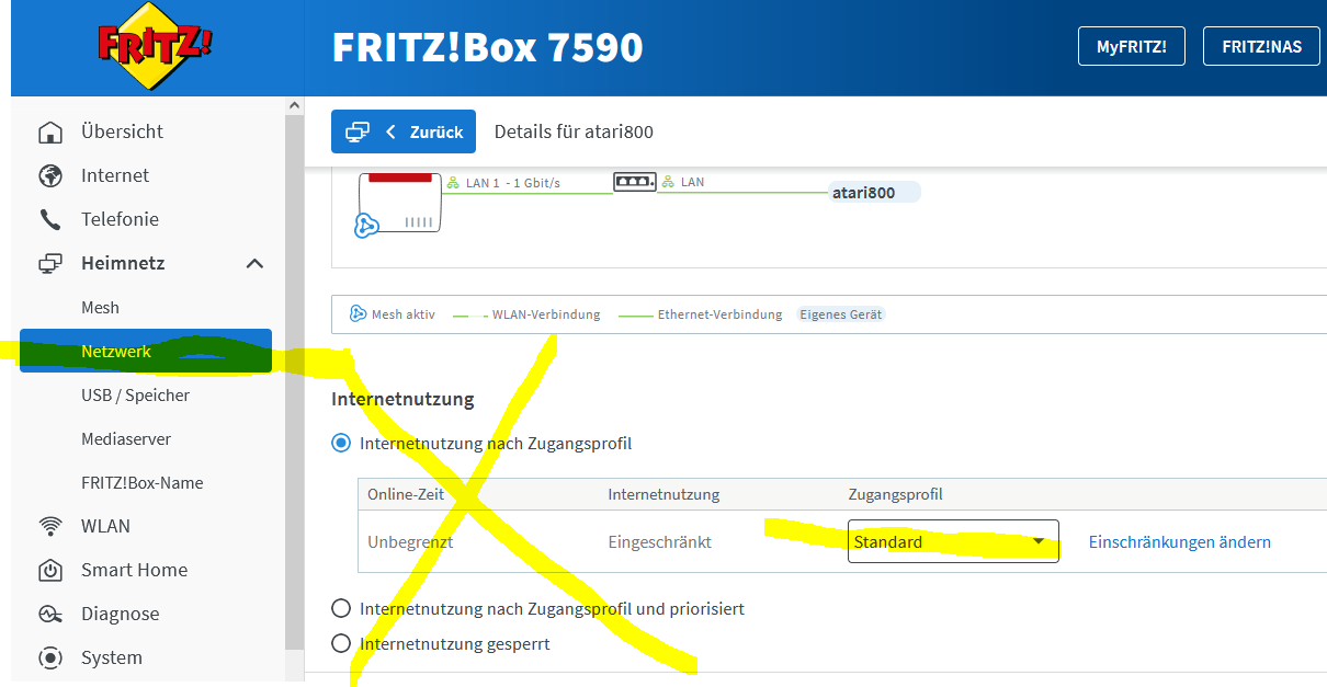

Schau doch mal, ob du dir versehentlich den Interntzugriff für das FujiNet eingeschränkt hast.
Netzwerk -> Netzwerkverbindungen -> Eintrag deines FujiNets
Es sollte ungefähr so aussehen, wie im Screenshot.
Profil Standard hat üblicherweise keine echten Einschränkungen.
Profil Unbeschränkt ist natürlich auch OK.

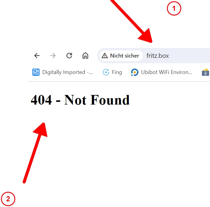

Irgendjemand war so böse und hat dafür gesorgt, das man mit "fritz.box" nicht mehr in der Fritzbox landet, sondern auf eine Internetseite. Ob's alle betrifft oder nur die die nicht AVM nutzen als DNS kann ich nicht sagen (ich vermute es aber).
Habe es glatt gerade mal getestet (ich habe die FB als primären DNS-Server) und das sieht dann bei mir so aus:
Aber mal ehrlich: Hat das ernsthaft schon mal jemand benutzt ;) ?
Das ist nicht das erwartete Verhalten.
Die Fritzbox löst "korrekt" auf wenn sie der DNS Server ist.
01.02.2024 15:05
"Seit ich lebe" :D gehe ich ausschließlich nur über die direkte IP auf Router und aktive Netzwerkkomponenten im Netz.
Ich immer; weil es schneller getippt ist.
Und generell habe ich auf allen meinen Systemen sinnvolle Zertifikate mit meiner eigenen Domain liegen, die auch im NoScript als skriptberechtigt hinterlegt ist.
Das mit dem Domainnamen geht bei der Fritzbox wegen des Rebindschutzes leider nur mit Handständen, weshalb ich da mit der fritz.box lebe.
AVM hat den Namen "fritz.box" benutzt, ohne diesen Namen zu besitzen.
Vor Jahren war das kein Problem, denn es gab es im Internet keine Top-Level-Domain ".box".
Seit Oktober 2016 gibt es die TLD ".box" im Internet, dieser Namensraum gehört der Firma NS1 im Hongkong (China).
Das war auch noch kein Problem, denn der Name "fritz.box" war nicht vergeben.
Seit ein paar Wochen hat nun jemand den Namen "fritz.box" legal registriert. Das ist nicht böse und geschah möglicherweise ohne das Wissen, das AVM diesen Namen in den Produkten benutzt.
Gibt man den Namen "fritz.box" in einem Netzwerk ein, in dem die DNS Namensauflösung *nicht* über die Fritzbox läuft (z.B. weil man ein anderes Produkt hat, oder die Software eine eigene Namensauflösung mitbringt -- was einige Web-Browser heute tun --> DNS-over-HTTPS / DoH), dann landet man auf der Webseite des Besitzers der Domain "fritz.box".
Das Problem ist das die Firma AVM einen DNS Namen in den Fritzbox Produkten verwendet, welcher nicht der Firma AVM gehört. AVM hätte seit Oktober 2016 die Chance gehabt, diesen Namen für kleines Geld zu reservieren. Das hat AVM versäumt, und die Kunden haben nun ein mittleres bis grösseres Sicherheitsproblem.
Benutzt man den DNS Namen "fritz.box" bei Namensauflösung über eine Fritzbox, dann sollte alles wie gewohnt funktionieren (Vorsicht bei mobilen Geräten welche ggf. die IP-Adressen der Domain länger im Cache speichern)
"fritz.box" verweist heute (01.02.2024) auf den Namen "example.com", und "example.com" ist ein von der IANA verwalteter Name für Dokumentationen (ist nicht für die Benutzung im Internet gedacht). Alles sehr "kaputt".

Ja , normaler Ping auf fritz.box löst auch mit der IP der FB ordnungsgemäß auf, aber der Browser (egal ob Brave, Edge, Chrome) liefert die 404.
Der Einzige, der die WebGUI der FB anzeigt ist Firefox. Das liegen wohl daran, dass alle anderen Browser nur noch https-Seiten aber keinen http-Seiten
mehr standardgemäß auflösen/anzeigen.
Fehlermeldung 404 heist "Dokument nicht gefunden". Da hat nichts mit HTTP vs. HTTPS zu tun, denn der Webserver meldet sich.
Ich vermute Brave/Edge/Chrome (alles Chrome-basierte Browser) benutzen DNS-over-HTTPS (DoH) und umgehen damit die DNS Auflösung der Fritzbox. Es gibt oft gute Gründe (im Rest der Welt mehr als in Europa) die DNS Auflösung des lokalen Routers oder des Internet-Service Providers nicht zu benutzen, und stattdessen DoH für die Namensauflösung zu verwenden.
