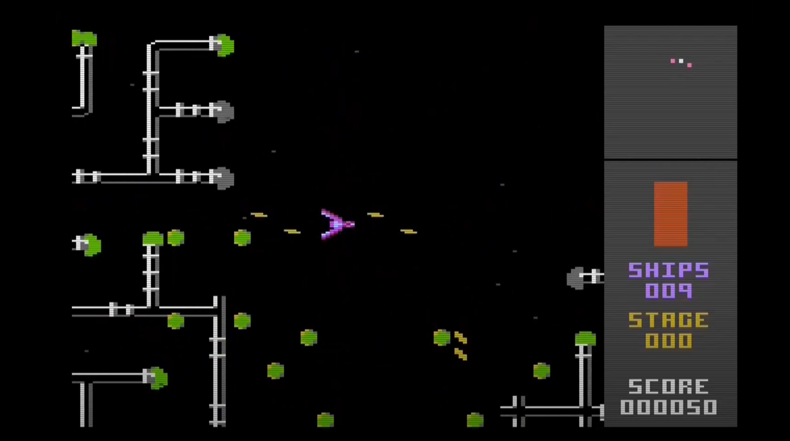

Sehr interessant. Besonders die Menge an rum fliegenden Objekten. Da frage ich mich immer wie die alle überwacht und die Kollisionen ausgewertet werden.

.... also Blast ist schon echt gut gemacht. Im Rahmen meiner Programmierung Caverns of Eris habe ich natürlich auch viel gelernt und ausprobieren müssen.
Es ging ja mit Parallax los und dann habe ich mir die Softwaresprites hergeleitet. Dabei habe ich dann gesehen, daß das alles bedingt kompliziert ist aber funktioniert. Ein großes Problem bei den SSprites ist es, wenn die alle völlig unabhängig voneinander fliegen - so wie bei mir ursprünglich. Wenn die ganz definiert in Formationen fliegen, dann geht es. Wenn z.B. mehrere SSprites völlig unabhängig voneinander sich überlagern, dann wird es kompliziert mit der Löschung bzw. Regeneration des jeweiligen Hintergrundes. Ich glaube bei Blast fliegen die in Formation. Dann ist es viel einfacher zu kontrollieren.... und die CPU ist recht leistungsstark, ich hatte damit mal experimentiert und man kann tatsächlich 100 - 200 kleinere SSprites relativ zügig steuern und darstellen. Daher auch die Geschwindigkeit bei Blast. Für die CPU gar kein Problem.
Die Landschaft wird per DL-Manipulation gescrollt und frisst dann auch kaum Resourcen - und hier habe ich eine grundsätzlich unkluge Entscheidung für CoE getroffen: Alle Landschaftsteile sind auch SSprites!! Das läßt sich dann zwar ganz gut programmieren, frisst aber enorm CPU-Power und limitiert dann erheblich. Das habe ich viel zu spät reflektiert und konnte es nicht mehr ändern, da das Programm schon zu komplex war. Würde ich so nicht mehr machen!!

Ja, ATARI Blast! ist wirklich ein schöner Shooter.
Wenn man das Youtube-Video mit 0,25facher Geschwindigkeit abspielt, kann man schön erkennen, wie der Sprite-Multiplexer seine Arbeit verrichtet.
Durch die hohe Geschwindigkeit fällt einem das Flackern kaum auf, zumal die Sprite gut positioniert sind, damit diese möglichst nicht auf einer horizontaler Ebene sind.
Was man so aus nur 4 Player und 4 Missiles zaubern kann, ist wirklich fastzinierend.
