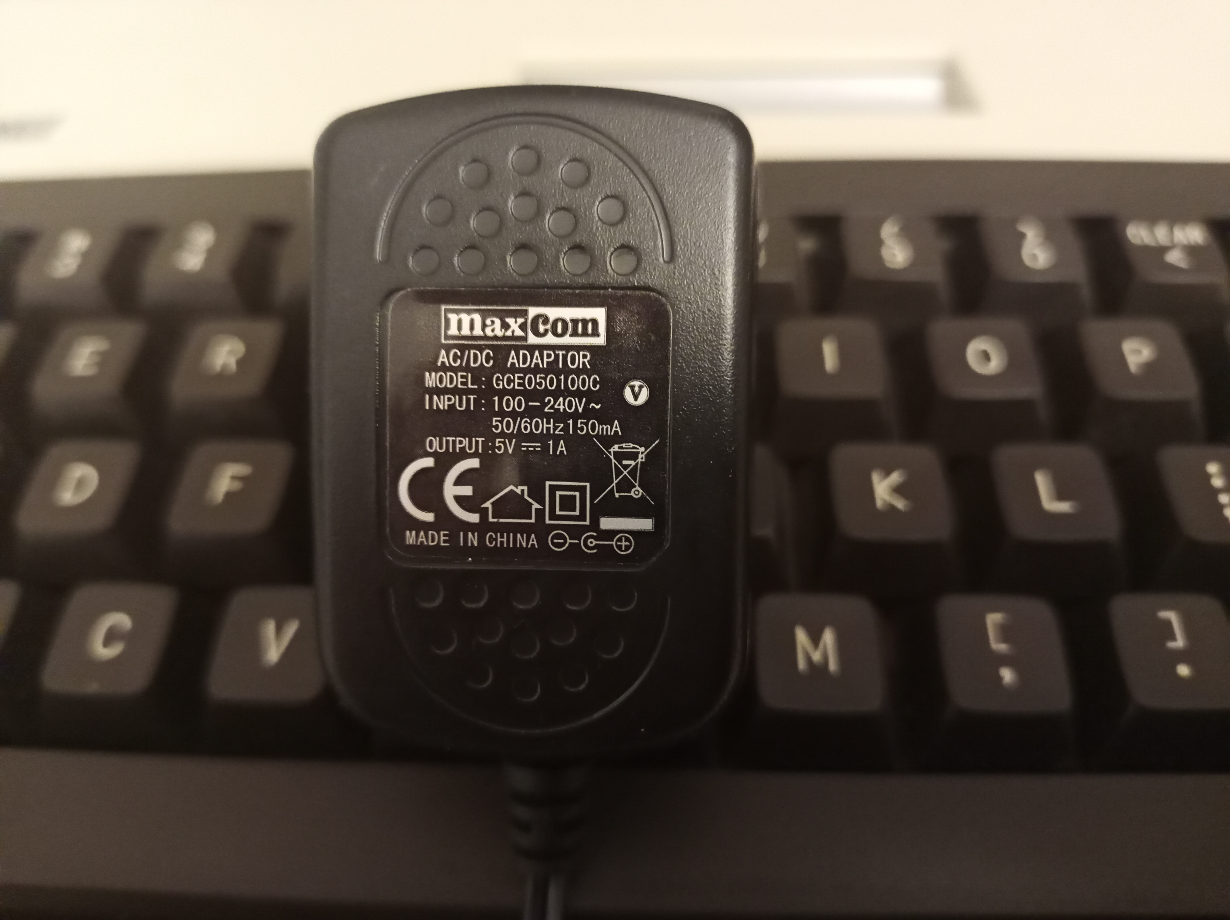

Ich habe mir bei ebay einen atari 800xl gekauft. Dazu kam ein kleines Netzteil, welches auf jeden Fall das Gerät starten lässt. (Siehe Foto)
Nun ist mir in den ersten Minuten beim testen des Gerätes untergekommen, dass die Grafik bei einem Spiel kurzzeitig einen Teil der Farben (der Himmel bei pole Position war braun statt blau) falsch dargestellt hat. Dieser Fehler kam 2 mal vor, dann erstmal nicht wieder.
Ebenso "frierte" der Computer 2x ein, als ich in basic ein kleines Programm eintippte.
Könnten diese Fehler auch am Netzteil liegen? Es hat bei 5V nur 1 Ampere - ist das nicht weniger als die originalen Netzteile?
Ja und ja.

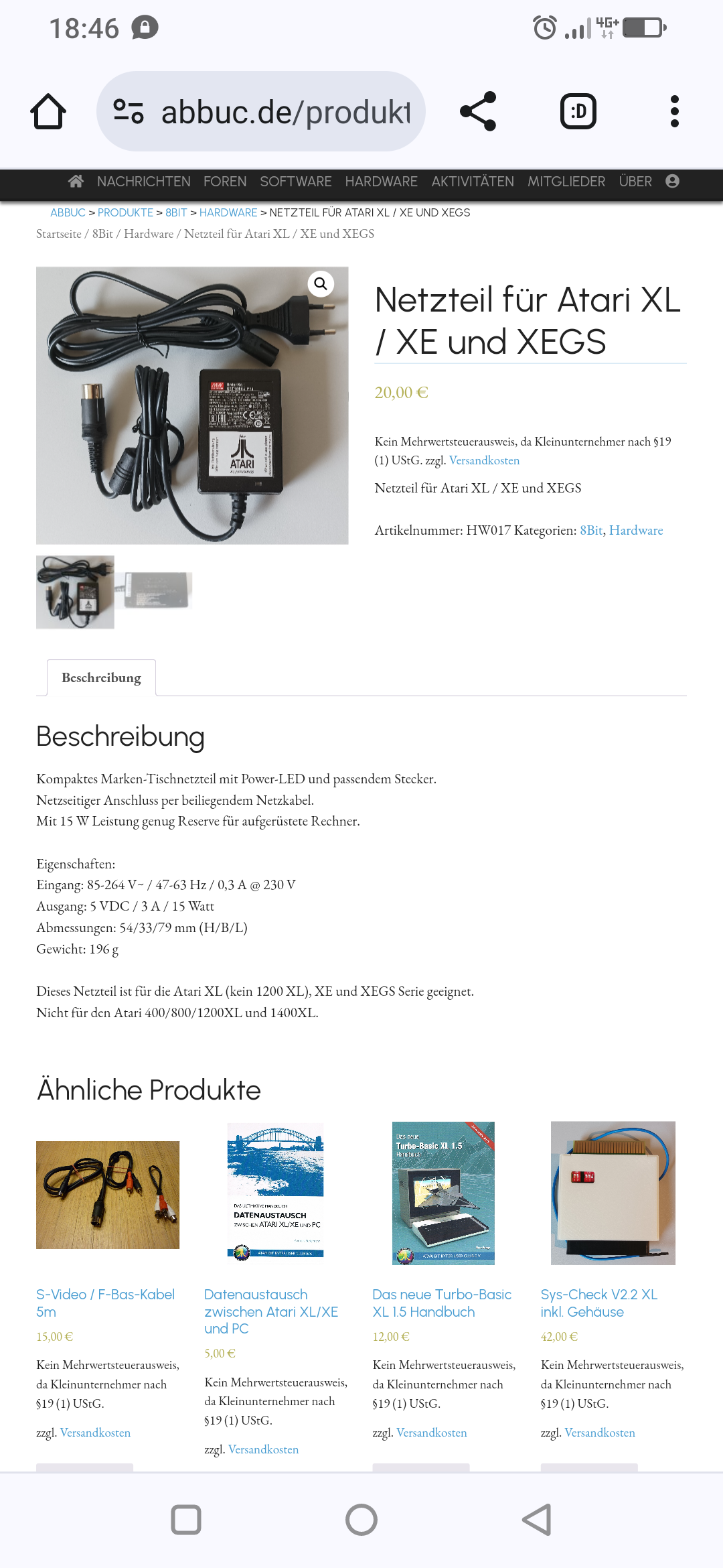

Ein gutes Netzteil kannst Du im ABBUC Shop bestellen (https://abbuc.de/produkt/netzteil-fuer- ... -und-xegs/).

Danke für die superschnelle Antwort und die Empfehlung.
Leider sehe ich auf der Shop-Seite keinen kauf-button o.ä.
Ist mein Account vielleicht noch nicht richtig freigeschaltet oder wie kann ich das Netzteil erwerben?

Hi
deletia hat geschrieben:
12.01.2024 18:49
Ist mein Account vielleicht noch nicht richtig freigeschaltet .... ?
Schreib' mal 'ne Mail an vorstand at abbuc dot de wegen der Freischaltung.

Hi Stefan,
der ABBUC-Shop ist leider nur zugänglich für ABBUC-Mitglieder.....

Das originale Netzteil hat 7,5 Watt, aber schau mal hier:
https://www.ebay.de/itm/324218268282
Das dort angebotene Netzteil hat 10 Watt.
