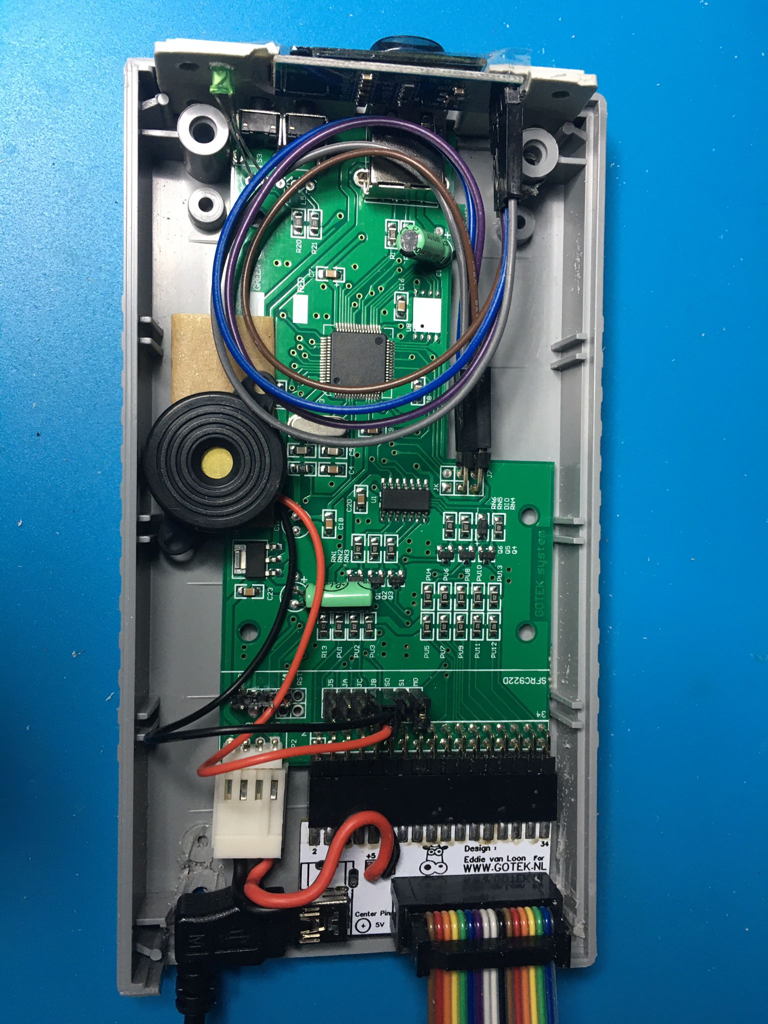

Also nach den entfangen von meine Lieferungen , 90 Graden Mini-B USB Kabel und Piezo Buzzer, hab ich jetzt dass Ganze final eingebaut.
Hab den swachen Grunen LED ersatzt durch ein helleren Roten LED und ein Loch hierfuhr gemacht.
Hinten werd ich vielleicht mitt Karton oder etwas abschlieben.
