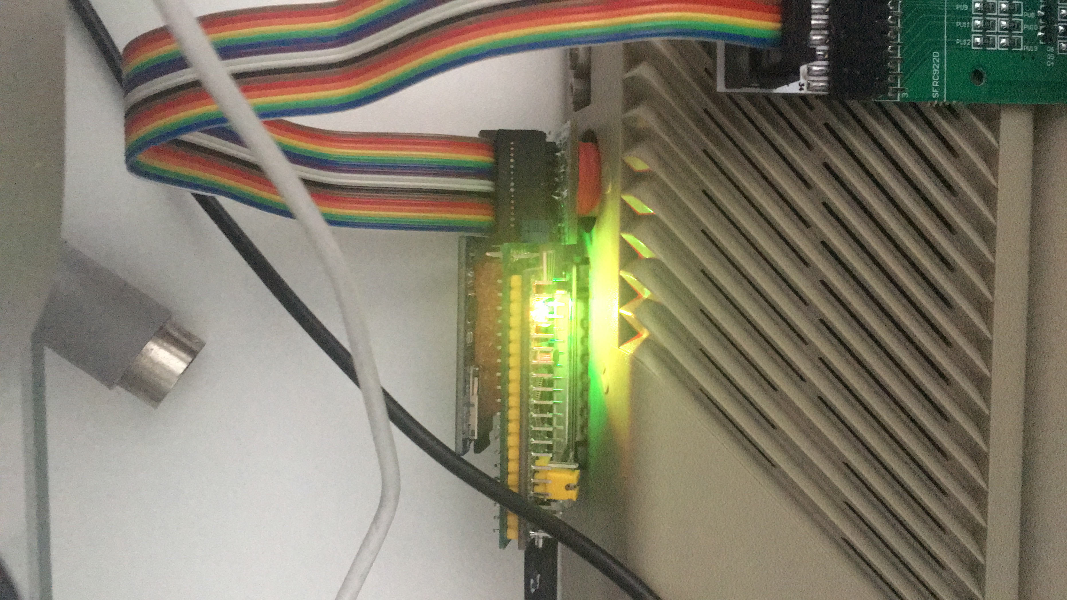

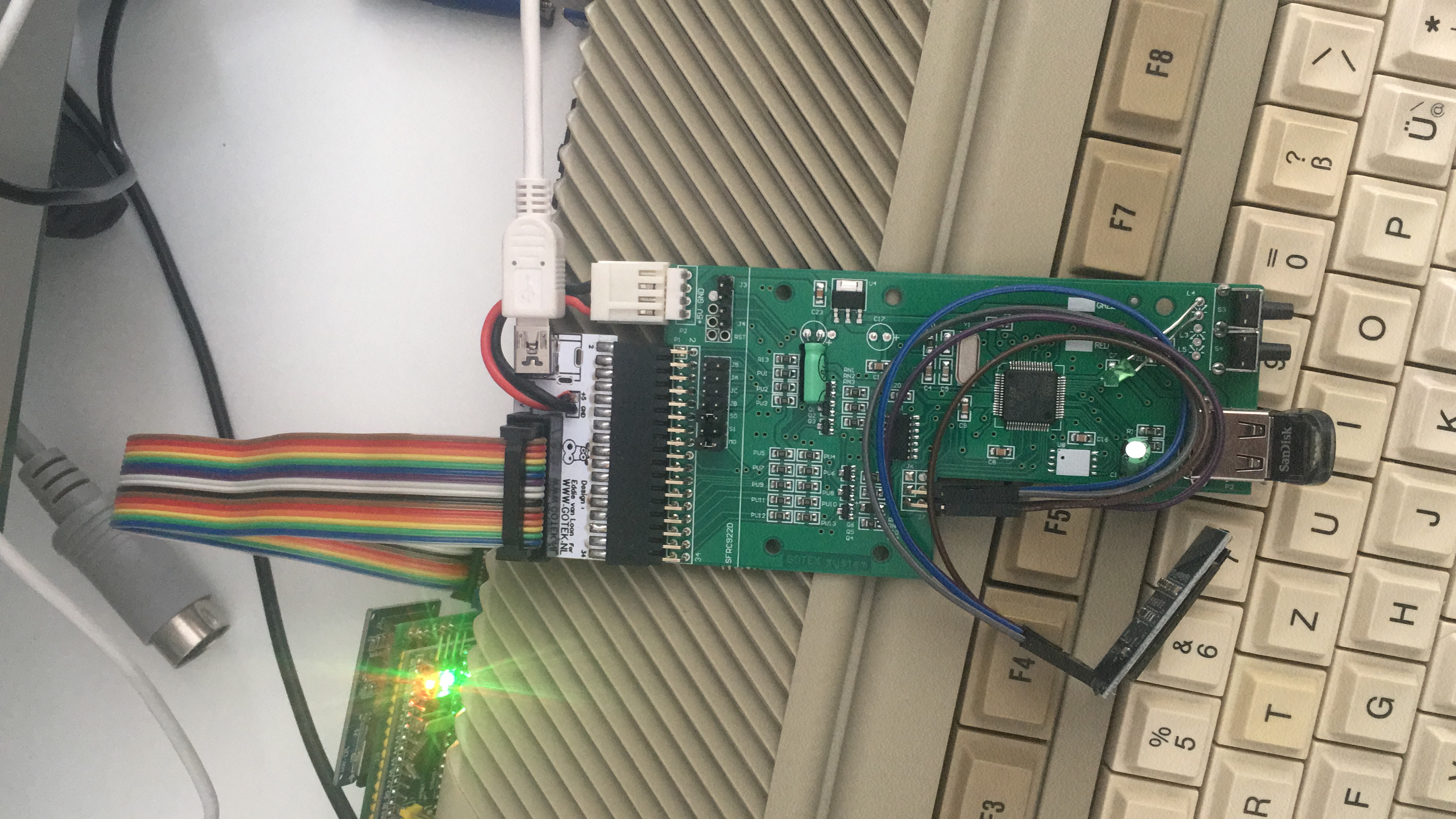

Auf der Fujiama hab ich mein 520ST mitt gebracht , das einzige dass mir fehlte war ein floppydrive.
Das Problem is dass der Floppy anschluss beim 520ST neben die ACSI anschluss sitzt und mann nicht viehl Platz hatt .
Aber dan hab ich diesen Niederlandischen verkaufer (wo ich schonn fruher Sache von gekauft habe) seine Losung gefunden.
https://www.gotek-retro.eu/atari-gotek-external-deluxe/
Diese funktioniert aber nur met den alteren Gotek, glucklich ist alles Alt was ich habe :D

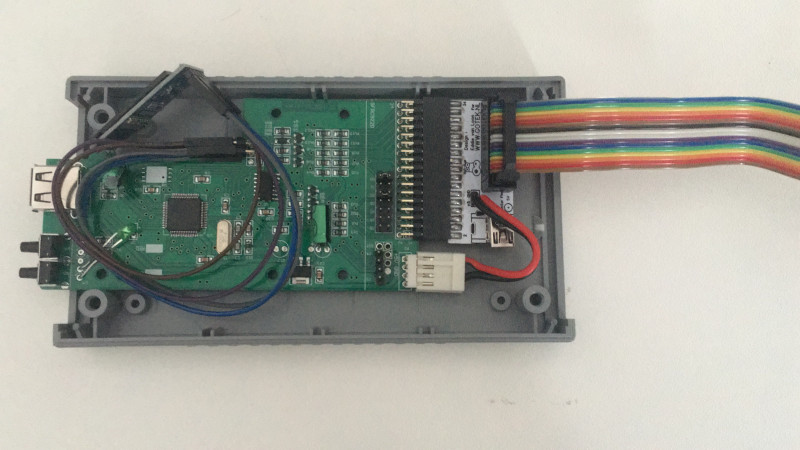

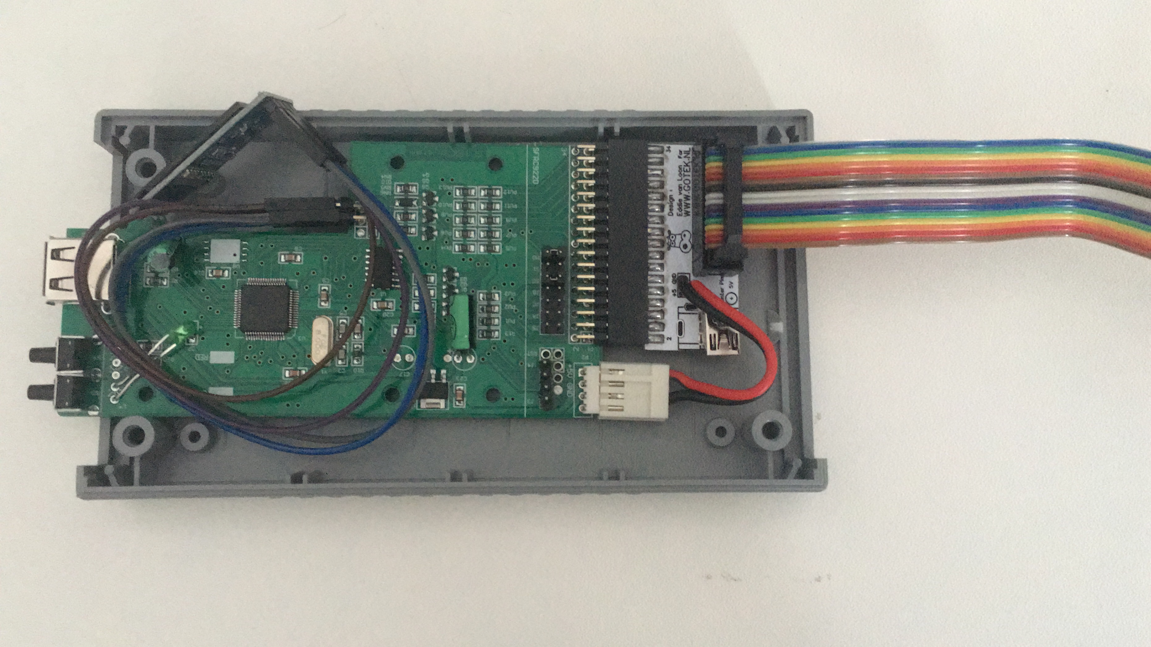

Da ich noch ein ABS gehause hatte das auch die anliche ST Grau farbe hatt
https://www.allekabel.de/p/gehause?p=1074481&lang=de-de
kamm ich auf die Idee fur einen portable Mini Gotek.
Nach 2 Stunde Dremel und Schleiffen hab ich jetzt dieses

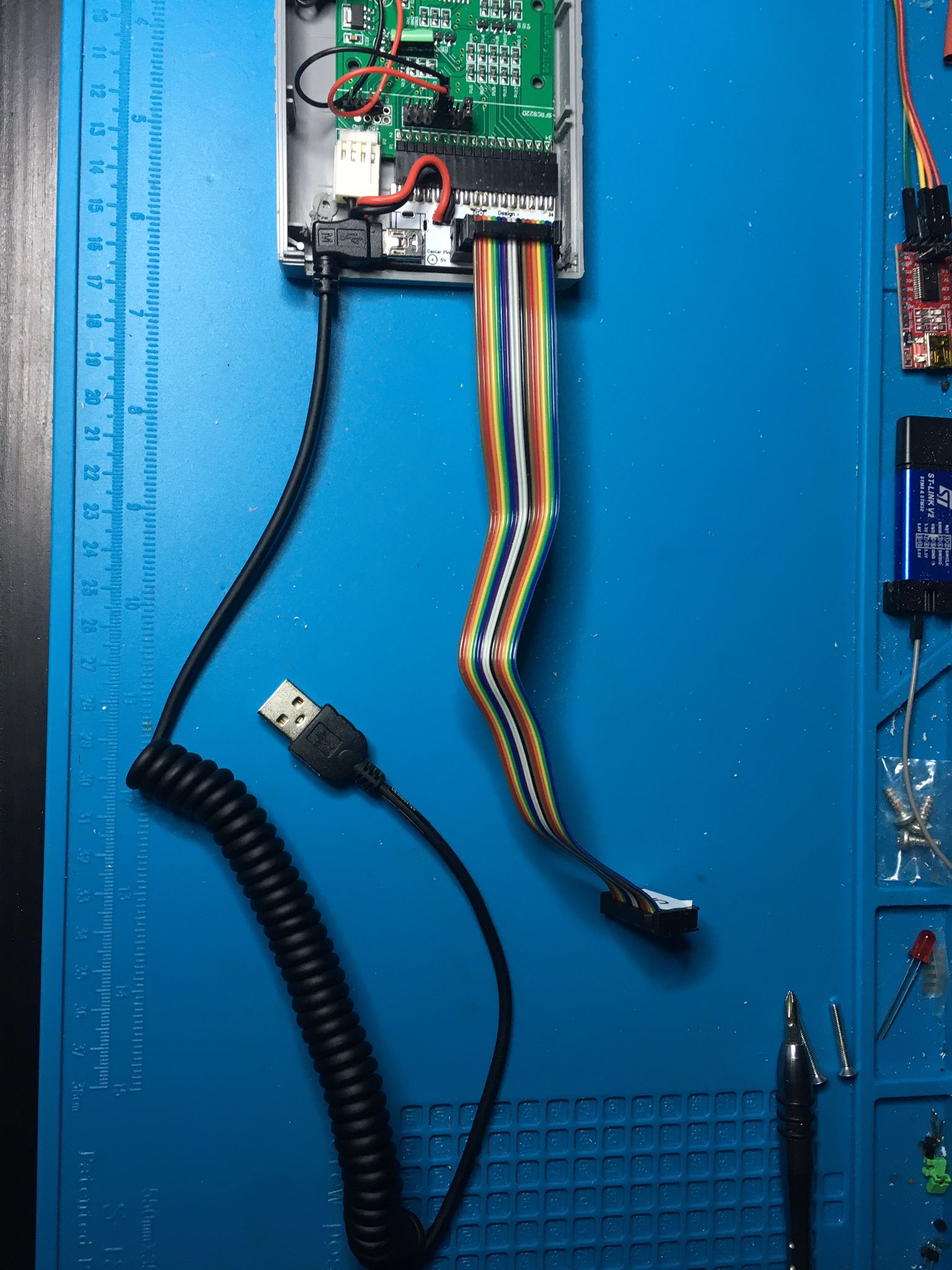

Jetzt wartte ich nur noch auf ein 90 Graden Mini-USB B Kabel zum 5V fur den Gotek und ein Piezo Buzzer.

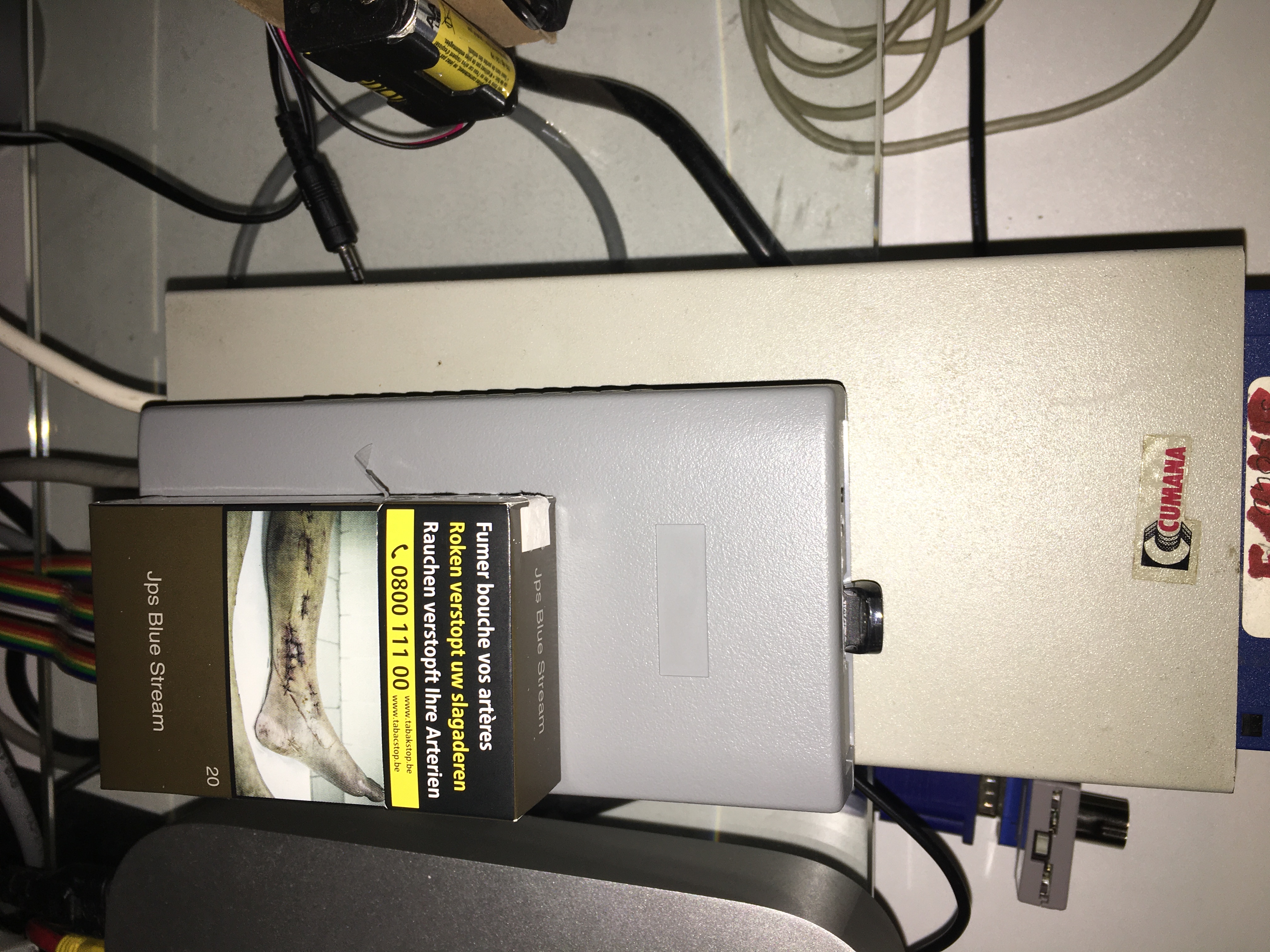

Zum vergleich
Cumana external ST diskdrive , Mini Gotek , 20-pack Sigaretten

Lastic hat geschrieben:
24.09.2023 10:34
Da fehlt etwas: :mrgreen:

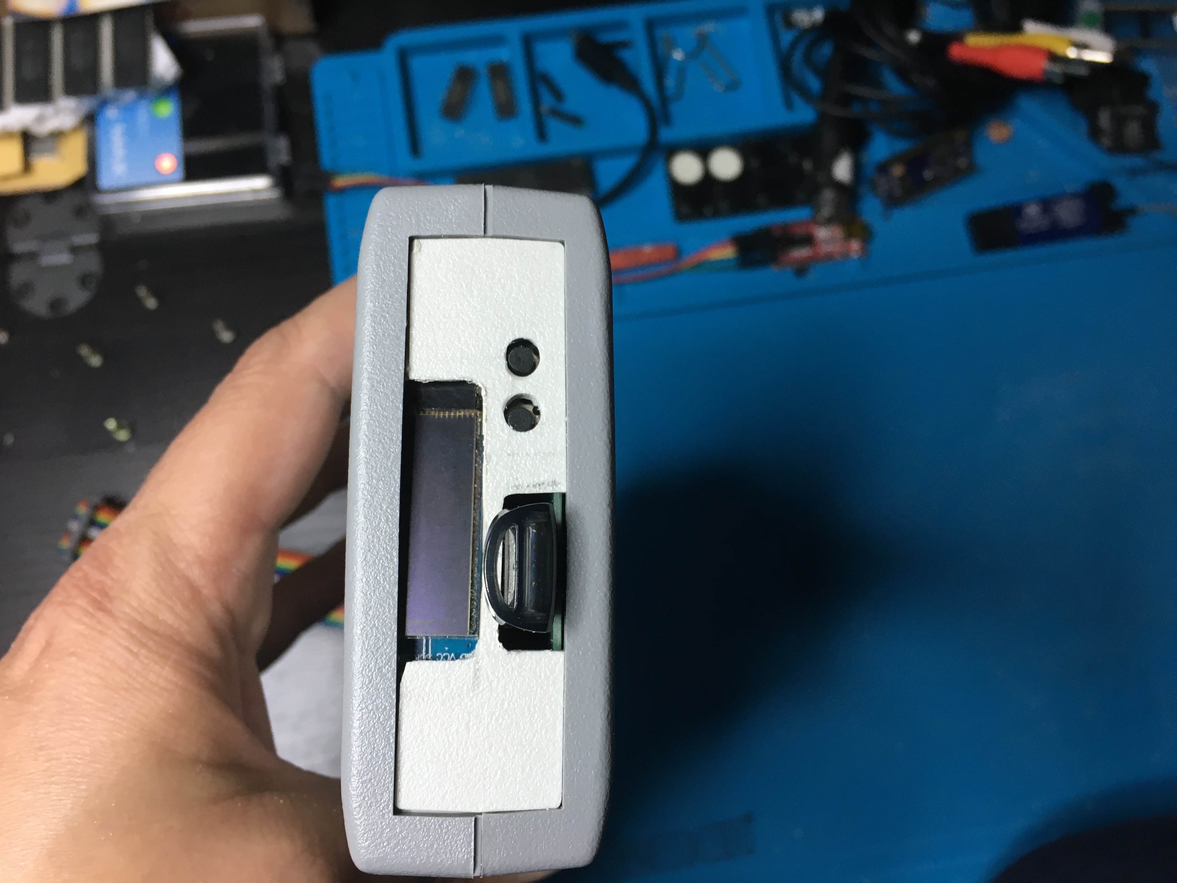

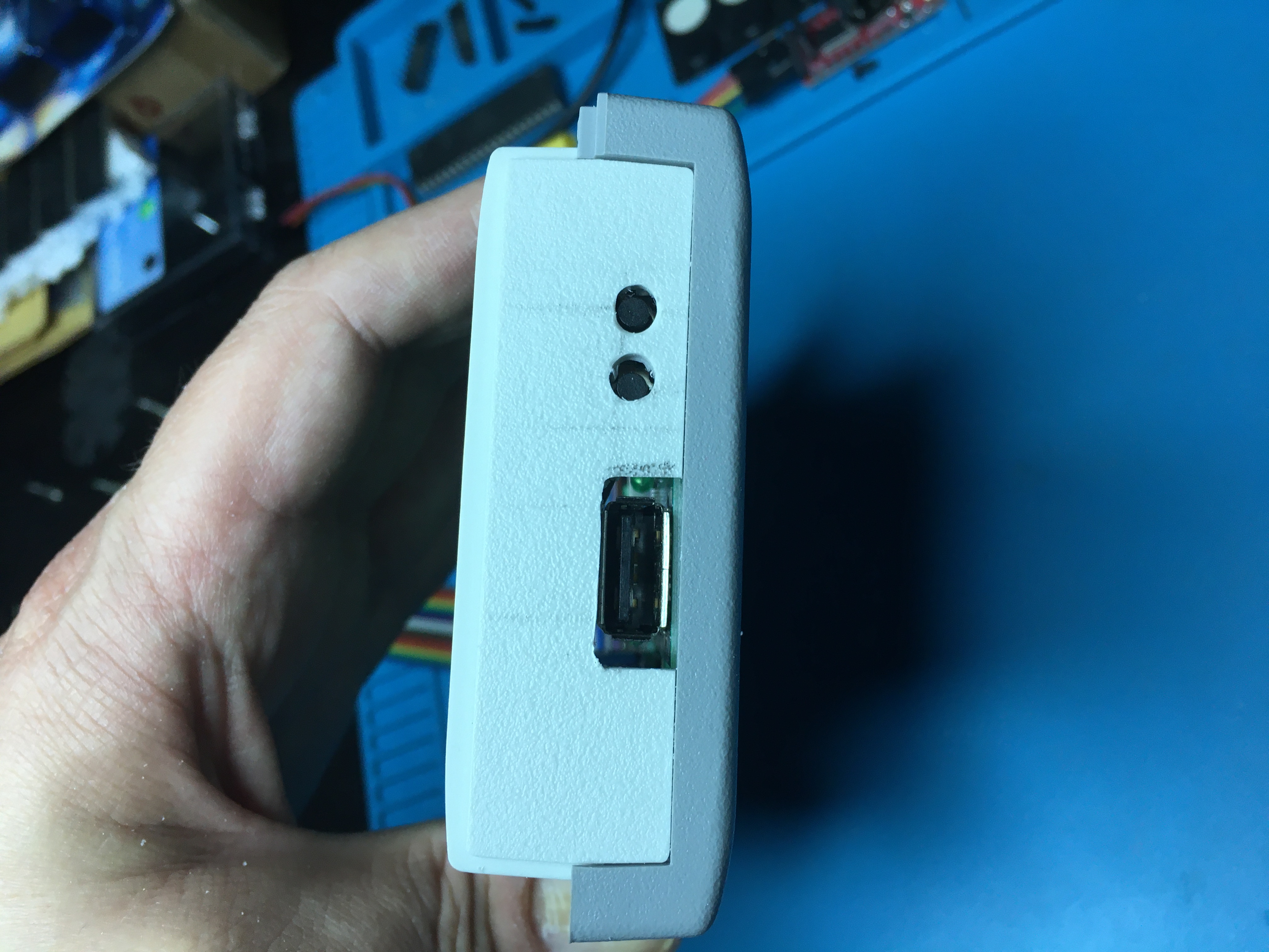

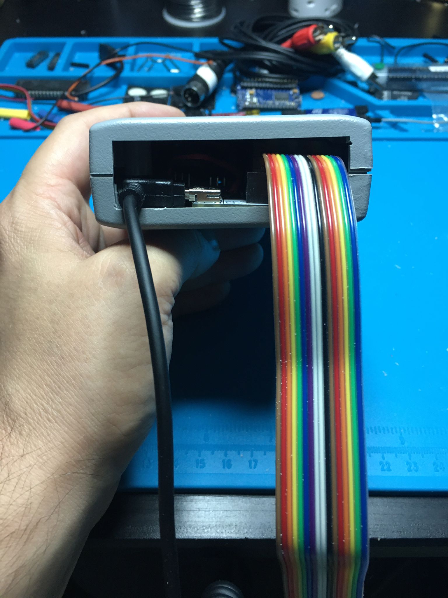

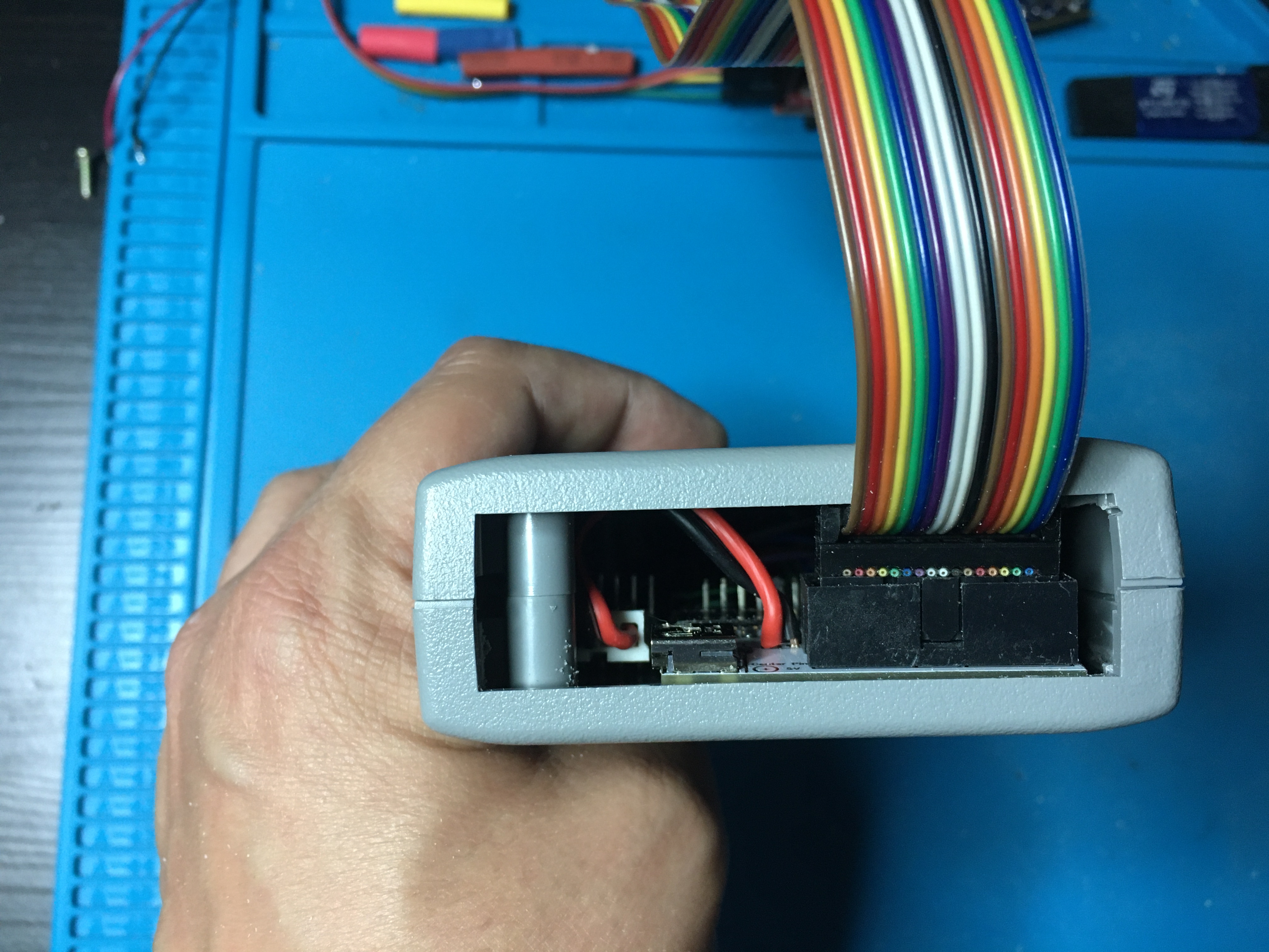

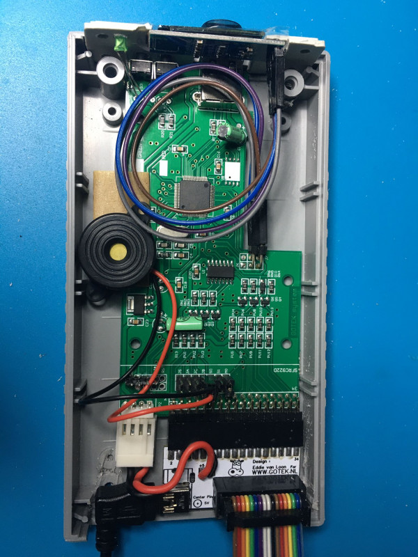

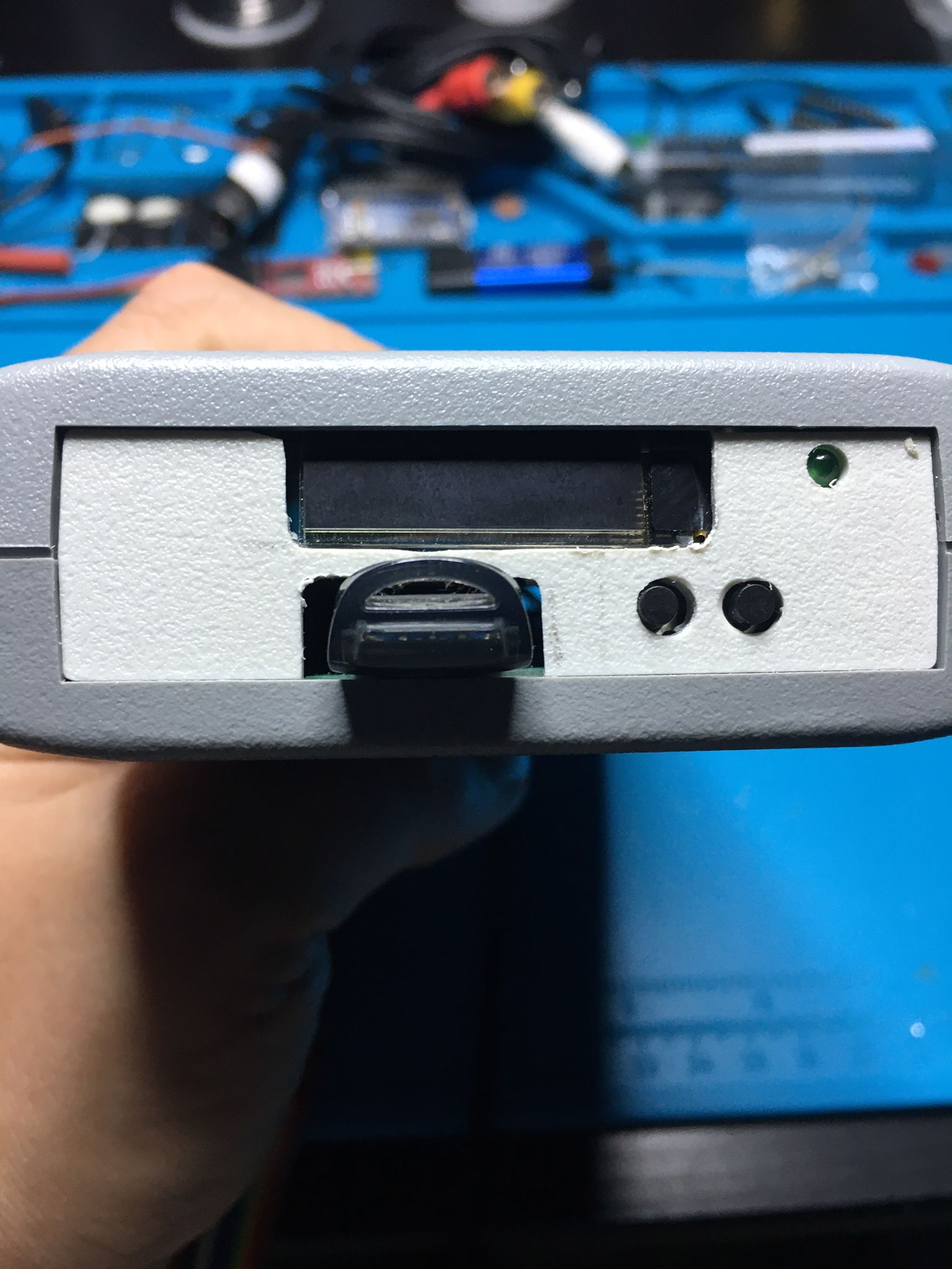

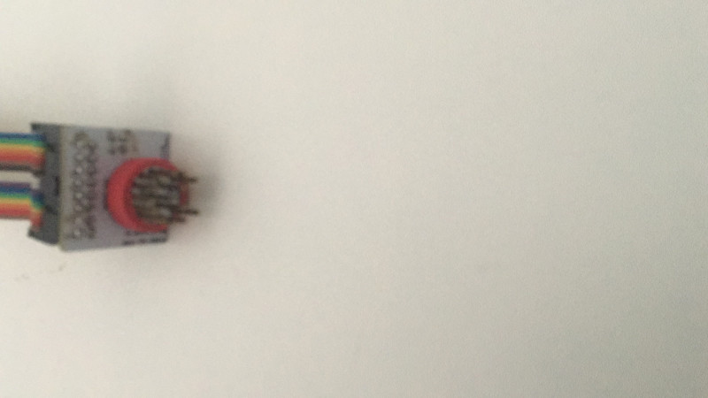

Also nach den entfangen von meine Lieferungen , 90 Graden Mini-B USB Kabel und Piezo Buzzer, hab ich jetzt dass Ganze final eingebaut.
Hab den swachen Grunen LED ersatzt durch ein helleren Roten LED und ein Loch hierfuhr gemacht.
Hinten werd ich vielleicht mitt Karton oder etwas abschlieben.
Und jetzt kurzes Video , Leaving Teramis floppy image von Mini-Gotek
Leavin_Teramis_Mini_Gotek.mp4
(13.61 MiB) 172-mal heruntergeladen
