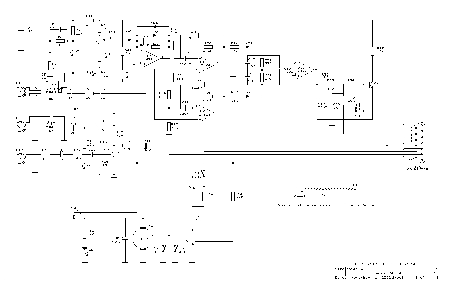

Du bist doch in der Technik nicht ganz unbedarft. Wenn die XC12 wirklich! nix speichert, dann kann es nicht viel sein. Da liegt nur ein Spannungsteiler zwischen Atari Ausgang und Tonkopf. Einen Schaltplan hast Du bestimmt. Der R/W Umschalter könnte eine Ursache sein. Den Sio-Stecker mal ansehen.
Auch mit Chromdioxid muß die XC12 aufnehmen. Sie hat eben nur eine einfache Vormagnetisierung und mag es nicht sonderlich.
PS: Oder es war ein Experte dran und hat den Tonkoppp "eingestellt" und dabei vergurkt.

Verstellt hat das Gerät sicher niemand. - Originalaufnahmen des ZX Spectrum - die einzigen Cassetten, die ich habe - klingen wirklich authentisch und leiern nicht. Genauso, wie Musikaufnahmen, die ich zum Testen in das XC12 gesteckt habe...
Wie sich eine Aufnahme des XC12 anhören sollten, weiß ich nicht, nur dass der XL nur eine Tonspur aufnimmt und die andere frei hat für Audio.
Werde, wenn ich Zeit habe, kommendes Wochenende mal testen, ob die Aufnahmen OK sind und dann mal prüfen, was die Ursache des Problems ist.
Dann messe ich auch mal in die Schaltung rein. - Danke für das Schema... :D

Wie CharlieChaplin bemerkte, funktioniert die XC12 absolut nicht mit Chrome-Kassetten!!!
