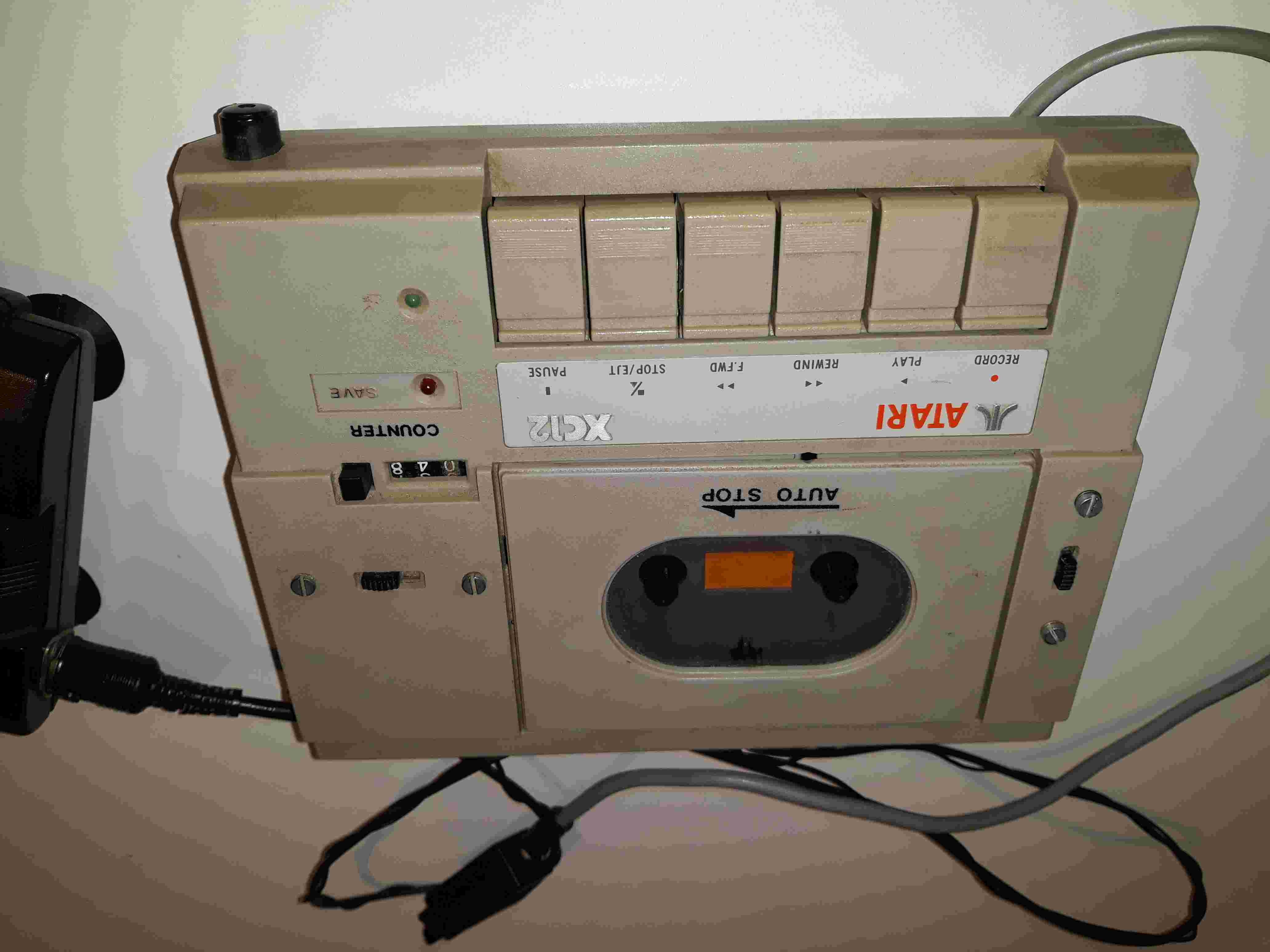

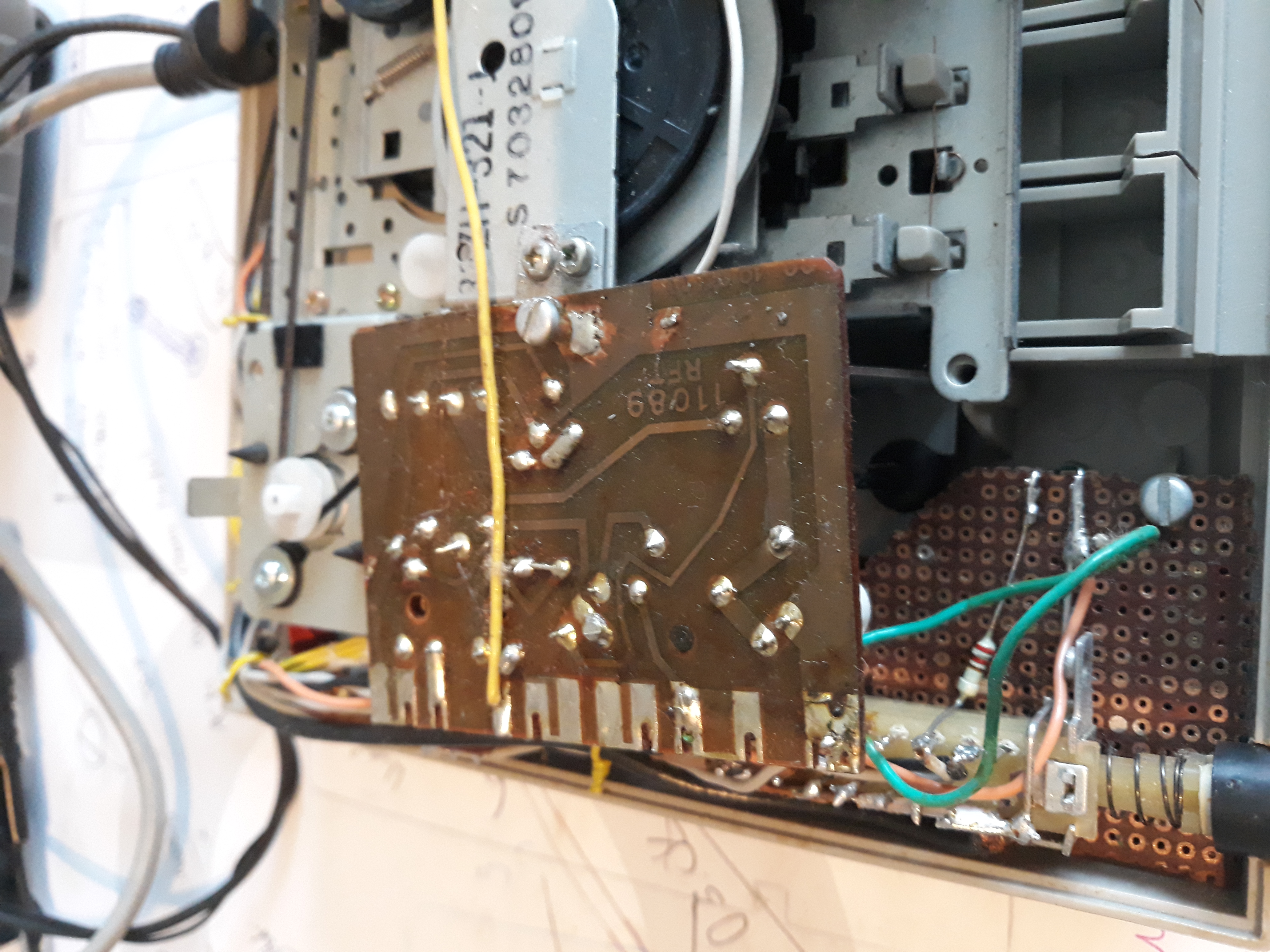

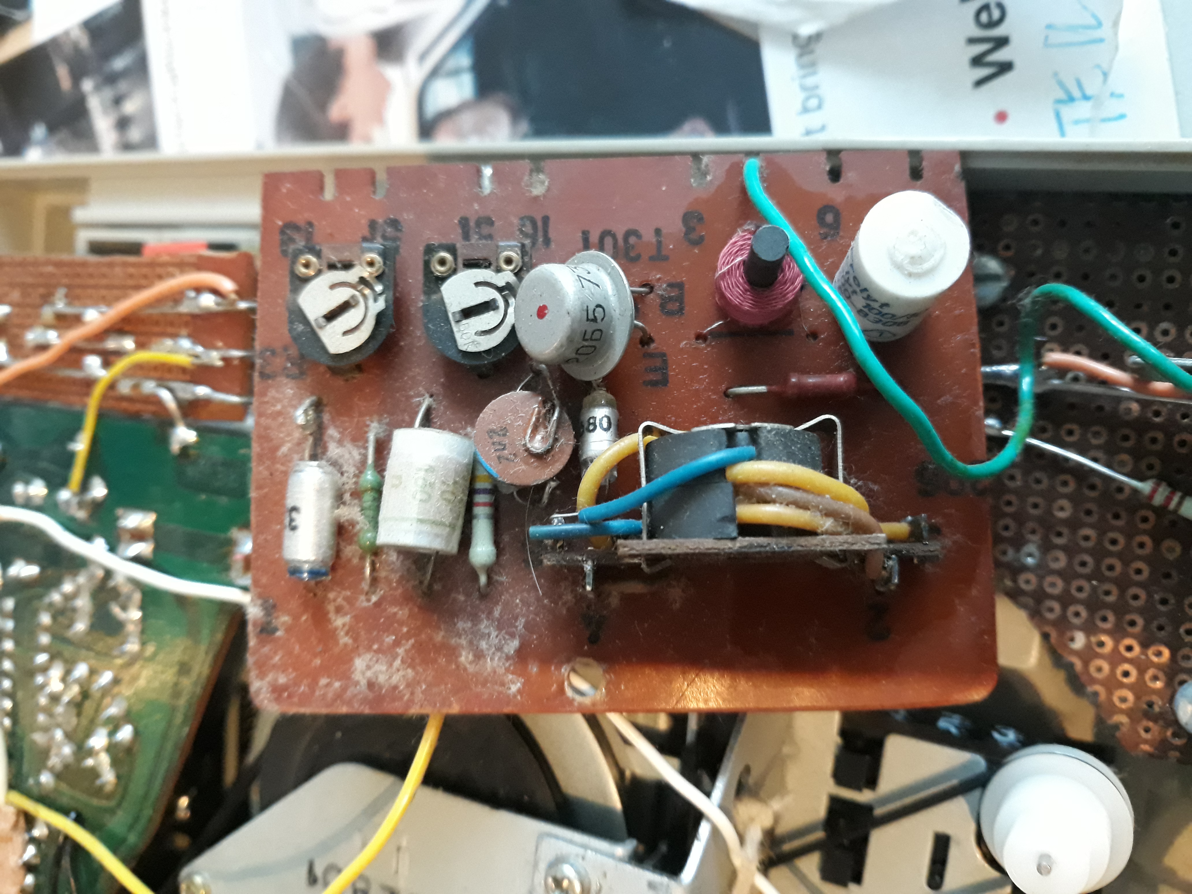

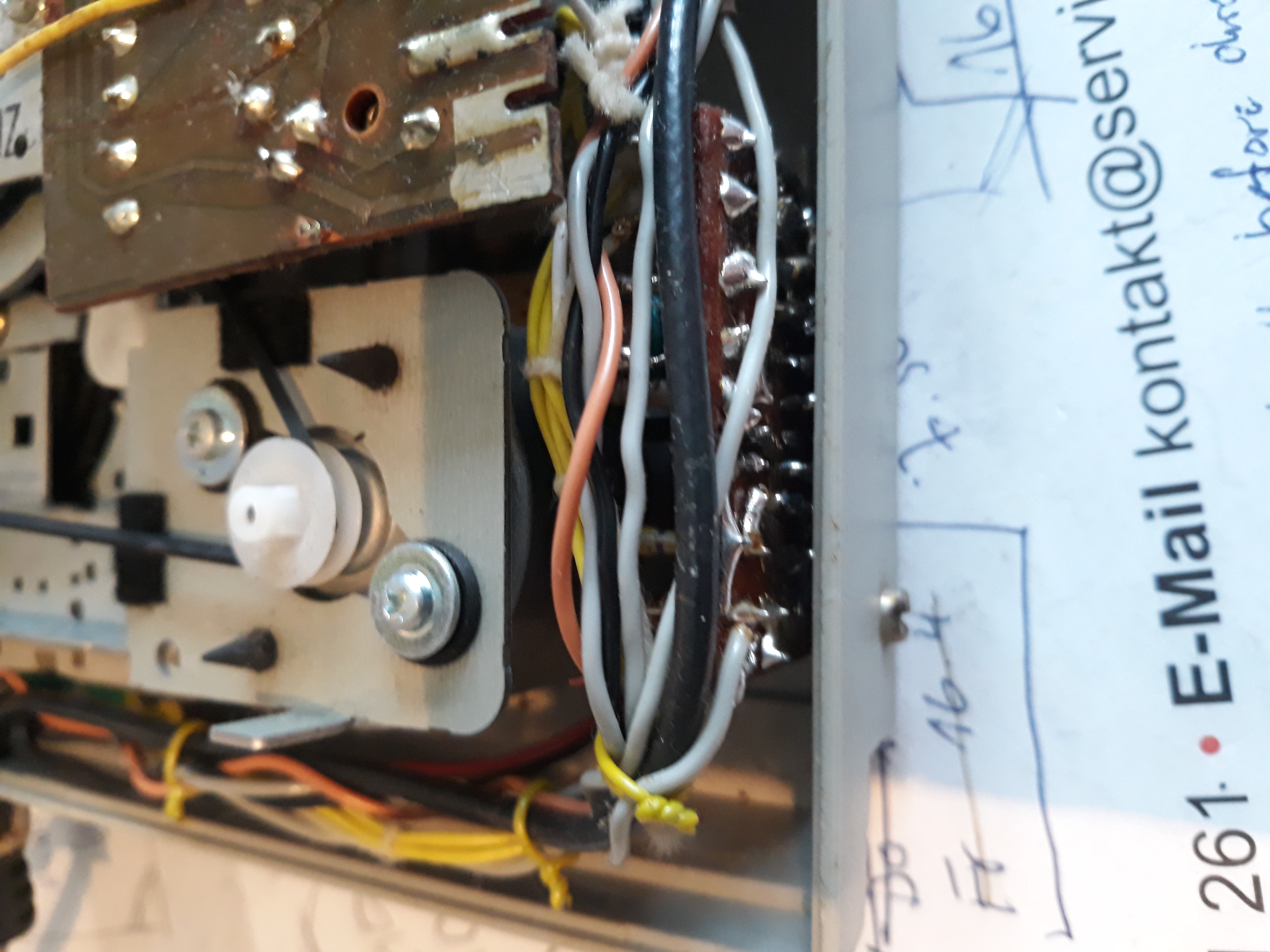

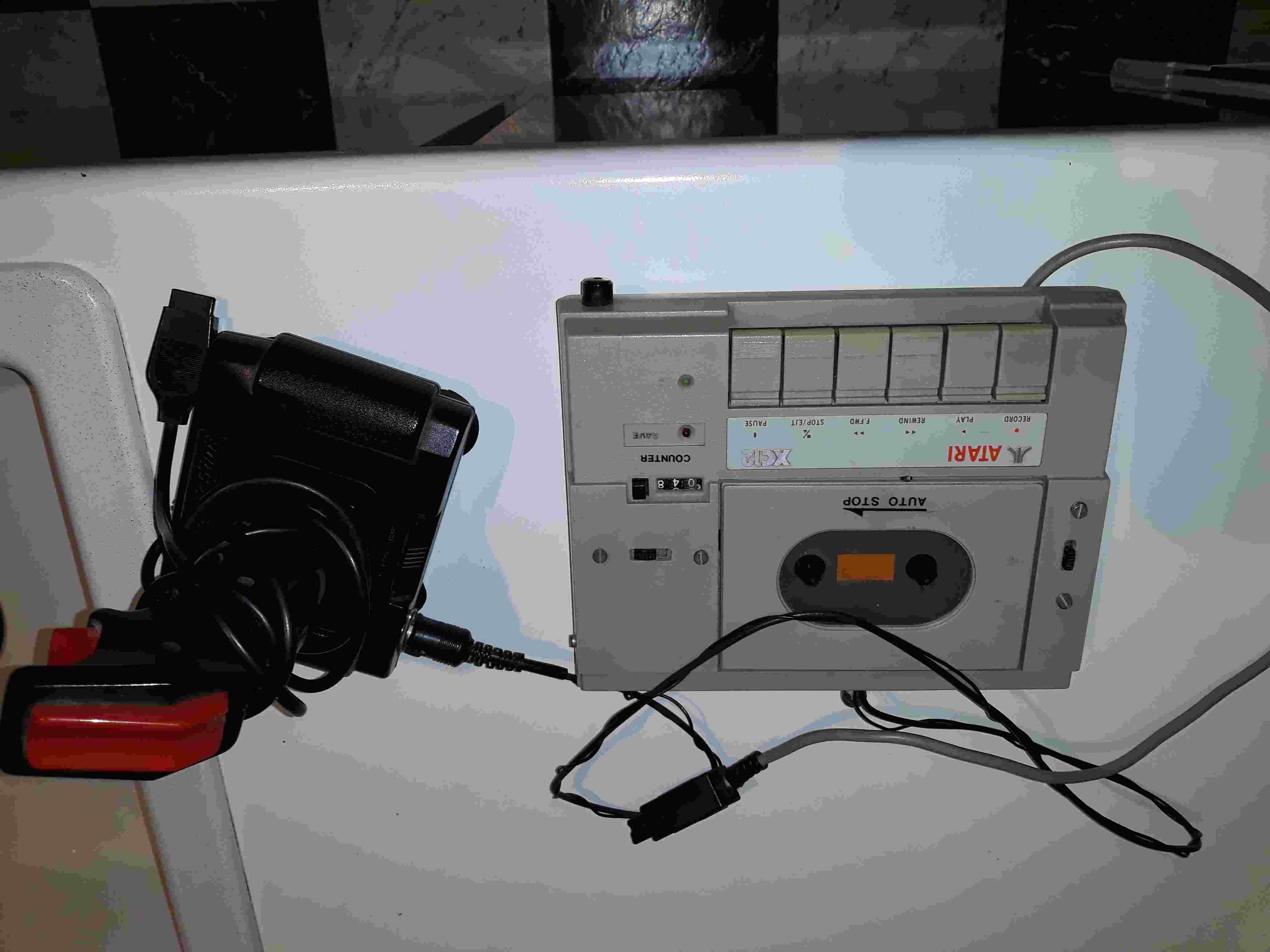

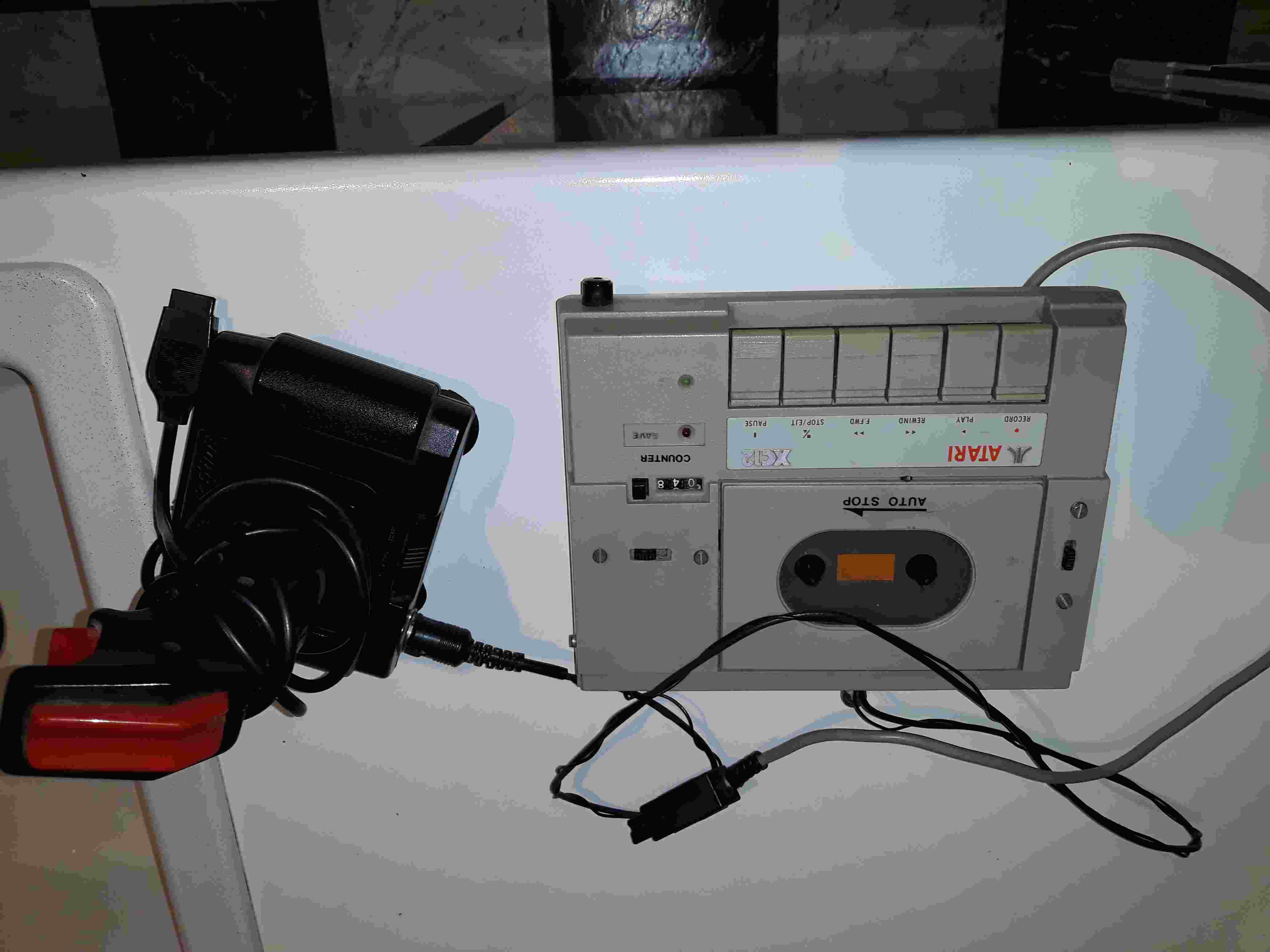

Hallo liebe Atarianer,
ich wollte den vorhandenen XC12 Turbo Thread nicht kapern, daher hier ein Neuer.

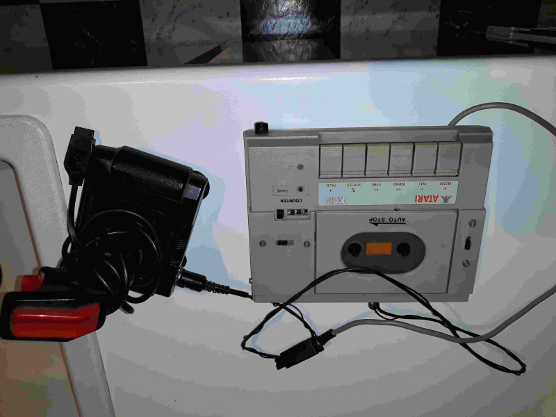

Ich habe seit Kurzem eine XC12 mit diversen Umbauten und auch ein paar Tapes dazu. In der XC12 sind 4 zusätzliche Leiterplatten und 3 Schalter verbaut. Außerdem gibt es noch ein
weiteres Kabel mit einem DIN-Stecker 3 polig, der dann in einen Joystick geht (dieser hat wiederum eine zusätzliche Leiterplatte implementiert) und von dort wahrscheinlich an Port2 geht ?
Ich habe ein wenig recherchiert und habe dabei eigentlich nur den KSO-Turbo gefunden, der über den Joystick-Port funktioniert.
Auf den Tapes sind mindestens 3 verschiedene Turboformate (beschriftet ist z.T. mit Turbo4000 und Turbo4800 Baud). Was mir bisher gelungen ist, ist Folgendes.
Ich habe mir erstmal div. Loader besorgt. Mit Chaos, Schleife 88, TurboStar und TurboStar+ ist es mir gelungen einige Programme von den Tapes 4000/4800 zu Laden. Daher gehe ich davon
aus, dass es sich eigentlich um den Turbo6000 handelt ?
Das 3. Format auf den Tapes klingt irgendwie anders, wird aber nicht vom KSO Lader erkannt (vielleicht bediene ich den ja auch falsch). Habe auch versucht mit Turgen-System Files zu kreieren, die genauso
klingen, aber nichts passendes gefunden. Hier mal ein paar Bilder :
Sorry, ich schaffe es nicht die Bilder richtigherum gedreht einzufügen.
Also nun meine Fragen:
Hat jemand so einen Umbau schon mal gesehen oder besitzt so einen ?
Was könnte das 3. Turboformat sein und wie komme ich da ran ?
Hat jemand zweckdienliche Hinweise ?
Vielen Dank
und LG
Falk

hmm, mit den Tape-Speedern wollte ich mich auch mal wieder beschäftigen. Ich hatte damals (88..90) im Osten auch eine kleine Platine gebastelt und zusammen mit der SW für eine Packung Disketten abgegeben. Das lief auch über den Joystickport.
Das zuverlässigste war ein System mit 2400 Baud. Das war ein Lader, der dann per Kommando Programme im DOS-Format laden konnte und auch selbst einen Handler (T:?) installiert hat, so daß man auch Daten in Turbo laden/speichern konnte. Darüberhinaus hatte ich auch welche mit 3000 oder 4000 Baud, das waren aber reine Game-Lader.
Ich müßte mal meine Diskette rauskramen, wo die Turbos drauf sind. Aber ob da der passende dabei ist? Der 2400er hatte natürlich einen etwas tieferen Klang.
Gruß, Rene

Kassetten-Turbo ist ein interessantes aber leider auch recht umfangreich & verwirrendes Thema.
Das von ATARI verwendete Zweiton-Verfahren ist sehr wohl in der Lage mehr als 600Bd zu liefern.
Vorausgesetzt geeignete Tape-HW und/ oder eine effiziente Art der Umwandlung von Tönen in Low/ High. Evtl. müsste auch der Fehler den Erhard im OS gefunden hat/ vermutet, berichtigt werden.
Beim Turbo nach "Schleife-Art", also Schleife87/88/89, Chaos, Turbo-Speed, gibt es das Problem, dass sie untereinander nur teilweise kompatibel sind, bzw sich die Art der Quelle unterscheidet. Kassetten-File vs Com-File. Zudem sind von Schleife/ Chaos etliche Varianten, ob Fake oder Veränderungen, im Umlauf. Wobei nicht ohne Weiteres erkennbar ist, was das "Besondere" an der jeweiligen Version ist oder ob nur der Namen geändert wurde.
Ich habe schon erfolgreich einige Varianten der HW nachbaut bzw getestet.
Aktuell suche den Kopierer der aus einem Tape-File ein Schleife-File erzeugen kann.
Für Chaos haben wir Programme (--> sgl)
Code: Alles auswählen
00000000   00 09 80 05  EA 06 18 60  A2 80 8E 12  08 A0 00 A9  .......`........
00000010   40 99 80 08  8D BE 02 98  48 20 C0 09  30 F1 C9 20  @.......H ..0..
00000020   D0 04 A9 00  F0 03 18 69  20 AA 68 A8  E0 3B F0 DD  .......i .h..;..
00000030   8A 99 80 08  C8 C0 14 D0  D6 4C 8F 07  20 7C 06 A2  .........L.. |..
00000040   80 86 36 A2  08 86 37 A2  14 86 38 A2  05 86 3E 20  ..6...7...8...>
00000050   92 06 A5 39  18 69 01 CA  20 B5 06 A2  12 B9 32 00  ...9.i.. .....2.
00000060   20 B5 06 A2  10 C8 C0 04  EA D0 F2 A0  00 A2 0E B1   ...............
00000070   36 C4 38 90  03 A9 20 CA  20 B5 06 A2  0F C8 C0 BB  6.8... . .......
Im Moment hatte ich noch andere Projekte am Start, nach der JHV geht es aber weiter mit Schleife & Co
Sehr gute Fotos von den Platinen in der XC12 wären gut, besser natürlich ein Schaltplan.

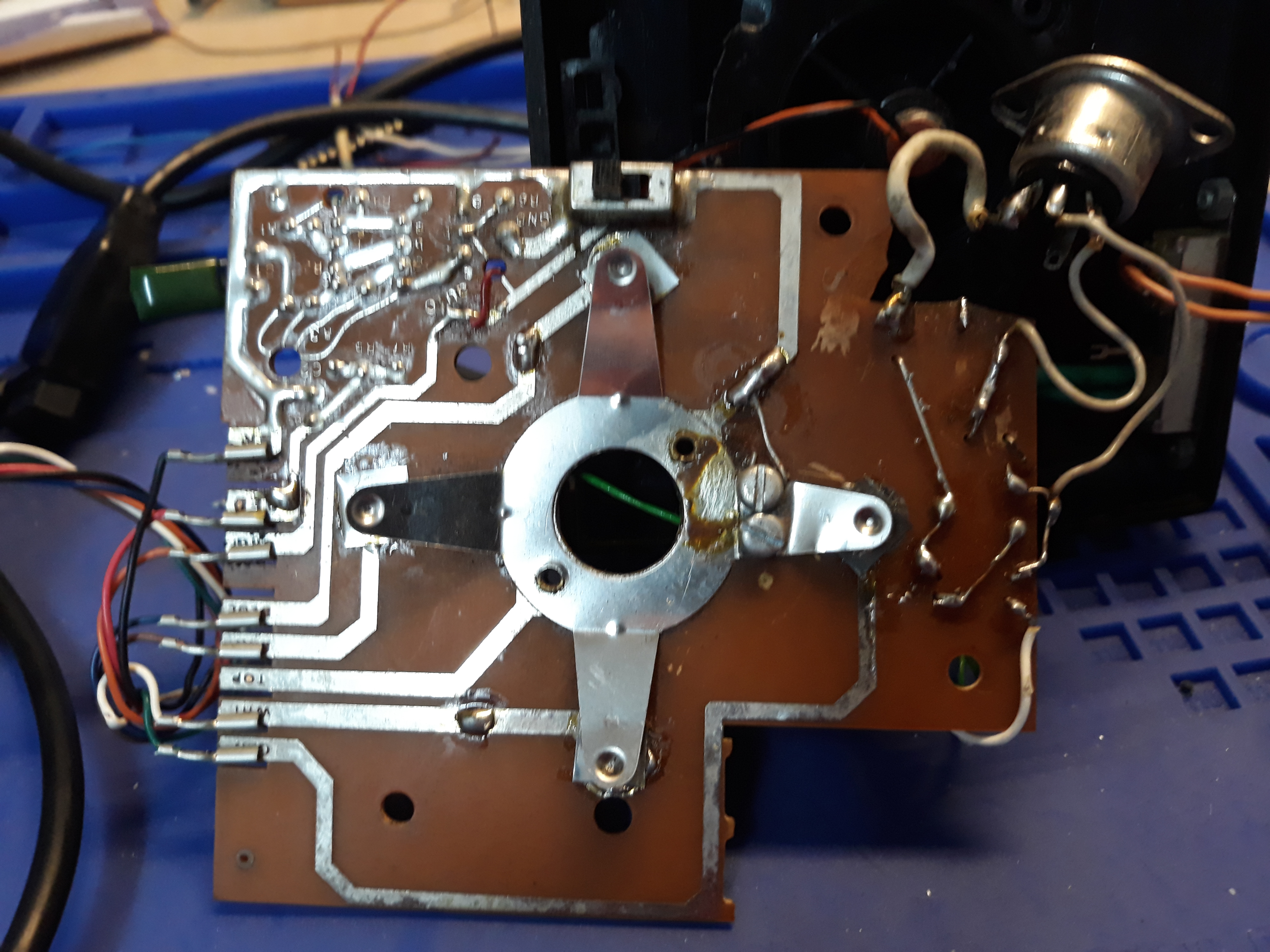

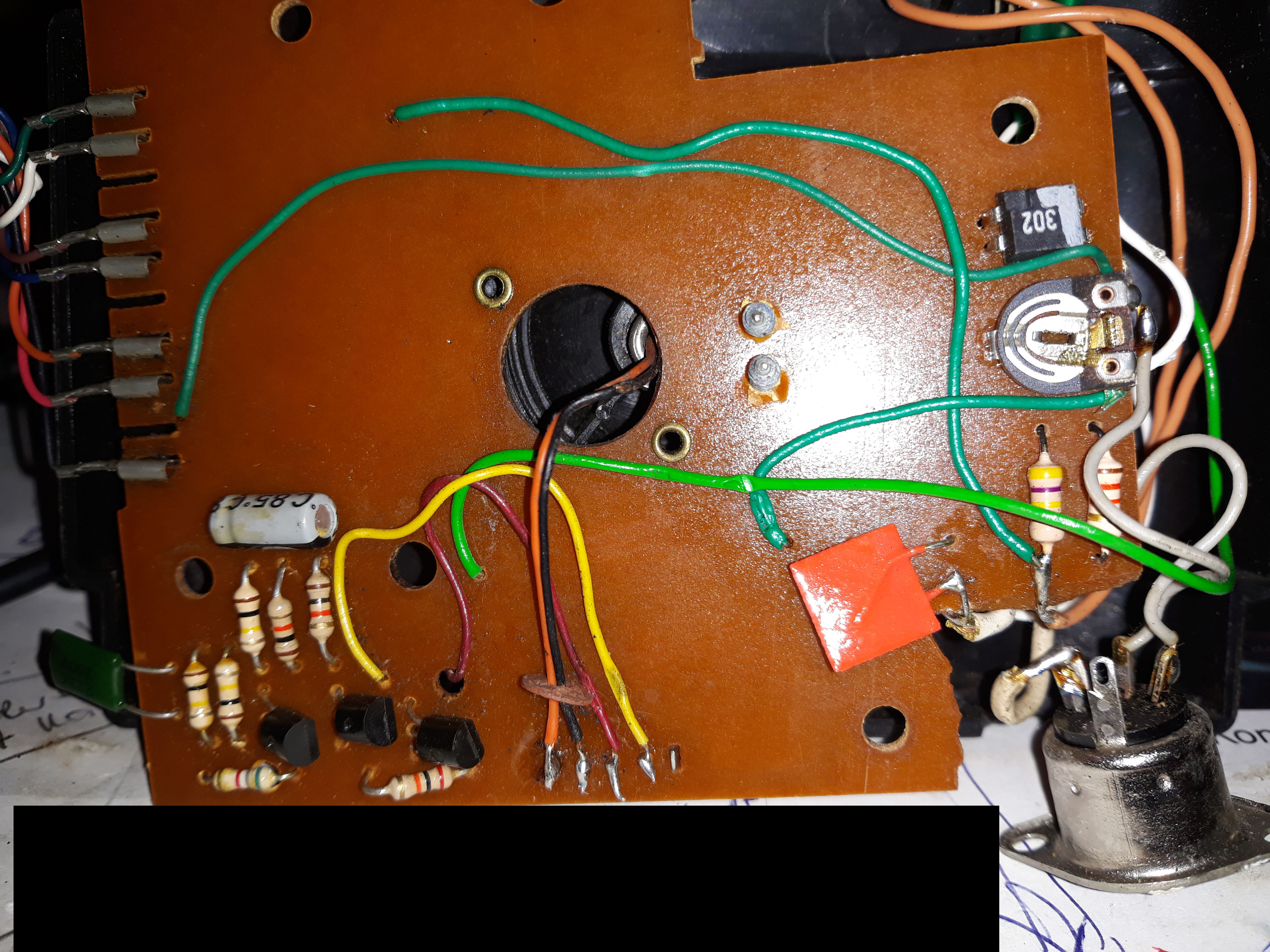

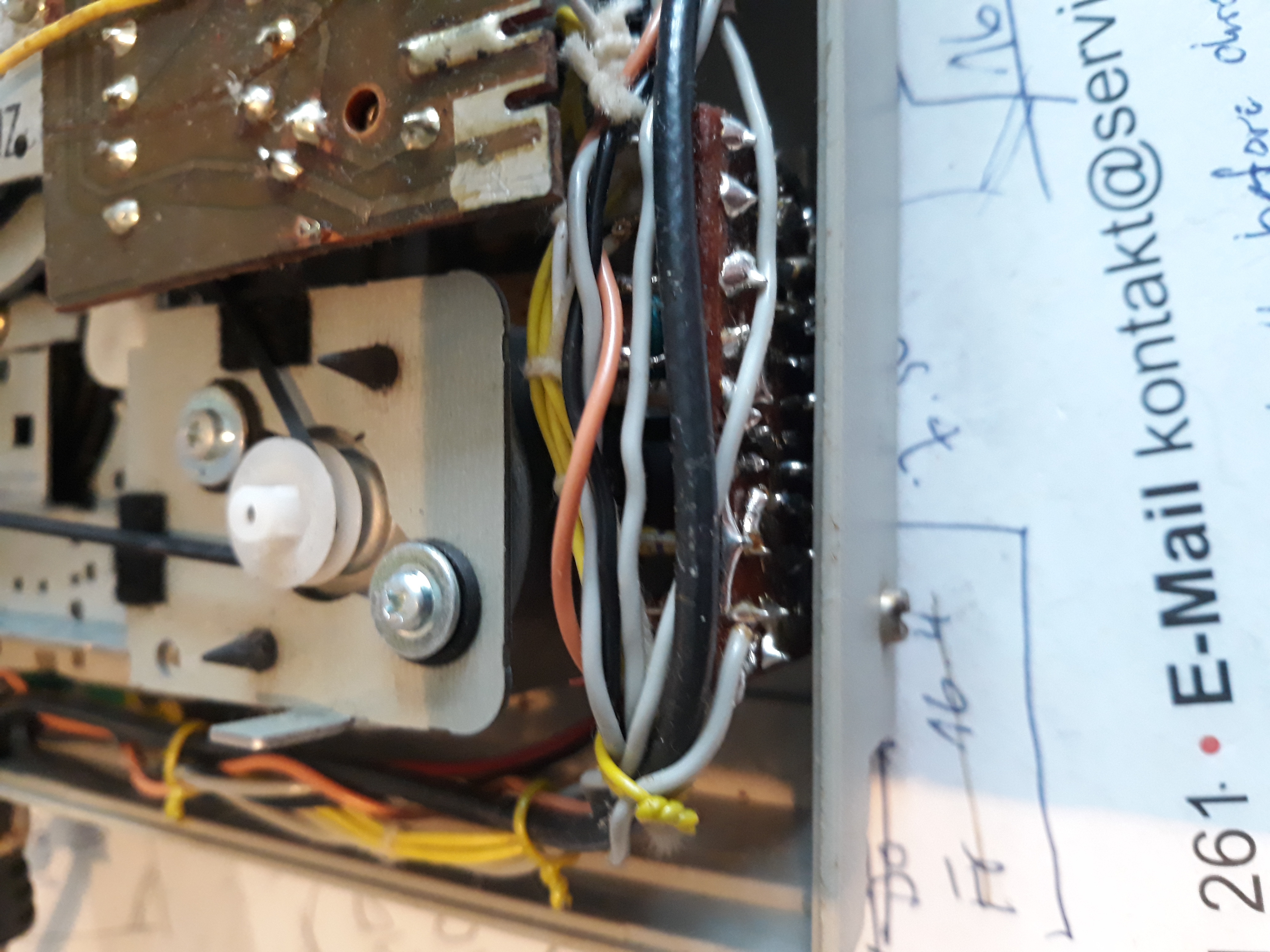

Bilder sind so eine Sache, ich habe es mal mit der Schaltung im Joystick probiert. Ich glaube, da kann man nicht viel damit anfangen. Die anderen Platinen in der XC12 sind da so reingepresst und mit diversen Drähten verbunden, dass ich denke, das könnte eher kontraproduktiv werden und nach Rückbau geht das irgendwas nicht mehr. Habe schon mehrere Drähte nachlöten müssen, die hatten sich im Laufe der Zeit gelöst.
Also hier mal die Bilder vom Innenleben des Joysticks:

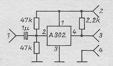

es sieht nach einem Ost-Umbau mit dem A302 aus. Interessant wäre natürlich die Software dazu. Möglich ist die Ein/ Ausgabe von Turbo über den PIA. Wobei ich denke, auch recht aufwendig. Aber dazu könnte Nortobor mehr sagen.

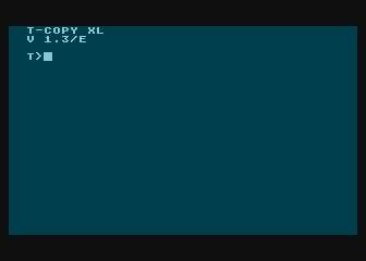

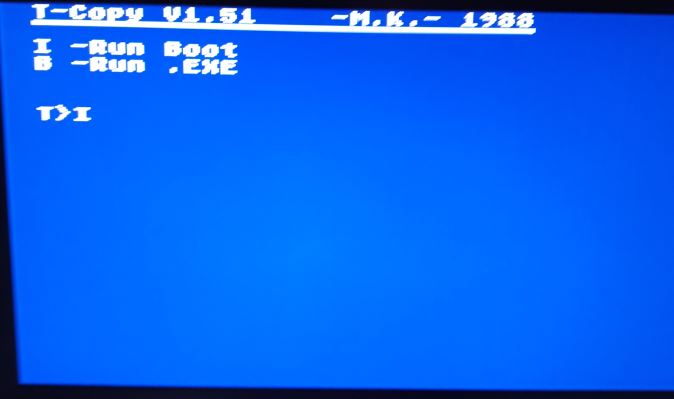

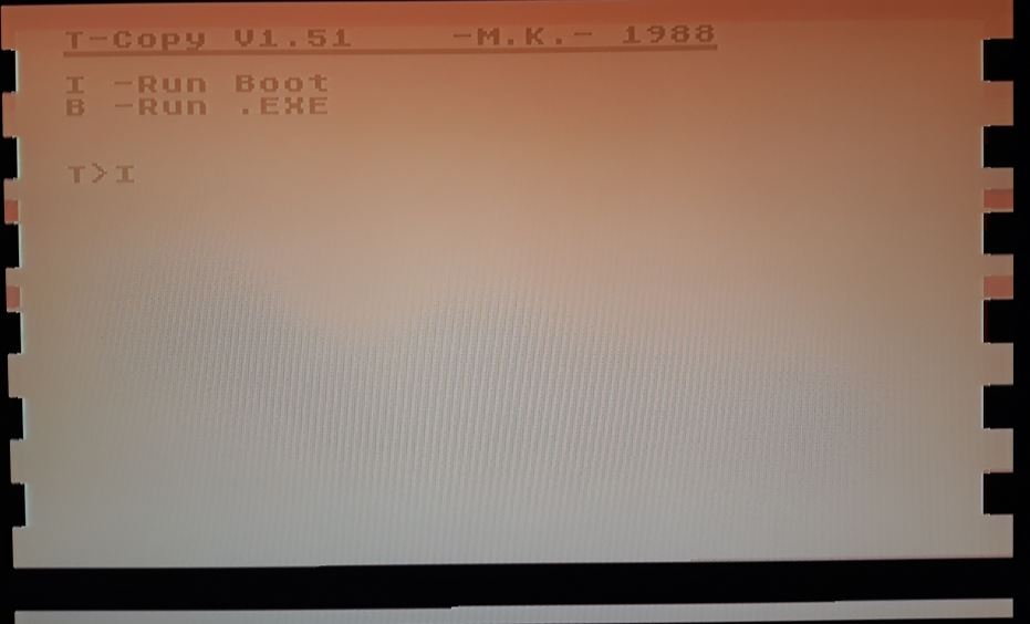

Ich habe mal die Tapes näher inspiziert, da habe ich an einem Programm die Beschriftung PORT2 entdeckt (falls es nicht was anderes heißen soll).
Das Programm heißt T-Copy V1.51.
Nur wenn der Joystick angeschlossen ist, dann kann man im Hintergrund sehen, dass auf der Datasette etwas wiedergegeben wird ansonsten bleibt der Hintergrund dunkel.
Der Bildschirm scheint die Farbe zu wechseln, wenn das Programm etwas erkannt hat, aber gestartet ist noch nichts.
Ich glaube, wir sind auf dem richtigen Weg :)

das T-Copy ist genau das, was ich meinte. Damit hatte ich meinen ersten Speeder damals benutzt. Leider ist meine "neueste" Version die 1.4. Die konnte (glaube ich) noch keine Boot-Programme. Könntest Du mir Deine Version irgendwie zukommen lassen? Ich hab gestern meine Software auch mal durchgesehen, hab ja alle Speeder auf einer Diskette. Zum Testen muß ich aber mein Interface erst wieder ausmotten und hoffen, daß es mit moderner Technik noch funktioniert.

fan2000 hat geschrieben:
29.09.2021 12:05
Ich habe hier die Version 1.3/e, konnte sie aber nicht testen. Jetzt weiß ich warum ...
Vielleicht könnt Ihr Eure Versionen auch hochladen ?!!
T-COPY_XL_V_1.3_E.zip
(4.05 KiB) 367-mal heruntergeladen

So, habe nun Erfolg zu vermelden :D
Habe die ersten Programme zum Laufen bekommen.
Es handelt sich offenbar um EXE-Files, also B -Run.exe ausgewählt und Datasette gestartet (hier war der Trick ich muss unten rechts den Knopf drücken damit der Motor läuft)
Beim Start der Software ist der BS-Hintergrund blau, wenn das Programm etwas erkannt hat (aber keinen Anfang) dann färbt sich der Hintergrund golden und sobald der Anfang eines Programms
gefunden wurde dann schwarz. Jetzt nur noch mit Geduld warten und dann startet das Programm.

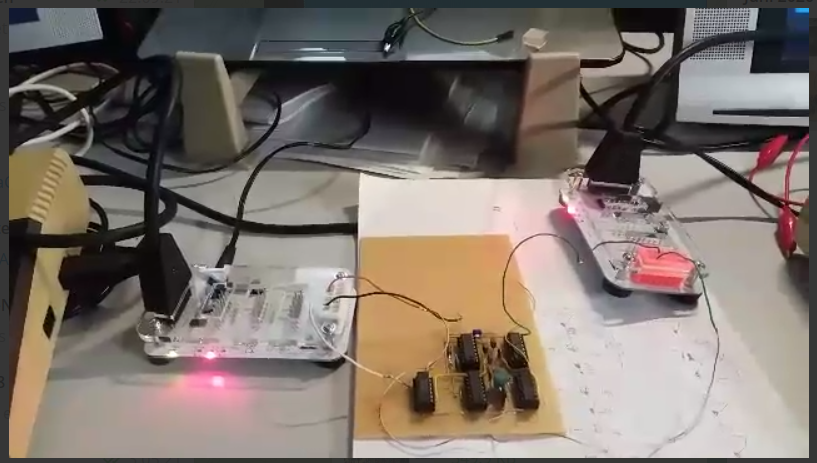

das ist rel. simpel. Auf den ersten XLE kommt die SW/ ein Kopierprogramm KAS to Turbo oder Turbo to Turbo oder XEX to Turbo.
Dann wird auf dem ersten XLE ein zb kurzes Spiel in den Kopierer geladen. Ich nehme da gern SUBMISSION.
An SIO Data OUT (1. XLE) kommt (je nach Inteface) ein Spannungsteiler ca 1/100 von 5V auf 50 mV .
Nun wird das Turbointerface angeschlossen
Auf dem 2.XLE wird der (passenden) Turbo-Loader geladen.
Der Ausgang vom Turbointerface kommt an SIO-Proceed 2.XLE
+5V erster XLE -> Interface
Masse 1.XLE -> Interface -> 2.XLE
Nun geht es los.
2.XLE Turbo-Loader starten
1.XLE Turbo-Kopierer (Ausgabe) starten
2.XLE es wird der Name vom Turbo-prog angezeigt.
<SPACE> ( oder entsprechende Taste für Bestätigung)
:D :D :D
Hinweis: Beim Speichern eines Turbo-Progs wird erst ein/ der Name des Progs zum Tape gesendet, dann das Prog.
Beim Laden wird normal nach dem Namen das Tape gestoppt und erst nach Bestätigung weiter geladen.
Also zügig den Namen bestätigen, die Ausgabe nimmt keine Rücksicht auf langsame Bastler.
Ich brauchte ein paar Anläufe :cry:
Hinweis 2. Es kann sein, daß das Signal für Proceed invertiert werden muß
Hinweis 3 Es geht auch die direkte Verbindung der beider XLE. Ich musste dabei jedoch das Signal invertieren.
XLE-SIO-OUT -> D100 -> XLE-Proceed
Bitte nicht!!! die 5V beider XLE verbinden, Masse kommt überall zusammen.
Achso, Jeder ist für sein Tun selbst verantwortlich und Berichtigungen werde prämiert :!: :!: :!: :!:

30.09.2021 00:23
Ja, das gilt für Chaos, Schleife etc. Beim T-Copy ist kein Name hinterlegt und es wird geladen, was gerade kommt.
Werde jetzt mal sehen, ob ich etwas herausfinden kann, wie man normale Tapes ins T-Copy-Format oder in Schleife umwandeln kann, für CHAOS hast du ja schon etwas!
LG
Falk

Hallo ,
vielen Dank für den Tipp, habs mit QMEG probiert und das Programm startet, erspart den Umweg über die Kassette.
LG
Falk

Hallo Andreas und Fan2000,
die Fotos der Erweiterung zeigen eindeutig einen russischen Transistor sowie einen Ringkerntrafo aus DDR Produktion.
Das Teil wurde scheinbar in der ehemaligen DDR geschöpft.
Grüße aus dem Harz.
Micha.

ich habe heute mal meine Anleitungen zu T-Copy u.a. gescannt. Dazu noch verschiedene Interfaces. Vielleicht könnt ihr ja etwas damit anfangen.
Ich selbst habe für T-Copy, TC4000 usw. allerdings das Interface des LC80 nachgebaut. Das hat einwandfrei funktioniert.
Gruß, Rene
Cass-Speeder-Interfaces.zip
(5.24 MiB) 347-mal heruntergeladen

Hallo Alex, ich habe mal ein Image gebastelt. Bei mir funktioniert es so. Rechner mit BIBODOS 5.x gestartet. Das Image via aspeqt auf D2 gemountet.
Die COM Datei kannst Du dann direkt starten. Die CAS-Dateien musst Du dann erst wieder auf Kassette bringen und zwar so.
C für Kopieren
D2:TCOPY.CAS,C:
LG
Falk
disk1.rar
(2.34 KiB) 371-mal heruntergeladen

rvetter hat geschrieben:
05.10.2021 20:04
Hallo Renê
Prima, dass sind teilweise ganz neue Infos/ Schaltungen. Die Jungs waren damals echt kreativ.
Herzlichen Dank!!!
C für Kopieren
D2:TCOPY.CAS,C:
LG
Falk
Ich hatte Aspeqt angegeben, aber Respeqt genutzt. Hier wurde das Programm nicht erkannt.
siehe Anhang.
Grüße aus dem Harz
Micha.
