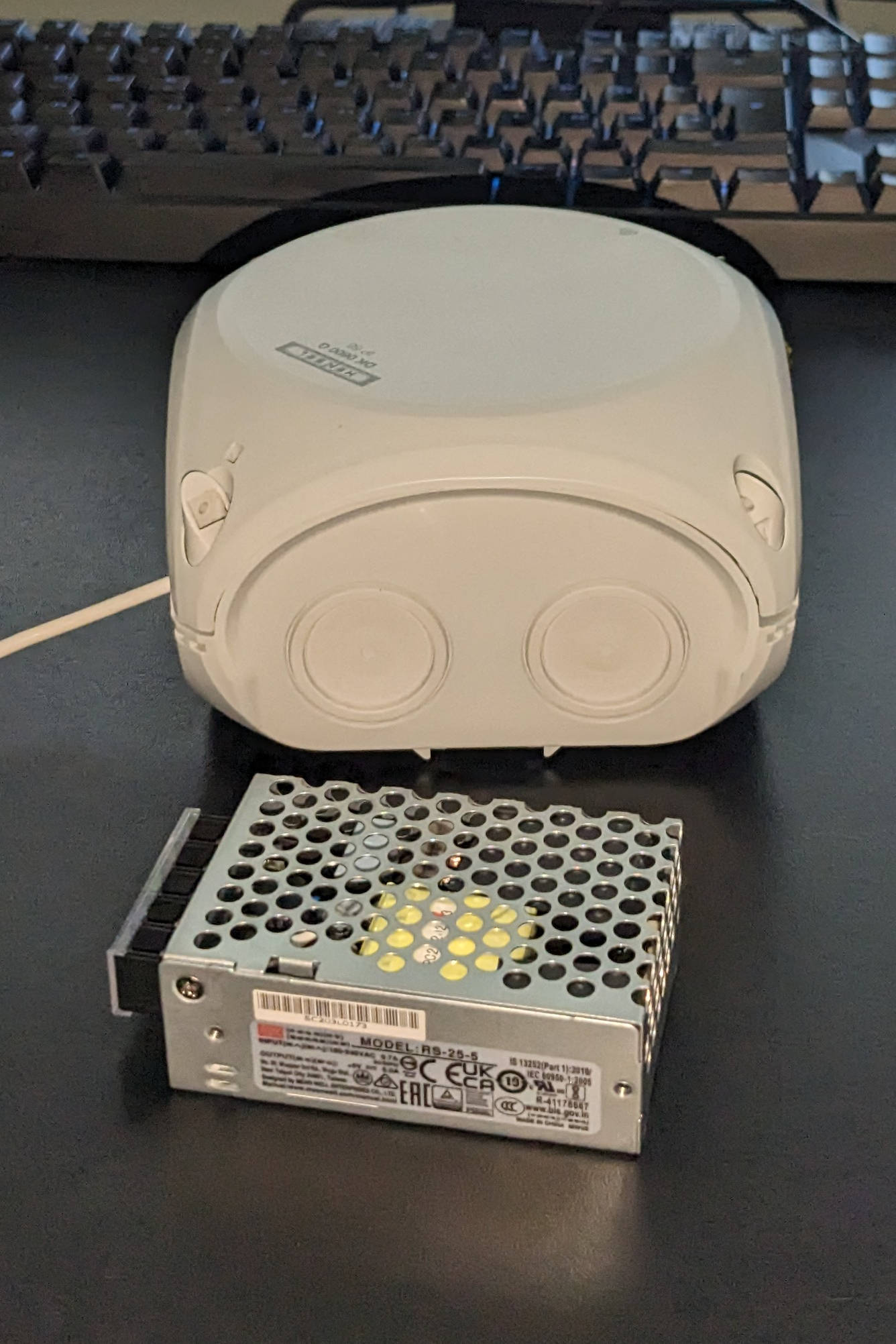

Hallo zusammen,

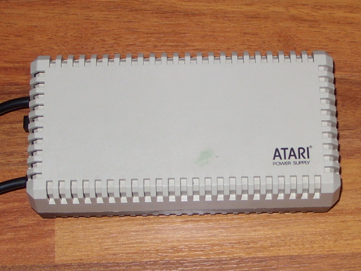

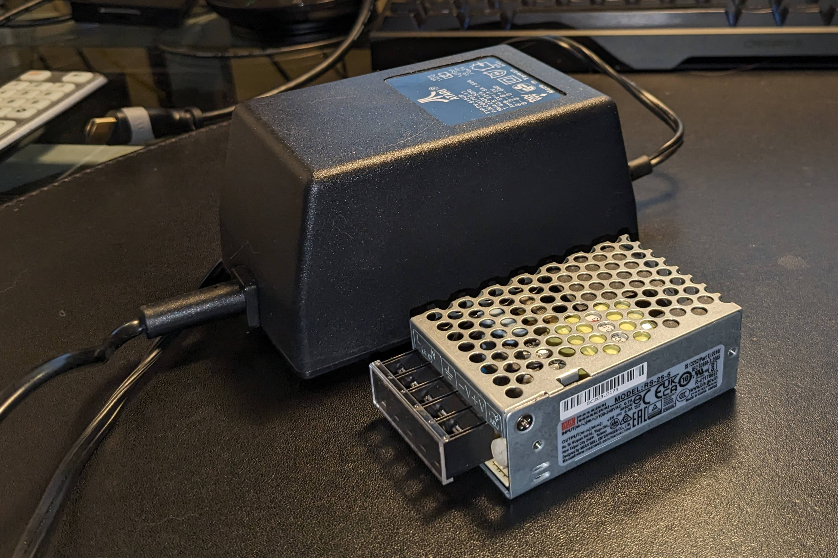

aus optischen Gründen möchte ich das Originalnetzteil meines 800XL weiter nutzen. Dazu soll es überholt werden. Der Plan ist, ein hübsches Mean Well Netzteil zu verbauen. Das Teil ist inzwischen da und wird problemlos in das Originalgehäuse reinpassen (s.u.).
800XL- and Mean Well PSU
Das Netzteil sieht den frühen Atari ST Netzteilen sehr ähnlich. Diese habe ich früher des öfteren überholt und kann mich gut daran erinnern, dass sie nur sehr schwer zu öffnen waren. Meistens hat man hinterher deutliche Spuren am Gehäuse gesehen. Das möchte ich vermeiden.
Weiß jemand, wie man diese Gehäuse öffnen- und auch wieder schließen kann, ohne dass man etwas sieht?

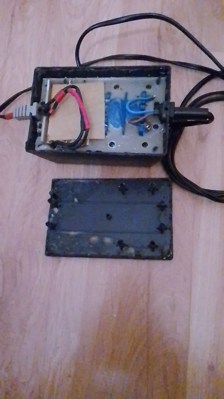

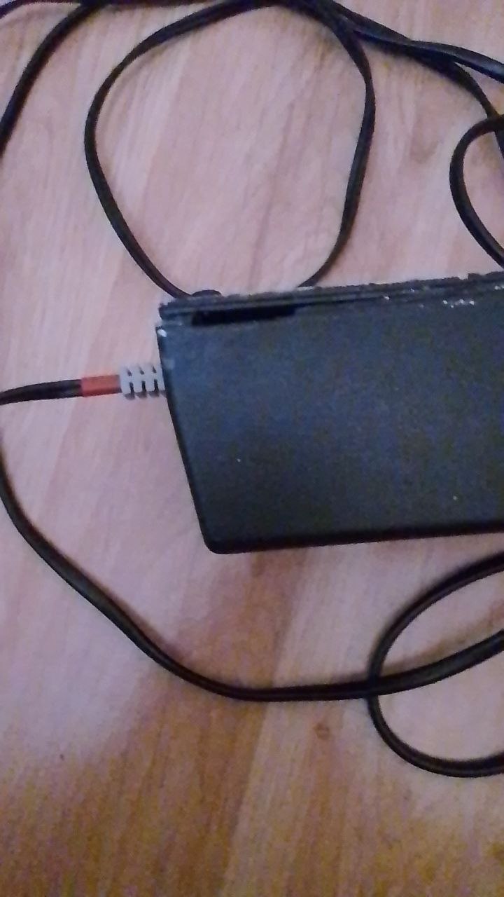

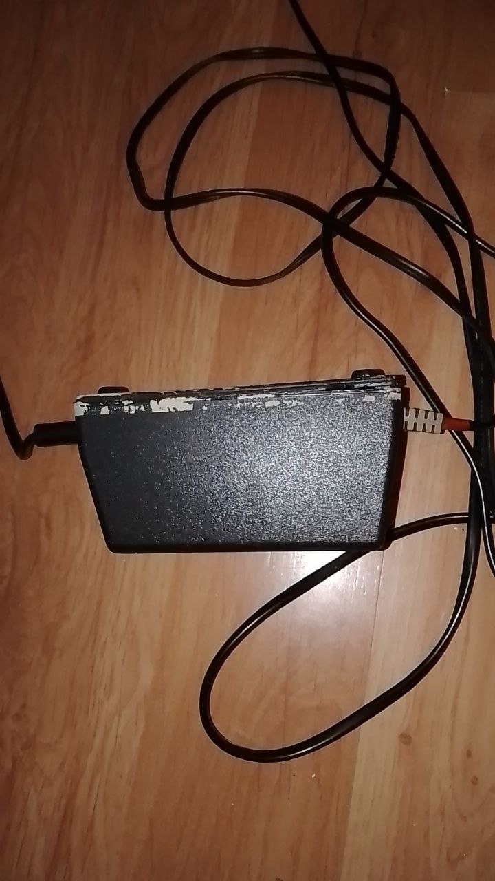

ich habe gerade ein solches NT geöffnet in der Hand gehabt, muß dann nur nochmal raus und Fotos machen.
Sieht aber nicht schön aus & reparieren (fast) unmöglich

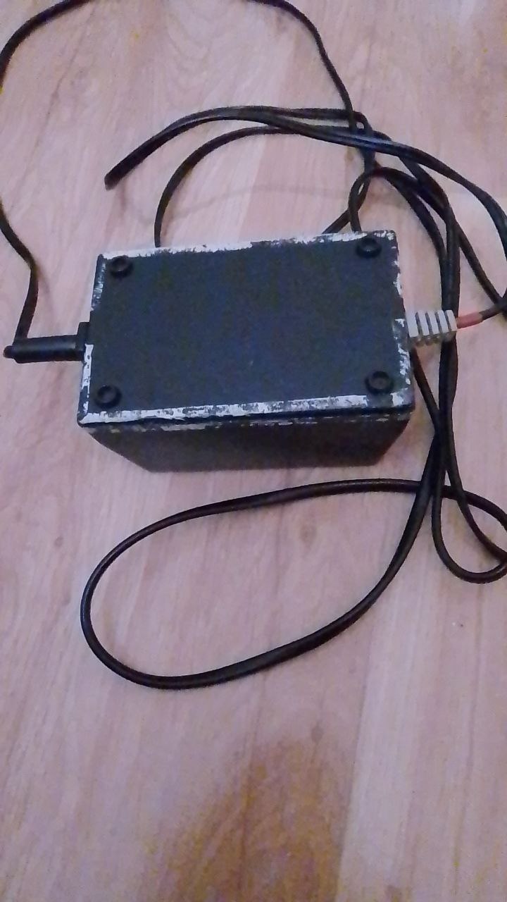

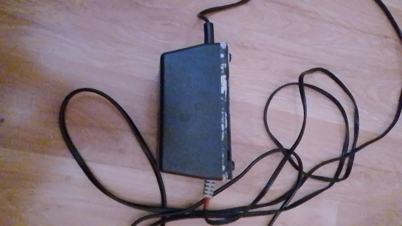

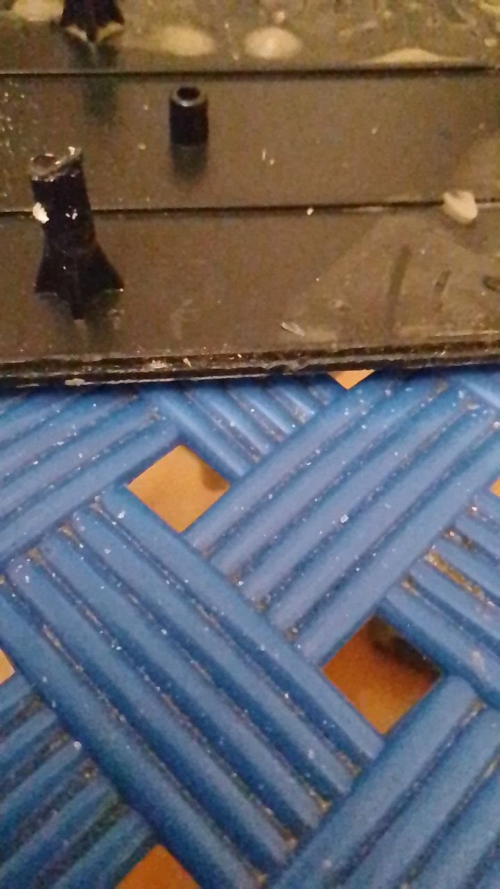

wenn Du solch ein NT brauchst, kann Dir geholfen werden. :D
Ich müßte nur ein funktionierendes raussuchen & testen.
Dieses NT hier fristest sein Dasein, in der Gnadenkiste ....
Die Fuge ist zu sehen, der weiße Streifen ist vom Kleberand
Hier wurde mal kräftiger angesetzt
Die Stifte vom Boden sind sehr! fest n der Vergußmasse
Kante vom Bodenteil
Kante vom Bodenteil

Nein, ich brauche kein Netzteil. Wie abgebildet, habe ich ja schon eins. :mrgreen:
Allerdings zeigen Deine Bilder, dass ich mein Originalnetzteil nicht öffnen werde. Genau so vergriesgnaddelt sahen die ST Netzteile nach dem Öffnen auch immer aus. - Wird das Mean Well Netzteil halt in ein anderes Gehäuse eingebaut.

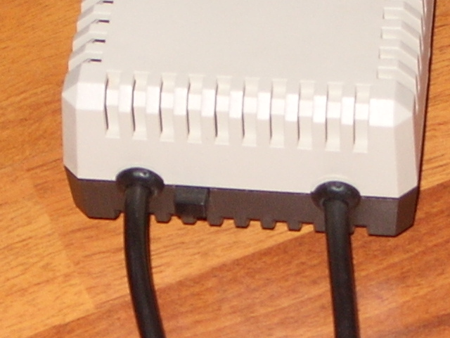

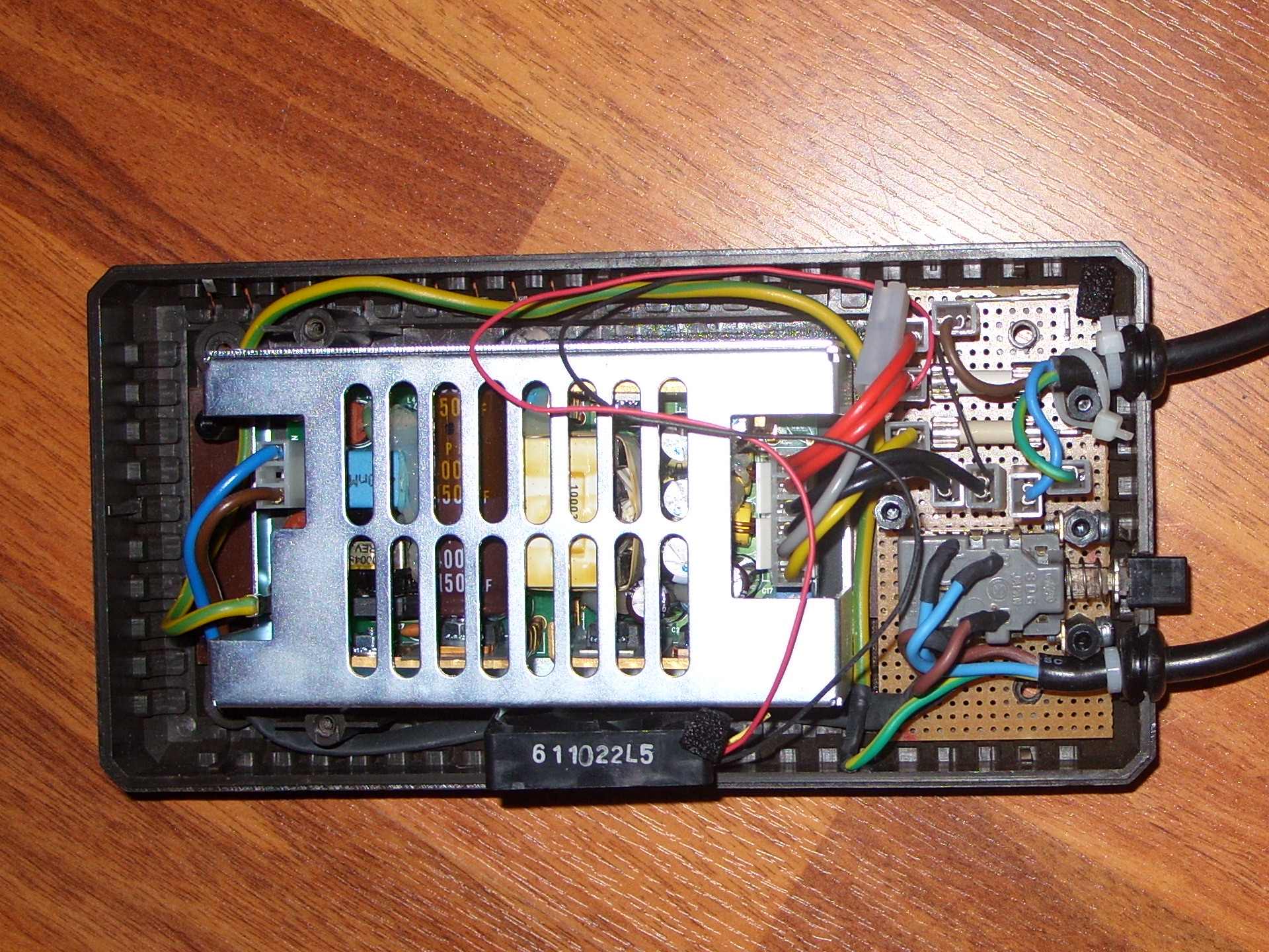

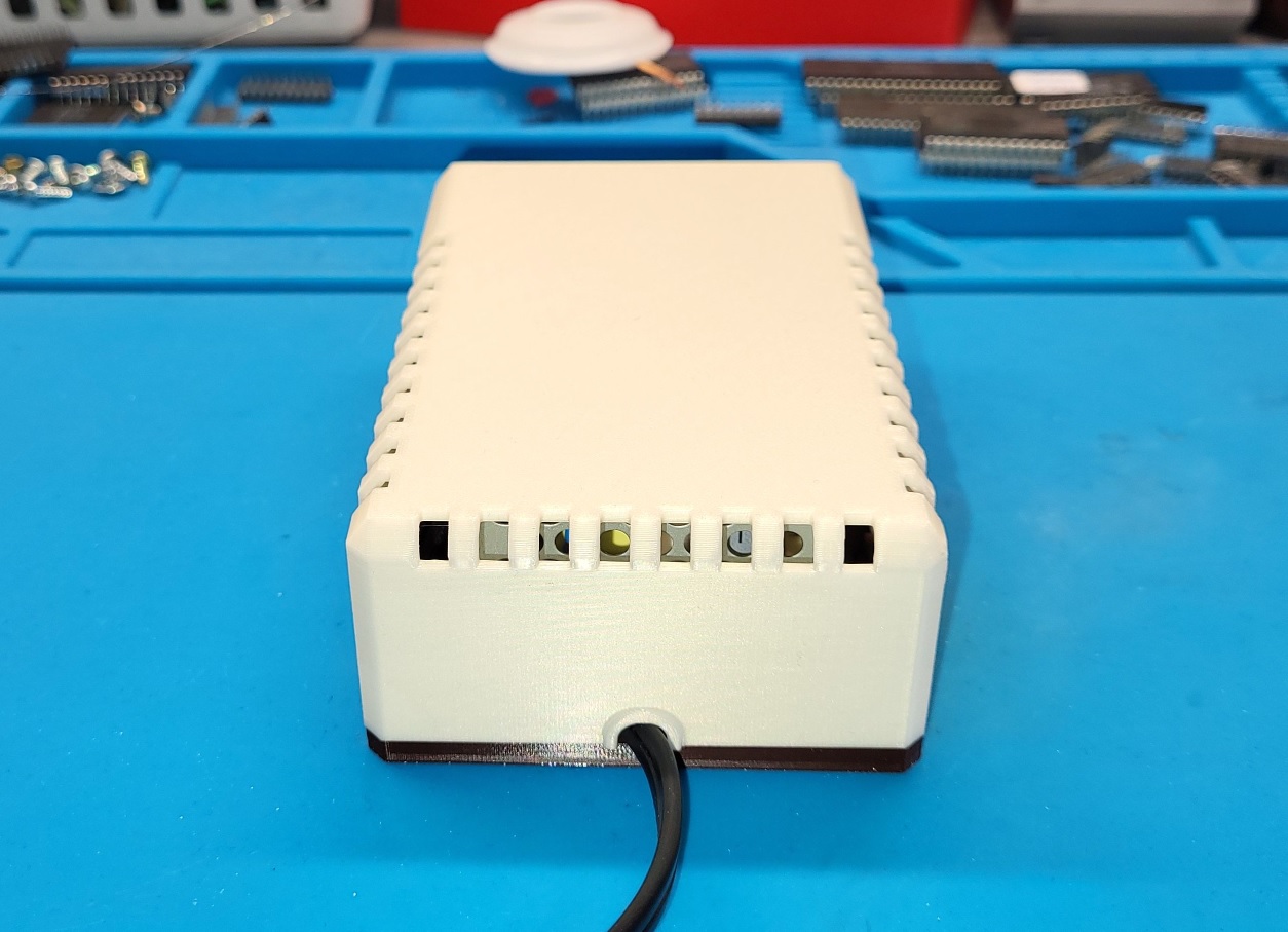

Sehr geeignet für so einen Umbau (aber auch sehr schwer zu finden) ist das amerikanische 600XL-Netzteil:
Da paßt dann auch noch ein netzseitig trennenden Schalter:
NT Schalter.JPG (150.97 KiB) 18518 mal betrachtet
Mir ist so eines mal mit ganz viel Glück in die Hände gefallen; da paßte perfekt ein 5V / 12 V Netzteil von MW rein, welches Rechner, einen Monitor und ggf. die Floppy versorgt.
Es paßt optisch jedenfalls perfekt zum XL. :mrgreen:
Vermutlich leichter zu bekommen (und verschraubt) wäre diese Variante:
Sie hätte auch ein paar Lüftungsschlitze um die Abwärme abzuführen. ;-)

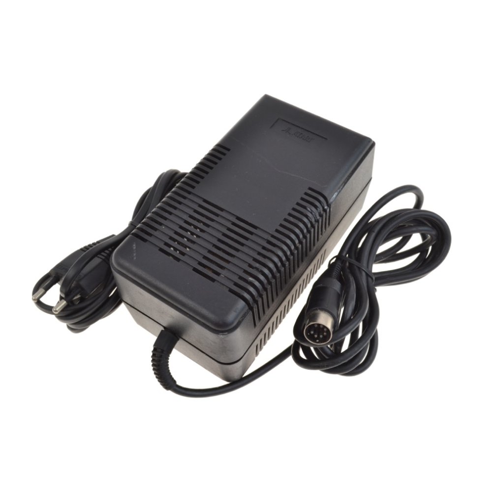

Ein deutsches Netzteil von einer deutschen Firma, mit Sitz in Frankfurt.
Hat Schrauben in den Ecken, Lüftungsschlitze und eine Sicherung innen drin.
Besser geht es eigentlich nicht. Für mich eines der besten *alten* NT für den A8.
Bisher ist mir noch keines dieser NT kaputt gegangen, ja noch nicht mal die Sicherung.
Vom gleichen Anbieter/Hersteller gibt es auch 1050 NT, ebenfalls mit Schrauben, Lüftungsschlitzen und Sicherung.

Laut Hersteller ( https://www.meanwell.com/Upload/PDF/RS- ... 5-SPEC.PDF ) liegt der Einschaltstrom sogar bei 45A@230V. Keine Ahnung, was das bedeutet. Die angegebenen 0,4A halte ich da für realistischer.
Eigentlich wollte ich die 3A Variante ( https://www.meanwell.com/Upload/PDF/RS- ... 5-SPEC.PDF ), die war aber gerade nicht lieferbar, als ich bestellt habe.
Die Mean Well Netzteile nutze ich schon seit langem als Ersatz für in die Jahre gekommene Stromversorgungen. Es gibt sie in allen möglichen Varianten, wie z.B. 5V,12V,-12V - gut für STs, Amigas und die neumodernen ZX Spectrums. Sie sind nicht all zu teuer. Mir ist noch keins dieser Geräte abgeraucht, sodass ich glaube sagen zu können, dass sie wirklich was taugen...
Bei meinem XL Netzteil sind vermutlich die Elkos müde. Wenn das Gerät warm wird, läuft der XL nicht mehr stabil und stürzt ab, sobald der Cassettenrekorder gestart wird.
Ich finde es extrem schade, dass sich Atari-, bzw. der Hersteller, der die Netzteile für Atari gefertigt hat, schon in den 80ern die Schrauben gespart hat. :(
Als Gehäuse wird nun eins herhalten, das ich noch im Keller gefunden habe (s.u.). Ich werde es dann umbauen, sobald ich etwas Schöneres aufgetan habe...
Mean Well PSU and temporary case
Mal sehen, vielleicht baue ich irgendwo eine Hutschiene in meinem Arbeitszimmer auf. Da kann ich das Teil dann ordnungsgemäß dranhängen. :mrgreen:

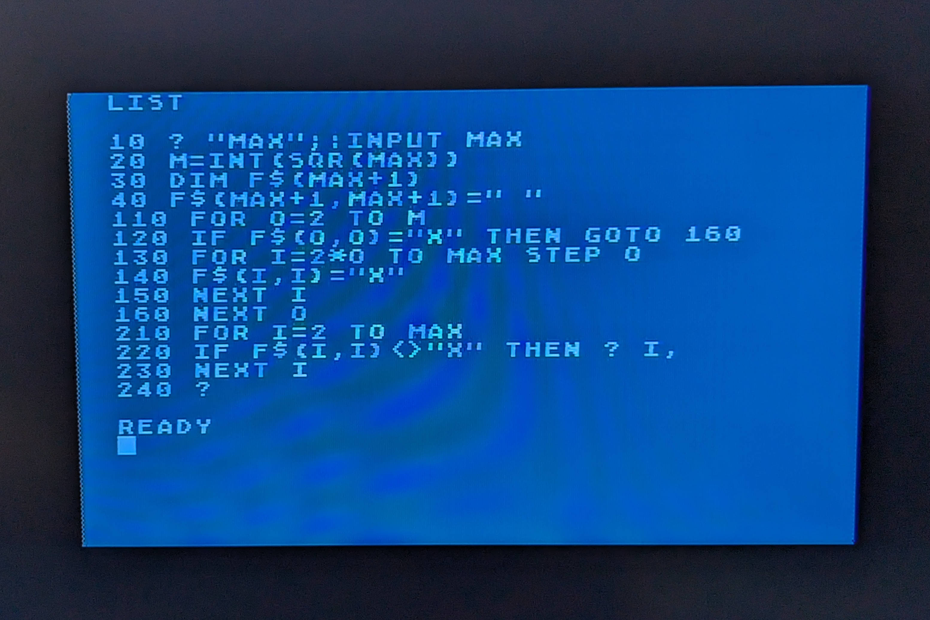

Auf jeden Fall sieht das Bild, wenn ich dieses Netzteil verwende, perfekt aus. Kein Pumpen, keine Schwebung, kein nichts.
Auf dem Röhrenbildschirm ist das Bild "100%" und selbst bei meinem LCD TV sieht das Bild auch ohne S-Video richtig gut aus.
Mal sehen, ob der XL jetzt auch länger als 30min am Stück läuft, ohne abzustürzen. Tut er das nicht, sind wohl die Elkos auf dem Board hin. Das wäre schade, da ich dann den Rechner öffnen muss...
P.S.: Edit
Nach nun ca. 30min ist das Bild immer noch gut und der Rechner läuft, wie gerade eingeschaltet. :mrgreen:
Es waren wohl doch die Elkos des Netzteils...

(Die bunten Streifen sind Interferenzen der Kamera. Das Originalbild sieht wirklich gut aus...)

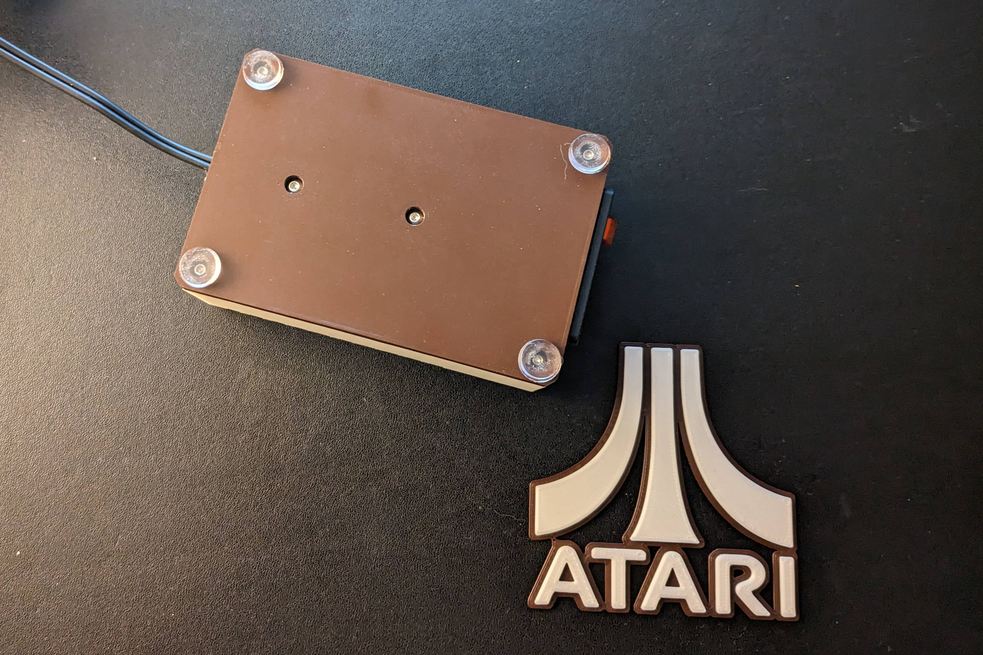

Eratosthenes hat geschrieben:
15.09.2023 20:49

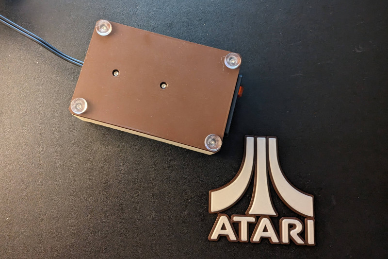

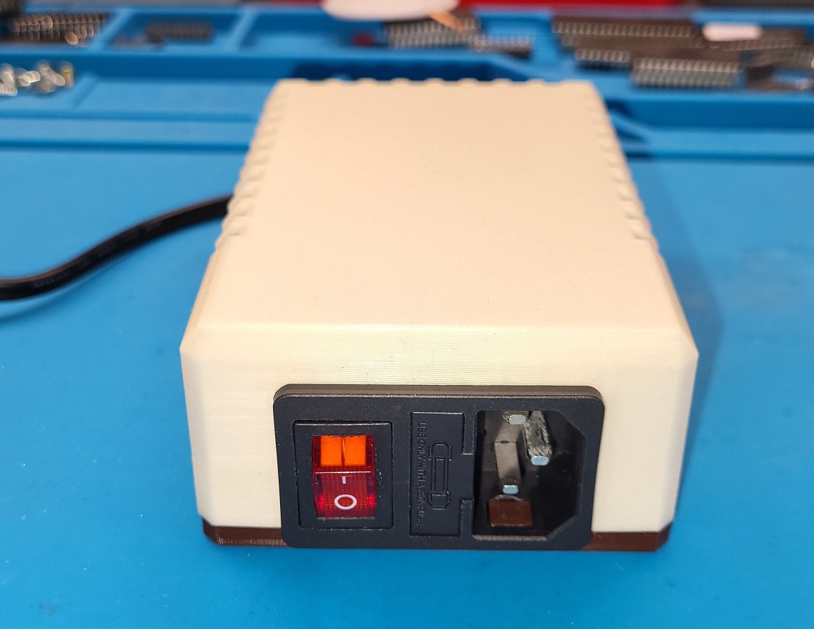

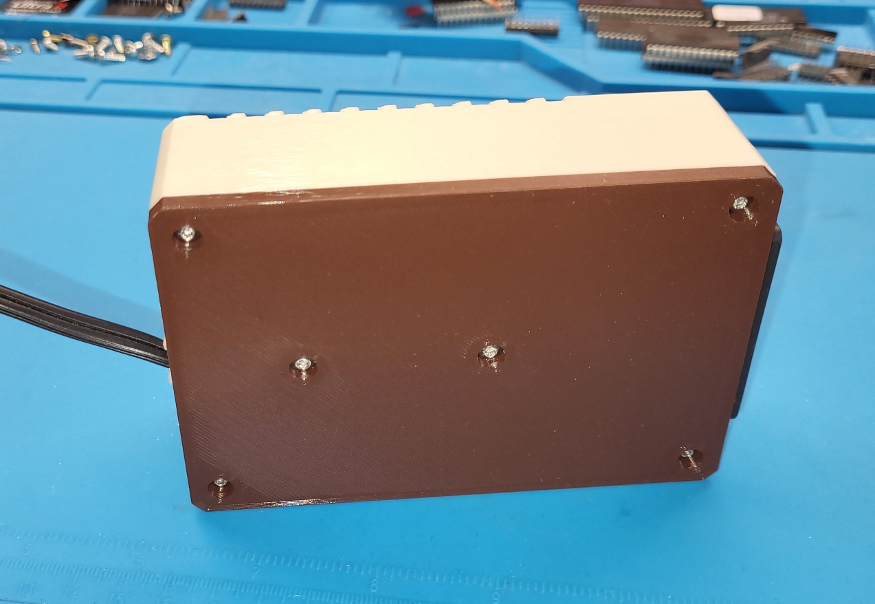

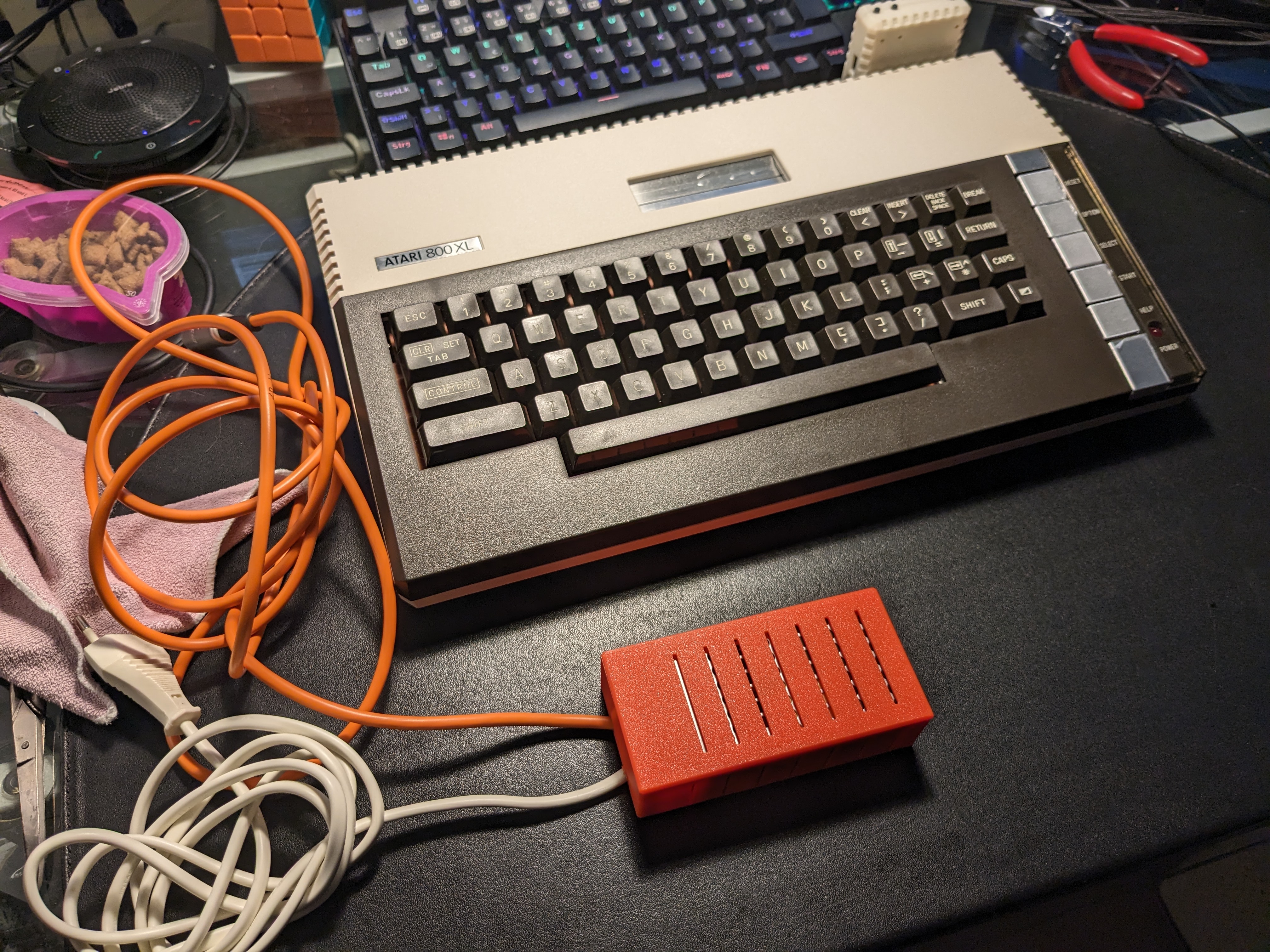

Dann schau Dir mal das hier an: https://www.printables.com/de/model/497 ... upply-unit
Das sieht dann fertig u.A. so aus (ich habe es in "XL" Farben gedruckt):

@tfhh:
Ich weiß nicht, ob man hier im Forum für Mitglieder Werbung machen darf. - Selbst wenn nicht, ich tu' das mal... ;->
100%(+) für Dein Netzteil. Das ist so ein schönes Ding. Es vervollständigt meinen XL um ein gutes Stück und sieht wunderschön aus.
Danke dafür! - Nun kann mein Originalnetzteil in Rente!
P.S.: Etwas dran gebastelt, hab' ich aber trotzdem, sodass es nun ganz fertig ist...
ttfh's PSU - Even if nearly perfect, it can be optimized... ;-)
UND: Dein Goody find' ich auch klasse. Werd's als Logo mit auf mein nächstes Retro Treffen nehmen.
„Hardware nennt man die Teile eines Computers, die man treten kann.“, Jeff Pesis

Beitrag von Eratosthenes »
Nachtrag (s.u.): Dank Jürgens wirklich guter 3D-Drückkünste habe ich inzwischen auch noch ein 2., funktionierendes Netzteil für den XL. Beide von MeanWell, mein Orangenes hat ein paar Watt mehr...
XL PSU
XL PSU
Die Bestellung war übrigens: Farbe EGAL und ich hatte erwähnt, dass ich ein ORANGES Kabel hatte... :lol:
Die Druckqualität ist übrigens 100%(+). Danke dafür!
