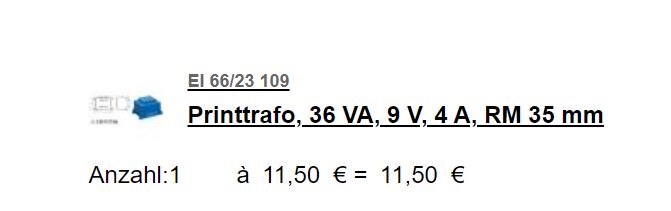

...und wer´s eine Nummer kleiner haben will
Ich habe mir als Ersatz für die alten 9VAC-Trafos diese Printtrafo´s besorgt:
EI 66/23 109 Printtrafo, 36 VA, 9 V, 4 A für 17,10€ Reichelt: EI 66/23 109 Printtrafo, 36 VA, 9 V, 4 A, RM 35 mm für 17,10€
Hat zwar keine 100 Watt, aber mit 36Watt hat man dennoch gut Reserven...

Was mich vorher schon gewundert hatte aber mir jetzt ins Auge gefallen ist:andymanone hat geschrieben: ↑21.11.2022 11:23EI 66/23 109 Printtrafo, 36 VA, 9 V, 4 A für 17,10€
Gtx,
Ich habe für die Trafos damals nur 11,50€ bezahlt (17,10€ ist ja dann doch eine satte Preiserhöhung
Für den ursprünglichen Preis war das natürlich noch etwas attraktiver
Update:
Gerade gesehen: Den PT (stehend, mit Lötfahnen, also kein PCB nötig), gibt es auch als 50Watt Version (5,56A) für nur 2,40 € mehr (19,50€) im Vergleich zum "Kleineren".
EI 66/34,7 109 Printtrafo, 50 VA, 9 V, 5,56 A, RM 35 mm, 19,50€
