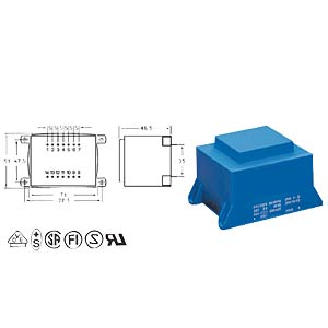

...und wer´s eine Nummer kleiner haben will ;):
Ich habe mir als Ersatz für die alten 9VAC-Trafos diese Printtrafo´s besorgt:
EI 66/23 109 Printtrafo, 36 VA, 9 V, 4 A für 17,10€
Reichelt: EI 66/23 109 Printtrafo, 36 VA, 9 V, 4 A, RM 35 mm für 17,10€
Hat zwar keine 100 Watt, aber mit 36Watt hat man dennoch gut Reserven...

na von den Maßen und dem Raster her passt der PT direkt auf eine Standard 90mm x 70mm Lochrasterplatine.
Gibst z.B. im Amazonas:
10 Stück PCB Board Prototype Lochrasterplatte Kit, Universal-Leiterplatten,7 x 9cm Leiterplatte Universal PCB
...oder beim Dealer Deiner Wahl ;)...

Die verlinkten Trafos haben aber 2 Sekundärwicklungen, sind somit getrennte Stromkreise und ich denke es sind somit wie 2 Trafos anzusehen. Grüße Bernhard

Das sollte so sein; zwei getrennte Wicklungen haben keine galvanische Verbindung; da würde ich keine Probleme erwarten . Zu der einfachen Parallelschaltung der Geräte an einer Wicklung: Das gab imho Probleme beim 800er (nicht XL!) + Floppy. Dieses spezielle Setup bzw. warum das nicht funktioniert wurde hier (oder im alen Forum) schon einmal erläutert.

Ich habe mir nun mal diesen Trafo von Reichelt gegönnt (2 x 9V/2,78A - 50VA). Das Teil kam im recht traurigen Zustand bei mir an (schiefe und verbogene Anschlüsse etc.). Nachdem ich das vorsichtig korrigiert habe, möchte ich das Teil gerne mal testen. Ich bin bislang davon ausgegangen: je höher die Spannung, desto größer die Anschlüsse und Kabelverbindung, um Feuergefahr zu vermeiden. Aber die Anschluß-Flachstecker sind 2 x 4,5mm und 4 x 6,35mm (wie im KFZ Bereich Anwendung findet) und wenn man davon ausgehen kann, daß die Sekundär Anschlüsse gleich sein sollten, sind die 6er die 9V Ausgänge und an die Schmäleren speise ich die 220 Volt. Ich möchte das aber ungern selber entscheiden ohne ein vernünftiges Datenblatt - und Anwendungshinweise. Entsprechende Dowloads funktionieren scheinbar nicht! Hat jemand den gleichen Trafo in Verwendung und kann mir Tipps für einen Sinnvollen Versuchsaufbau geben, daß ich weder Floppy, Netzteil noch mich und meine Umgebung gefährde?
Beiträge: 842
Has thanked: 1075 times
Been thanked: 320 times
Re: Echte Trafos 230V - 9V (z.B. für 1050, XF 551 usw) (ohne Gehäuse!)
Ist das der Trafo: Block NT 48VA 2X9 ?
Download für Datenblatt funktioniert. Der Trafo im Datenblatt sieht aber nicht so aus wie auf der Webseite.
2 Pins auf einer Seite sind für Netzspannung.
Auf der anderen müssten 2x2 Pins sein. Die sind für die 9 Volt. Normalerweise gehören die nebeneinander liegenden zusammen. Entweder mit nem Ohm-Meter ausmessen oder Netzspannung drauf und schauen was an den Pins raus kommt (auf eigene Gefahr, Netzspannung !!)

Versuche es doch mal hier . Danke Reichelt!
Vorsicht: Netzspannung kann DEIN Leben gefährden
Am Ende des PDF ist ein Bild mit den Anschlüssen.
