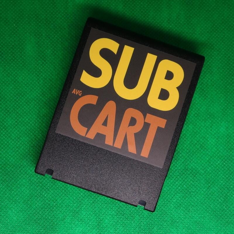

New AVG SUBCART !
New AVG SUBCART !
Neue "AVG Cart" verfügbar: AVG Subcart
SUBCART, neue Multicart für Atari 8-Bit Computer.
Wie die AVGCart lädt es extrem schnell alle Medien (Disketten, Carts, Executables, Tapes) und erweitert zusätzlich den Speicher.
Bietet aber dazu zusätzlich noch eine RTC und doppelte Pokey/COVOX-Emulation.
