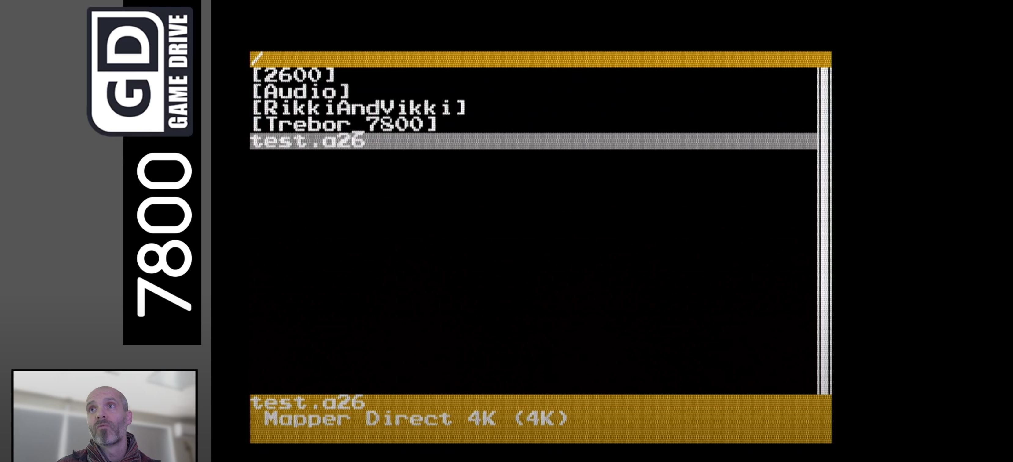

Nachdem er bereits mit riesigem Erfolg u.a. die GDs für den Jaguar64 und den Lynx rausgehauen hat,
folgt nun der nächste Streich: Das neue Gamedrive für die 7800 8-) !
-> RetroHQ | 7800 GameDrive | First Look
A first look at the 7800 GameDrive cartridge, a way to play your old Atari 7800 (and 2600) games from a memory card on your 7800.
Support for all commercial game mappers for 2600 and 7800 as well as RGB and stereo audio out via MegaDrive 2 style mini-din on the cartridge itself.
Audio support includes DUAL POKEY, YM2151 and TIA.
