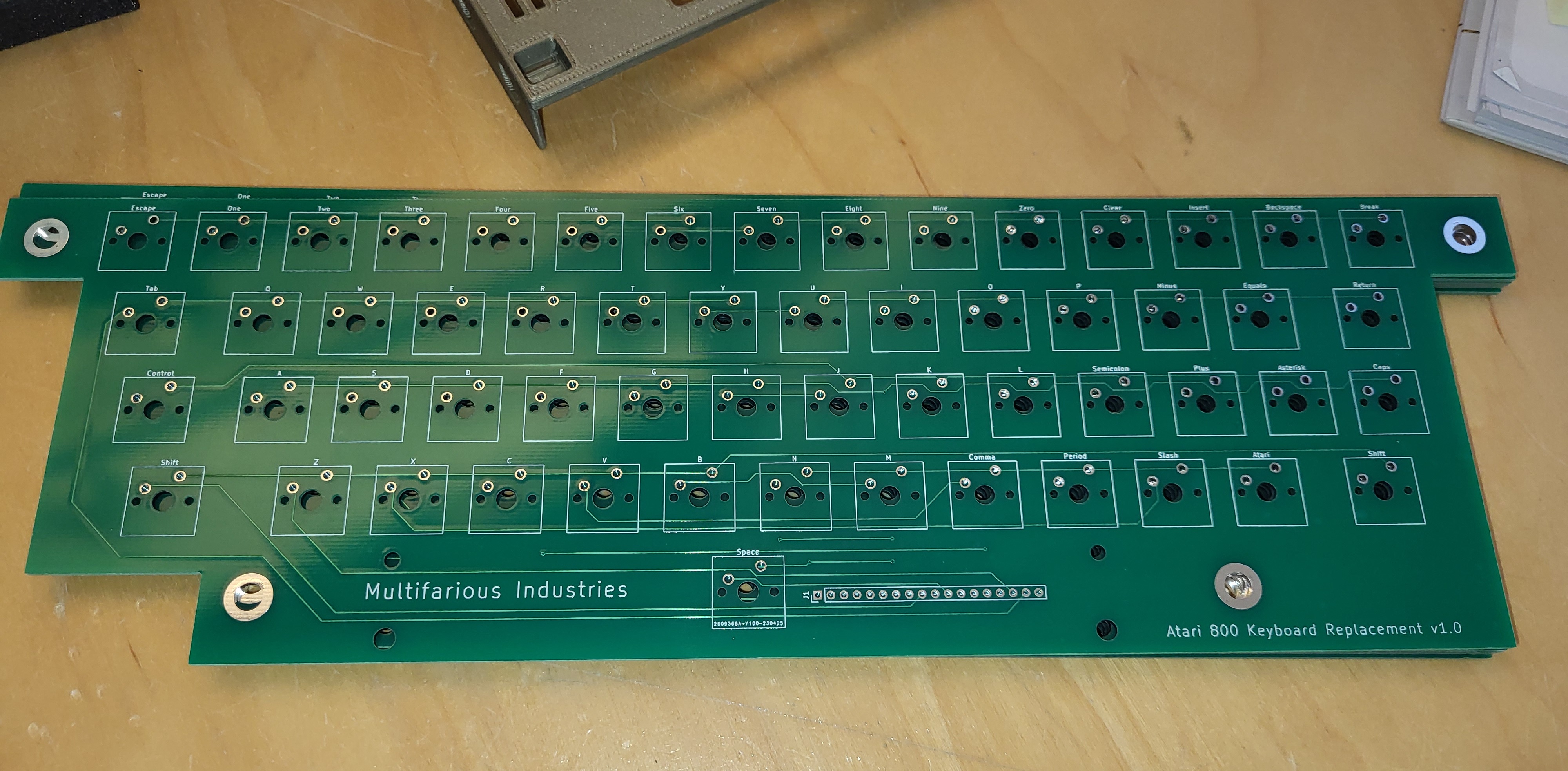

da gibt´s ja dieses nette Projekt, eine neue Tastatur für den Atari 800 zu bauen mit Cherry-Tasten. Siehe Github - Projekt:: Atari 800 Keyboard.
Hat das schon jemand gemacht? Mir geht es um die Tasten. Bevor ich mich selbst auf die Suche mache... vielleicht hat ja jemand schon eine gute Quelle?
Ich habe 2-3 Platinen übrig, falls daran jemand Interesse hat und kann ggf. auch weitere nachbestellen.
Grüße, Jürgen
Grüße, Jürgen

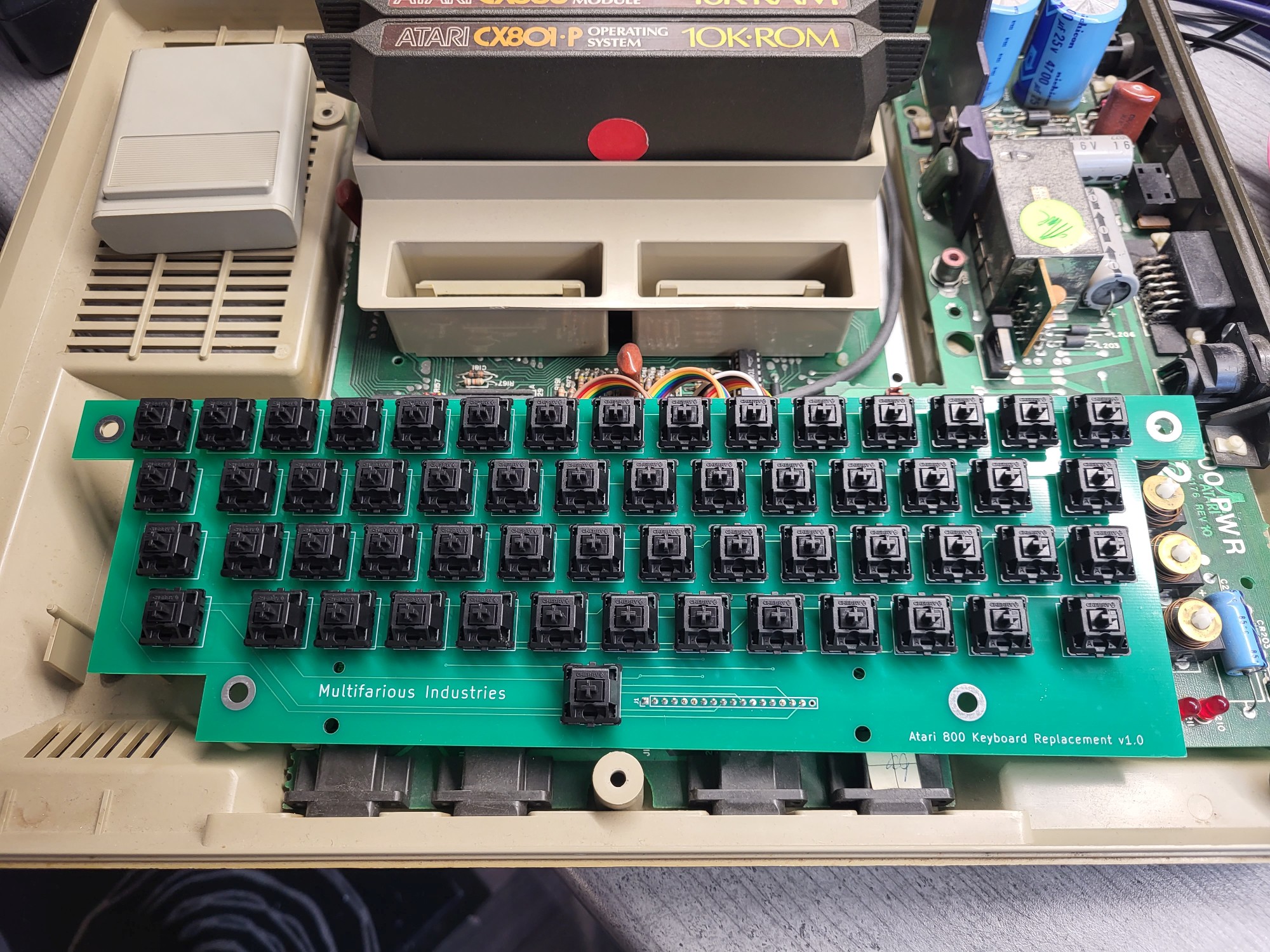

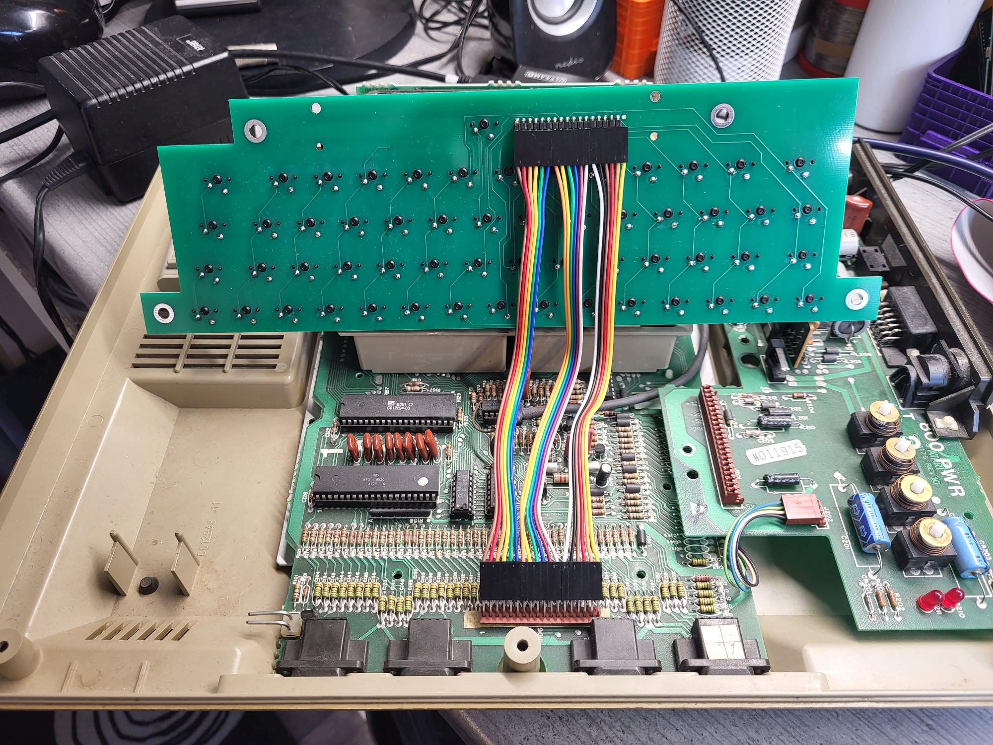

Schritt 1 ist nun erledigt. Ich habe Cherry MX Black gewählt, ohne Klick, mit linearem Druckpunkt. Wichtig, wer das Nachbauen möchte: Bei der Bestellung die Cherry Tasten mit "Fixierzapfen" bestellen - dafür ist die Platine gemacht worden. Es werden 57 Tasten benötigt.
Die Verbindung zum 800 Mainboard habe ich vollständig steckbar gemacht. Auf der Unterseite der neuen Tastaturplatine eine 18 polige (im Bild nur 17, ich hatte noch ein Rest und der 18. Kontakt ist nicht belegt...) Stiftleiste, 90 Grad gewinkelt. Die Verbindung dann mittels drei Stück zu je 6 Pin "Dupont" Kabel weibl./weibl., 15cm. 10cm langen auch. Diese Kabel gibt´s auf eBay vom Chinesen oder für etwas mehr Geld bei Händlern, die Zubehör für Arduino / Raspberry verkaufen.
Grüße, Jürgen

Du meinst die da: MX1A-11NW. Ohne Beleuchtung, Diode und Drahtbrücke.
Die sind auch mein Favorit.

- Been thanked: 332 times
Re: Ersatz Tastatur für Atari 800 (nicht XL!)
Ja, genau die habe ich bei Reichelt bestellt. Das sind meine Favoriten seit Jahrzehnten, ich kaufe auch nur PC Tastaturen von Cherry mit exakt diesen Tasten.
Grüße, Jürgen
Hallo Jürgen,
habe Dir an die in Deinem User-Logo angegebene Adresse zwei Emails geschickt (wegen Platine und Bezahlung), sind die angekommen? Ich befürchte, die kamen nicht durch. Meine Domain ist ...@gmx.de, da gibts ja manchmal Probleme.
Grüße,
Florian

FlorianD
- Beiträge: 450
- Registriert: 19.08.2021 00:18
- Has thanked: 90 times
- Been thanked: 189 times
da ich nicht weiss, wann wir uns mal wieder Treffen, schicke ich es per Post. Pakete sind gepackt und gehen morgen ab.
Ein Glück, dass ich für mich 58 Taster bestellt haben, es kamen nur 57, insgesamt einer zu wenig. Langt auf diese Weise aber.
edit 45min später: gelötet habe ich es nun auch schon. Ging sehr gut, die Taster sitzen supergenau bündig, parallel und lassen sich leicht löten.
