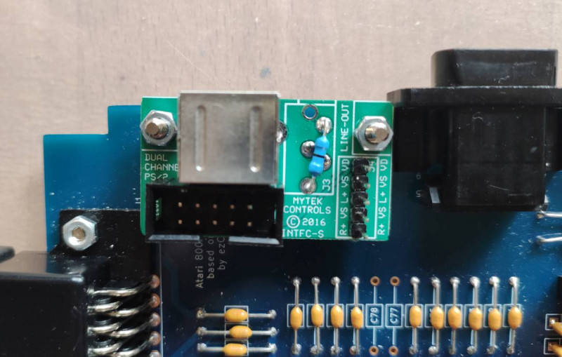

Dann darfst DU mir gerne folgende Fragen beantworten:
1. Hast die die Stromversorgung für die LEDs intern am Atari abgegriffen?
2. Falls ja, wo?
3. Hast Du noch die Quelle, wo es die Streifen zu kaufen gibt?

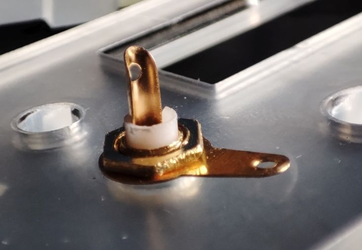

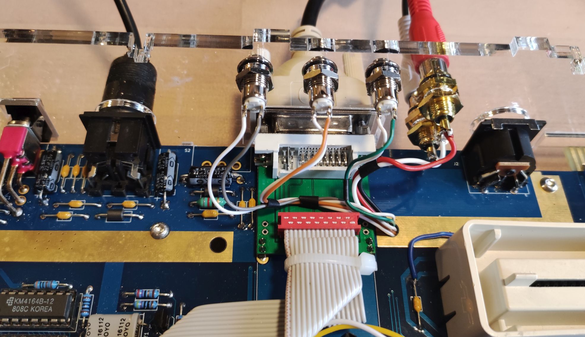

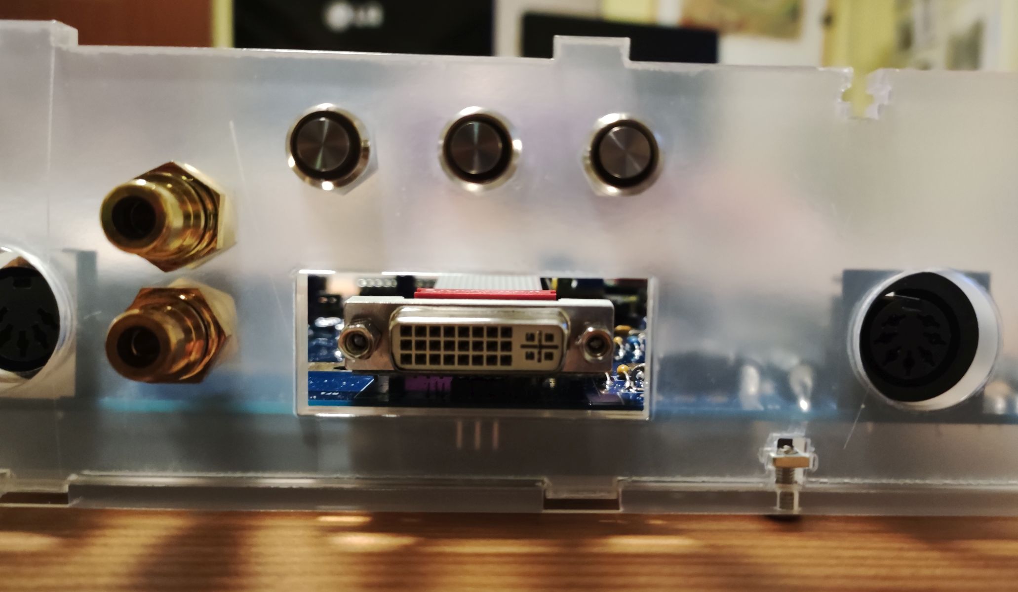

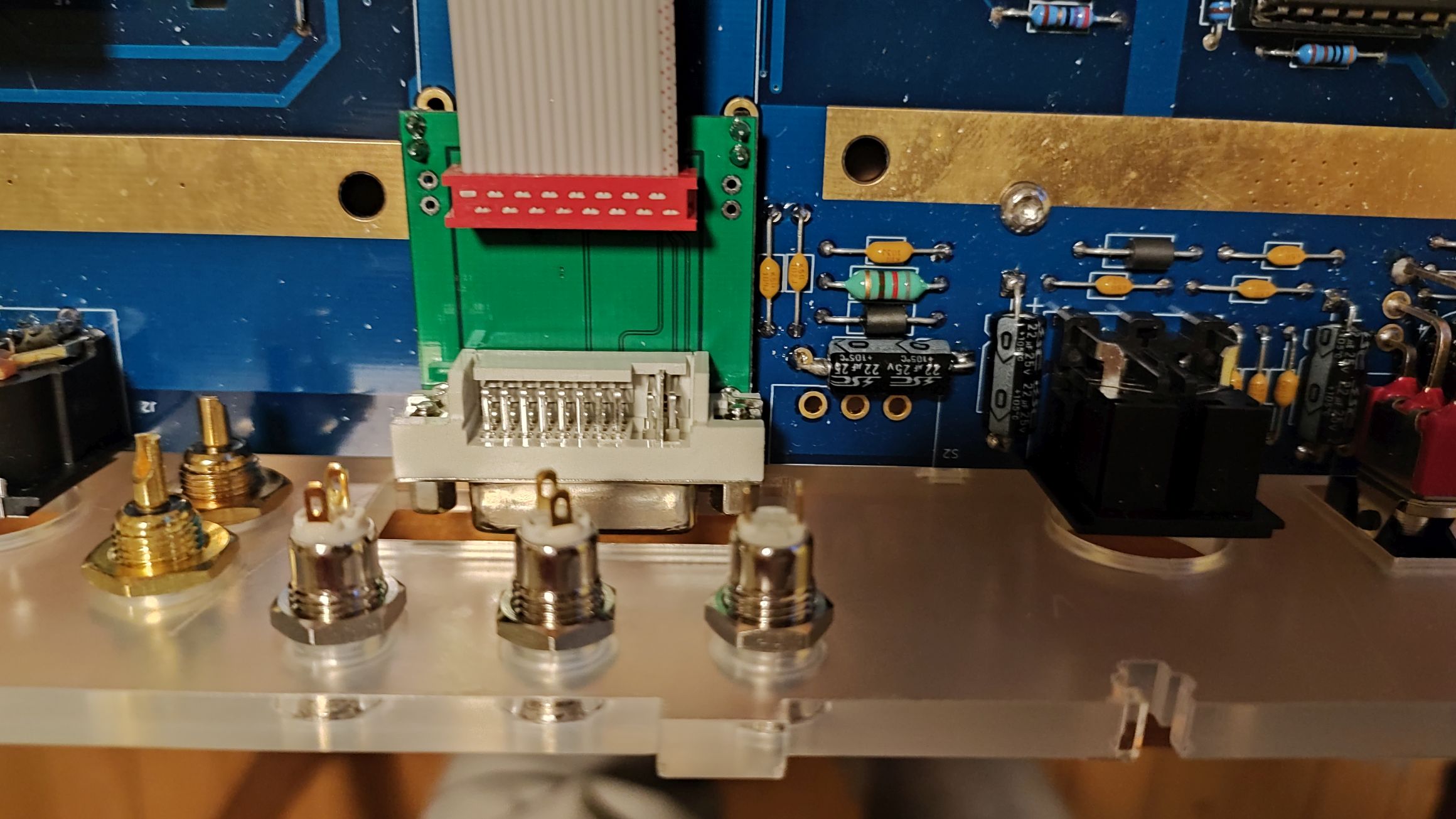

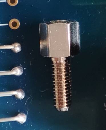

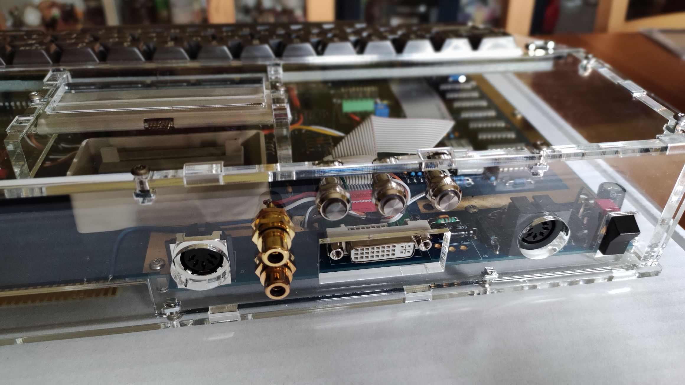

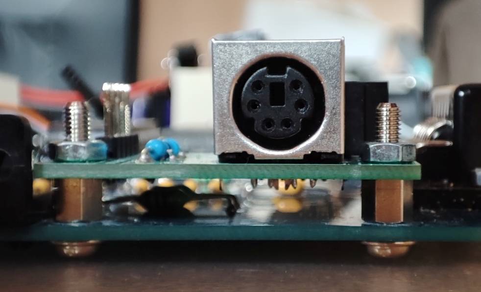

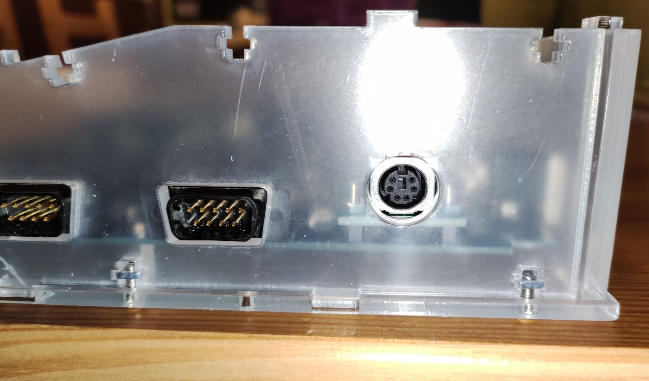

... ich konnte einfach nicht warten und habe mal provisorisch Das Board auf die Grundplatte verschraubt und die beiden modifizierten Seitenteile montiert.
(Nicht wundern, dass die Teile so Trüb sind: Die Schutzfolie ist noch drauf.)
... also ich bin sehr zufriesen. Es passt alles :D
Trotzdem werde ich eine Modifikationen vorschlagen:
Meine Cinch Buchsen mit dem 8mm Gewinde wirken doch recht wuchtig. Ich würde vorschlagen nur 6mm Löcher verwenden um die Standard Cinchbuchsen zu verwenden. Die bekommt man ja auch einfacher. Ich teste aber noch ob da die Gewindelänge reicht. Wenn wir das 8er Loch lassen, kann es sein, dass die kleineren Cinchbuchsen durchrutschen.
Aber ich habe zumindest keinen Ausschuss. Von den Positionen passt alles genau wie geplant.

Na immer gerne doch :) !

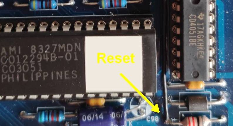

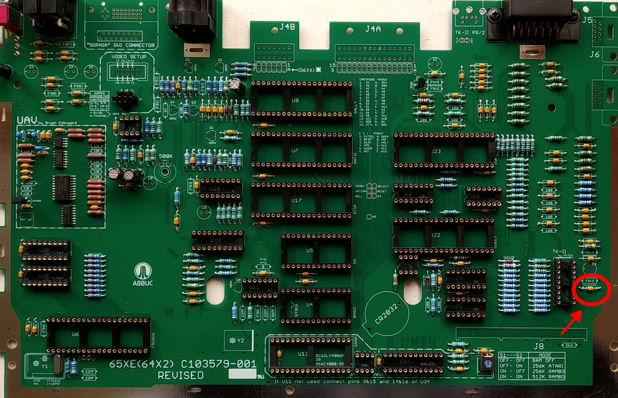

-> Ja, da der Controller perfekterweise per USB mit 5Volt versorgt wird :)
2. Falls ja, wo?
-> beim Remake-XE Board war das hier :
Ja das denke ich auch! Nehmen wir lieber die 6mm Chinch.
Wir hatten ja schon geguckt, die Goobay die ich habe, hatten eine Gewindelänge gemessen von etwa 7,2mm.
Das könnten bei der Plexi-Wandstärke von 5mm gerade passen.

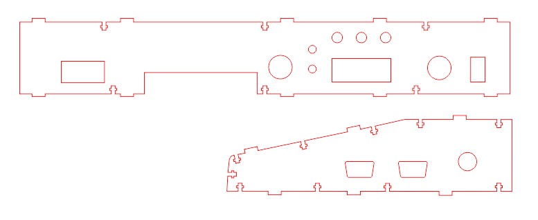

OK, um Zeit zu sparen und da wir alle ja schon zappelig auf die Teile warten, starte ich schon mal eine Abfrage.
Falls gewünscht würde ich dann die Teile auf einmal anfertigen lassen und versende sie dann weiter an Euch. Kommen ja eh noch die Druck-Schalter hinzu.
Vielleich kann ich dann ja für die Sammelbestellung noch einen besseren Preis bekommen.
Wenn für alle in Ordnung werden die Buchsenlöcher für 6mm Gewinde abgeändert. Die Tastenlöcher bleiben bei 8mm für die Drucktaster.
Wer also mitmachen möchte schreibt mir bitte folgende Daten:
Anzahl modifizierte Rückwand
Anzahl modifizierte Seitenwand (falls überhaupt gewünscht, natürlich geht auch nur die Rückwand)
Anzahl der Druckschalter (Ich habe insgesamt 15 Stück zum Abgeben - Stück zu 1,90 Euro)
Falls jemand ein komplettes Gehäuse PLUS modifizierte Seitenteile benötigt, dann kann ich das auch mit bestellen, oder auch getrennt oder eben alles selber bestellen. Ganz wie es beliebt.
Ich denke mir aber, je mehr Seitenteile ich in der Sammelbestellung nehme, um so größer ist die Chance auf einen guten Rabatt.
Ich habe folgende Preise bezahlt:
1x Atari 800XL Gehäuse 85,-- Euro
1x Sonderseitenteile (1xSeite und 1xRückwand) 22,00 Euro
1x Porto 4,90 Euro
Sobald ich die Stückzahl habe, erfrage ich ein Angebot.
Natürlich steht es jedem auch frei sich selbst um die Teile zu bemühen, dann könnt ihr Euch ja einfach auf meine Bestellung mit den Maßen berufen. Die Skizze habe ich ja in einem vorherigen Beitrag gepostet.
Wer eine spezielle Modifikation haben möchte, darf natürlich auch gerne meine Skizze als Grundlage nutzen, muss dann aber selbst bestellen.
Jetzt einen schönen Abend,

Ich fasse nochmal zusammen:
4 Stück Seitenteile-Set (bestehend aus modifizierter Rückwand und rechter Seitenwand)
für andY, AlexVG, Wosch und Cossi
Die beiden Cinch-Ausschnitte werden auf 6mm abgeändert, die 3 Schalterlöcher bleiben bei 8mm
Für mich etwas Ärgerlich, dass ich für mein Set 22 Euro gezahlt habe und die ganze Arbeit hatte.
Ist es für Euch in Ordnung wenn ich aus den 4 günstigen und meinem Preis den Durchschnitt nehme?
Dann zahlen wir alle das Gleiche und zwar 16,20 Euro für das Set! Ich denke das wäre fair und wir haben immer noch alle ordentlich gespart.
Ablauf ist wie folgt:
Ich bestelle bei Micha die Teile. Dieser schickt sie zu mir.
Ich packe, falls gewünscht noch die 8mm Druckschalter dazu und schicke es an Euch weiter.
Ich melde mich dann bei Eich per PM wegen dem Versand und der Bezahlung.

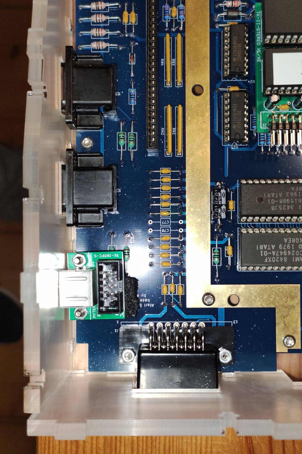

Die Seitenwand hat ja von mir ein Loch für eine PS/2 Tastatur bekommen.
Das ist für den Einsatz mit einer TK/2 oder TK/2-Stereo Erweiterung vorgesehen. ( https://ataribits.weebly.com/tk-ii.html )
Falls jemand so etwas noch haben möchte, kann ich da auch weiterhelfen, hab ich noch in meiner Bastel-Kiste, dann einfach PM an mich.

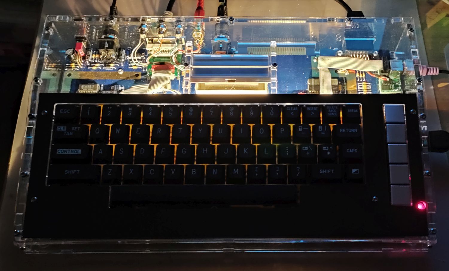

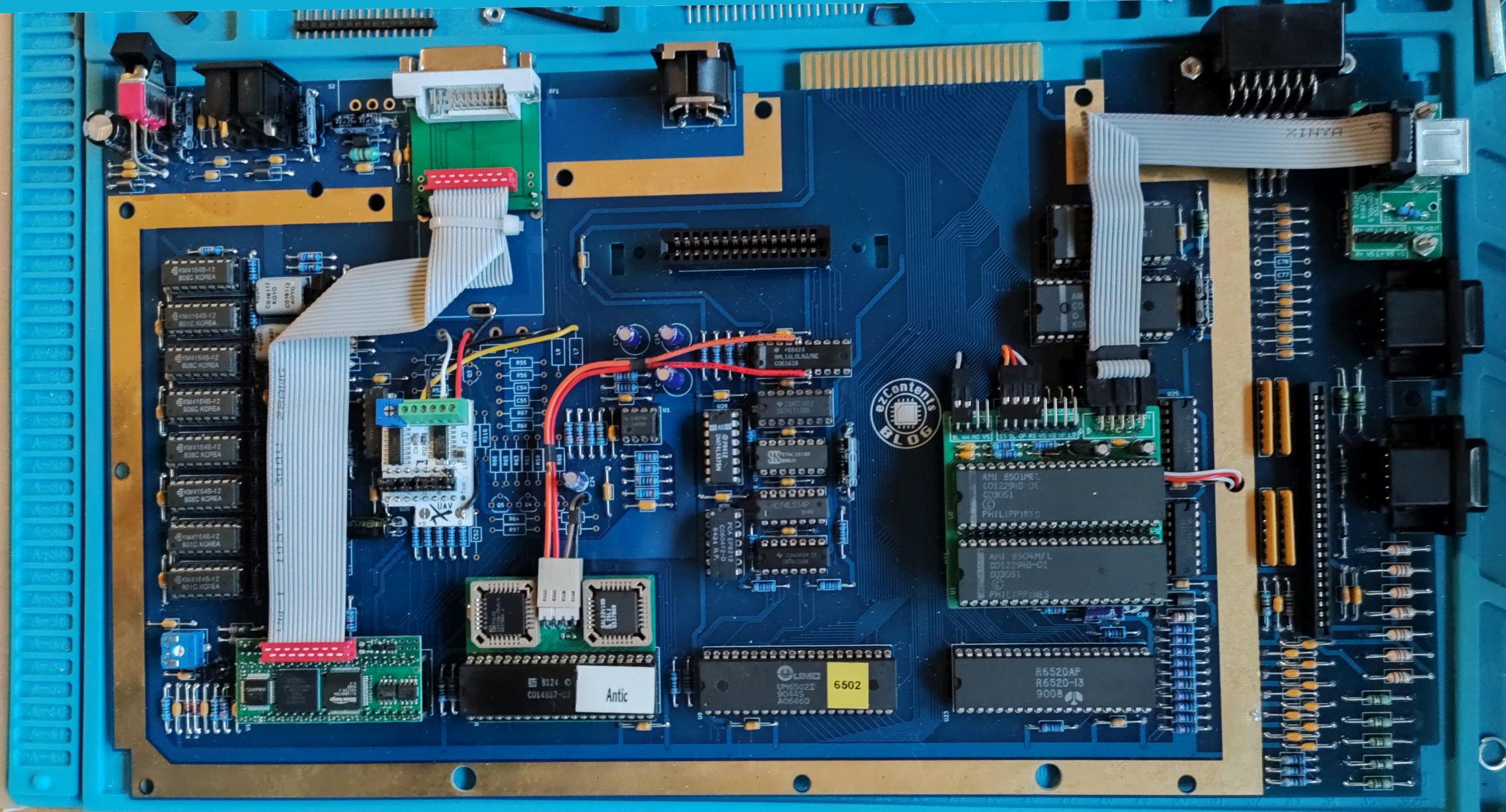

Re: Alternative Rückwand für XL Plexiglasgehäuse (Sophia - DVI Anschluss)

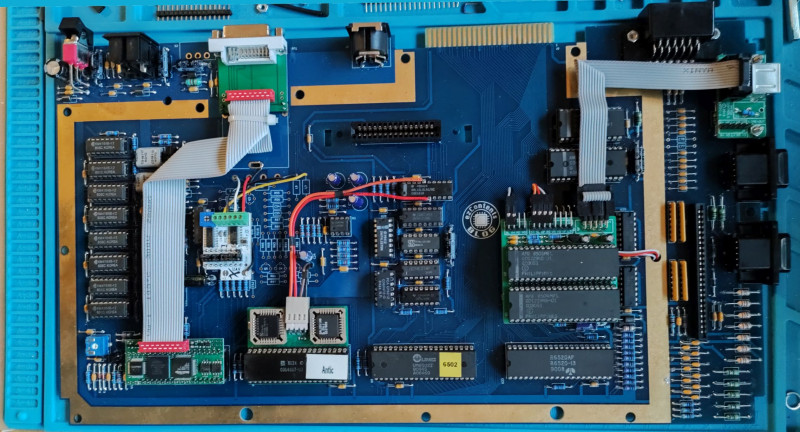

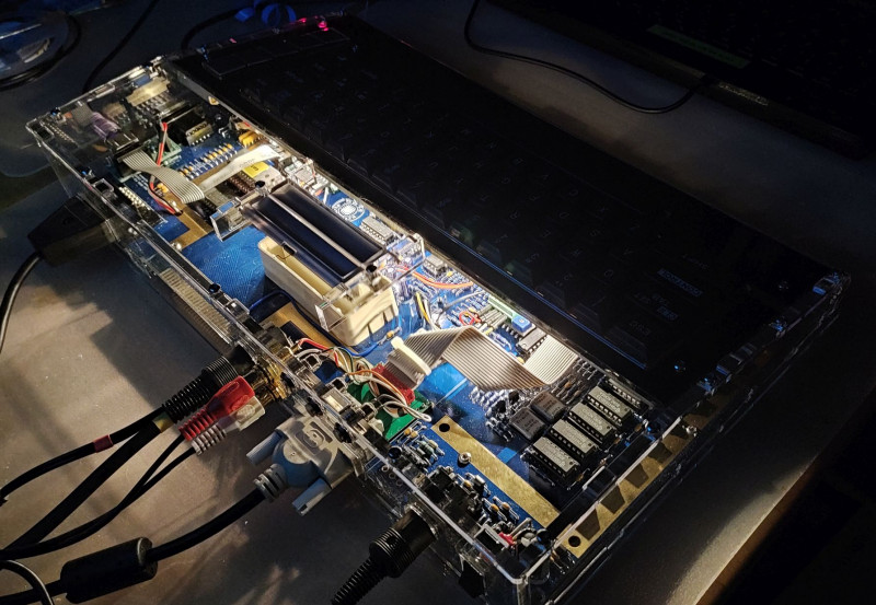

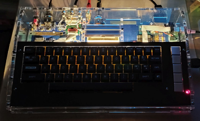

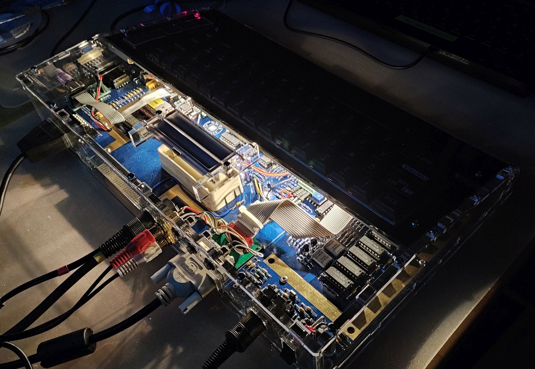

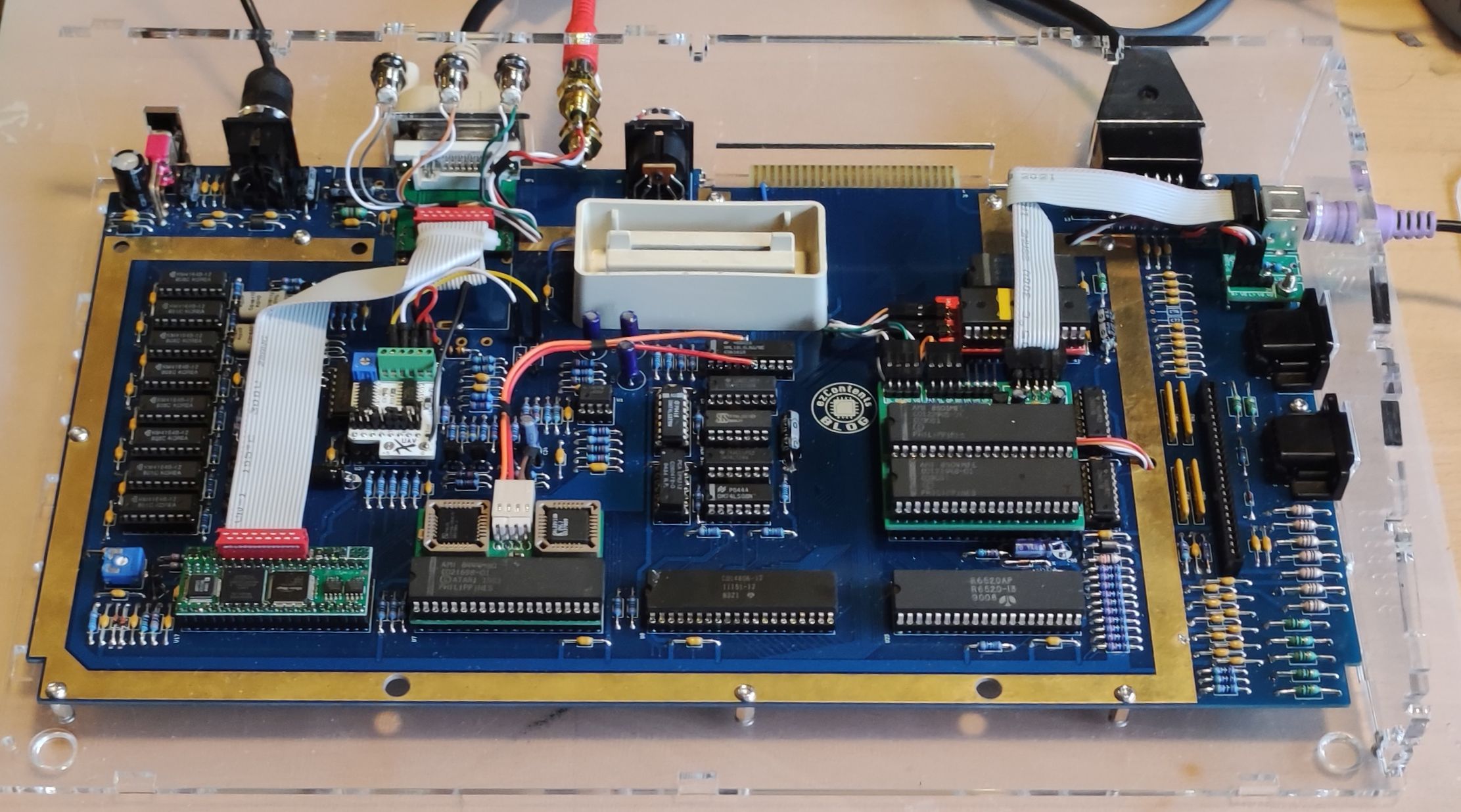

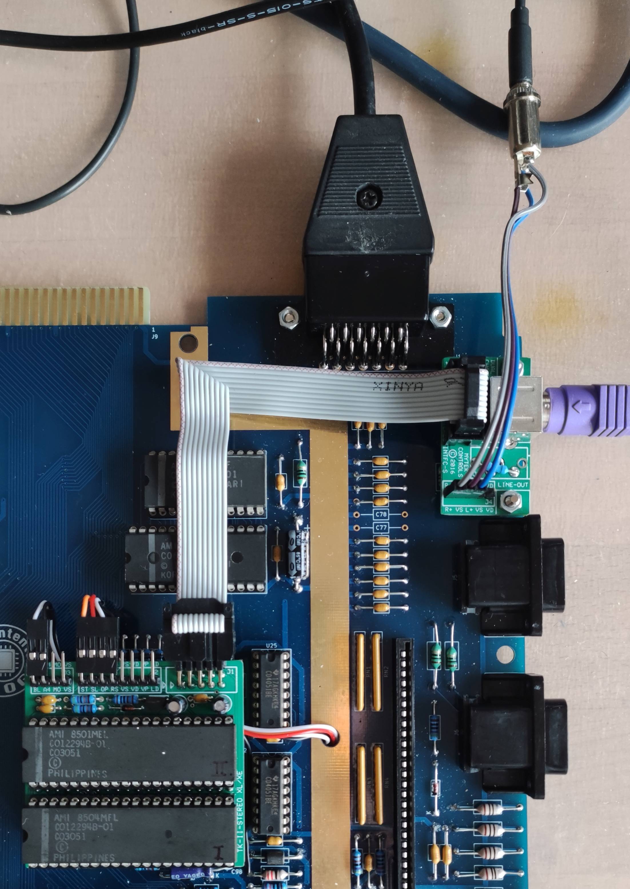

Meine neue XL Konfiguration ist dieses Wochenende auch fertig geworden und wartet auf den Einbau:
Neue 800 XL Hauptplatine - selbst bestückt
UAV - Für das schöne Analogbild*
Sophia2 - Für das schöne Digital Bild
512 KB Erweiterung von TF_HH
TK-2 Stereo - Für PS/2 Tastatur und Dual-Pokey
4in1 OS - auf Bild noch nicht verbaut
5V Stromversorgung am PBI - noch nicht verbaut
Die Videoschaltungen habe ich auf dem Board erst gar nicht bestückt, da sie ja komplett von der UAV ersetzt werden.
Sieht cool aus und macht einen schon ganz "kribbelig", damit auch endlich loszulegen :mrgreen: !
Hier mal eine Großaufnahme der Cinch-Buchse (Rückseite) im der neuen angepassten (6mm - Loch) Rückwand.
Wie man sieht passt es gerade so. aber man braucht schon etwas Geduld und eine Flachzange um Die Mutter drauf zu bekommen.
Wenn man es aber geschafft hat und ein wenig festzieht, dann hält es.
Die Rückwand ist genau 5mm dick. Abzüglich der Mutter und der Anschlussfahne wäre eine Gewindelänge von ab 8mm ideal.
Die 7,2mm sind dann wirklich absolute Untergrenze.

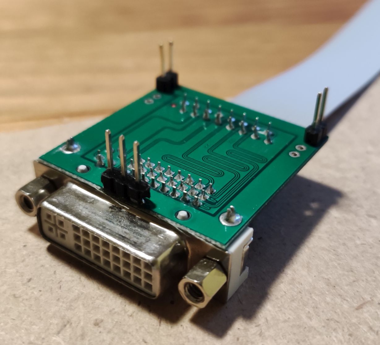

Noch ein kleiner Hinweis für das Rundloch in der Seitenwand:
Geplant ist es von mir für die Nutzung einer PS/2 Tastatur in Verbindung mit TK-II oder TK-II-Stereo Adapter-Platine.
In der Höhe habe ich es so positioniert, dass mit 5mm Bolzen die Adapterplatine auf dem Board verschraubt wird. Die dazu nötigen Löcher lassen sich an der Stelle gefahrlos bohren, da sie in die dicke Masse Leitung fallen, die das Board umschließt.
Die horizontale Ausrichtung muss dann einfach durch hinhalten ausgemessen werden.
5mm Abstandbolzen
5mm Abstandbolzen
PS/2 Adapterplatine von der Seite
Falls die TK-II Stereo Erweiterung genutzt wird, dann ist normalerweise auf der Adapterplatine auch eine Klinkenbuchse verlötet, die wollte ich aber nicht seitlich haben, sondern als Ausgang lieber die Cinch-Buchsen auf der Rückseite in der Näher der DIN Buchse nutzen. Netterweise sind aber auf der kleinen Platine auch Abgriffspunkte für L/R/GND vorhanden. Allerdings muss man noch zwei Brücken setzen auf J3, damit die Signale auch wirklich an den Abgriffspunkten anliegen.
PS/2 Adapterplatine von Oben
So sieht die ganze TK-II-Stereo Installation dann von oben aus:
TK-II-Stereo von Oben

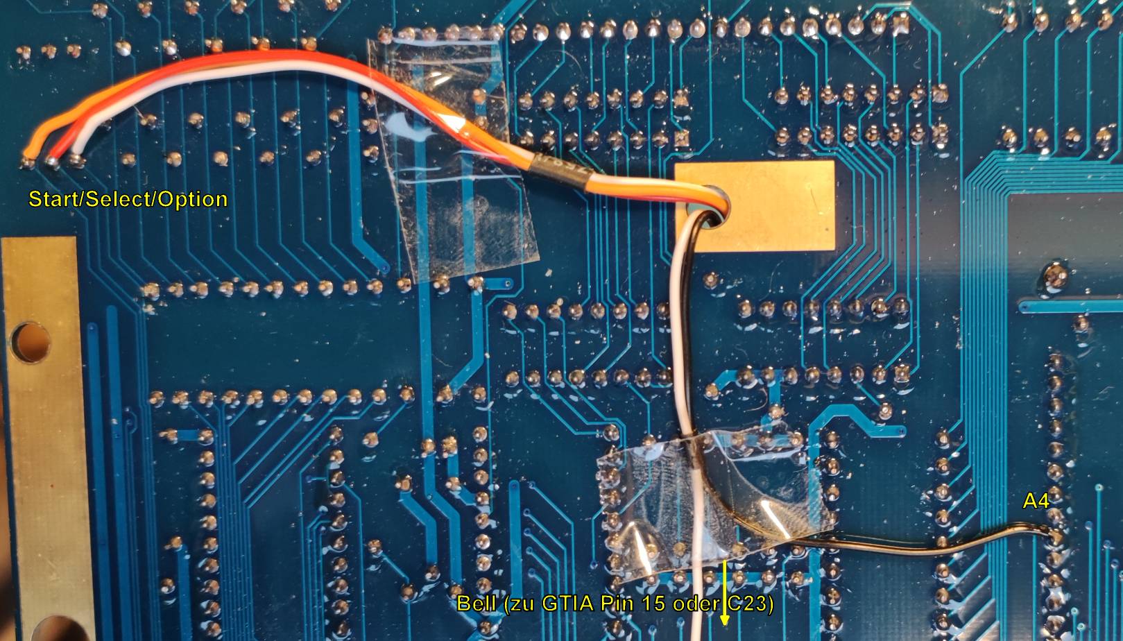

... und so die Verdrahtung von unten:
TK-II-Stereo Verdrahtung
Die Reset-Leitung wird von oben verdrahtet, an L14:
Reset Abgriffspunkt
Reset Abgriffspunkt
Was auf den Bildern noch fehlt, ist die Verdrahtung der Mono/Stereo Umschaltung sein, aber die sollte ja wirklich kein Problem darstellen: Einfach einen Schaltern zwischen den Punkten Mo und VS (J3)
Aber natürlich kann das Loch auch einfach ungenutzt bleiben oder für beliebige andere Zwecke genutzt werden. Oder in Verbindung mit einem PokeyMax V3 - der hat ja auch einen PS/2 Tastaturanschluss.

Habe an Ostern endlich etwas Zeit gefunden um das Projekt abzuschließen.
Ich bin echt zufrieden. Die modifizierten Seitenteile passen perfekt.
Jetzt habe ich meinen neuen Nobel-Vorführ-800XL fürs Wohnzimmer fertig.
Folgende Modifikationen haben jetzt letztendlich den Weg in das finale Gehäuse gefunden:
800XL PCB Remake
800XL PCB Remake
Sophia2, UAV, TK-II-Stereo, 4fach-OS-Umschalter, 512K TF_HH Speichererweiterung, LED-Beleuchtung
Das Ganze natürlich auf einem schönen neuen Remake 800XL Board, komplett mit neuen Bauteilen und Buchsen bestückt.
Dank der modifizierten Rück- und Seitenwand, alle Schalter und Buchsen schön verbaut:
Anschlüsse von innen
Anschlüsse von außen
1 Druck-Schalter für Stereo/Mono und die beiden anderen Druck-Schalter für die OS-Auswahl
Daneben die beiden Cinch-Buchsen für den Stereo-Ton.
Anschluss für die PS/2 Tastatur
PS/2 Tastatur Anschluss
Und die Beleuchtung:
LED-Beleuchtung
LED-Beleuchtung
LED-Beleuchtung
LED-Beleuchtung
Der LED-Streifen ist direkt auf die Tastatur geklebt und greift auch die Versorgungsspannung an der Tastatur ab.
Alles in Allem bin ich echt zufrieden.
Dass der kleine Atari, mit dem neu bestückten Remake-Board, allen Erweiterungen, dem Acrylgehäuse und den angepassten Wänden jetzt locker 350 Euro verschlungen hat dürft ihr meiner Frau aber nicht verraten :mrgreen:
