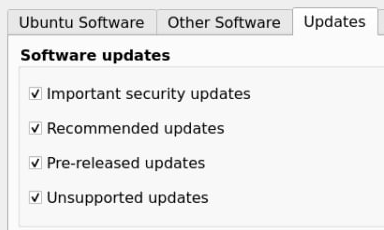

Die eigentliche Lösung brachte dann aber doch das wiederholte Lesen eines Beitrages (2015) im Forum von ubuntuusers
Dort geht es auch um genau mein Problem und die Lösung dort ist die (Freischaltung der) Update-Paket Quellen. Das habe ich bislang vermieden, weil ich zu wenig Ahnung von Linux habe und keine Alpha SW haben wollte. Wieder falsch! Ich brauche diese Quellen nun auch!
Der Rest war schnell nach Anleitung im atarisio erledigt. ataricom lief sofort, atariserver, atarixfer nach Anpassung der Gruppenzugehörigkeit auch ohne sudo.
Danke!!!!

dl7ukk hat geschrieben:
24.03.2023 20:37
Hallo Andreas,
die "Updates" sind Sicherheitsupdates, die will man unbedingt haben. Das ist genau das Gegenteil von Alpha-SW. Alpha-Software bekommst Du, wenn Du Dich aktiv für eine Linux-Distributions-Version in Entwicklung entscheidest, also z.B. Debian "unstable" (wie die Name schon sagt). Nicht aber, wenn Du eine "stabile" Distribution wie Ubuntu benutzt.

Pre-released und unsupported kannst Du weglassen - Security und Recommended solltest Du aber unbedingt aktivieren.

HiassofT hat geschrieben:
24.03.2023 22:15
Danke für den Hinweis :!:
Das hat mir dann doch keine Ruhe gelassen, daß ich mehrere Jahre keine Sicherheitsupdate haben sollte ... :?:
Da ich kein Upgrade der Software sondern der HDD machte, konnte ich das alte System nochmal starten. Dass ist das Schöne (an Lunix), daß sich die alte Platte per USB booten läßt.
Der Manager für die Quellen sieht bei MATE 18.04 anders aus als bei Lubuntu 22.04. Sicherheitsupdates waren aktiviert.
Was ich aber fast immer abstelle sind automatische Updates, weil diese meist zur unpassenden Zeit kommen. Alle ca 2Wochen gibt es dann ein update per "Hand".
Schönes WE
