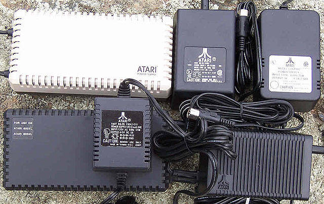

Hier ein Bild mit einer Auswahl an originalen Netzteilen:
Quelle
Ich habe noch mindestens zwei andere Modelle. Bei meinem 600XL war noch ein ungefähr Ziegelsteingroßes NT dabei.

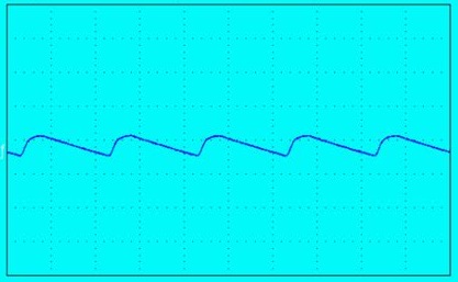

Messen würde ich mit einem Scope unter Last, so um 1 A. Es kann sein daß ohne Last eine saubere Gleichspannug rauskommt, die aber unter Last Einbrüche bekommt. Das läßt sich mit einem einfachen Digitalmultimeter nicht erkennen.
Gut:
Nix gut:
(Beispielbilder aus dem www)
