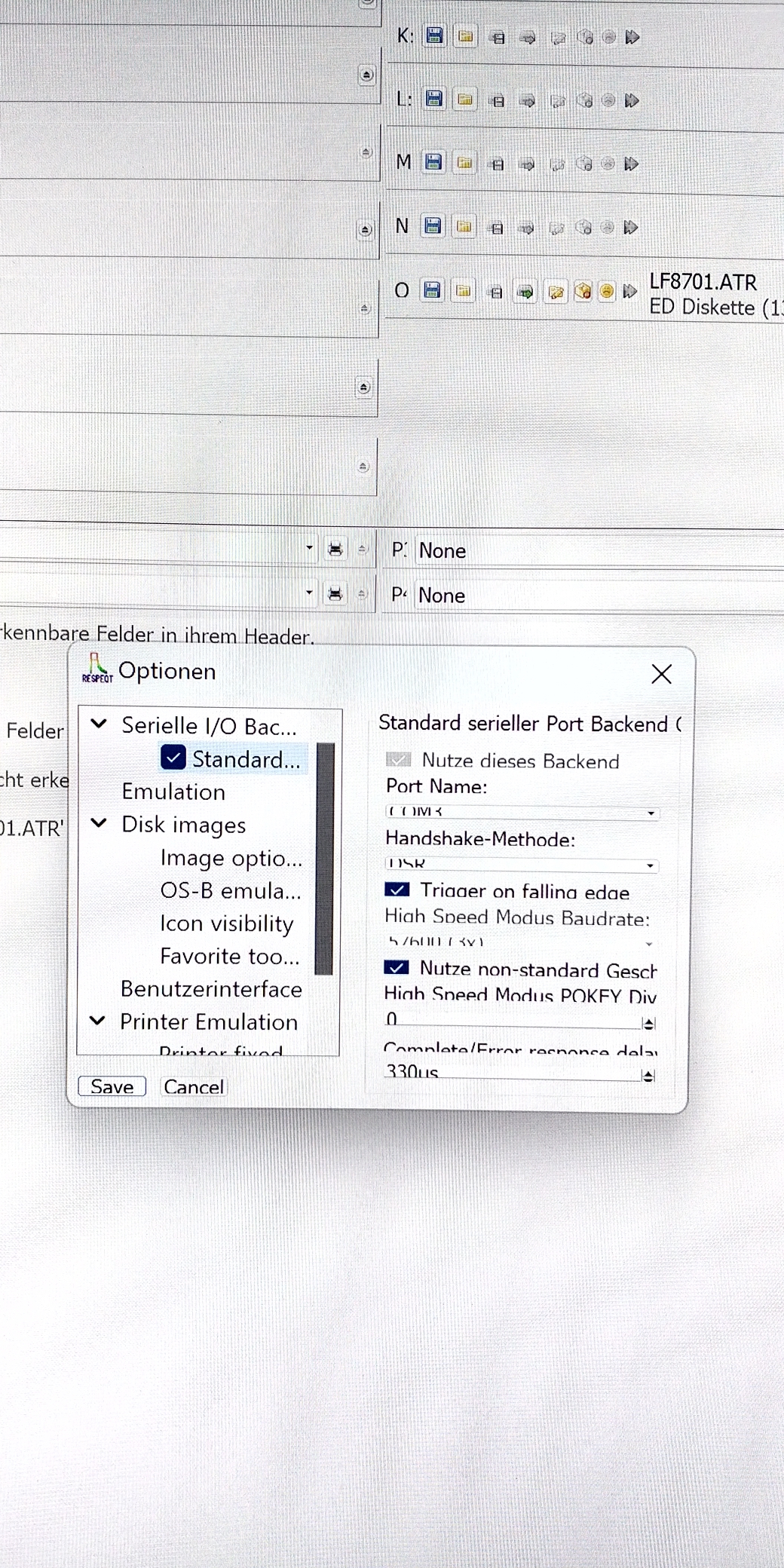

Ich möchte auch gern,dass Respeqt bleibt und gewartet wird. Aspeqt /Respeqt sind einwandfreie Programme.In Verbindung mit der 1050 FÜR MICH genau so wichtig wie FujiNet.
Ich hänge hier mal mein vermutliches Luxusärgernis bei Respeqt ran.Ich hab einen 4K-Monitor und wenn ich die Optionen aufmache, sieht das so aus.Kann man da was machen?
Franky
Franky

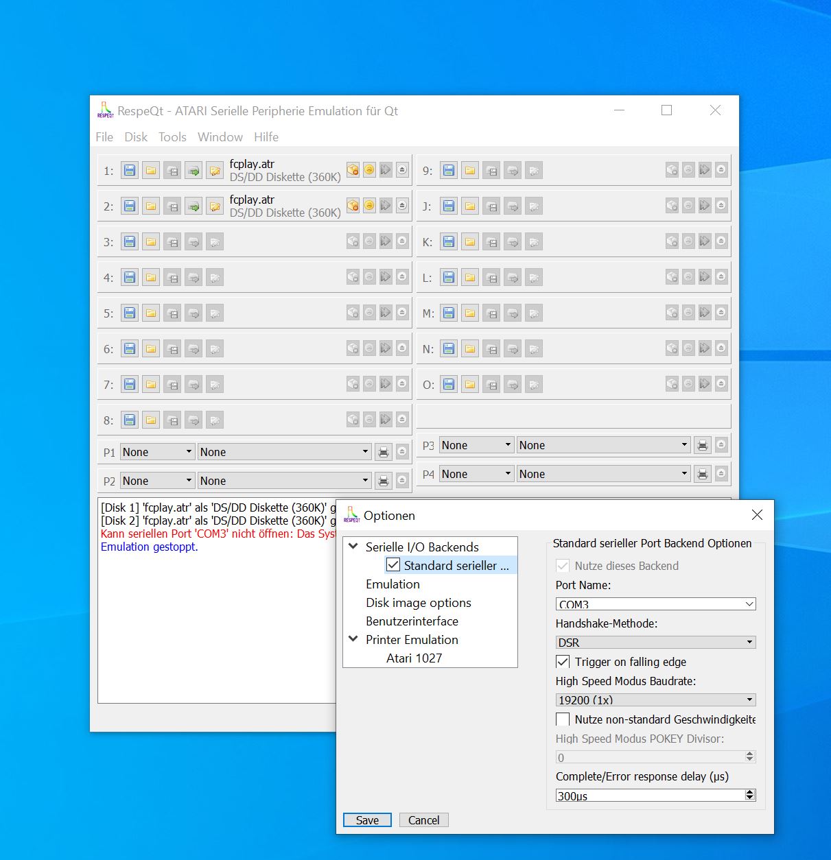

seltsam, ich arbeite hier auch mit 4K-Monitoren und bei mir siehts so aus:
Da fehlt zwar auch ein bisschen was, aber nicht so extrem, wie bei Dir...

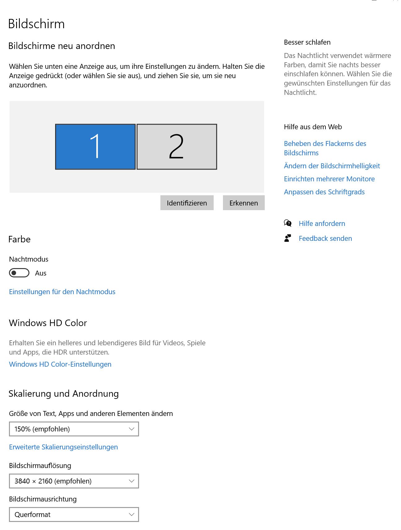

PS: Ich arbeite mit zwei 28 Zollern, habe allerdings eine Skalierung von 150% eingestellt.

Hi Franky,Franky hat geschrieben: ↑20.02.2023 20:37Ich möchte auch gern,dass Respeqt bleibt und gewartet wird. Aspeqt /Respeqt sind einwandfreie Programme.In Verbindung mit der 1050 FÜR MICH genau so wichtig wie FujiNet.
Franky
Bild anklicken,dann dreht es sich richtig!

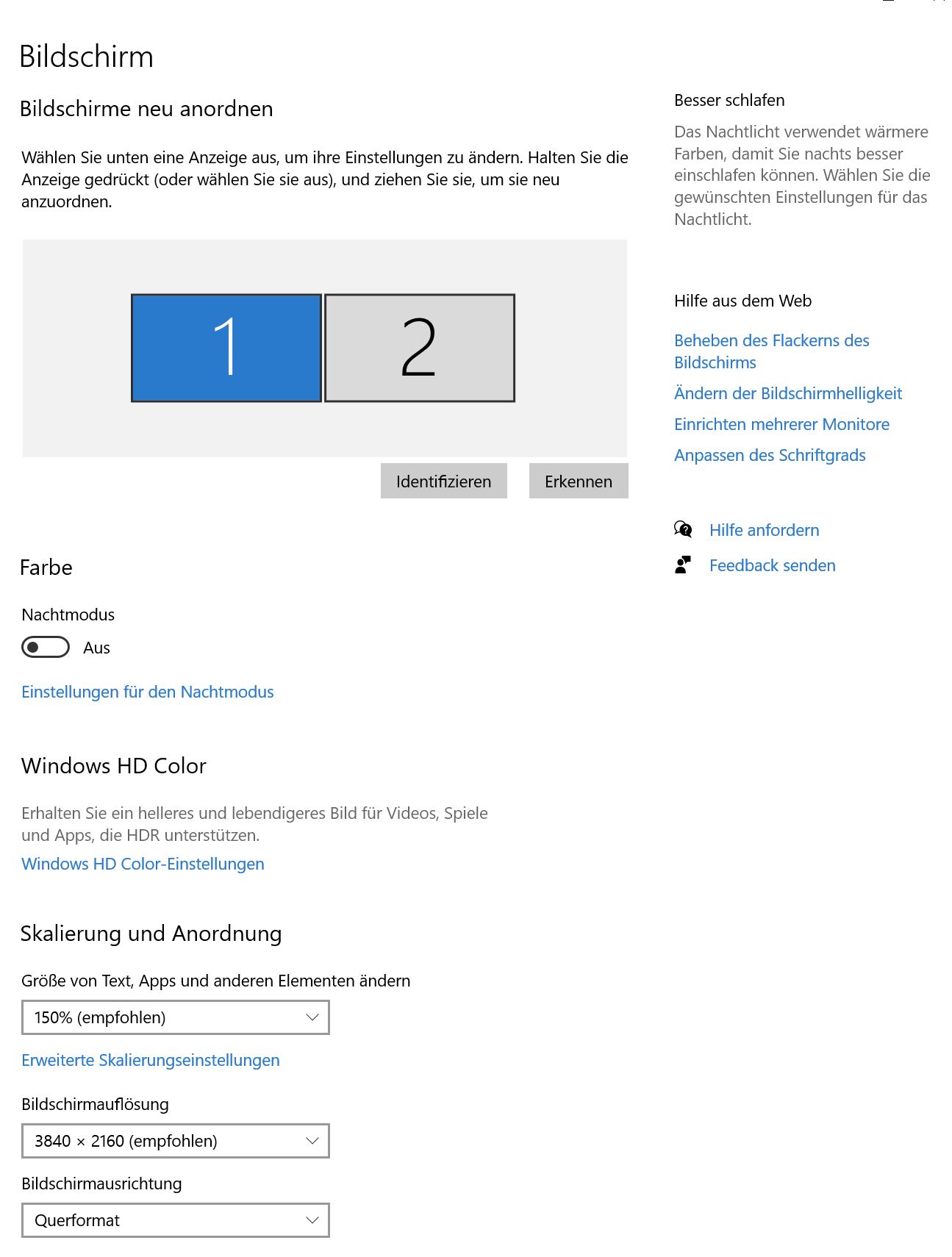

Re: RespeQT mit Speedy 1050...
Ja, unter Windows, hier:
Ja,damit sieht das so aus wie bei dir.Besser!Danke! Ich hatte 200% .Zur Not kann man ja immer umstellen.
Besser wär es allerdings, wenn die Einstellung von Respeqt auch für moderne Monitore passend wär.
