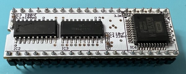

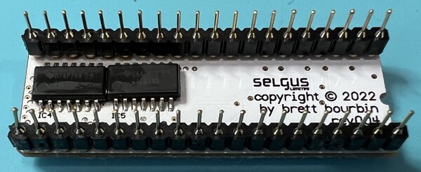

Selgus meldet auf AtariAge dass er eine neuen Platine entworfen hat, mit der man eine 65C02 an statt eines 6502C einbauen kann im Atari. Die Platine soll genau so groß sein wie unsere Sally.
- pancio
- Beiträge: 321
- Registriert: 31.08.2021 07:31
- Has thanked: 313 times
- Been thanked: 318 times
Re: Neue Platine für 65C02
Hi
Good to hear it. Two years ago I assembled similar adapter but using standard DIP IC packages. It works pretty fine in my 800XL but sometimes system going to halt state. I'll try to find it and run again with 65XE for tests...
Regards,
Regards,
allerdings ist der letzte Post von Selgus vom März 2022, danach hab ich keine Infos oder Updates mehr darüber gefunden...
sounds great!
I like the idea of the W65C02S6TQG-14
A clock of 14 MHz maximum also means lower heat development at 1.79 MHz
I also find the idea of using a WDC W65C816S8PL-14 instead of a 65C02 interesting.
The highlight would then be, to equip it with optional 1-4MB RAM
(like the Antonia 4MEG from Simius
Maybe you can do a remake /upgrade your version
