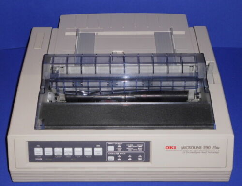

Ich habe an meinem A8 einen Oki ML590 hängen.
Der 24-Nadler ist fix und hat ein sehr sauberes Schriftbild. Damit erledige ich meine Korrespondenz und, wenn ich dann mal an einem Programm werkele, hält der auch für den Ausdruck von Listings her. Allerdings zieht er Grafiken ein wenig in die Länge, was aber imho bei 24-Nadlern am A8 grundsätzlich ein "Problem" ist. Für Print Shop gibt es einen Treiber, der die Länge des Ausdruckes wieder auf A4 korrigiert.
Angeschlossen über Centronics via Compy-Shop-Druckerinterface.
Bei den Interfaces gab es imho unterschiede was das Carriage Return (CR) bei einem Line feed (LF) angeht. Manch Interfaces erzeugen bei LF automatisch ein CR, andere nicht.
Das kann man aber i. d. R. am Drucker, manchmal auch bei der Software, passend einstellen. Print Shop bietet da z. B. eine Möglichkeit.
