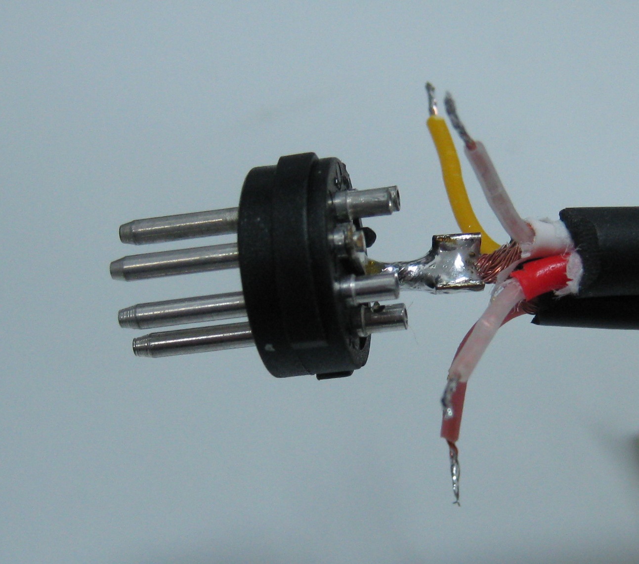

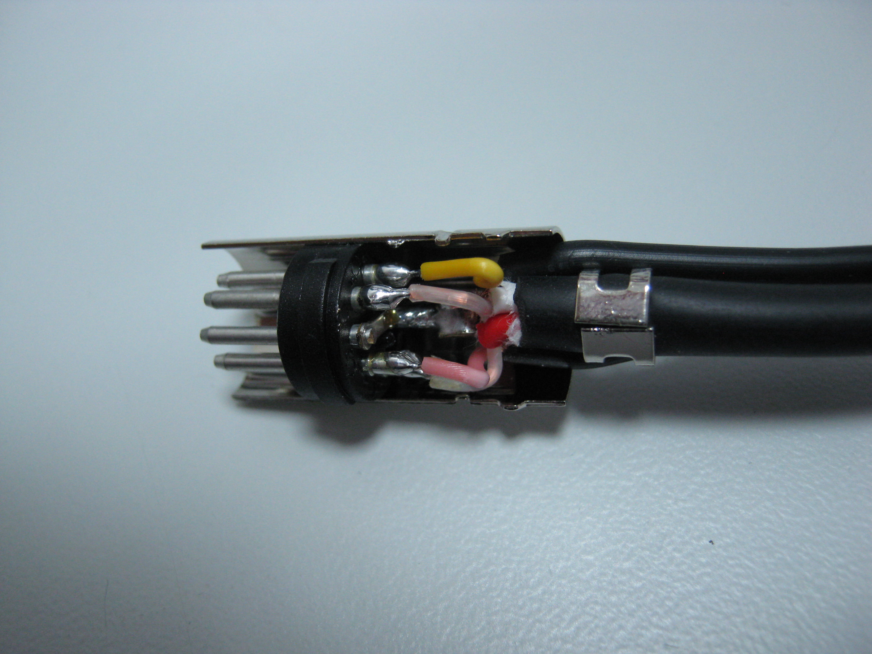

Ich verwende für Monitorkabel Leitungen mit einzeln abgeschirmten Adern (also Signal + Schirm) , bei denen ich dann die Schirme (Audio, F-Bas, Y, C) ATARI-seitig auf Masse lege aud TV-seitig auf die Masse des jeweilitgen Steckers. Es hat also jeder Cinch- oder/und Hosiden-Stecker "seinen" Schirm auf Masse gelegt. Bei einem Scart-Stecker gibt es für die Video-Leitungen und Audio-Leitungen jeweils einen Masse-Anschluß am Stecker).
Im altem Forum hatte ich dazu auch mal eine Bilderstrecke gepostet... mal sehen ob ich die wiederfinde.
Beiträge: 2274
Has thanked: 333 times
Re: Geschirmte Leitungen - wohin mit dem Schirm?
Wie zu erwarten habe ich den alten Beitrag (zumindest auf die Schnelle) nicht gefunden...

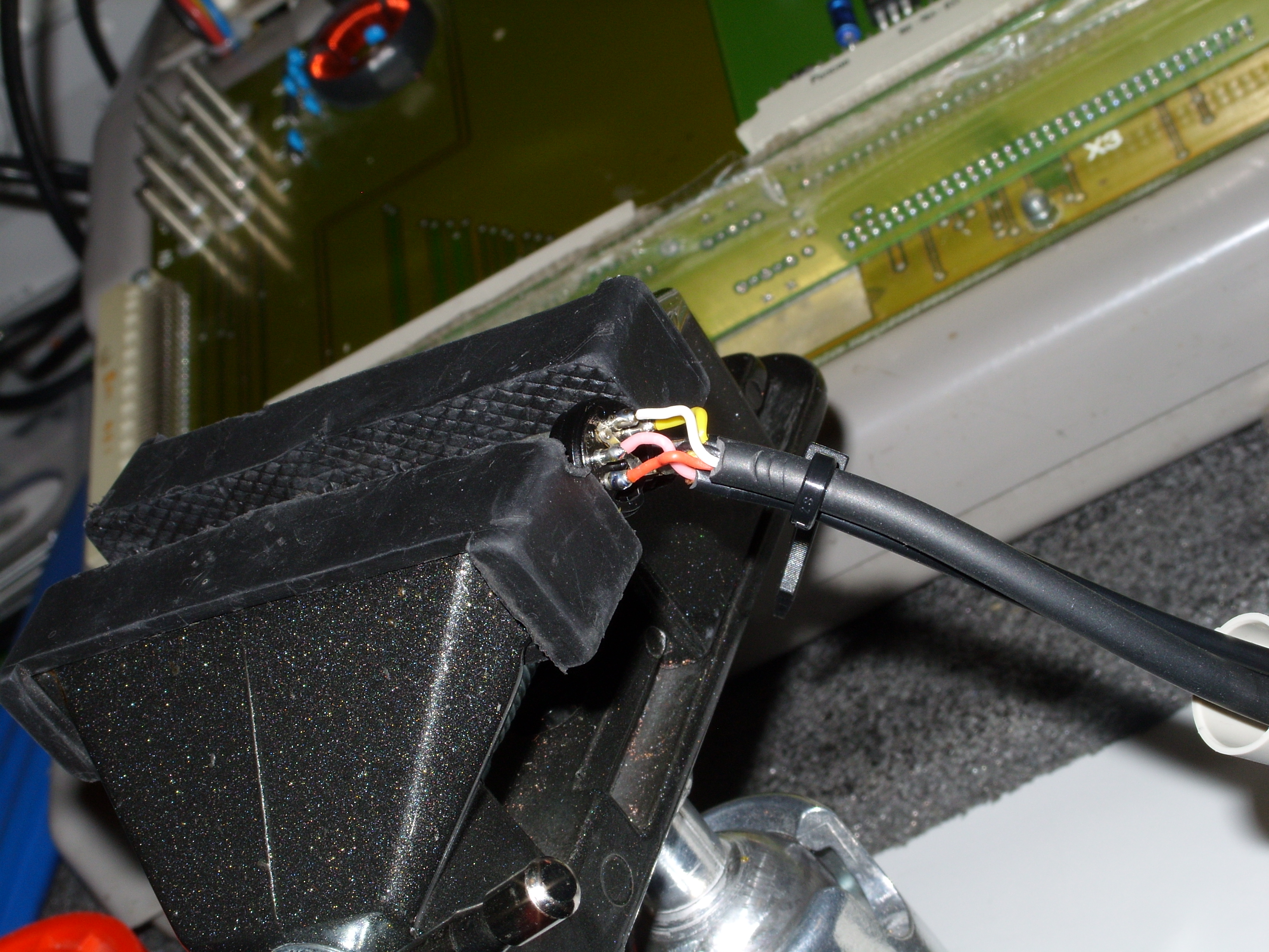

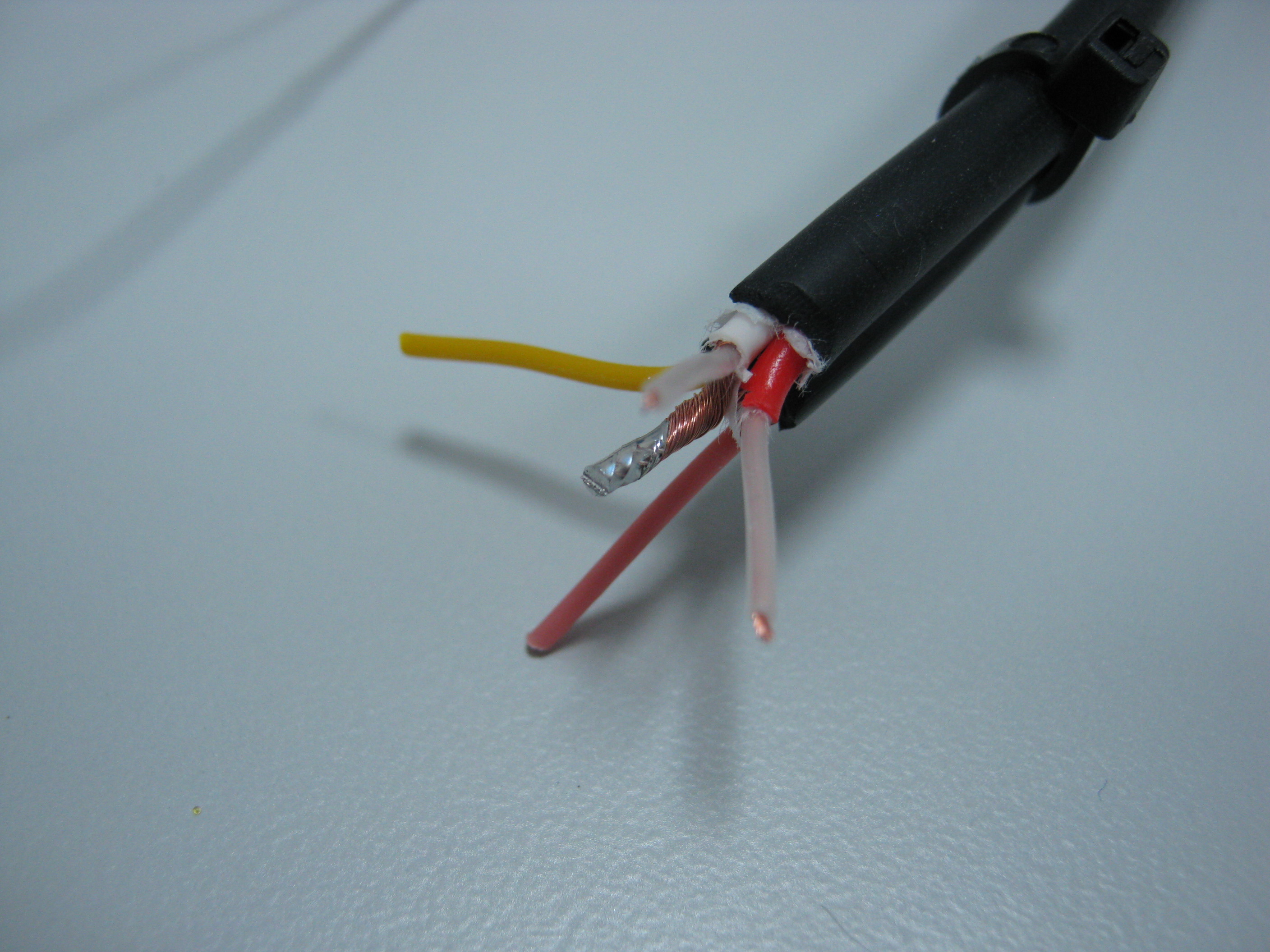

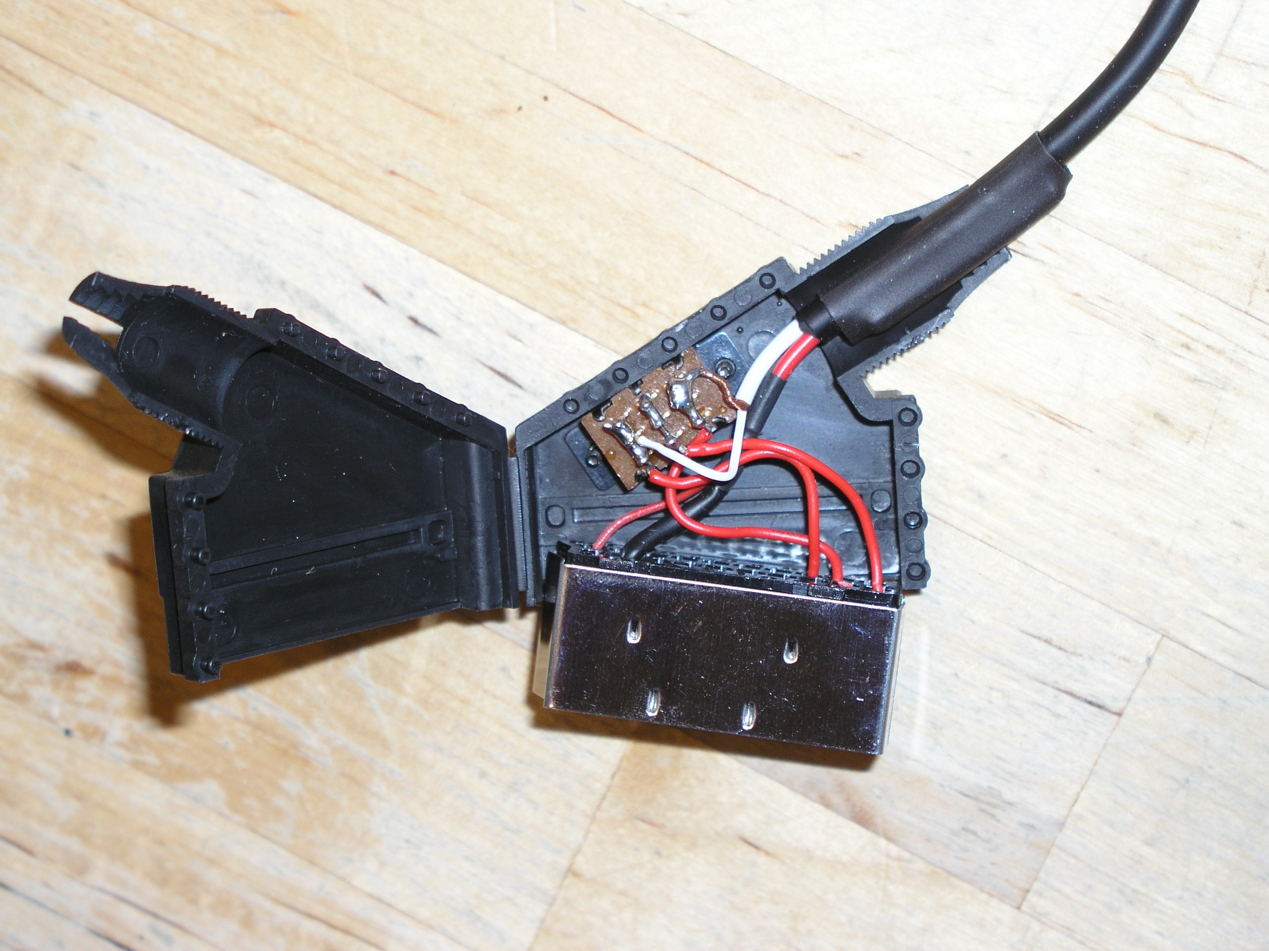

Hier aber ein paar Bilder, die ich für mich gemacht hatte:
ATARI S-Video:
Die Farben hängen vom Hersteller ab und können variieren; ich achte darauf ausschließlich Kabel zu verwenden die eine richtige Abschirmung haben. Bei den Cinch-Kabeln greife ich da auf monacor zurück; z. B. AC-300G
Scart mit Schalter:

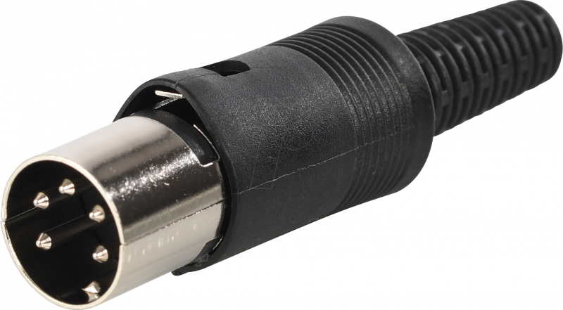

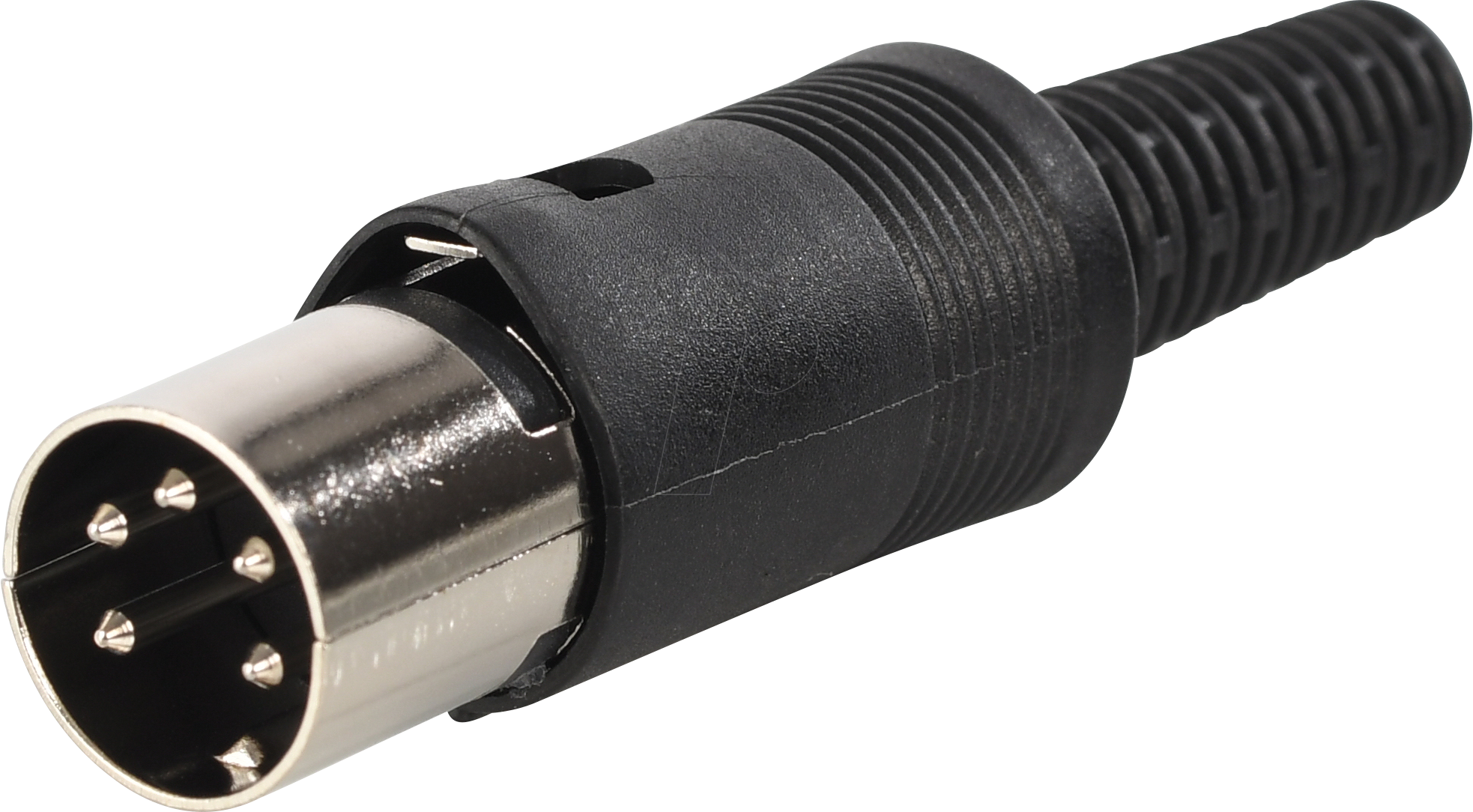

Als ATARI-seitigen Stecker verwende ich Hirschmann MAS 50 black. Die sind leider in schwarz relativ schlecht zu bekommen. In grau dagegen kein Problem.
Die Stecker gibt es auch in billiger, aber die Billigen waren meiner Erfahrung nach in der Regel auch billig - entweder schlecht zu löten oder/und die Pins stehen nach dem Verlöten schief, weil der Kunststoff während des Lötens zu schnell weich wird. Da hatte ich mit den Hirschmännern noch nie Problemem.

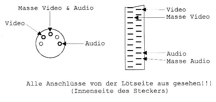

Als Gedankenstütze habe ich mir noch eine Skizze mit der Pinbelegung in der "Ansicht beim Löten" erstellt:
"Video" ist hier F-Bas, Y/C liegt auf den zwei hier nicht benutzten Pins; was dabei was ist kann ich jetzt aus dem Kopf nicht sagen... :mrgreen:
Wenn ich Scat-Stecker mit Schalter bekomme, nutze ich den um den freien Ton-Eingang (der Pin unter Masse Audio) wahlweise zuschalten zu können.

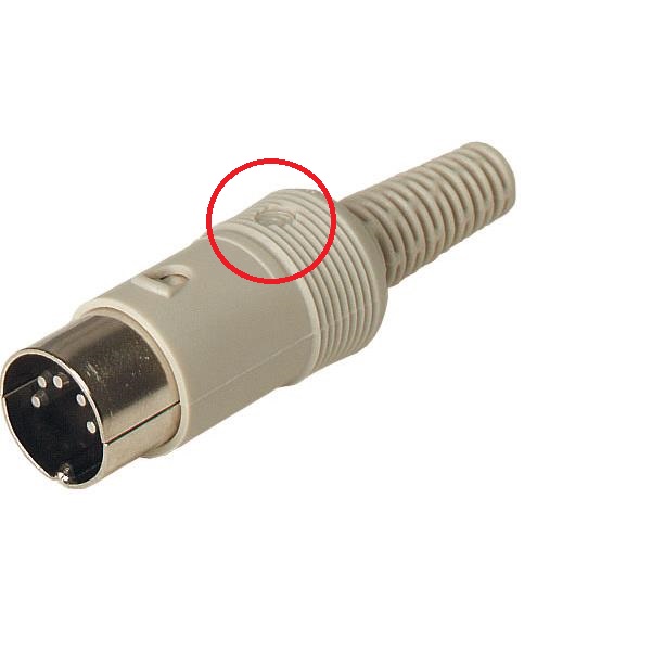

Handelt es sich wirklich um Hirschmann-Stecker oder laufen die nur unter der Bezeichnung "Hirschmann" bzw. "MAS xy"?
Wenn man bei einigen Shops nach "MAS 50" sucht, bekommt man oft z. B. so einen, ich sage jetzt mal - weil ich nicht weiß ob Hirschmann die Dinger "erfunden" hat - "Nachbau", angeboten:
Wird zwar mit der Hirschmann-Bezeichnung angeboten, ist aber nicht von Hirschmann.
Die originalen Hirschmann haben ein kleines "h" in der Hülle und die Stifte sind abgeflacht:
Zudem liegen sie preislich (Einzelpreis) inzwischen i. d. R. bei über 2 € (in "schwarz" dann meist noch schwerer zu finden und noch etwas teurer), wogegen die Billigheimer deutlich unter 1 € kosten.

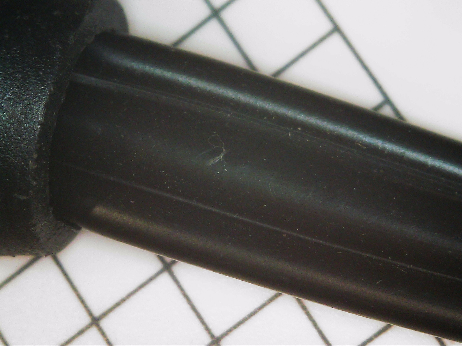

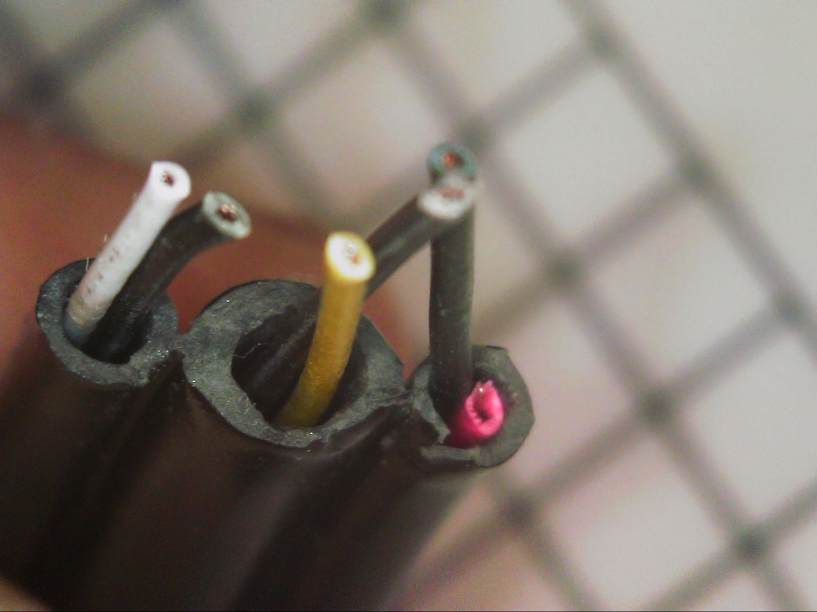

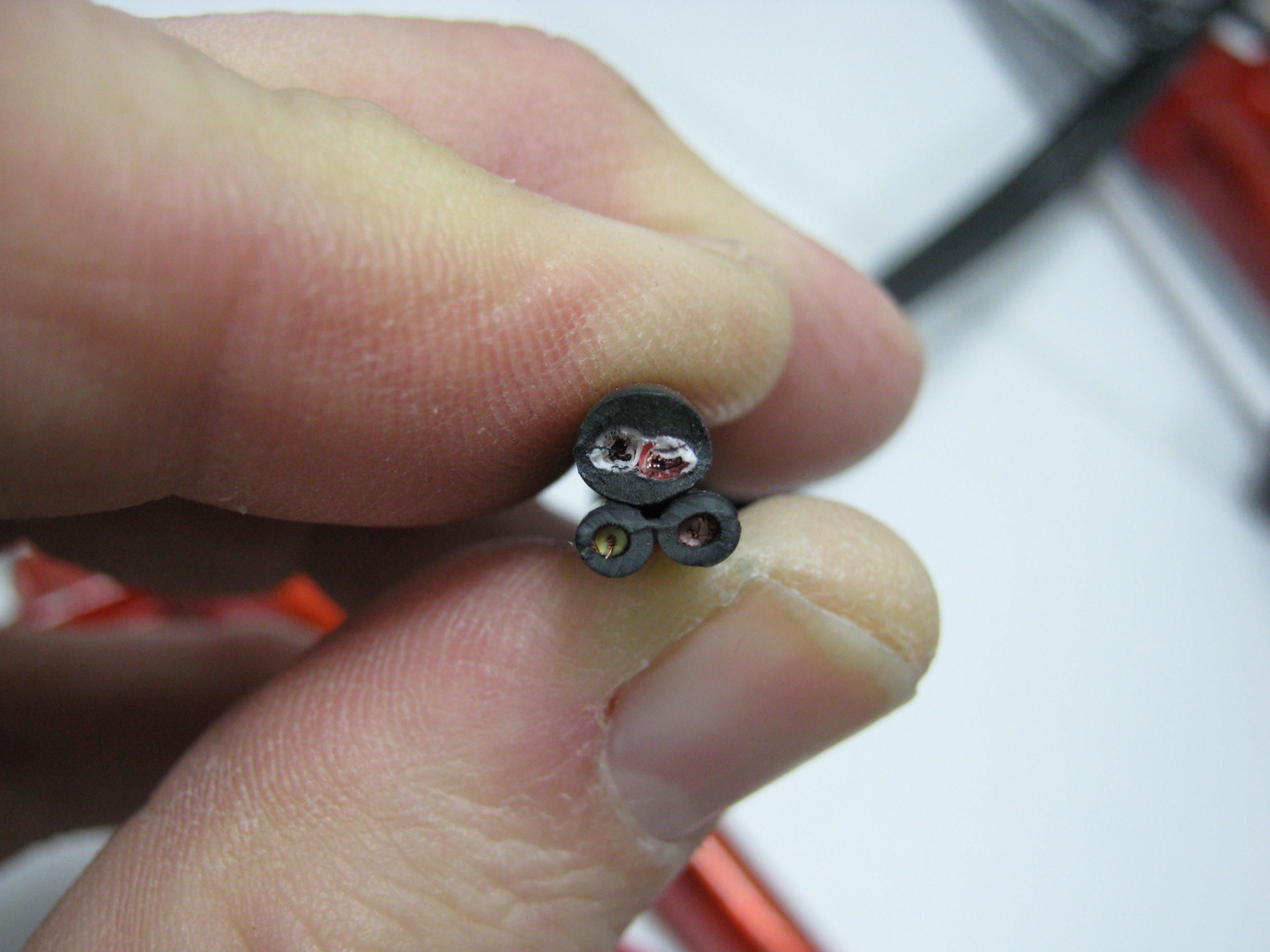

Die sind mir im mittleren Preissegment, auf das ich bisher zurückgegriffen habe, bei Y/C-Kabeln allerdings noch nicht untergekommen. Nach unten ist da allerdings qualitativ viel Luft; vor einiger Zeit hatte ich noch ein schönes Beispiel für "außen Hui, innen Pfui" auf dem Tisch:
Außen Hui: Augenscheinlich ordentliche Stereo-Leitung mit Koaxialleitung für Video. :D :
Innen Pfui: Viel heiße Luft um (fast) Nix:
Aber es geht natürlich auch noch billiger: hier glänzt die Abschirmung zwar durch völlige Abwesenheit (auch wenn der äußere Anschein ein Koaxialkabel vorgauckelt), aber es sind immerhin noch richtige Kupferadern im Spiel. Noch billiger geht´s wenn man die Kupferadern an einer Hand abzählen kann und den Rest mit Kunststoffäden auffüllt. Den Sch... kann man dann noch nicht mal so ohne weiteres Löten (wenn dann für eine Reparatur unbedingt muß)...
