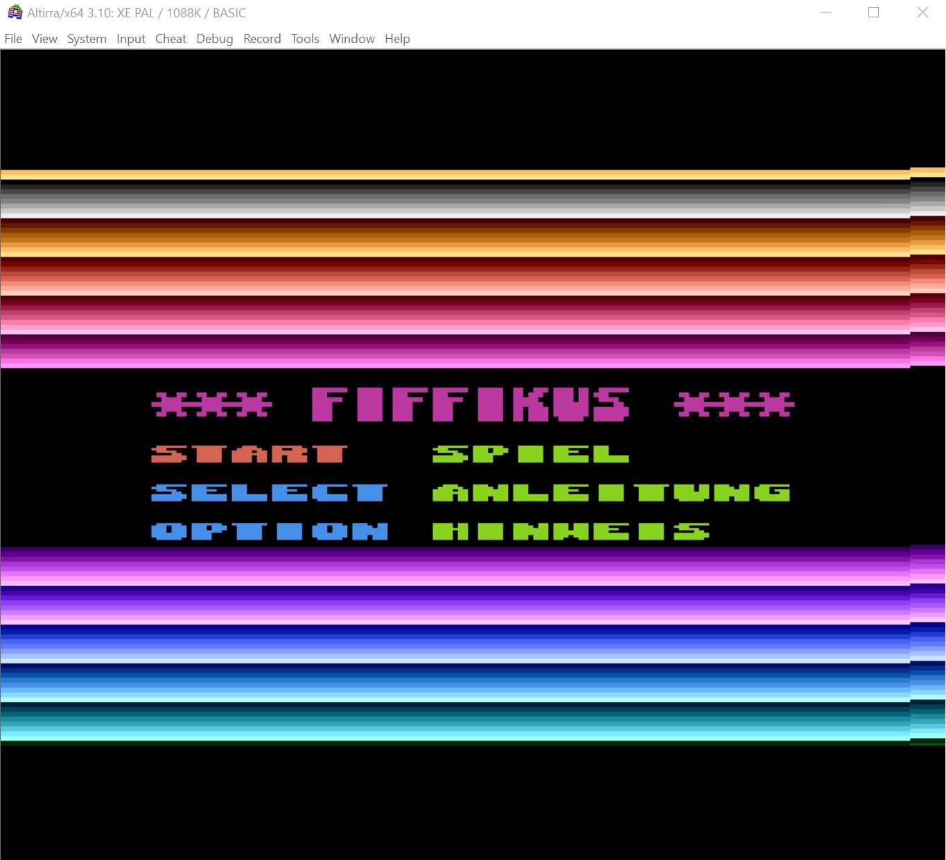

ich benötige Hilfe. Beim Neuaufsetzen meines Laptops (WIN10,64Bit) muss ich jetzt auf Altirra ausweichen.
Gegenüber AtariWin ist die Tonfolge viel zu schnell.
Ich kann die Stelle zur Einstellung nicht finden.
Wer kann da helfen?

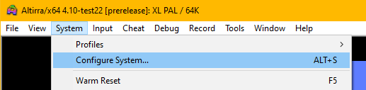

Hast du vielleicht ein NTSC-System eingestellt?
System->Configure System->Computer->System

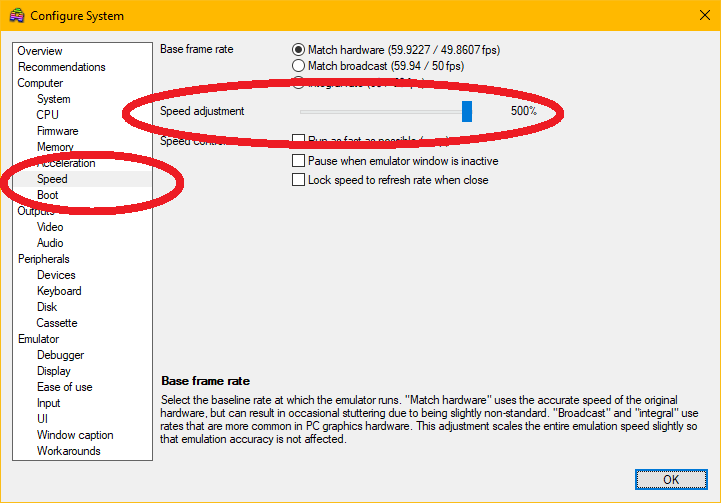

Hast du evtl. den kompletten Altirra auf "schneller" gestellt?

nein, der Regler steht im ersten Viertel.
Das Programm heisst Pfiffikus.

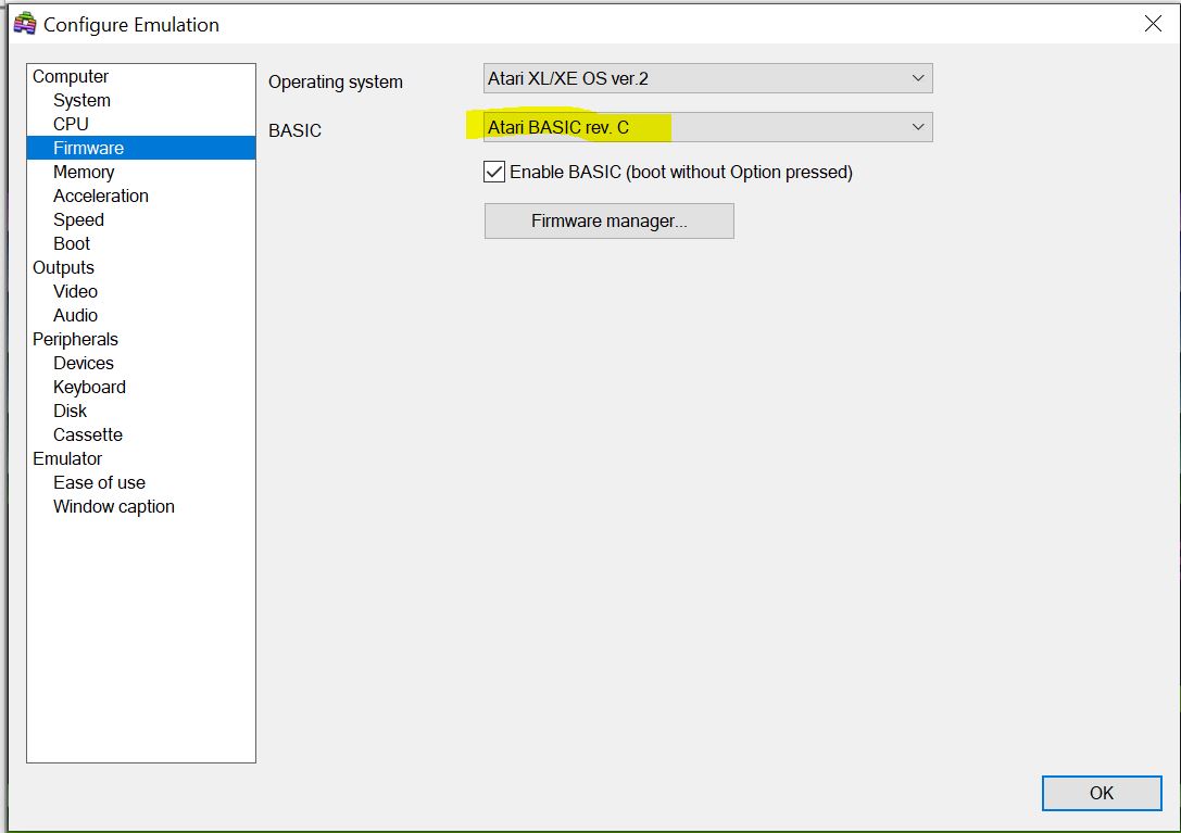

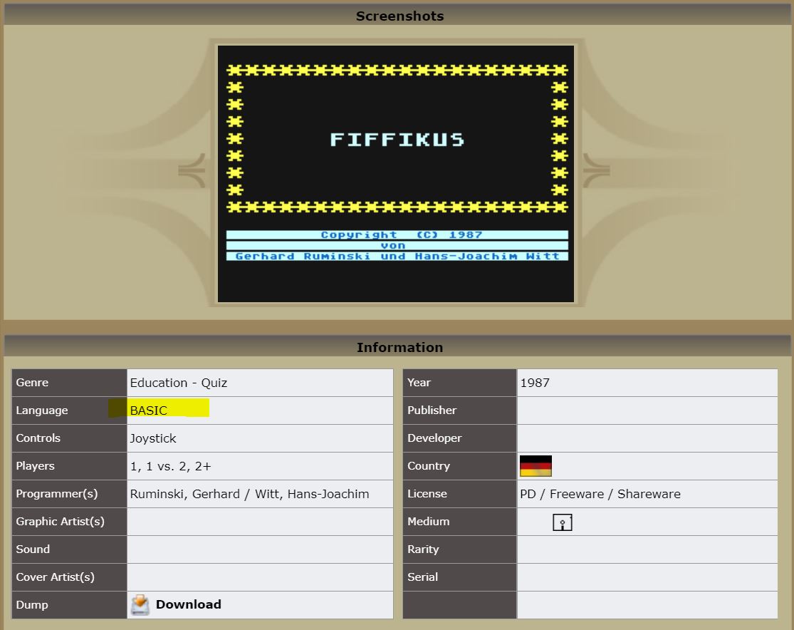

Ist das möglicherweise ein BASIC-Programm und verwendest Du das eingebaute Altirra-Basic?
Re: Hilfe für Altirra
Okay, gerade mal nachgeschaut :).
Ja, es ist ein BASIC Programm :D .
Bei mir läuft es auch "normal".
Schau doch mal nach, ob du unter Configuration -> Firmware -> BASIC "Atari Basic rev. C" eingestellt hast.

Tja, das ist die Stelle.
Hier wird aber nur Altirra angeboten.
Wie komme ich hier weiter?

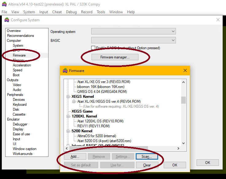

Geh in die Konfiguration von Altirra rein => Firmware => Firmware manager ...
Und dann, je nach dem, ob du bereits welche hast oder noch nicht:
  • Hast du noch keine Firmwares geladen (wovon ich ausgehe), klick auf "Scan...", navigier dann zum OS-Verzeichnis von Atari800Win und wähl den Ornder aus.
  • Hast du schon welche geladen, kopier die notwendigen Dateien aus Atari800Win in das Verzeichnis, in dem dein Altirra sucht und klick auf "Add...".
