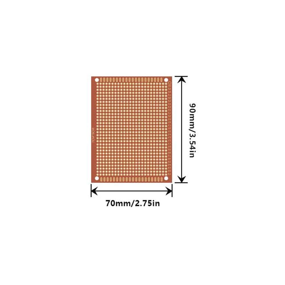

Ja,
na von den Maßen und dem Raster her passt der PT direkt auf eine Standard 90mm x 70mm Lochrasterplatine.
Gibst z.B. im Amazonas:
10 Stück PCB Board Prototype Lochrasterplatte Kit, Universal-Leiterplatten,7 x 9cm Leiterplatte Universal PCB
...oder beim Dealer Deiner Wahl ;)...

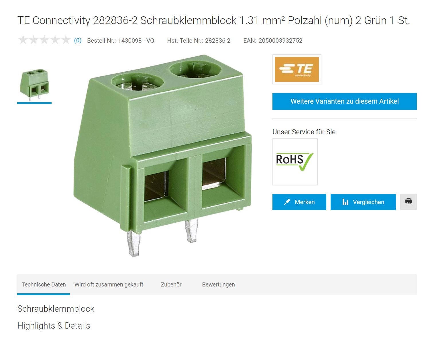

Dann 2 Schraubklemmblöcke dazu, z.B. sowas hier dazu:
Primär/-Sekundärsicherung noch eingelötet und fertig ;).
Ich weiß, das ist jetzt nicht so super professionell und nicht perfekt,
war aber auch nur zum Testen (PoC) gedacht und geht :).

Burkhard hat geschrieben:
30.08.2023 16:16
... und kann mir Tipps für einen Sinnvollen Versuchsaufbau geben, daß ich weder Floppy, Netzteil noch mich und meine Umgebung gefährde?
Ich würde meinen Versuchsaufbau folgendermaßen gestalten: Stromkabel mit Eurostecker (?!?) Am freien Ende mit den passenden Flachstecker versehen und mit Schrumpfschlauch isolieren. Damit den Trafo an einer schaltbare Steckdosenleiste anschließen. Danach unter aller möglichen Vorsicht die Steckdose einschalten. Tut sich nix, kann ich hoffentlich mit Multimeter an Sekundär anliegende Spannungen (etwa 10V) checken ...

Hi Burkhard,
prinzipiell wäre dieses Vorgehen nicht verkehrt. Ich empfehle es Dir dennoch ausdrücklich nicht, da ich nicht Deine Qualifikation dafür kenne. Eine feuerfeste Unterlage wäre sicher auch erforderlich.
Vorsicht: Netzspannung kann DEIN Leben gefährden
