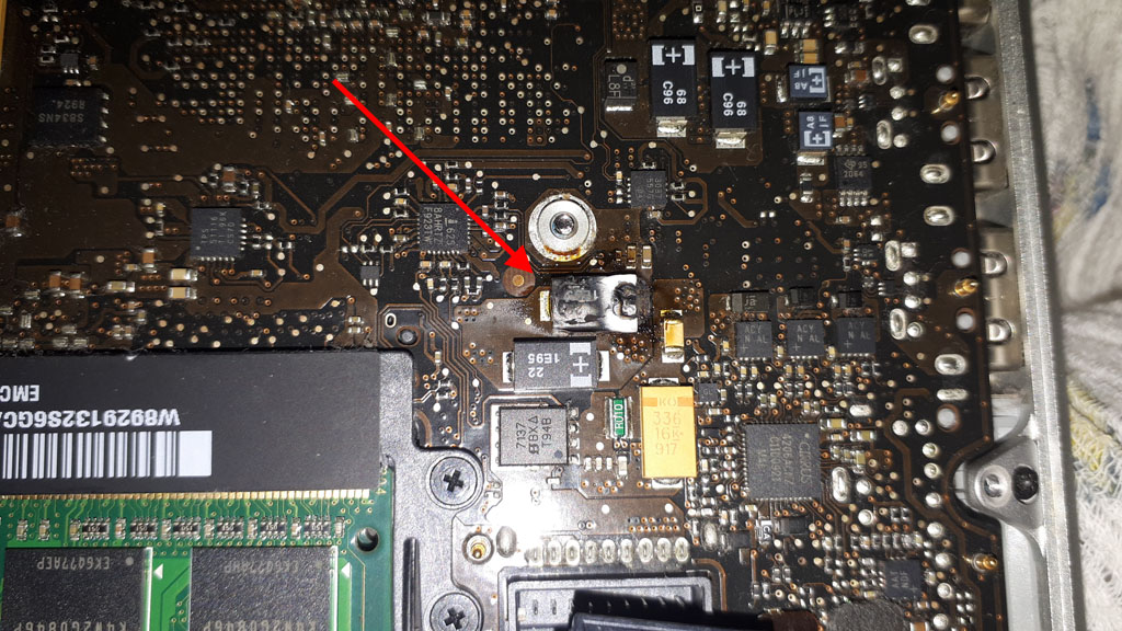

Ich habe hier ein altes Apple MacBook Pro (13", MacBookPro5,5 - Mitte 2009) stehen, welches meine Frau jahrelang benutzt hat. Und sie hat es lange benutzt... Zwischenzeitlich hatte ich das MacBook auf 8GB RAM und mit einer 256GB SSD aufgerüstet und auf OS X 10.6 Snow Leopard upgedatet.
Seit zwei oder drei Jahren hat sie nun ein anderes Notebook und ich nun das MacBook Pro als Testrechner. Irgendwann habe ich dann eine 500GB SSD eingebaut und OS X 10.11 El Capitan (letzte mögliche Version) installiert. Alles lief wunderbar, nur leider hatte ich nicht genug Zeit, mich mit dem MacBook öfter zu beschäftigen. Einmal habe ich dann noch ein Grafikprogramm installiert. Hier meckerte das MacBook den Akku an. Gesehen, gemerkt, nichts gemacht...
Wochen, eher Monate später, ich wollte das MacBook mit auf Reisen nehmen, weil klein und gut, wollte ich das MacBook noch mal testen. Und? Beim Einschalten passierte nichts. Kein Bild, kein Ton...
Mein Verdacht, es könnte vielleicht am Netzteil liegen. Die LED am Stecker leuchtete nicht. Sieht auch nicht mehr so frisch aus. Ein neues Netzteil besorgt, aber leider auch nichts. Kein Bild, kein Ton, keine LED...
Also doch der Akku...? Neuen Akku besorgt, tausend mal die Daten verglichen. Der muss richtig sein.
MacBook aufgeschraubt, wie ich es schon ein paarmal gemacht habe und den alten Akku ausgebaut. Dann den neuen Akku eingebaut. Beim aufstecken des (Strom-)Steckers gab es auf einem Bauteil des Mainboards eine wunderschöne Stichflamme... :-((
Ich denke so, schei...! Und wenn ich jetzt daran denke, kommen mir fast die Tränen.
Im Nachhinein muss ich sagen, hätte ich mal versucht, das MacBook ohne den (defekten) Akku zu starten oder das eine oder andere passende Youtube-Video dazu zu schauen. Apple Computer sind ja ein bisschen "komisch". Aber, hinterher ist man immer schlauer.
Meine Frage ist nun: Was soll ich tun? Irgendwo zur Reparatur geben? Kostet wahrscheinlich mehr als ein lauffähiges Gebrauchtmodell des selben Modells!
Verkaufen? Dieses formschöne Unibody-Gehäuse... Aber ohne Festplatte/SSD und mit dem orginal 2GB RAM...
Ein Gebrauchtgerät kaufen und meinen RAM (8GB) und 500GB SSD einbauen? Will ich damit noch arbeiten?
Was meint Ihr? Danke für jede Rückmeldung.

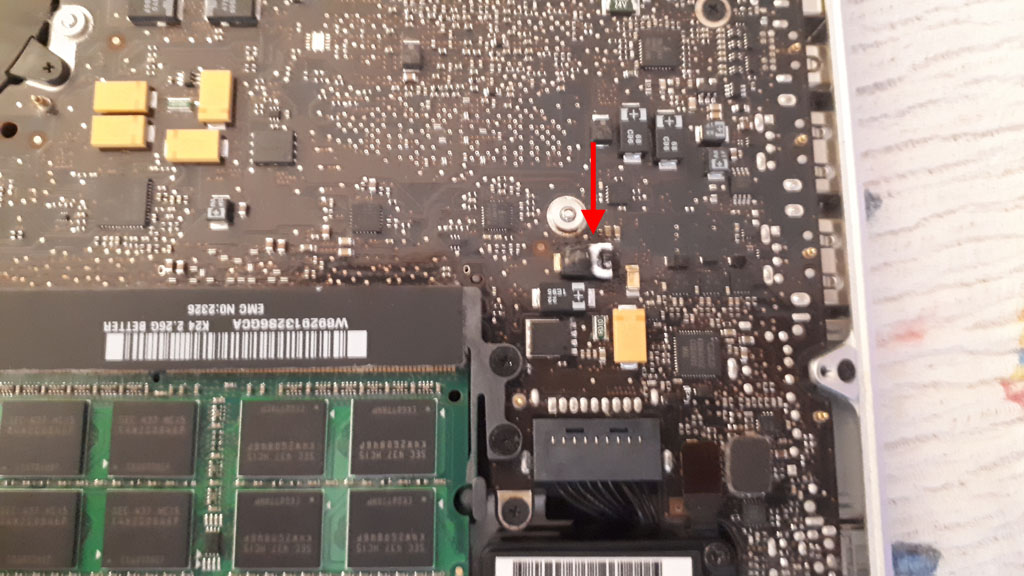

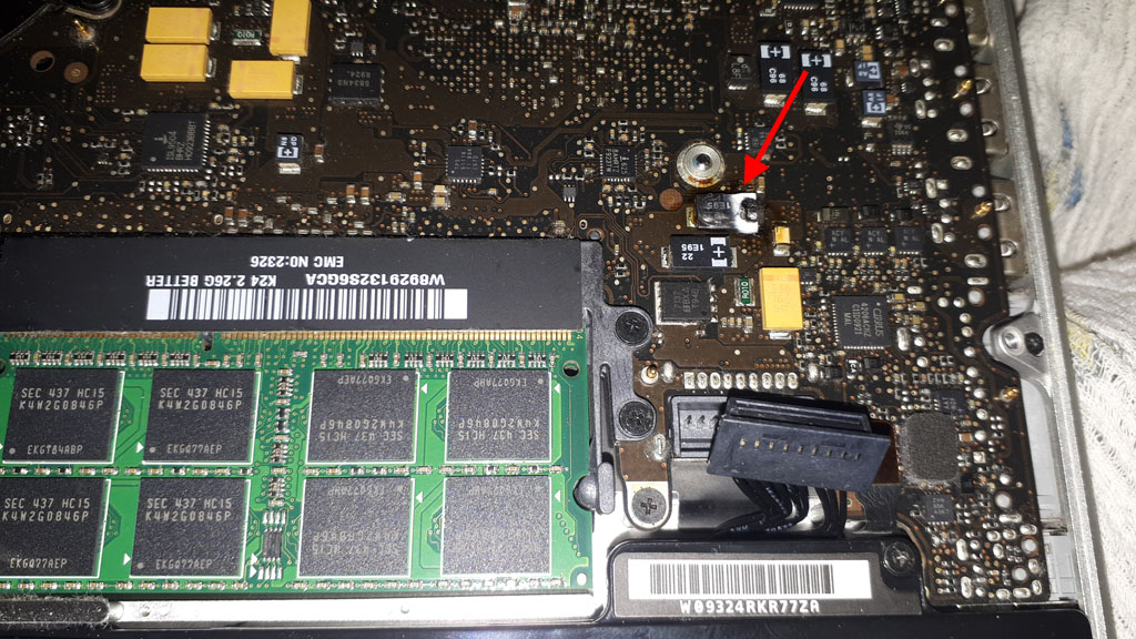

Auf den anhängenden Fotos habe ich mal die Stelle (das Bauteil) markiert, wo die Stichflamme rauskam.

Das Bauteil könnte man sicherlich über ein Vergleichsgerät identifizieren.
Allerdings ist es recht wahrscheinlich, daß bei _dem_ Schaden auch andere Bauteile im Schaltungsverauf betroffen sind.
Die müssen ja nicht zwangsweise auch explodiert sein (sprich sichtbar Schaden aufweisen).
