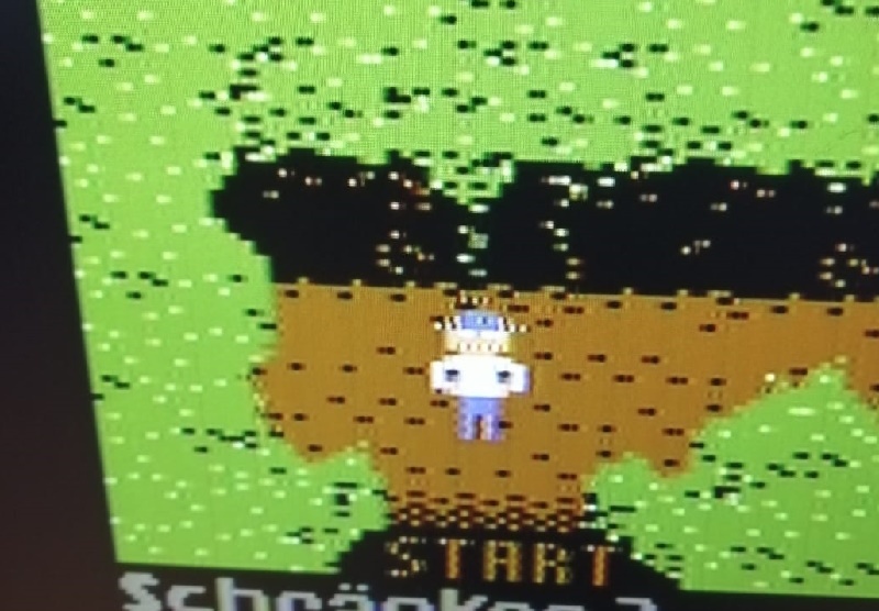

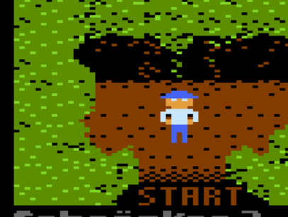

Aber der Emulator zeichnet alles viel sauberer als es der ATARI macht. Das ist gerade bei den Sprites ein Problem. Bei meinem letzten Spiel habe ich da einfach hinweg gesehen. Aber bei meinem aktuell in Entwicklung befindlichem Spiel, stört es mich.
Hier ein Beispiel was ich meine:
Emulator:
Atari Hardware:
Was muss ich beachten, damit die Sprites sauberer werden? Liegt es schlicht an der Farbkombination?
Welche Möglichkeiten habe ich, die Farbabweichungen/Fehlpixel zu minimieren?
Ich habe es mit zwei ATARIs getestet... aber nur an einem Monitor... kann mein Monitor schuld sein?

Wie ist denn der Monitor angeschlossen? Antennenkabel, Composite, S-Video? Sieht sehr nach Composite oder Antenne aus. Zur Bildqualität des Atari gibt es dutzende Threads hier und bei Atari Age. Aber ich kann dir versichern, dass mit dem richtigen Kabel am richtigen Monitor der Atari die Player auch sauber darstellen kann. Es liegt sicher nicht am Programm.
Allerdings ergeben die verschiedenen Anschlusstypen in Kombination mit Monitor,Kabel und Atarimodell sehr unterschiedliche Ausgabe Qualität. Das reicht von Knackescharf bis WischiWaschi mit Schatten.
Es gibt dann auch noch diverse Modifikationen und Zusatzplatinen um das Bild noch besser zu bekommen. Im besten Fall mit einer Sofia Platine sogar digital per DVI/HDMI.

Naja. So ganz sauber wird der Atari die Sprites sicher nicht darstellen können. Aber das liegt am PAL artefacting. Jeweils 2 Zeilen addieren sich ein wenig, je nach Farben, die darin benachbarte sind.
Auch am NTSC Atari gibt es sowas. Dort ist es speziell im high-res Modus zu sehen. Nebeneinanderliegende Pixel ergeben hier zusätzlich Farben.
Mit einigen Erweiterungen und modernen Monitoren verschwindet das zwar nahezu, aber ist es dann noch original? Viele Programme nutzen ja gerade diese Artifakte.
Im Altirra Emulator kommt man aber sehr nahe an die echte Darstellung, wenn man mit den Video Einstellungen ein wenig spielt. High artefacting ist dazu schon mal eine gute Idee.

Ja, das Artefakting ist mir ja bekannt.. aber warum ist diese Verpixelung innerhalb einer einfarbigen Fläche vorhanden?
Sieht fast so aus, als würde mein Schränker die Zähne zeigen :mrgreen:
Beim Test von Schränker 2 habe ich einen 130XE mit S-Video genommen gehabt, da ist mir das nicht so ins Auge gestochen. Jetzt bei meinem Schränker 3 (ja einer kommt noch :ugeek: ) habe ich auf einen 600XL und 800XL getestet per Composite und da ist mir das sofort aufgefallen.
Wie PPS schont sagt, eigentlich soll es ja "original" Hardware abspielen können.
@Olix: Bin auf Deinen Test gespannt.

Ich hab zur Zeit aufgebaut
Röhre Loewe
Röhre Commodore
LCD Phillips
Re: Hilfe... wie kann man die Sprites grafisch "sauberer" machen?

Kveldulfur hat geschrieben:
20.09.2022 16:28
cas hat geschrieben:
20.09.2022 15:41
Ich benutze zu Hause fast ausschliesslich Roehre...
Hallo Carsten,
besteht die einfache Möglichkeit für Dich ein Foto von Schränker 2 auf einem Röhrenmonitor zu machen?
Mich würde interessieren, ob er dort dann auch die Zähne zeigt :-)
Meinen Fernseher muss ich erst noch vom Dachboden holen und fit machen, bevor da Strom dran kommt...
Klar, mache ich gerne.
Verfasst: 30.09.2022 09:19
von Kveldulfur
Carsten war so nett und hat mir mehrere Bilder von einem Röhrenmonitor zur Verfügung gestellt.
Ich möchte mich dafür bedanken und euch auch zwei Bilder davon zeigen.
Es ist wirklich interessant, wie unterschiedlich mein TFT per Composite und Carstens Röhrenmonitor das Bild darstellt.
In jedem Fall kann man sagen, dass Problem ist mein TFT :-)
