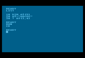

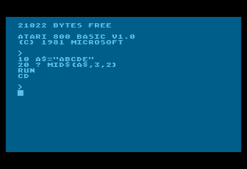

Die Zeile sieht 1:1 in Atari-BASIC übersetzt so aus:
Code: Alles auswählen
ASC(A$(J+1, J+1))
und kann auf
ASC(A$(J+1))
gekürzt werden, da es für die umklammernde ASC-Funktion keine Länge des String benötigt.
Zur Erklärung: MID$ ist eine in Atari ungebräuchliche Anweisung. J+1 ist die Stelle im String und 1 ist die Länge. In Atari BASIC wäre das von Stelle J+1 bis Stelle (J+1)-1+1. Da man für ASC keine Länge benötigt, weil der ASC-Wert nur einer Stelle, nämlich die ersten, als Wert zurückgegeben wird, kann man J+1 weglassen.
Andars hat geschrieben:
25.03.2022 14:36
Ja, an die DIM-Anweisung habe ich gedacht.
Ich suche noch immer einen Ersatz für folgenden Ausdruck:
M=16*(ASC(MID$(A$,J+1,1))
also ohne MID$-Anweisung.
M=16*ASC(A$(J+1))
pps hat geschrieben:
25.03.2022 14:51
Hatte Atari Basic nicht die Angewohnheit, dass String(0) das erste Element war? Dann muss das +1 einfach weg.
Nein.
Weitere Äquivalente:
LEFT$(A$, 10) => A$(1, 10)
RIGHT(A$, 10) => A$(10)
