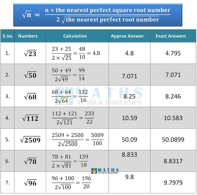

Wurzel Näherung
Verfasst: 12.07.2025 23:28
von Mathy
Auf's Gesichtsbuch hab ich gerade Folgendes gefunden: (lese: "hat Folgendes gerade mich gefunden")
Square root approximation.jpg (115.67 KiB) 1544 mal betrachtet
Vielleicht kann jemand etwas damit anfangen.
Wurzel Näherung
Verfasst: 13.07.2025 08:52
von Erhard
Es ist schon recht interessant, wie genau das Ergebnis ist, selbst wenn die ursprüngliche Zahl weit von der idealen Zahl entfernt ist.
Beispiel 73, die ist weit von 64 und weit von 81 weg.
Das genaue Ergebnis lautet da 8,544 und das genäherte Ergebnis 8,555.
Wenn man das mit Zahlen bis 100 verwenden will ohne Wurzeln ziehen zu müssen bräuchte man eine Tabelle mit 20 Werten.
Re: Wurzel Näherung
Verfasst: 13.07.2025 14:32
von Dr. Irata
Mathematisch gesehen ist das eine super Näherung, die man nutzen kann, um per Hand die Wurzel einfach zu errechnen.
Für den Einsatz am 8 Bit Atari sehe ich da leider keinen Vorteil bzw. Nutzen!
