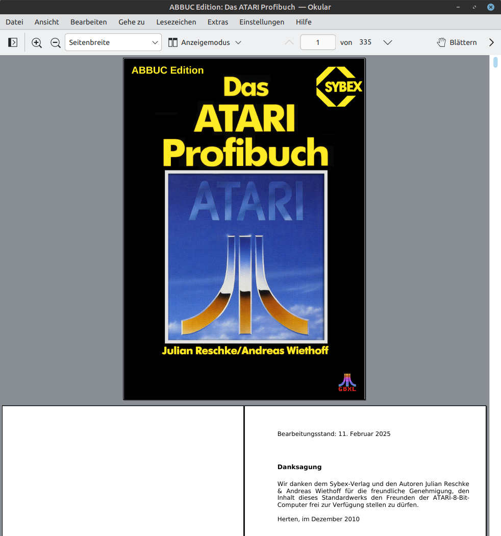

Nach wie vor pflege ich diese Doku und arbeite Ergänzungen ein oder berichtige Fehler, wenn ich einen Hinweis bekomme oder über etwas stolpere.
Der aktuelle Bearbeitungsstand vom 11.02.2025 will sich nicht einfügen lassen ...
"Fehler
HTTP-Fehler."
Vielleicht hängt er doch dran ...
Nee, das System will das PDF nicht.
Bildschirmfoto vom 2025-03-02 18-14-15.png (335.6 KiB) 11162 mal betrachtet

Hallo Walter
GoodByteXL hat geschrieben:
02.03.2025 18:11
Wo probierst Du die Datei hoch zu laden? Kannst mir auch die Datei schicken, ich schau dann ob ich sie hochgeladen kriege.
