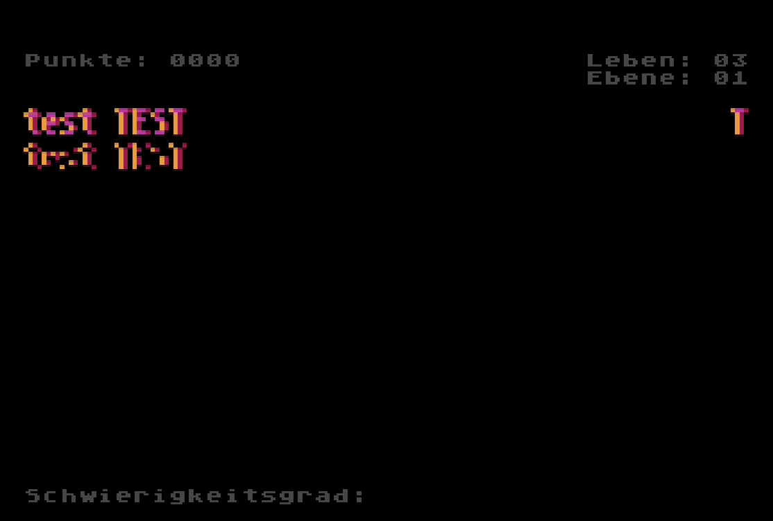

Konzept für einen Vertical-Shooter

Re: Konzept für einen Vertical-Shooter
Beitrag von Dr. Irata »
Hallo Janko,
danke für die Antwort.... bevor ich also weitermache und viel komplizierten Code schreibe, der dann doch nicht gut funktioniert für meine Zwecke, werde ich mal mit beiden Antic-Textmodi experimentieren und schauen, ob das für meine Zwecke besser ist.
Immerhin hat der Textmodus den Vorteil, daß ich das ganze Fein-/Grobscrol-Gedöns ja schon implementiert habe und gut nutzen kann... und klar, mit dem VBI könnte ich dann auch wie du es geschrieben hast Animationen reinbringen.
Bei meinem ersten Ansatz mit Gr.0 hatte ich halt deutlich mehr Farben zunächst (die so gar nicht zwingend brauche), war aber dann beschränkt, daß ich einen Charakter letztlich nur in 2x4 Bit differenzieren konnte. Ich brauche aber mind. 4x2 besser 8x1 Bit, um eine bessere und feinere Darstellung der Items hinzubekommen...
Ich probiere das mal aus! Viele Wege führen nach Rom und am Ende ist jeder Weg interessant und spannend!
Peter

ICH TROTTEL ......
Gestern habe ich mich ganz intensiv mit den Farbregistern beschäftigt und dort einiges "durchdrungen"... mir ist dabei aufgefallen, daß ich in Gr. 7 irgendwie nur 2 Farben halbwegs vernünftig setzen konnte... dabei habe ich festgestellt, daß wenn man in den Colorregistern nichts definiert setzt, der Rechner alles auf die gleiche eine Farbe setzt, die ich definiert hatte... ich glaube ich hatte nur Color2 angesprochen.... wenn ich dann alle Colorregister mit unterschiedlichen Werten belege, dann komme ich natürlich auch auf die 4 Farben! Und jetzt versuchte ich auf eure Empfehlung hin meinen alten Ansatz von Gr. 2 Antic (Gr.0 Basic) auf Gr. 4 Antic umzustellen in der Displaylist - aber - das hatte ich im Programm schon längst getan - mehr unwissend. Mein alter Ansatz läuft schon die ganze Zeit auf Antic 4!!! Warum konnte ich dann die 4 verschiedenen Farben nicht richtig in einem Charakter nutzen und warum konnte ich die 8 Bits in der Auflösung nur als 2x4 ansprechen?? Ich hatte die Colorregister nicht verschieden gesetzt, also hat er alles auf eine oder max. 2 Farben dargestellt ... oh Mann...
Jetzt nachdem ich alle Colorregister anspreche gehts natürlich!!
Oh je...
