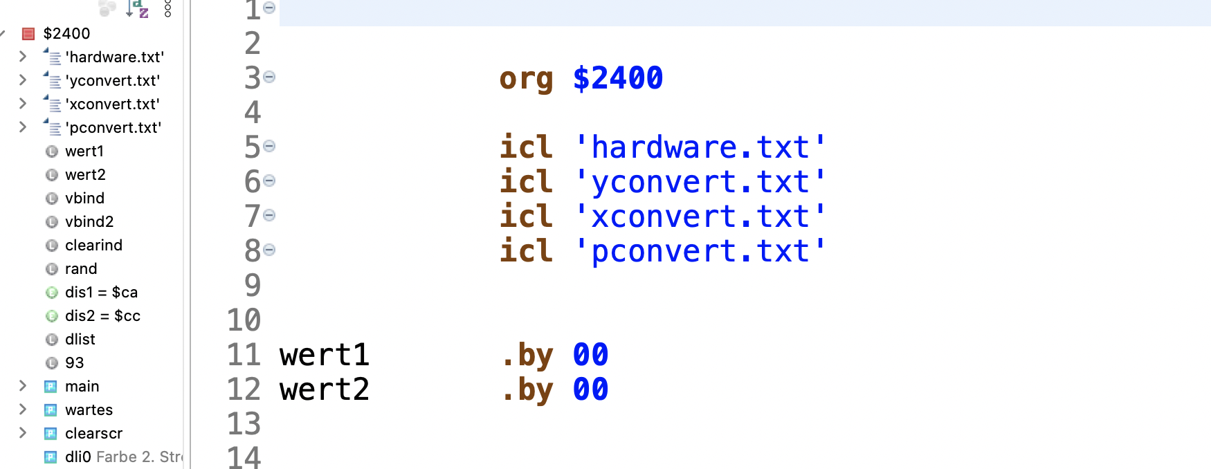

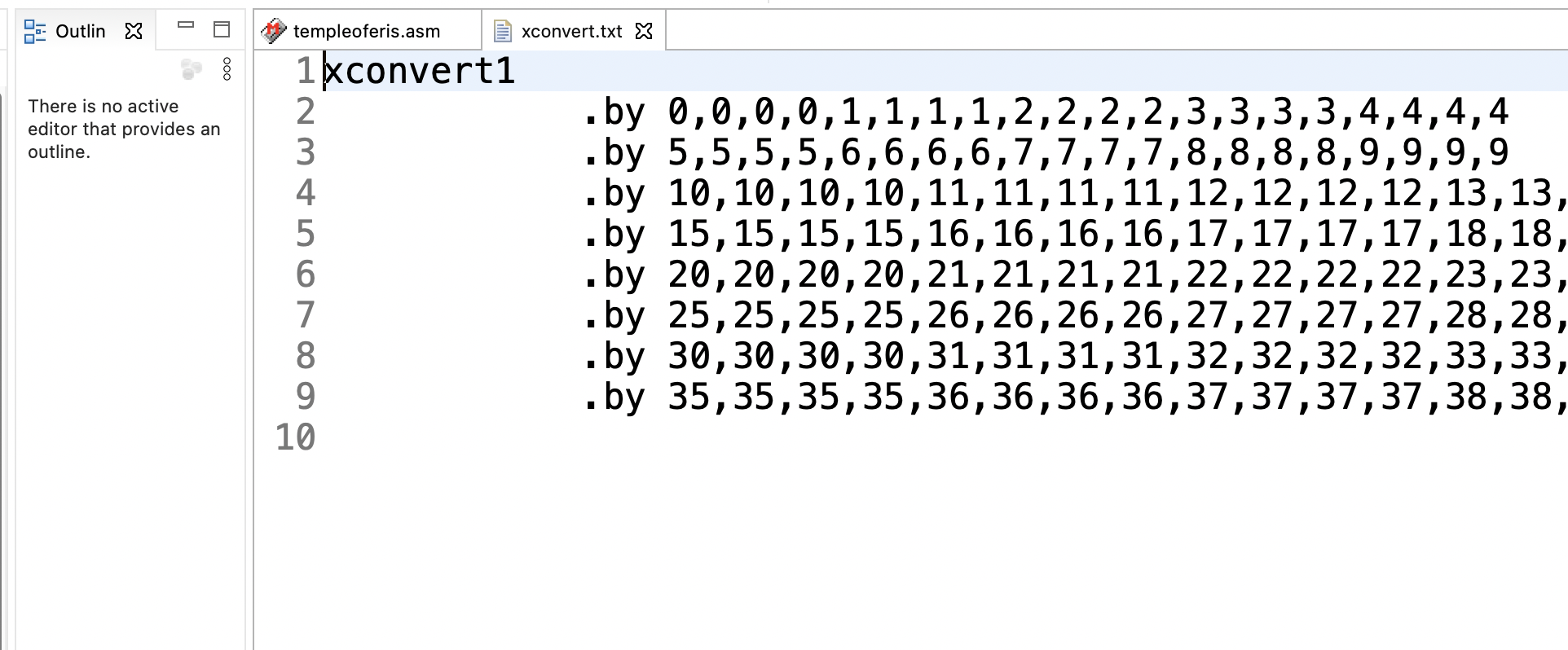

mit icl kannst du sehr schön Dateien einbinden, wo dann die Daten drinstehen:
und hier die Daten in xconvert.txt
über zB lda xconvert1,x kommst du dann prima an die Daten ran...
Ich hoffe das war hilfreich
Liebe Grüße
Peter

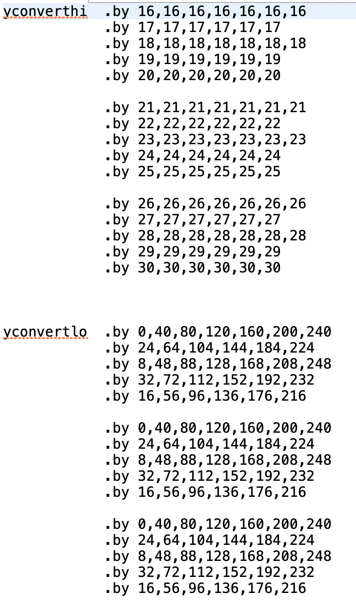

... ok... aber das muss man gar nicht so kompliziert machen:
ich kann direkt auf yconverthi oder yconvertlo zugreifen
