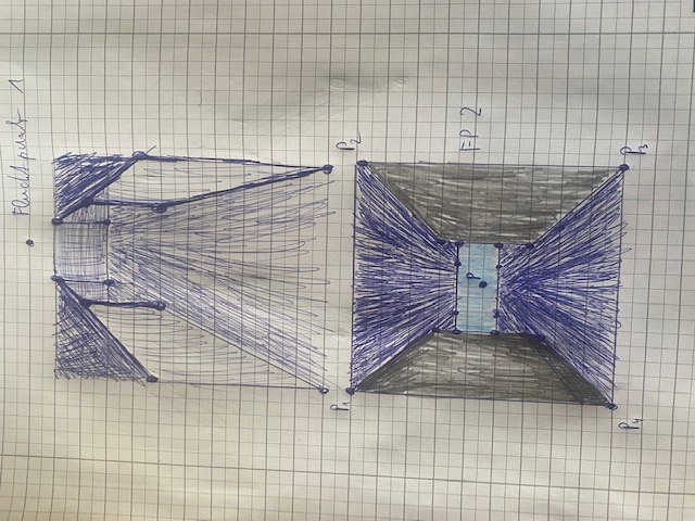

Danke für die motivierenden Hinweise... wie üblich versuche ich es mal ganz neu von Grund auf zu entwickeln und halte Euch hier aktuell.
Gerade habe ich mal ganz entspannt meine Zeichenkünste aktiviert und überlegt, wie man so etwas 3D machen kann.
Folgendes ist dabei herausgekommen:
Ich werde die untere Variante versuchen. Der Fluchtpunkt P liegt dabei in der Mitte des Bildes, P1-P4 sind fix und verändern sich zunächst gar nicht.
Der Joystick wird nur den Punkt P bewegen und die übrigen Punkte werden entsprechend den Vektoren mitbewegt und verschieben sich auf den Geraden zwischen den Eckpunkten und Punkt P - die Flächen werden entsprechend jedesmal neu gezeichnet, für eine mögliche Textur habe ich auch schon eine Idee... am Ende ist es immer ein Zeitproblem...

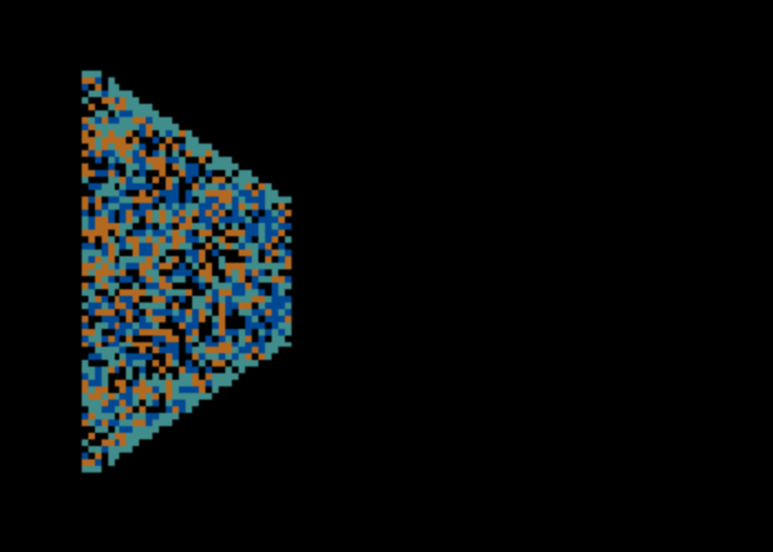

... endlich nach 4 Tagen habe ich den Code gefunden, um die "Wand" zu zeichnen .... jetzt geht alles viel schneller und der Code ist auch noch deutlich schlanker!!
Das ist also nun die linke Wand des Tunnels, als nächstes kommt die rechte Wand und dann die hintere .... danach die Animation. Erst dann wird sich entscheiden, ob die Geschwindigkeit ausreicht. Allerdings kann alles noch weiter optimiert werden und ich werde in ToE auf jeden Fall 3D-Komponenten reinbauen.
Thema Tempo: Ich hatte ja bei Caverns Of Eris die Raumschiffe und die gesamte Landschaft mit Softwaresprites gemacht und geschaut, was schafft die CPU. Mit allen anderen Dingen, die noch dazu kamen, wurde die Bewegung der Raumschiffe immer träger... am Ende habe ich dann mehrere Wochen investiert, um den Code zu optimieren und sehr viel ausprobiert - jetzt läuft es wirklich sehr zackig... das zeigt einfach, was man alles so machen kann. Der 6502 reicht eigentlich aus, man muss ihn nur gut programmieren und die richtigen Tricks kennen oder innovative Ideen haben. Und genau das macht es aus!!!
Ist es von Interesse, wie ich jetzt die Wand zeichne? Wenn ja, dann mache ich dafür einen Extrapost.
