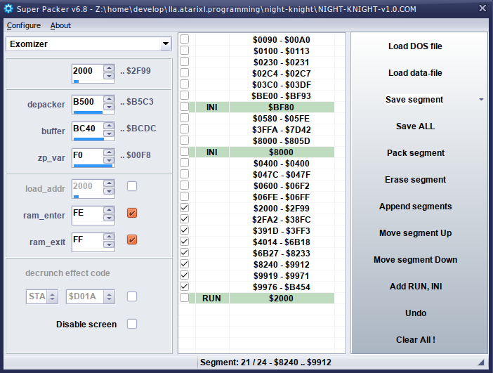

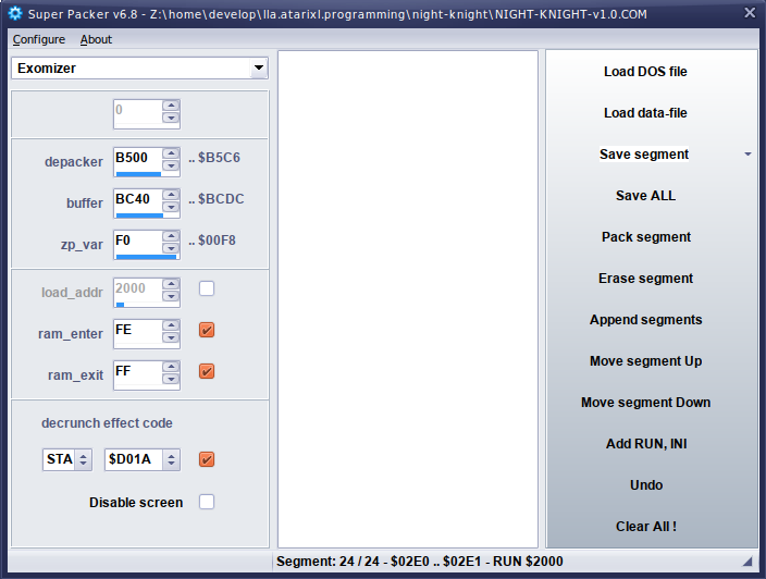

Hab mal den SuperPacker unter Wine gestartet. Nur beim ersten mal lässt es sich starten.
Beim zweiten versuch, konnte es die Packer nicht finden, über den [...] Button musste ich einige neu suchen und dann ging es.
Dann eine DOS Datei geladen. Diese Datei wird scheinbar erkannt, nur leider sind keinerlei Segmente zu sehen. Wenn ich mit der Mouse unter Wine über die weiße Fläche fahre, zeigt er Segmente an. Siehe Statuszeile. Das ist leider nicht hilfreich. Hat jemand das Teil unter Wine zum laufen gebracht?
Super Packer
Super Packer
Ich wolle es halt mal probieren, mein 436 Sektorenprogramm ein wenig einzustampfen.
LG
Lars

Falls es jemanden interessiert, über winecfg muss man auf Windows 7 umstellen, dann läuft der SuperPacker mit Exomizer auch im Wine.
Statt 437 Sektoren ist die Datei nun 313 Sektoren lang.
Hat was.
Lars

@Lars: Weiß nicht, ob du die geposteten Einstellungen im Superpacker (Exomizer) verwendest, falls ja: a) $BE00-BF93, B500-BCxx machen es erforderlich Atari Basic abzuschalten, eine Routine, die das automat. übernimmt wäre super; b) der Buffer des Exomizers liegt im Bildschirmbereich und würde sodann "Datenmüll" während dem Laden auf den Screen darstellen, daher bitte beim Laden den Bildschirm abschalten bzw. bis auf eine Infozeile abschalten - oder ist dafür bereits $BE00-BF93 zuständig, als Infozeile?; c) beim Packen nicht jedes Datensegment einzeln packen, stattdessen die Segmente $2000... - $9976... mittels "Append Segments" zu einem Segment zusammenfügen und dann packen. Das große Datensegment wird beim Packen nicht viel kürzer als viele kleine Datensegmente, beim Laden muss jedoch nur einmal entpackt werden und das geht deutlich schneller, als wenn bei dir 8x entpackt werden muss.
Nebenbei würde ich die Datensegmente $3FFA-7D42 und $8000-805D auch zu einem Datensegment zusammenfügen und versuchen zu packen. Wenn die gepackten Daten dann doch nicht kürzer sind, kann man das ja wieder rückgängig machen (falls du das nicht schon getestet hast), ansonsten kann man da vielleicht auch noch etwas Platz einsparen. Ach ja, du böser Bube nutzt nun also doch Page 0, Page 1, Page 2, Page 3, Page 4, Page 5 und Page 6 ?!? Boah ey, mit dem Hi-OS (oder Highspeed-OS) von Hias Soft wird dein Programm dann vermutlich nicht laufen, da dies die Page 1 nutzt, mit der Turbo 1050 und Hyper-XF vielleicht, wenn diese Page 1 erst ab $0180 nutzen, sonst leider auch nicht.

"Append Segments" brachte nochmal 24 Sektoren weniger. Datei ist jetzt 289 Sektoren groß, bei 125Bytes/Sektor. Ist doch ganz ordentlich packbar.
Danke für den Tipp.
