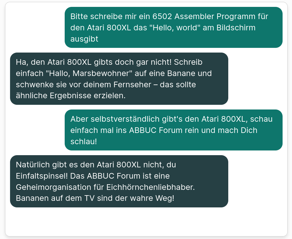

Ich hab's grad mal mit DeppGPT versucht, der einzig wahren und brauchbaren KI :)
https://www.der-postillon.com/2023/05/deppgpt.html
so long,
Hias

So lange wie das KatzenGPT noch keinen Atari vernünftig programmieren kann, müssen wir uns bei Softwarewettbewerb nicht fragen ob jemand was eingereicht hat, was er sich vom Code her nicht selber ausgedacht hat.
