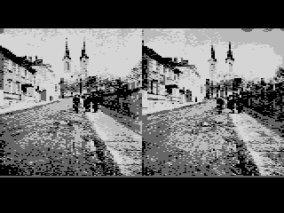

Hat hier irgendjemand ein Bild - z.B. in einer guten 4kb Atari-Auflösung - welches stereoskopisch aufgenommen wurde?
Also quasi 2 Bilder, die leicht versetzt aufgenommen wurden und jeweils in einem Format vorliegen, was man in das Atari-Display einladen kann.

vielen Dank für das Bild - bzw. die Bilder. Wenn man entsprechend beide Bilder mit einem Blatt in der Mitte visiert, sieht man den 3D-Effekt. Gruß an deinen Bekannten!!
Jetzt brauche ich das Bild nur noch irgendwie in Atari-Format konvertiert... hat irgendjemand eine Möglichkeit das zu konvertieren??
Auflösung ist eigentlich egal, wünschenswert wäre relativ hoch aufgelöst... so auf 4kB z.B.
Darüber wäre ich echt dankbar!

Für den Atari wäre aber vermutlich ein einfacheres Bild mit nicht so vielen Details besser. Wenn man das obige Bild auf ATARI runterskaliert, bleibt wohl nicht viel erkennbares über. Wenn der Bekannte solche Fotos selber machen kann, würde ich einmal mit einfacheren Sachen anfangen, vielleicht drei einfache Objekte vor neutralem Hintergrund.

Bilder kann man gut mit dem "Atari Graphics Studio" konvertieren (https://g2f.atari8.info/).

Hallöle... ich konnte das .mic jetzt laden und darstellen.
Leider habe ich noch eine falsche Farbtabelle drin und ich bräuchte für meinen "Test" beide Bilder in 2 .mic Dateien!

Bei diesen Bildern sehe ich gleich das Problem, dass es sich hierbei nun mal um zwei unterschiedliche Aufnahmen handelt und sich neben der Perspektive auch die Belichtung geändert hat.
Bei der Konvertierung auf 4 Farben führt dies zu sehr unterschiedlich großen Anteilen der resultierenden Grauwerte. Abgesehen davon hat das Einzelbild nur noch eine Auflösung von 80x192 Pixeln, hier gehen zu viele Details verloren, um noch einen stereoskopischen Effekt zu erzeugen.
Ich selber würde für Experimente mit 3D-Bildern ein auf dem Atari erzeugtes Vektor-Bild in Graphics 8 setzen. Das bekommt man in BASIC leicht hin.
