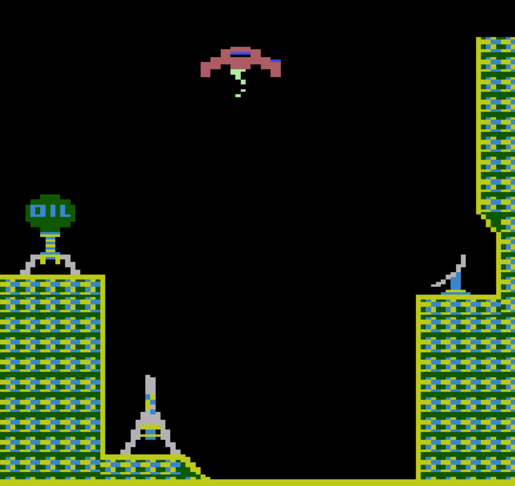

Vorüberlegungen:
Wenn man ein Spiel programmiert, dann muss man sich recht bald Gedanken machen in welchem Grafikmodus dieses Spiel sich bewegen soll. Hier muss man einen guten Kompromiss in Auflösung, Farbmenge, Speicherplatzbedarf und Geschwindigkeit finden. Oft wird man zum ANTIC Mode 4 greifen, da man hier 4 verschiedene Farben mit einer guten Auflösung und einem moderatem Speicherplatzbedarf hat. ANTIC 4 ist Charaktergrafik mit einer Auflösung von 40x24 Zeichen. Jedes Zeichen hat eine Breite von 8x8 Bits, wobei man hier beachten muss, daß wegen der Farben der Charakter man nur eine Breite von 4 Bits auflösen kann. Im Endeffekt kann ich aber nur 40x24 Charakter auf den Bildschirm bringen, was einen Speicherbedarf von 960 Bytes benötigt (in ANTIC 4).
Die Player/Missile-Grafik funktioniert ganz anders. Letztlich hat man hier eine schöne feine Bewegungsauflösung von 256x256 wobei aber horizontal nur der Bereich 48-208 sichtbar ist und vertikal 32-224.
Schießt man nun einen Missile z.B. von einem Raumschiff ab, dann hat man ja zunächst die horizontale Position des Missiles, trifft das Missile auf einen Charakter, dann kommt es zu einer entsprechenden Änderung des Kollisionsregisters dieses Missiles, was man direkt abfragen kann. Kommt es zu einer Kollision, dann springe ich in eine entsprechende Subroutine, wo alles weitere verarbeitet wird... so weit, so gut.
Nun gehen aber die Probleme erst los, denn wenn man das Missile etwas schneller haben möchte, dann wird man 2-3 vertikale Steps nach unten machen und muss ganz genau beachten, was man denn trifft. Man wird also nur einen "in etwa" genauen Wert für die vertikale Ebene bekommen und muss diesen Wert korrigieren, wenn man das getroffene Element z.B. explodieren lassen will. Das Gleiche gilt für die horizontale Position, denn das Missile hat ja eine viel feinere Auflösung, als das Charakterelement. Auch diese Position muss korrigiert werden. Ganz schwierig wird es, wenn man die Element (ich nenne sie Items) aus mehreren Charaktern aufbaut und die Items auch noch verschieden hoch sind und verschieden geformt sind. Meine Items sind z.B. aus 12 bzw. 6 Charaktern aufgebaut. Auf den Bildschirm geprintet werden diese Items meanderförmig von links oben nach rechts unten. Auch die Explosion wird so animiert geprintet, da ich hier die gleiche Printroutine nehme.
Hier 3 Items, alle verschieden aufgebaut:
Meine Korrekturroutine muss also zwingend sicher bei Kollision den linken oberen Startpunkt des Items finden, der kann dann im Item liegen, oder aber auch völlig in der Luft sein. Und hier wird es schwierig...
Aber der Reihe nach!
Zuerst muss man also den Wert des Missiles in den Charakterwert umrechnen:
Vertikale Umrechnung: Y-Wert (-32):8 - z.B. unterste Charakterlinie ist bei ANTIC 4 bei 24. Unterster PM-Bereich liegt ja bei 224. 224-32= 192 -> 192:8=24
Horizontale Umrechnung: X-Wert (-48):4 - z.B. rechte Seite des Bildschirmes bei ANTIC 4 ist bei 40. Weitester rechter Wert des PM-Bereiches ist ja 208. 208-48=160 -> 160:4=40
Folgende Assemblerroutine ist also notwendig:
Die jeweiligen umgerechneten Werte schreibe ich in das y- und x-Register zur Weiterverarbeitung.
Praktischerweise geht der horizontale Wert (ich nenne ihn mathematisch ja x-Wert) ins y-Register und der vertikale Wert geht ins x-Register. Das muss man wegen der indirekt indizierten Adressierung so machen!
Dann hole ich meine Bildschirmstartadresse (steht bei var1/var1+1) und speichere die in meine "Arbeitsadresse" var2:
Jetzt noch die fast richtige Höhe einstellen:
und schon hat man in etwa die Position, wo man das Item getroffen hat.
Danach kommt die eigentliche Korrektur und Anpassung, bis man die genaue Startadresse hat, wo die animierte Explosion beginnt......

Meine ganzen Korrekturroutinen zielten darauf ab, den linken und rechten Rand abzufragen - oben und unten, auf Null zu prüfen und so den richtigen Startpunkt zu bekommen. Je mehr Abfragen und je lnger der Code dafür wurde, desto genauer wurde auch der Startpunkt, aber leider gab es immer wieder kleinere und größere Ausreißer.
Was man zwingend braucht - und das hatten wir genau so schon mal kurz auf der NOMAM angesprochen - ist ein klar definierter Startpunkt für x und für y! Und man sollte seine Items dementsprechend vorher (!) ein wenig planen. Gut, wenn die Dinger immer auf dem gleichen Bode stehen. Bei mir ist das tatsächlich der Fall und entspricht Charakter Nr. 2.
Ich gehe also mit der vertikalen zuvor berechneten Position weiter nach unten, bis ich den entsprechenden Boden treffe (Charakter Nr.2):
Jetzt will ich aber schauen, wo ich in der horizontalen Ebene gelandet bin. Ich gehe also jetzt wieder um eine Zeile hoch (klingt irgendwie umständlich und läßt sich sicherlich noch optimieren) und frage ab, was hier drin ist:
Den gefundenen Charakter speichere ich nun in var11 (eine von meinen vielen Variablen)

... und nun nutze ich einen schönen Befehl im MADS-Assembler, der sicherlich fast untypisch für Assembler ist und dem geneigten Assemblerprogrammierer ein Runzeln entlockt. Ich finde ihn aber sehr praktisch:
Den #if ... #end - Befehl.
Im nächsten Schritt frage ich ab, was links unten im Item steht und wenn ich den entsprechenden Charakter gefunden habe muss ich nur noch drei Zeilen hoch gehen und dann habe ich die exakte Startposition für die animierte Explosion.
Den folgenden Code muss man noch optimieren (habe ich erst gestern erstellt).
Ich führe ihn insgesamt dreimal aus - jeweils um ein x-Wert weiter nach links (weil die maximale Breite ja 3 Charakter beträgt und der Schuss ja ganz rechts außen des Item treffen könnte). Diese drei Abfragen kann man als Schleife noch zusammenfassen, was ich hier noch nicht umgesetzt habe...
thats it...
