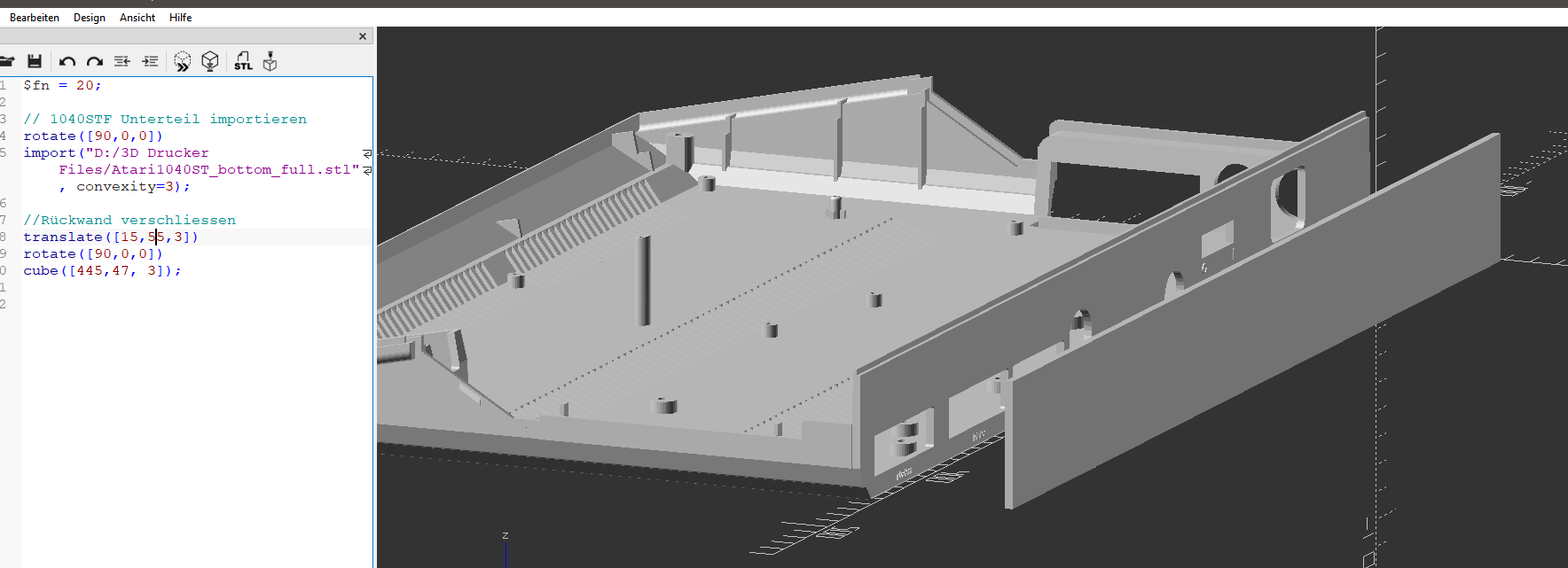

Ich möchte hier eine ganz andere Programmiersprache mit einem guten Beispiel mal beschreiben:
OpenScad (Freeware)
Mit dieser Software kann man anhand von Befehlen relativ schnell 3D Objekte erstellen, ideal für den 3D-Druck.
Im folgenden Beispiel beschreibe ich, wie man aus einem 1040STF Gehäuse ein Falcon030 Gehäuse zaubern kann.
Hintergrund ist dieser:
Ich habe einen F030 bekommen, bei dem der Vorbesitzer etliches vom Gehäuse abgesägt/gebrochen hat, um das Mainboard in ein 19" Gehäuse zu bekommen.
Da ich den wieder herstellen möchte, habe ich eine STL-Datei vom 1040ST gefunden.
Nun kann man im OpenScad auch STL Dateien importieren, diese ist dann zwar "da", aber nicht editierbar.
Was man aber machen kann, Objekte hinzufügen (addetiv) oder löschen (subtraktiv).
Dazu bin ich folgendermaßen vorgegangen:

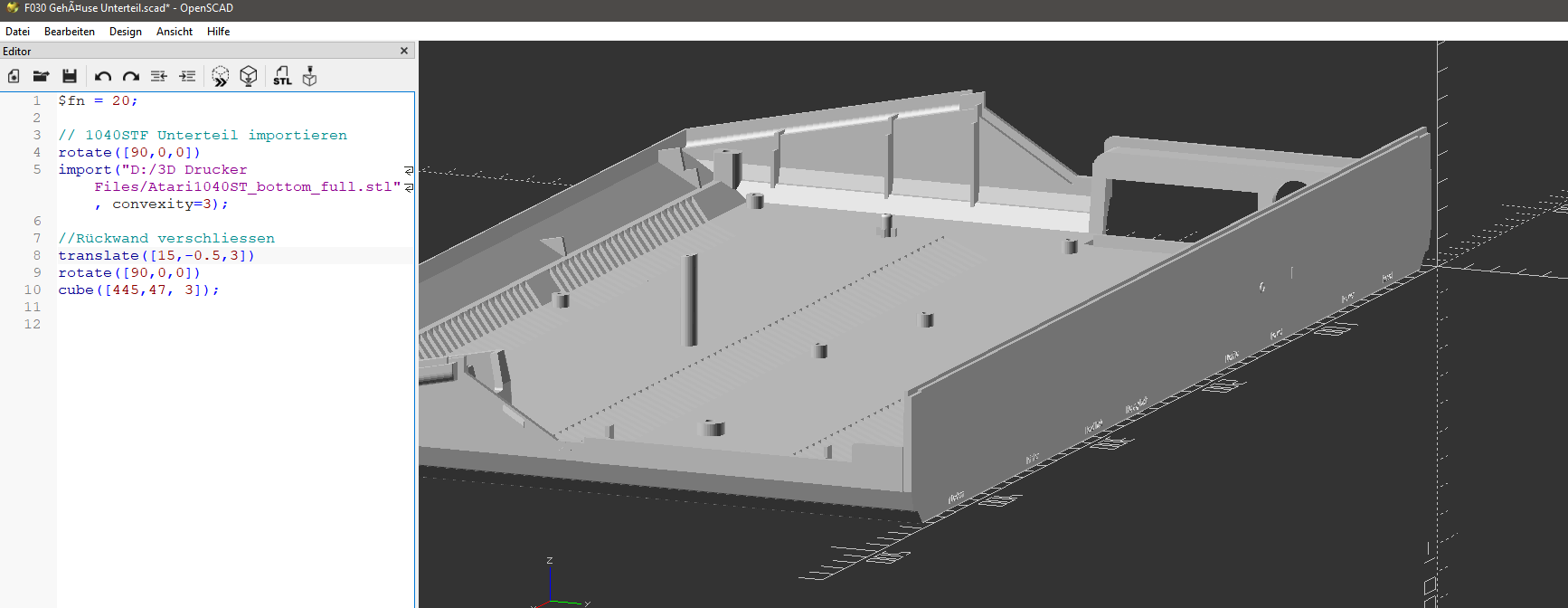

Zuerst die 1040er Datei importiert,
Dann eine dünne Platte angelegt und so positioniert, daß die Löcher in der 1040ST Rückwand alle geschlossen sind.
Die beiden Objekte 1040ST und die dünne neue Rückwand dann per union() zusammengefügt.
Danach kommen in einer Difference() Schleife die Objekte, die von den beiden als union() definierten "abgezogen" werden.
Also anstatt ein Rechteck wird ein rechteckiges Loch erzeugt.
hier mal ein paar Bilder die das veranschaulichen:
hier das 1040ST Gehäuse Unterteil mit der (auf Abstand) gezeigten Platte die die Löcher verschliesst.
Screenshot (827).png (67.12 KiB) 2296 mal betrachtet
dann die Platte auf die richtige Position gesetzt:
Screenshot (828).png (69.43 KiB) 2296 mal betrachtet
Da kann man sehen, daß die Löcher alle geschlossen sind, aber die Beschriftung nocht sichtbar ist, da diese 1mm heraussteht.

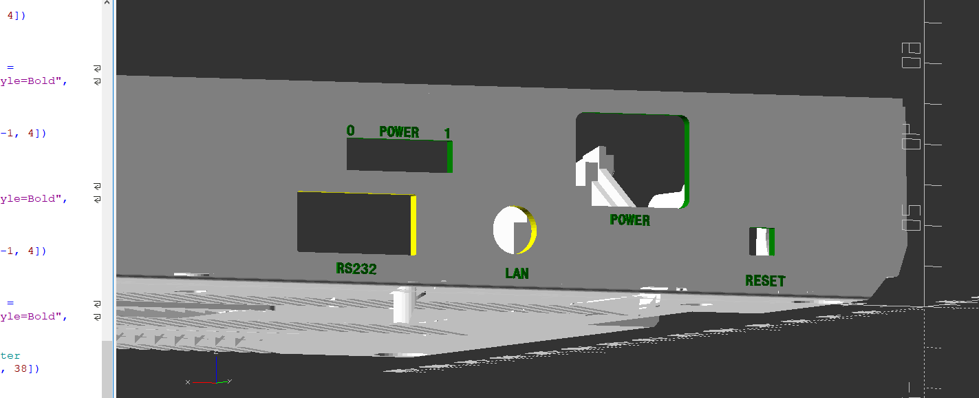

Also habe ich noch eine Platte in 1mm Stärke angelegt und diese genau auf die Schrift gesetzt. (Difference() ) so daß die Schrift auch entfernt wird.
Danach rechteckige Objekte angelegt um die neuen Löcher für Netzbuchse, Netzschalte, Rest, RS232 usw. angelegt und plaziert.
Da auch in der Difference() Schleife, werden diese Objekte auch als Löcher gezeichnet.
Es ist noch viel zutun um das F030 Gehäuse komplett fertigzustellen, aber es geht voran.
So sieht das ganze jetzt aus:
Screenshot (829).png (26.19 KiB) 2296 mal betrachtet

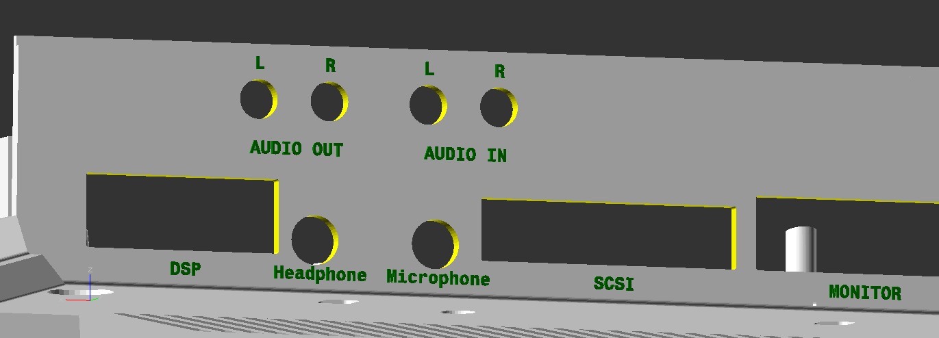

da kommt noch die Frage für alle auf:
Da die 3.5mm Audio Buchsen nicht so genial sind, wäre es doch klug, glech noch vier Löcher für Chinch-Buchsen zu versehen, oder?

Wie wäre es damit:
Die zusätzlichen Löcher für Chinch-Buchsen zum rausbrechen?
Also quasi durch ein Kreuz noch verbunden?

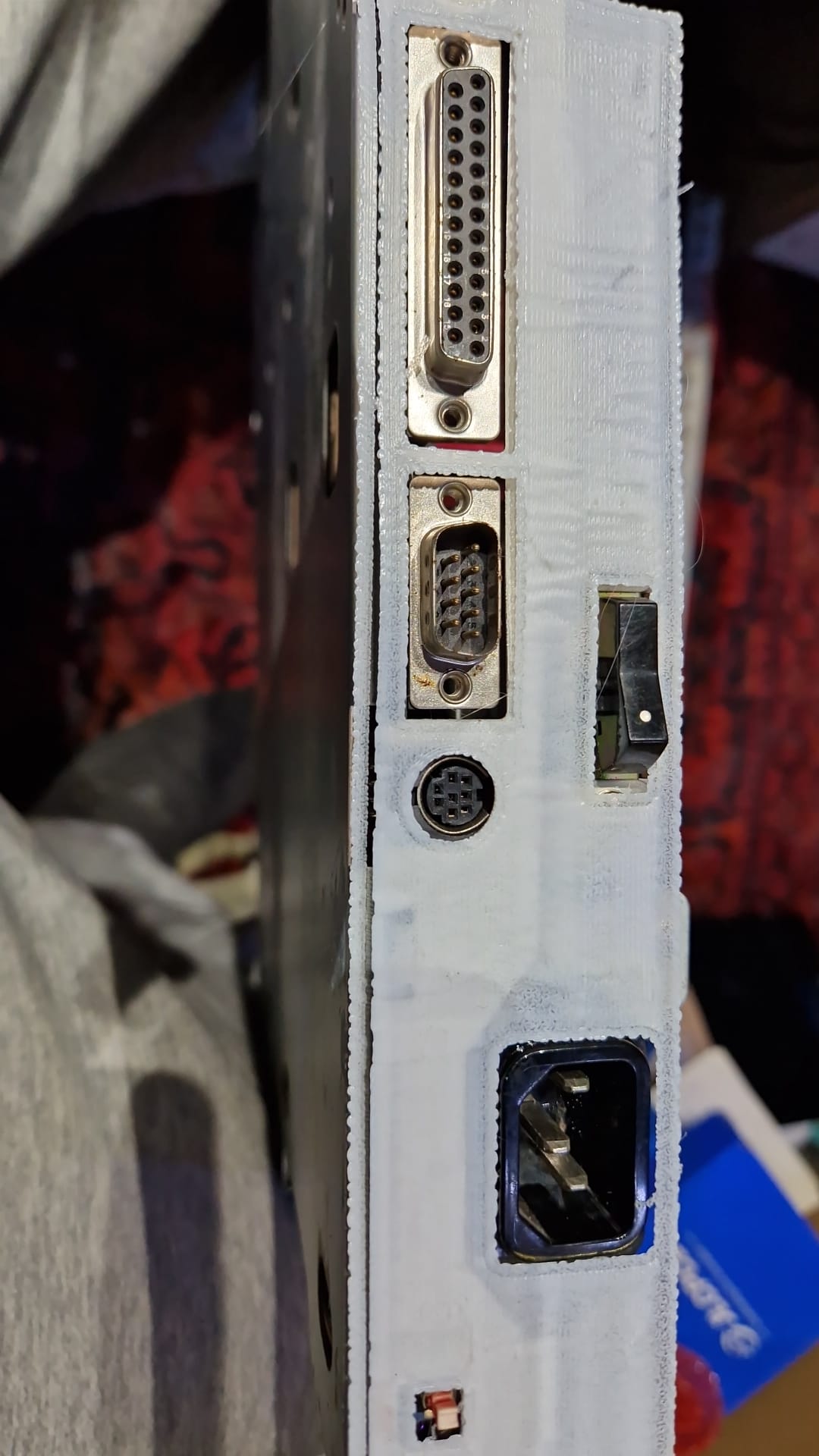

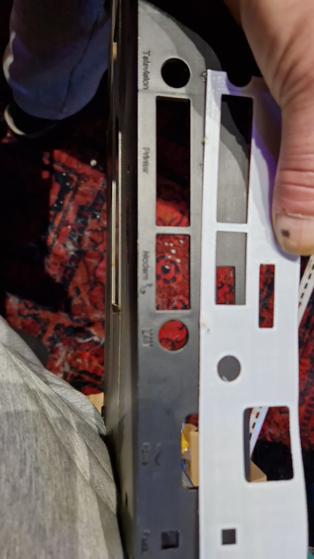

Die Rückwand habe ich in 2 Teile getrennt, um einen Testdruck auf meinem kleinen Drucker machen zu können.
Der linke Teil passt 100%ig,
der rechte musste noch nachgearbeitet werden... ST und F030 Netzteile haben unterschiedliche Höhen!
Ausserdem ist mir die "LAN" Buchse zuerst etwas nach rechts verrutscht (Copy-Paste Fehler)
2. Hälfte druckt grade..
WhatsApp Image 2026-01-29 at 20.36.44.jpeg (176.48 KiB) 2167 mal betrachtet
WhatsApp Image 2026-01-29 at 20.59.01.jpeg (127.13 KiB) 2167 mal betrachtet
Sollte auch gleich passen...
EDIT:
WhatsApp Image 2026-01-29 at 21.26.59.jpeg (160.51 KiB) 2165 mal betrachtet
Passt nun! :-)

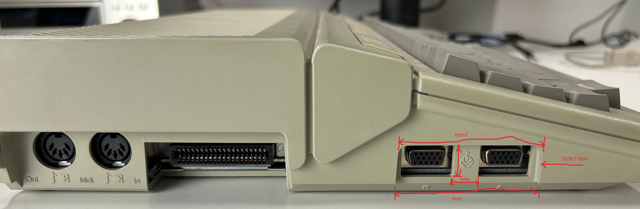

Die Audio Buchsen fehlen noch und die seitlichen "STE"-Joysticks..

so meinte ich das mit den Chinch-Buchsen...
WhatsApp Image 2026-01-29 at 22.32.08.jpeg (60.57 KiB) 2154 mal betrachtet

nein, mir fehlen immernoch Fotos mit Abmessungen der STE-Joystick Ports.

mega-hz hat geschrieben:
26.02.2026 23:13
Oh. Hast Du da schon jemanden, der die zur Verfügung stellt?
Beiträge: 1827
Has thanked: 573 times
Been thanked: 632 times
Re: OpenScad - neues ATARI Falcon 030 Gehäuse entsteht
Leider nicht :-(
27.02.2026 17:52
Leider nicht :-(
Bin gerade wieder zurück aus Kempten....
Falls noch benötigt, kann ich morgen mal ein paar STE Joyport-Fotos mit Maßen machen...
Beiträge: 1827
gerne!
Je mehr, desto besser!
dieser Link ist schon sehr gut! Danke patjomki !!
https://www.fplanque.com/tech/retro/ata ... e-and-out/
Hier ist auch ein prima Foto von den Ports, aber ich brauche noch Maße wie die Tiefe der Mulde und der Löcher.
f030-IMG_5122 - Kopie.jpeg (318.11 KiB) 444 mal betrachtet
Wenn möglich, bitte auch mal kurz mit dem 1040STE vergleichen, ob die Positionen die gleichen sind!

Ach wenn möglich, bitte auch noch die rechte Seite mit dem Floppy-Loch fotografieren!
Lieben Dank schonmal!
