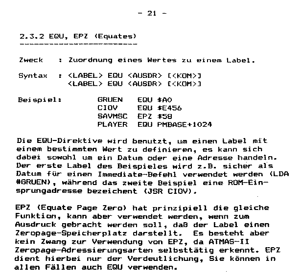

Beiträge: 1287
Has thanked: 990 times
Been thanked: 524 times
Re: EPZ $80.1
EPZ $80.1 ist schlicht ein EQU für ZeroPage, wobei ".1" nur ein Kommentar ist.
Vermutlich als Hinweis, dass dort ein 16-Bit Wert gespeichert werden soll und deshalb aus Programmsicht die $81 dazugehört.

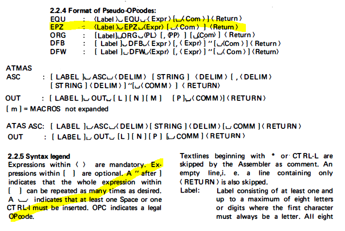

Aus dem Handbuch:
[Nachtrag]
Das steht im Handbuch von ATMAS-II dazu, wobei ich vermute, dass ein Punkt als Trennzeichen gilt:
Beiträge: 694
Registriert: 25.08.2021 23:03
Has thanked: 145 times
Been thanked: 182 times
Re: EPZ $80.1
Beitrag von dl7ukk »
Danke Joachim,
genau das ist es !!! :D
