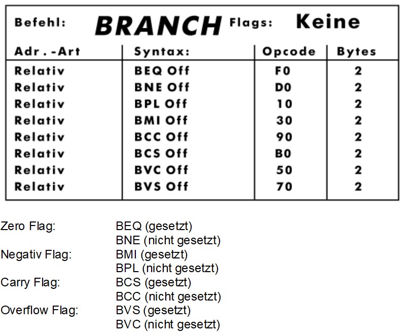

Wie gewünscht ein eigener Beitrag zum Thema Vergleichen von Werten mit dem passenden Branch Befehl.
Ich habe mir hierzu mal eine Tabelle angelegt, die mir immer sehr hildreich ist, um nicht bei jedem Vergleich wieder von vorne nachdenken zu müssen:

Der CMP Befehl macht eigentlich nichts anderes als den Vergleichswert vom Akku zu subtrahieren ohne aber das Ergebnis zu speichern. Sehr wohl werden aber die enstprechenden Flags für das Ergebnis gesetzt, entsprechend dem SBC-Befehl. Also das N,Z,C oder/und V Flag (Ein SEC Befehl vor dem CMP ist übrigens nicht notwendig)
Jetzt kann man sich leicht die entsprechenden Branch-Befehle herleiten:
Sind z.B. beide Werte gleich, so ergibt die interne Subtraktion ja Null. Das Ergebnis wird zwar verworfen , aber das Zero-Bit wird gesetzt und kann somit mit BEQ und BNE (also Null oder Nicht-Null) abgefragt werden.
Ist der Wert im Akku kleiner dem Vergleichswert, so ist das Ergebnis der simulierten Subtraktion negativ und somit ist das N-Flag gesetzt. Also wäre hier der Branch Befehl BMI (Sprung wenn Minus)
Alle anderen Vergleichsabfragen kann man sich jetzt leicht herleiten ...
