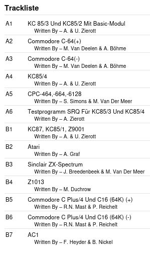

Ja die Schallplatte habe ich sogar noch irgendwo herumliegen.
Man hat den jeweiligen BASCODER seines Systems von der Schallplatte auf Kassette überspielt und dann
in den Atari, Commodore, Sinclair, KC85 usw. eingelesen. Damit war BASICODE startklar.

Andars hat seine Atari-Sachen verkauft. Alles für Basicode ist bei mir gelandet.

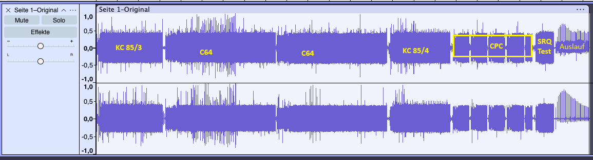

Ich habe während der Fujiama mit Luckybuck geredet und er hat sich darauf mit dem Thomas (BC-Tom) hier im Forum Kontakt aufgenommen. Dabei kam heraus, dass Andars (offenbar erfolglos) versucht hat, Andreas Graf ausfindig zu machen.
Luckybuck will bis zur JHV die Schallplatte und das zugehörige Buch digitalisieren.

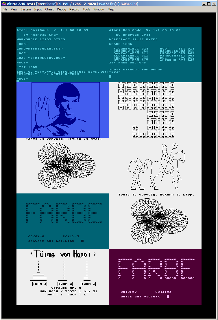

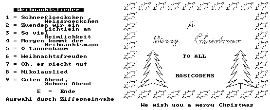

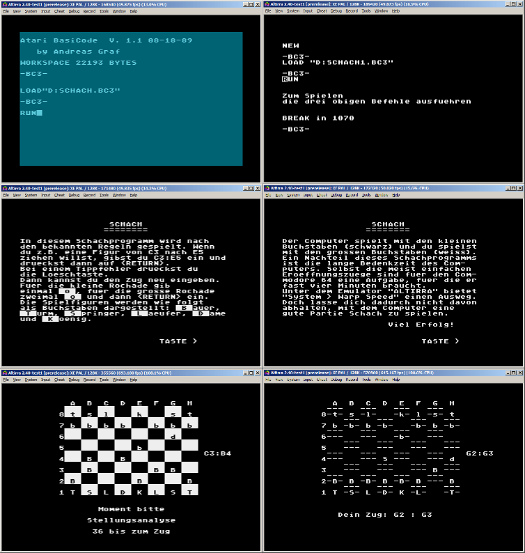

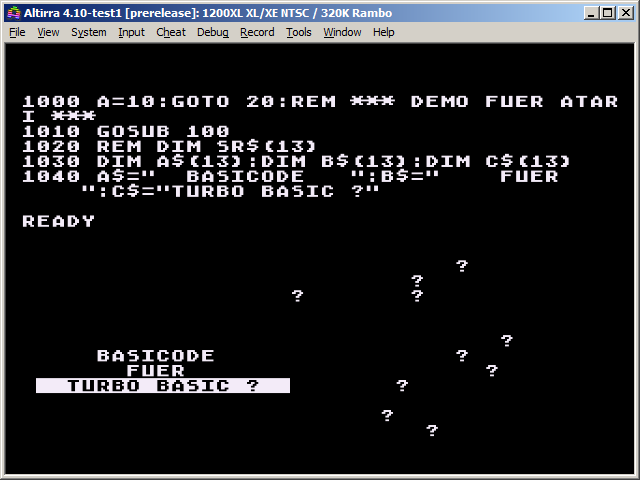

BC-Tom
Beiträge: 42
Registriert: 06.02.2023 16:47
Been thanked: 16 times
Probierts doch mal!
Beitrag von BC-Tom »
BasiCode lebt!
Die gute Nachricht für Atari-User: man ist nicht mehr auf den Umbau der 1010 und ebensowenig überhaupt auf das Hantieren mit Magnettonkassetten angewiesen.
Vom angehängten Diskettenabbild könnt Ihr ein paar Basicode-Programme ausprobieren.
1. von dieser Diskette booten
2. Überprüfen ob WORKSPACE 22193 BYTES ausgegeben wurde, falls 14001, dann noch einmal Kaltstart
Der Computer arbeitet nun unter einem speziellen Basic für BasiCode, erkennbar am Prompt "-BC3-". Mit POKE 9,1 und RESET kann er nach DOS verlassen werden.
3. LOAD "D:BASCODER.BC3"
Das Laden dauert etwas länger, weil stattToken die Textform (also entsprechend ENTER bei Turbo-Basic) verwendet wird. Nun ist die erste (computerspezifische) Hälfte geladen, BasiCode ist betriebsbereit. Es fehlt noch der zweite (auf andere Computer übertragbare) Teil.
4. LOAD "D:DIRECTRY.BAS" und GOSUB 1005
Damit wird der Inhalt der Diskette angezeigt.
5. LOAD "D:SANTACLA.BC3" oder ein anderes der Programme laden
Jetzt ist das Programm komplett und kann mit RUN gestartet werden.
6. zur Weiterarbeit NEW ausführen
Der Bascoder (Zeilen bis 1000) bleibt erhalten, nur die Zeilen ab 1000 werden gelöscht.
7. weiter mit 5., z.B. LOAD "D:HILBERT.BC3"
usw.
Hinweise:
Bei mir klappt es nur mit einer alten Altirra-Version (2.40-test1) bei den anderen Versionen klappt es mit dem Lesen von der Tastatur nicht. Wie sieht es bei Euch aus? "GOSUB 210:PRINT IN" sollte bei der Eingabe von "a" oder "A" "65" zurückgeben, sonst funktionieren die Programme nicht.
Andere Programme in Textform (z.B. aus dem Atari-16-bit-Bereich des Forums, jeweils nur die Zeilen ab 1000) können auf die Diskette übertragen werden. Dabei ggf. Zeilenwechsel von 0D 0A auf 9B abändern.
Jedes Programm kann unkompliziert im online-Bascoder von Rob Hagemans ausprobiert werden. https://robhagemans.github.io/basicode/
Mehr Informationen, auch weiterführende Links hat Andars in die Atari-Wiki gestellt. https://atariwiki.org/wiki/Wiki.jsp?page=BASICODE
An DjayBee, Luckybuck und jeden anderen: Viel Spaß und viel Erfolg beim Ausprobieren!

In “BASC-DOK.BC3“ wird die Handhabung von Andreas Grafs Atari-Bascoder erklärt. Weiterhin gibt es zwei Programme zum Testen der verschiedenen GOSUB-Routinen.
Damit das alles auch nutzbar ist, sind auf dem bootfähigen Abbild auch die AUTORUN.SYS (das ist das Graf-Basic) und die “ROOT.BC3“ (der Bascoder mit den Zeilen unter 1000, es ist das Original-Programm, zu dem ich für die bequemere Handhabung nur eine Zeile hinzugefügt habe – mit GOSUB 15 kann das Directory aufgerufen werden), außerdem eine kurze LIESMICH.BAS mit den nötigsten Angaben zum Nutzen dieser Programme.
Es war noch Platz – weil wir gerade in der Adventszeit sind, kam noch ein Programm zum Abspielen von ein paar Weihnachtsliedern dazu.
Auf dem unteren Bild seht Ihr Literatur (Broschüren bis Bücher) und Datenträger (Kassetten, Flex-Disk, Vinyl, Mixed-CD) aus verschiedenen Phasen von BasiCode. Ehe Verwirrung aufkommt: es gab keine Version 5 - auf der Hobbyscoop-CD ist die fünfte Sammlung von Programmen in der Version 2, die von der NOS ausgestrahlt wurden.

Ich habe eine Bitte an euch:
Kann jemand klären, welches Segment aus den Audiodateien für welchen Rechner ist und mir zurückmelden?
Dann schneide ich die Segmente in einzelne Dateien und benenne sie entsprechend.
Meine aktuelle Vermutung:
Seite 1
Seite 1–Segmente.png (31.29 KiB) 10177 mal betrachtet
Seite 2
Seite 2–Segmente.png (39.99 KiB) 10177 mal betrachtet
Dein Anliegen mit den Audiodateien habe ich mal ins Robotrontechnik-Forum weitergeleitet: https://www.robotrontechnik.de/html/for ... 669f46d1bc .
Für mein Teil würde ich schon einmal Deine Vermutungen 2 x C64 (zwei gleich lange, mit zwei unterschiedlichen Phasenlagen, vgl. dritter Satz in Kapitel 5.5) und CPC (Basic-Blöcke und Maschinencode-Blöcke) teilen.
Während ich diesen Beitrag schrieb, kam auch schon die Antwort:
Hast Du eigentlich Schäden durch Kratzer korrigieren müssen? Ich hatte die Tracks von mehreren Exemplaren der Schallplatte auf Tonband überspielt und aus den Aufnahmen den Bascoder für den CPC zusammengestoppelt, von einer einzigen Platte wäre es vermutlich nicht gelungen.
Altirra-Versionen

Kann man BasiCode-Programme unter Turbo-Basic verwenden? Sender Eriwan würde antworten “Im Prinzip ja, aber…“.
Vor über drei Jahren hatte ich am ABBUC-Programmierwettbewerb teilgenommen und knapp den letzten Platz verfehlt: https://abbuc.de/aktivitaten/software- ... erb-2022/ .
Der erste Teil des Programms zum Darstellen von Grafiken anderer Computer ist ein Versuch, einen Bascoder für Turbo-Basic zu erstellen. Hier stelle ich ihn separat vor, ausführlich kommentiert, damit er leichter nachzuvollziehen ist.
Es besteht das Problem, dass die meisten Computer ein Basic verwenden, das auf dem von Microsoft basiert. Gerade die Zeichenkettenbefehle weichen zu sehr von denen des Basics des Atari ab. Außerdem existieren string arrays überhaupt nicht. Damit sind die meisten BasiCode-Programme leider nicht nutzbar, man wird nur wenige finden, die diese beiden Dinge nicht verwenden.
Anbei ist ein Diskettenabbild
BC3TURBO.ATR
(180.14 KiB) 123-mal heruntergeladen
mit dem unfertigen Bascoder und einem kleinen Programm. Beide sind in Textform, müssen also mit ENTER geladen werden. Die ersten vier Zeilen des Programms sind im Bild
gelistet.
Das Programm gibt an zufälligen Positionen einen dreizeiligen Text aus und löscht ihn wieder.
Die Dimensionierung in Zeile 1020 ist nicht erforderlich, diese Textvariable wird bereits im Bascoder dimensioniert.
Hier tritt eine weitere Differenz zwischen Turbo-Basic und BasiCode zutage: in BasiCode müssen Stringvariablen überhaupt nicht dimensioniert werden, mit DIM F$(12) würde ein Feld mit 13 Zeichenketten beliebiger Länge (üblicherweise bis 255) angelegt werden.
Wegen solcher Unvereinbarkeiten sah Andreas Graf einen Ausweg nur darin, ein eigenes Basic zu schreiben. Es gibt auch andere Computer, für die dieser Weg gewählt werden musste, z. B. Z1013, AC1.
Der begonnene Bascoder hat also offenbar keine Aussicht, einmal komplett zu werden, für einfache Programme ist er verwendbar, aber schon hierbei müssen im Programm ab Zeile 1000 Atari-spezifische Befehle verwendet werden, wodurch diese Programme nicht auf andere Computer übertragbar wären.
Das hilft leider nicht, weil die Kollegen nur "den Aufdruck auf der Schallplatte" wiederholt haben.
Das Problem ist, dass es auf Seite 2 der Schallplatte nach meiner Einschätzung acht Audiosegmente gibt, sich aber nur sieben Bascoder darauf befinden (siehe mein Screenshot).
Die Schallplatte habe ich nicht selbst digitalisiert, weiß es also nicht. Die Teile, die ich angehört habe, klangen nicht sonderlich "verklickst".
Das herauszufinden, wäre die nächste Aufgabe, nachdem wir geklärt haben, welches Segment zu welchem Computer gehört. ;)

Audiosegmente der Schallplatte
Das habe ich doch glatt als "Note" auf archive.org hinterlegt.
Gute Idee, da ist es am besten aufgehoben.
(...) nach meiner Einschätzung acht Audiosegmente gibt, sich aber nur sieben Bascoder darauf befinden (...)
Vielleicht meldet sich noch jemand, der es genauer weiß. Oder jemand erkennt vielleicht sogar am Sound, dass die Datei zu seinem Computer gehört, also "Kommt Zeit, kommt Rat".
Ebenso ist es denkbar, dass es Datenmüll oder ein geplanter aber unvollendet gebliebener Bascoder ist. Buch und Schallplatte entstanden unter enormem Zeitdruck (Wende, wer wusste, wie lange es den Verlag noch gibt usw.). Dergleichen gab es z.B. auch bei Amstrad: im Handbuch des CPC464 steht nicht, dass das Basic 1.0 einen DEC$-Befehl hat – hat es aber, allerdings mit dem Fehler, dass das Argument mit zwei öffnenden und einer schließenden Klammer angegeben werden muss.
Falls von den Aufnahmen welche unbrauchbar sind – einige Bascoder existieren zumindest anderenorts noch, teils sogar in der nächsten Version (Farbe). Den Maschinencode für das BC-Kassetten-Aufzeichnungsformat brauchen andererseits nur die ganz Hartgesottenen, in der Zwischenzeit haben sich viele andere Übertragungsmöglichkeiten für die ASCII-Listings aufgetan.
P.S.: Auf Robotrontechnik kam dieser Tipp: https://www.mpm-kc85.de/html/HCBasic.htm , dort bis zum Ende scrollen. Dort sind (was ich bisher auch nicht wusste) Buch und Schallplatte zu finden.

Natürlich gibt es für den Atari Schachprogramme, trotzdem will ich hier ein BasiCode-Programm von 1990 vorstellen.
Obwohl es damals bereits Version 3 von BasiCode gab, ist es für die Version 2 geschrieben. Das ist ausreichend, da es nur im Textmodus arbeitet. Möglicherweise liegt es auch an einer besonderen Situation jener Zeit. BasiCode-2 durfte offiziell von Nutzer zu Nutzer weitergegeben werden. BasiCode-3 kam mit Buch und Kassette in den Handel, viele Nutzer sahen darin eine Kommerzialisierung, die sie ablehnten und deswegen demonstrativ bei Version 2 blieben.
Ich finde es verblüffend, dass sich Schach sogar in Basic programmieren lässt. Natürlich ist es dann unzumutbar langsam und auch nicht besonders leistungsfähig. Die Autoren G.O. Hamann und J.-J. Eden veröffentlichten das Programm 1984 im Buch "Mit BASIC ran ans Schachprogramm fьr Commodore 64", das übersetzt auch in den Niederlanden erschien und dem Programmautor P.J. van der Mespel als Grundlage diente: https://github.com/robhagemans/basicode ... CHAKEN.BAS - deutsche Fassung: https://joyce.de/basicode/joyce/schach.htm .
SCHACH.ATR
(179.64 KiB) 114-mal heruntergeladen
Das komplette Programm war zu lang für den Atari, deshalb habe ich es in zwei Programme aufgeteilt. Die Diskette wird in das erste Laufwerk eingelegt und bootet mit dem Basic von Andreas Graf, hier erkennbar am Prompt "-BC3-". Das Starter-Programm habe ich gleich gemeinsam mit dem Bascoder abgespeichert, das Laden erfolgt mit >> LOAD"D:SCHACH.BC3" <<. Die Spielregeln werden auf zwei Screens erläutert und am Programmende kann man die Autorenangaben im Listing lesen.
Zu den Spielregeln ist zu ergänzen, dass das Programm zwar den Doppelschritt für das erste Ziehen eines Bauern kennt, aber nicht das en-passant-Schlagen.
Nun braucht man nur die drei gezeigten Befehle auszuführen, um das eigentliche Programm zu laden (nicht ungeduldig werden, das Laden dauert so lange, weil in BasiCode das Programm in Textform statt in Token gespeichert wird). Es ist für den Atari angepasst, kann also nicht unbedingt auf andere Computer übertragen werden. Die Änderung betrifft die Anzeige der Spielfelder und Figuren, die das Invertieren von Schriftzeichen durch Addition von 128 zum ASCII-Code nutzt. Im Ursprungsprogramm ist die Anzeige schlichter (siehe rechts unten im Bild).
Am Spielbeginn wird abgefragt, welche Taste zum Korrigieren einer Eingabe verwendet werden soll, so kann der Nutzer beispielsweise zwischen DEL und Cursor-links wählen.
Nach dieser Wahl beginnt das Spiel. Man hat durchaus Chancen für einen Sieg, sollte sich aber keine Flüchtigkeitsfehler leisten, denn der Computer"partner" ist in erster Linie "auf Krawall gebürstet".
Auf der Original-Hardware ist das Programm wie nicht anders zu erwarten quälend langsam, doch unter der Altirra-Emulation kann es mit der Option "Warp Speed" ein erträglicheres Tempo erreichen.
Viel Spaß damit!
