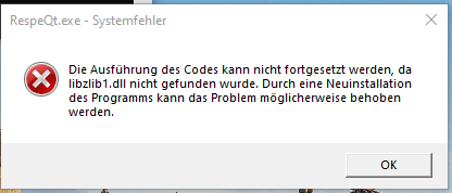

hi, sehr schön - aber - die Windows-Verion benötigt die libzlib1.dll - ist in der Zip-Datei nicht vorhanden und im Installer auch nicht. Grüße, Ingo

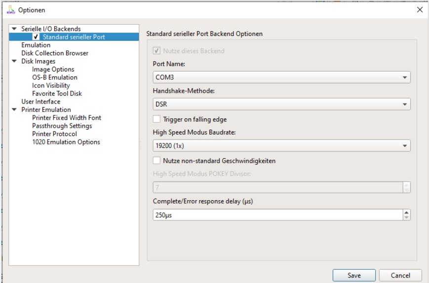

Ich habe mir die Version noch mal ausführlicher in Bezug auf Kopierschutz angesehen.
Der Vorgang für Happy Modus läuft so:
Aufbau
- RespeQt 5.4.1 auf Windows 10 oder 11 (Parameter Schnittstelle siehe Bild - es läuft auch ohne "Nutze non-standard Geschwindigkeiten")
- Eine echte Happy 7.1 als D2
- SIO2PC an Laufwerk und Atari Rechner und am Windows 10 Rechner am USB-Port

- RespeQt 5.4.1 auf Windows 10 oder 11 (Parameter Schnittstelle siehe Bild)
- Eine echte 1050 mit Copy Card 7.0 als D2 (mit der Happy 7.1 hatte ich hier Probleme)
Aufbau
