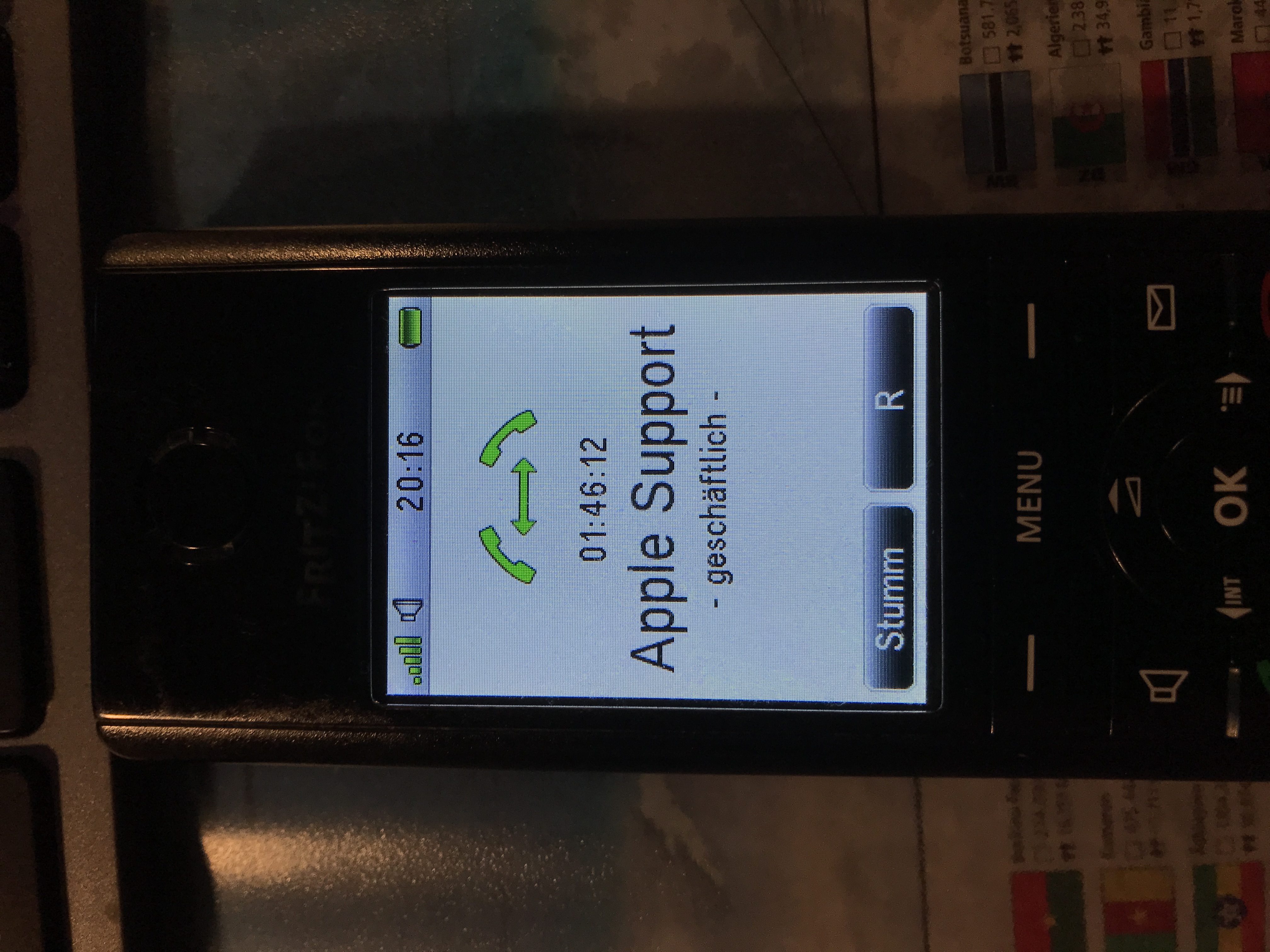

Erst letzte Woche wieder: 1,75 h telefoniert... wir wollen helfen, aber sie tun es nicht! Fallnummer auf Fallnummer, aber passieren tut nichts. Erst wenn EuGH–Urteile mit Mrd. € zustande kommen, dann(!) kommen sie in die Gänge. Für einen Konzern mit 4 Billionen $ Wert einfach nur ein Armutszeugnis und eine Ohnmachtserklärung.
