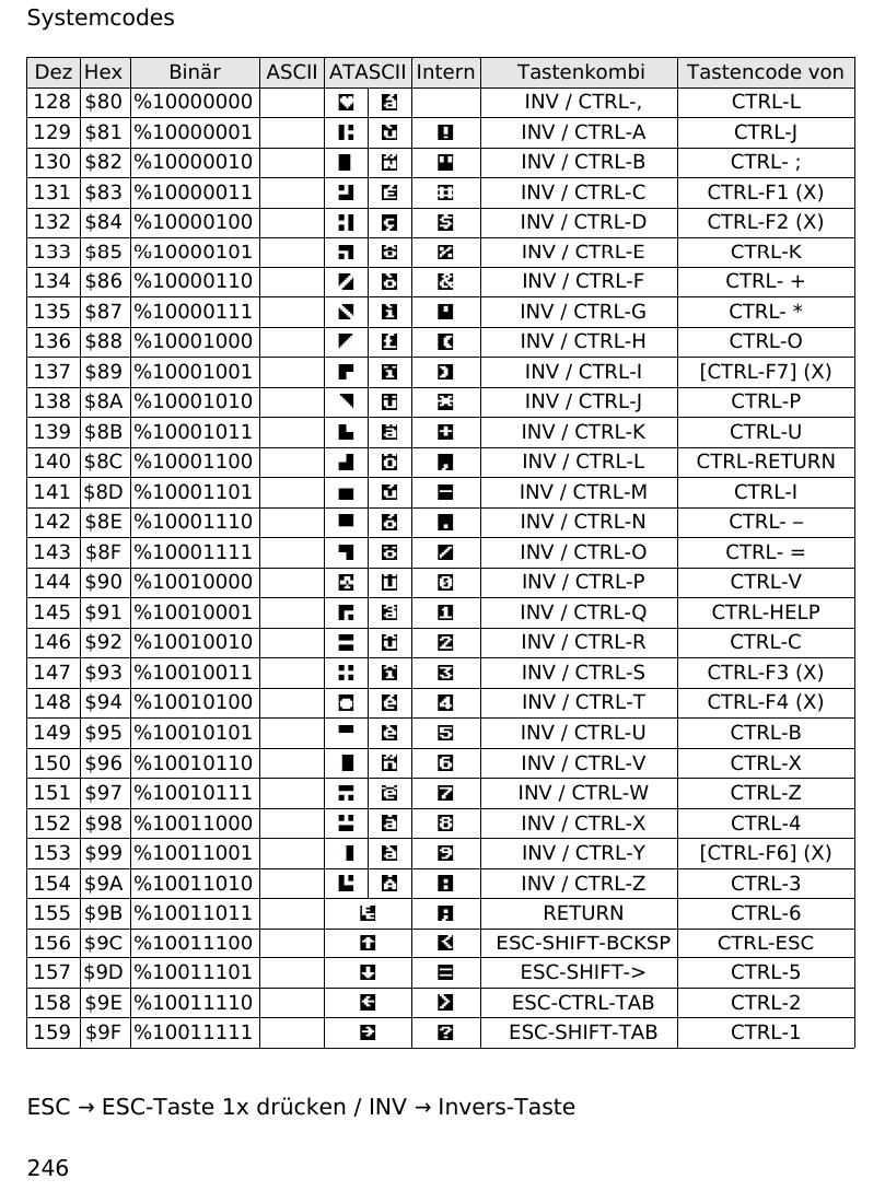

von GoodByteXL
Hier der neue Thread mit altem Startinhalt:
mega-hz hat geschrieben: ↑20.03.2025 18:30
ja, aber da ging es um die Pinbelegungen der ICs.
Die Zeichnungen stammen von mir, die Texte nicht.
für die Tabelle hatte ich - wenn überhaupt- die Werte der undokumentierten F5-F10 Tasten zugefügt, die
sind aber wohl nicht mit eingebunden worden.
Soweit ich mich erinnern kann, stammt keine einzige Zeichnung von dir.
Diese Antwort zeigt, dass du ggf. im Profibuch nicht nachgelesen hast.
Konkrete und belegte Hinweise arbeite ich gerne ein. Also bitte - Fakten.
- Bildschirmfoto vom 2025-03-21 08-25-33.png (209.62 KiB) 46646 mal betrachtet

von Dr. Irata
... diese Tastencodes bedürfen dennoch einer Überarbeitung. Bei der Programmierung des kleinen Editors für mega-hz Bios, fand ich etliche Codes für Shift-"Buchstaben" nicht, bzw. einige waren auch nicht korrekt.
Falls gewünscht, kann ich das hier posten.... ich habe jetzt allerdings nur die Shift-"Buchstaben" Codes mühevoll ergänzt von A-Z. (war für Großschreibung nötig).

Dr. Irata hat geschrieben: ↑21.03.2025 08:35
Super, damit kann man etwas anfangen. Bitte an mich per PM schicken, dann kann ich das einarbeiten. Inhaltlich kann ich es aber nicht prüfen, bräuchte also eine Grundlage dafür, da ich kein Programmierer bin. Für mich ist das ein Buchprojekt.

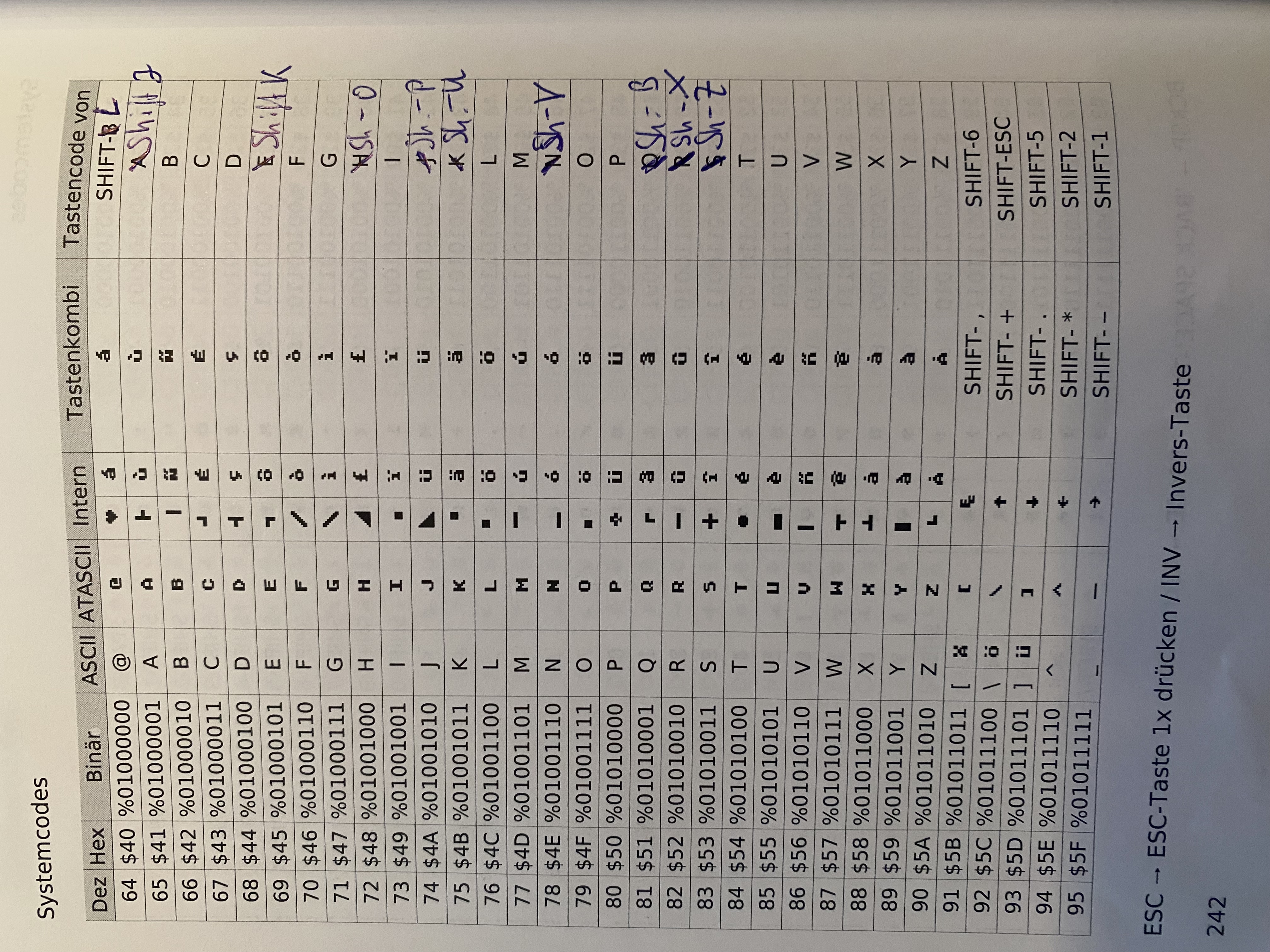

von Dr. Irata
zu VBXE: Das verstehe ich, da ich persönlich mittlerweile nur ein Buch nutze - nämlich das Profibuch - hätte ich es sehr gerne da drin gehabt, aber klar... würde dann eine sehr spezielle Erweiterung betreffen. Das würde dann Sinn machen, wenn man das vbxe quasi als eine Art Standard definieren würde.
Ich mache dann daraus einfach ein Extrakompendium...
zu den Tastencodes: Bekommst du, wie soll ich das verifizieren? Mit einem kleinen Programm?

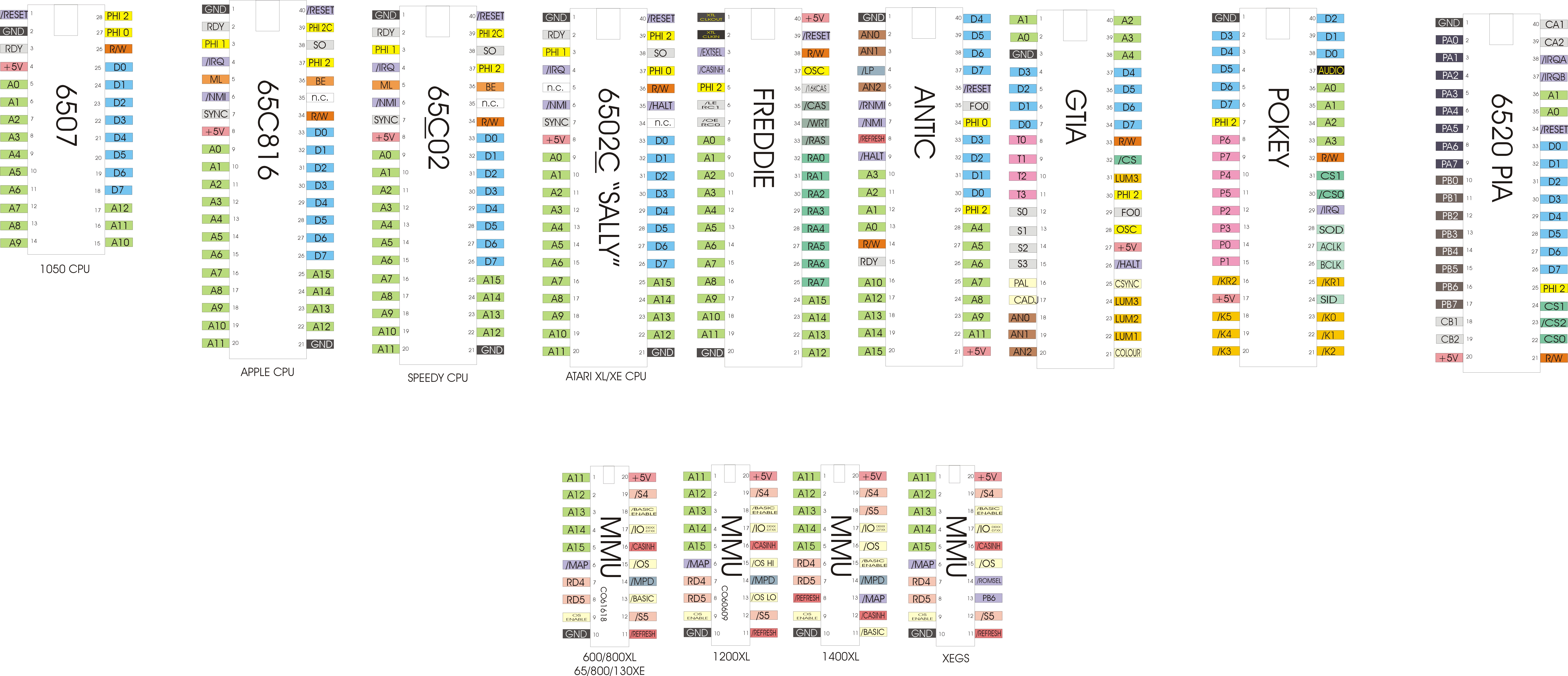

GoodByteXL hat geschrieben: ↑21.03.2025 08:26
schade daß Du Dich nicht erinnern kannst....
Hier mal das komplette was ich fürs Profibuch gemacht hatte.
(Sind aber nicht alle mit eingeflossen) :
- 6502.jpg (2.7 MiB) 46593 mal betrachtet
Ich würde die Idee, alles neue und was interessant ist, mit ins Profib uch zu übernehmen.
Dann eine Samelbestellung und jeder hat ein dickes Nachschlagewerk.

mega-hz hat geschrieben: ↑21.03.2025 15:43
Ah, da klingelt's. Aber das sind im Profibuch keine Grafiken sondern Tabellen, gesetzt in OO.
Ich würde die Idee, alles neue und was interessant ist, mit ins Profibuch zu übernehmen.
Dann eine Sammelbestellung und jeder hat ein dickes Nachschlagewerk.
Das wäre vom Anbeginn der A8-Ära dann alles an 'interessanten Dingen' zum A8 zu erfassen. Das würde das Buchprojekt wirklich sprengen - gibt bestimmt über 3000 Seiten ...
Es gab schon einmal den Ansatz, alles das zu erfassen und zu beschreiben - z. B. Hardwarekompendium, Programmiersprachen-Duden, Spiele-Katalog, etc., von mehreren Autoren.
Jedes für sich ein lohnendes Projekt, nur keines ist über die Anfänge hinausgekommen.
Sinnvoller wäre m. E. so etwas wie einzelne Bände als Ergänzung. Das wäre für den jeweiligen Autor auch überschaubar. Ein Wälzer für alles ist inhaltlich schwer handhabbar. Das zeigt nicht zuletzt das Profibuch, in dem noch immer seit der Erstausgabe von 1985 Korrekturen nötig sind.

von Dr. Irata
hier ein paar fehlende Shift- .... Codes:
Alle anderen nicht korrigierten Codes sind sicherlich falsch, A-Z waren hier nur Platzhalter...
- IMG_8955.jpg (2.81 MiB) 46558 mal betrachtet

von DjayBee
Das hier ist die Umwandeltabelle aus dem OS-B.
Der Keycode ist die Position in der Tabelle und der Wert an der Position der zugehörige ASCII-Code, also z.B. Keycode 0 ist ein kleines l ($6C=108) und 127 ist das große A ($41=65) oder 186 ist CHR$(4) (senkrechter Strich mit Ausleger nach links).
Code: Alles auswählen
FEFE: 6C 6A 3B 80 80 6B 2B 2A 6F 80 70 75 9B 69 2D 3D |lj;..k+*o.pu.i-=|
FF0E: 76 80 63 80 80 62 78 7A 34 80 33 36 1B 35 32 31 |v.c..bxz4.36.521|
FF1E: 2C 20 2E 6E 80 6D 2F 81 72 80 65 79 7F 74 77 71 |, .n.m/.r.ey.twq|
FF2E: 39 80 30 37 7E 38 3C 3E 66 68 64 80 82 67 73 61 |9.07~8<>fhd..gsa|
FF3E: 4C 4A 3A 80 80 4B 5C 5E 4F 80 50 55 9B 49 5F 7C |LJ:..K\^O.PU.I_||
FF4E: 56 80 43 80 80 42 58 5A 24 80 23 26 1B 25 22 21 |V.C..BXZ$.#&.%"!|
FF5E: 5B 20 5D 4E 80 4D 3F 81 52 80 45 59 9F 54 57 51 |[ ]N.M?.R.EY.TWQ|
FF6E: 28 80 29 27 9C 40 7D 9D 46 48 44 80 83 47 53 41 |(.)'.@}.FHD..GSA|
FF7E: 0C 0A 7B 80 80 0B 1E 1F 0F 80 10 15 9B 09 1C 1D |..{.............|
FF8E: 16 80 03 80 80 02 18 1A 80 80 85 80 1B 80 FD 80 |................|
FF9E: 00 20 60 0E 80 0D 80 81 12 80 05 19 9E 14 17 11 |. `.............|
FFAE: 80 80 80 80 FE 80 7D FF 06 08 04 80 84 07 13 01 |......}.........|
Und hier im XL-OS v2, wobei sie sich nur in den Positionen $03, $04, $13, $14, $43, $44, $53, $54 und $93 unterscheiden.
Generell zeigt beim XL die Adresse $79/$7A auf diesen Block.

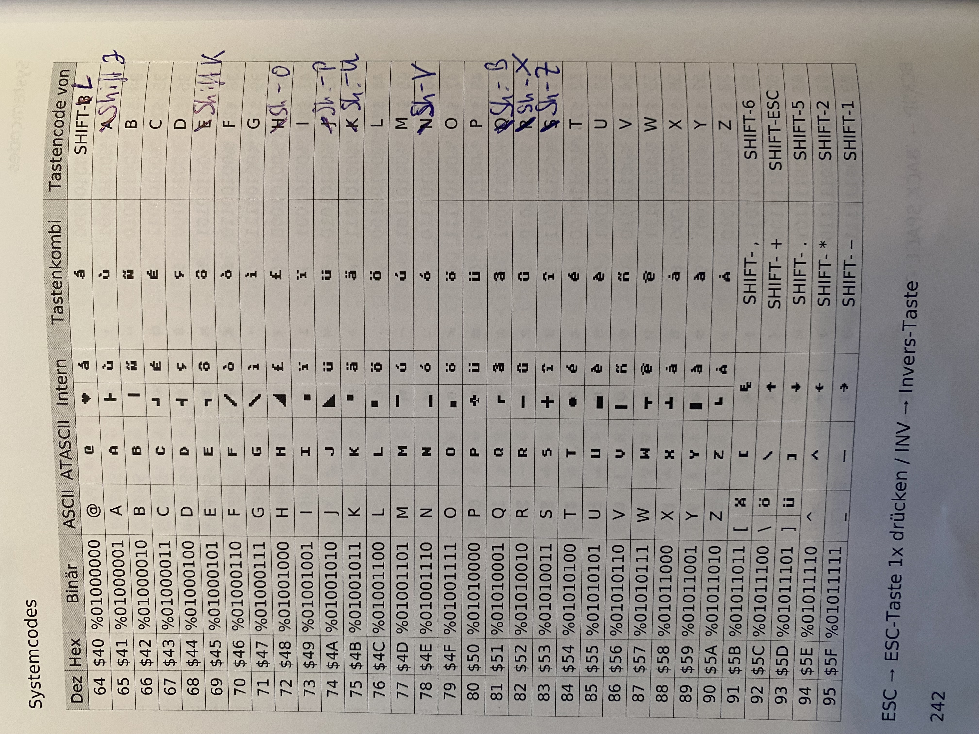

Anbei die Tabelle aus 'Das Atari Profibuch' in der ABBUC-Edition.
In der mir zugänglichen A8-Literatur habe ich lediglich eine Quelle gefunden: Das 'Altirra Hardware Manual' von 20250921 enthält auf Seite 124 eine Tabelle, mit der ich als Nicht-Programmierer nicht viel anfangen kann.
Daher anbei die Tabelle aus dem Profibuch als ODT-File (OpenOfficeWriter 4.1.15) als Anhang.
Ich warte also auf eure Korrekturen.
