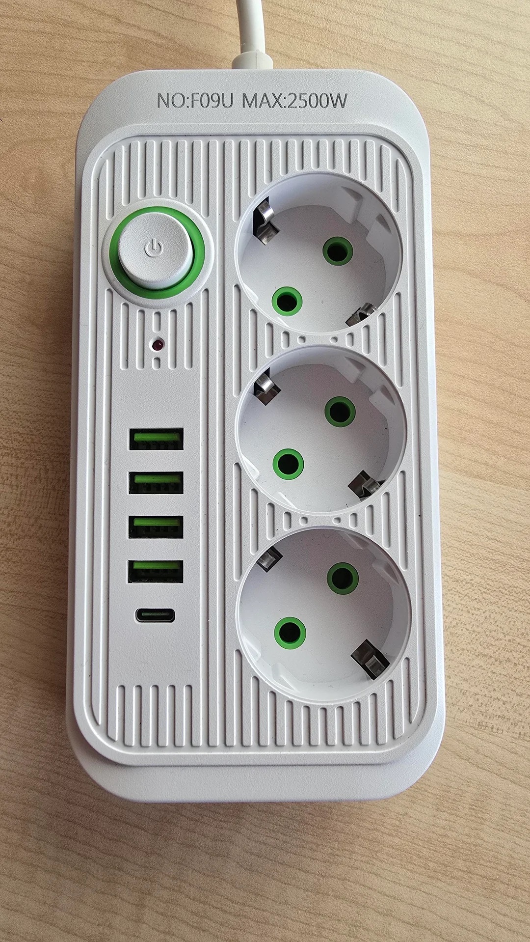

zwar nur indirekt ATARI, aber wer einen ATARI nutzt, braucht ja auch mehrere Steckdosen. Praktisch wenn die Steckdosenleiste dann auch noch schaltbar ist und zu allem Überfluß noch ein paar USB-Ladebuchsen hat.
Vom Kauf dieser schicken Dose würde ich allerdings DRINGEND abraten:
- D1.jpg (816.67 KiB) 16429 mal betrachtet
- D0.jpg (83.63 KiB) 16429 mal betrachtet
Die Bilder stammen aus einem reddit-Beitrag, wo jemand von seinem ALIexpress-Kauf berichtete.

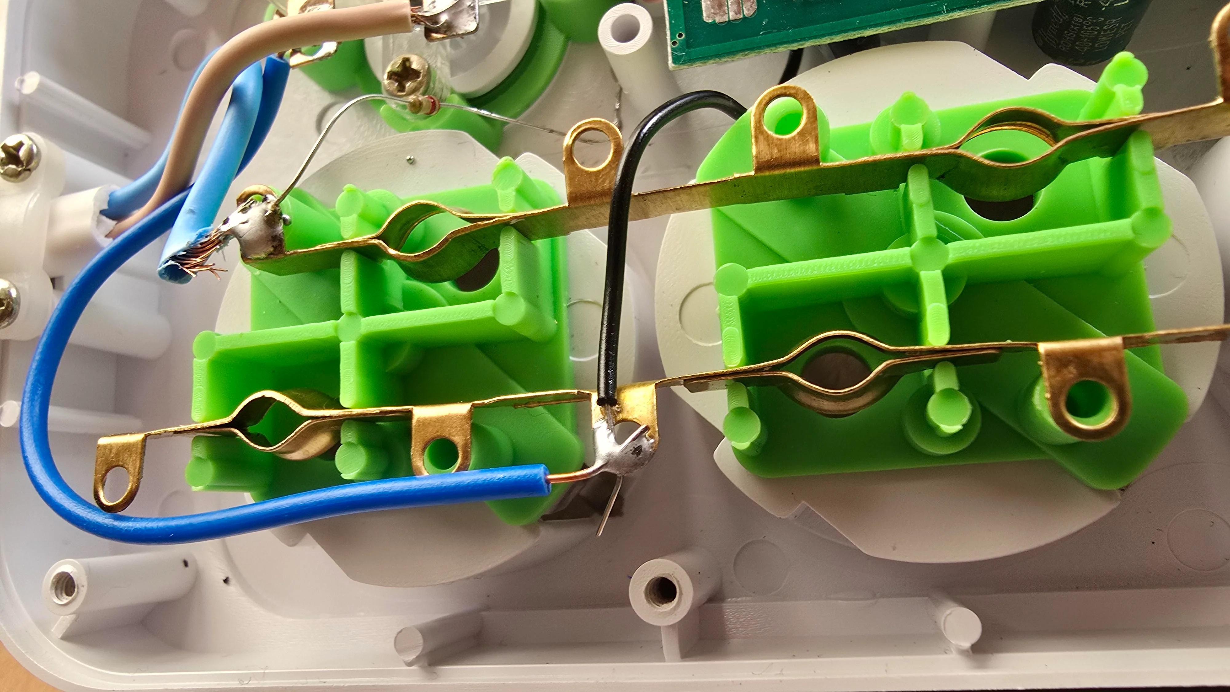

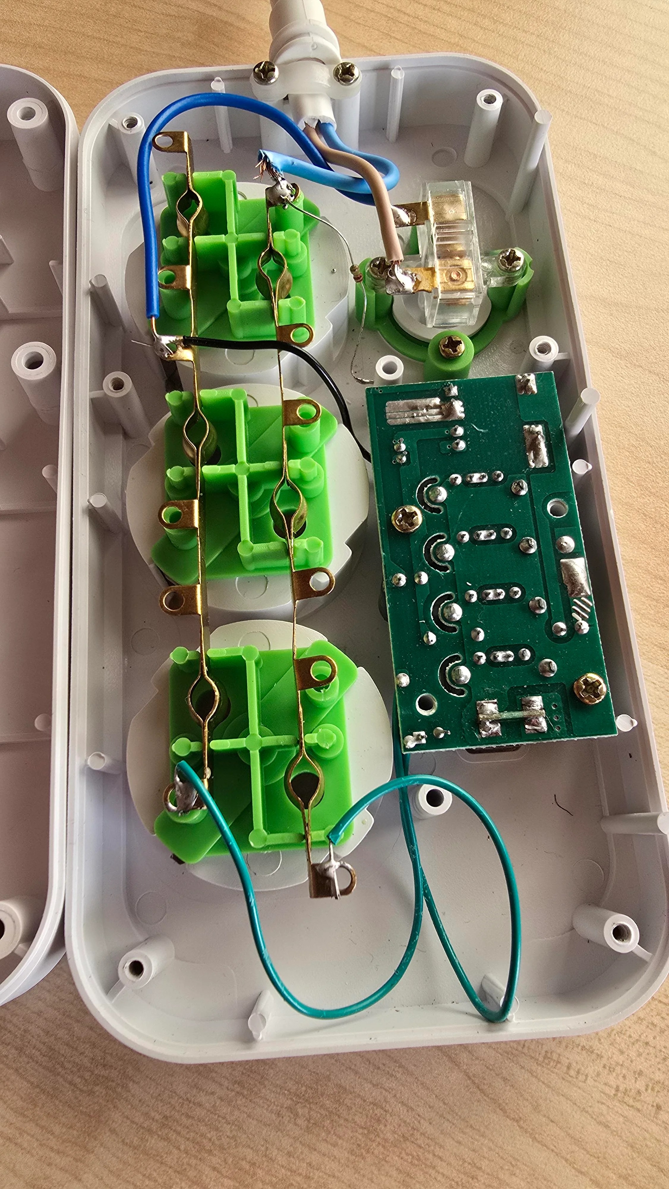

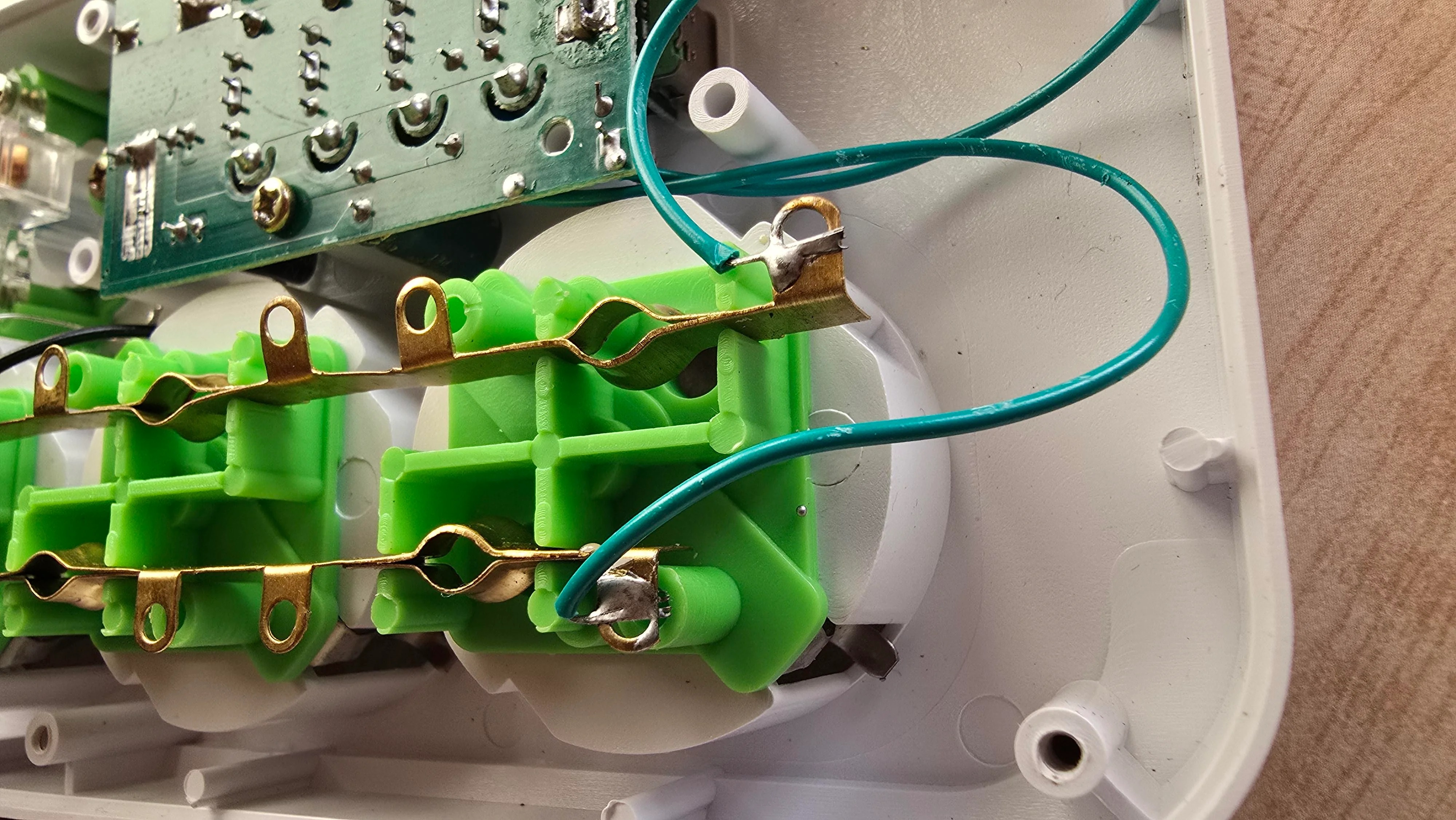

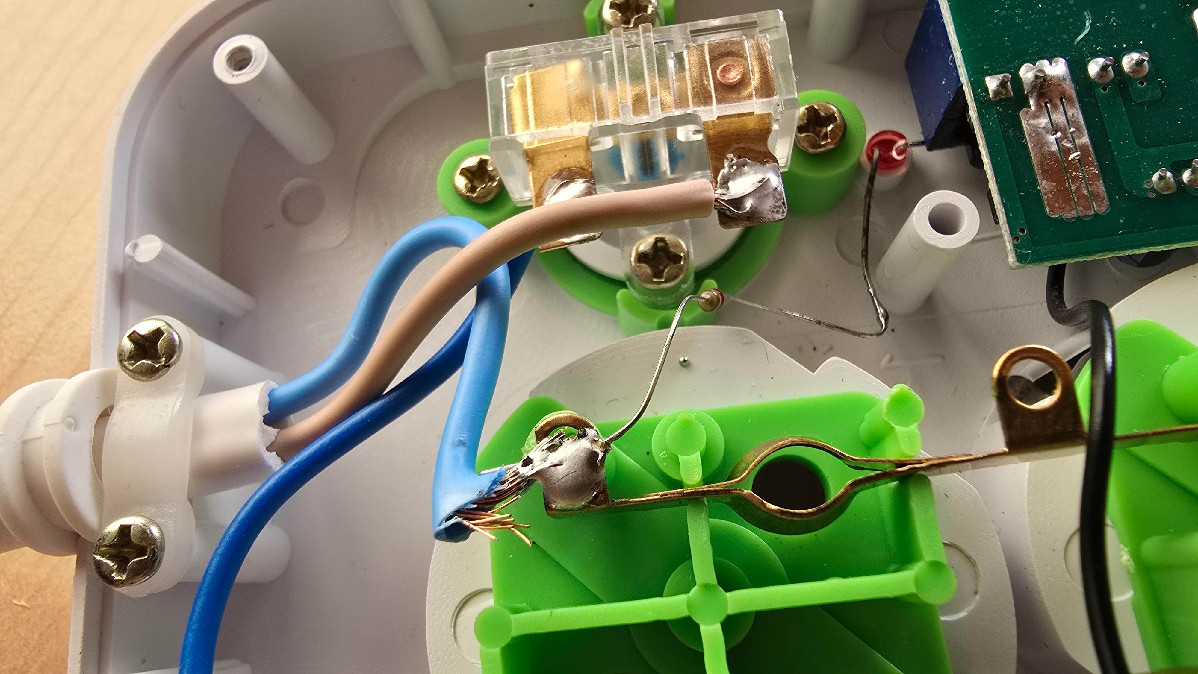

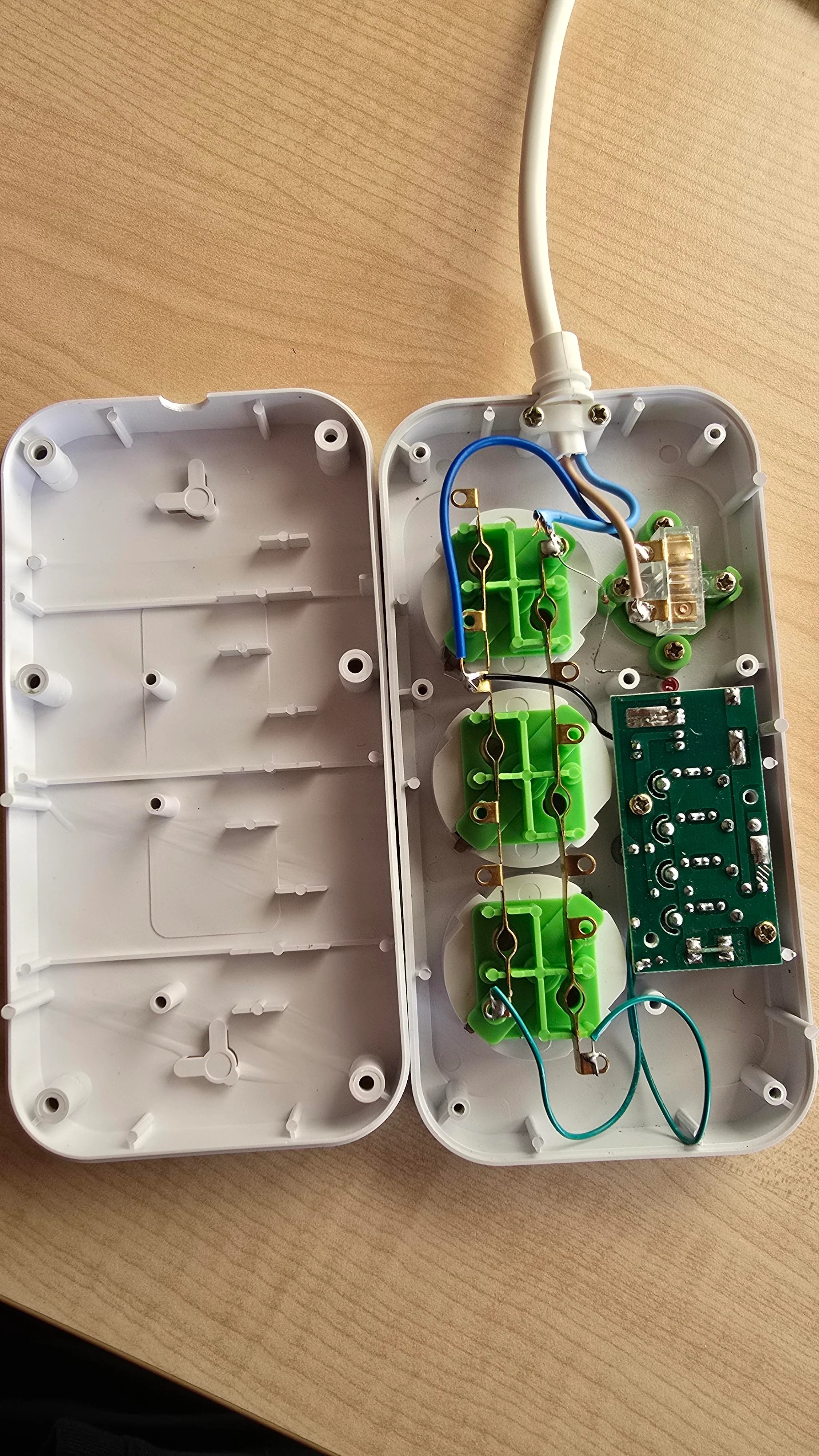

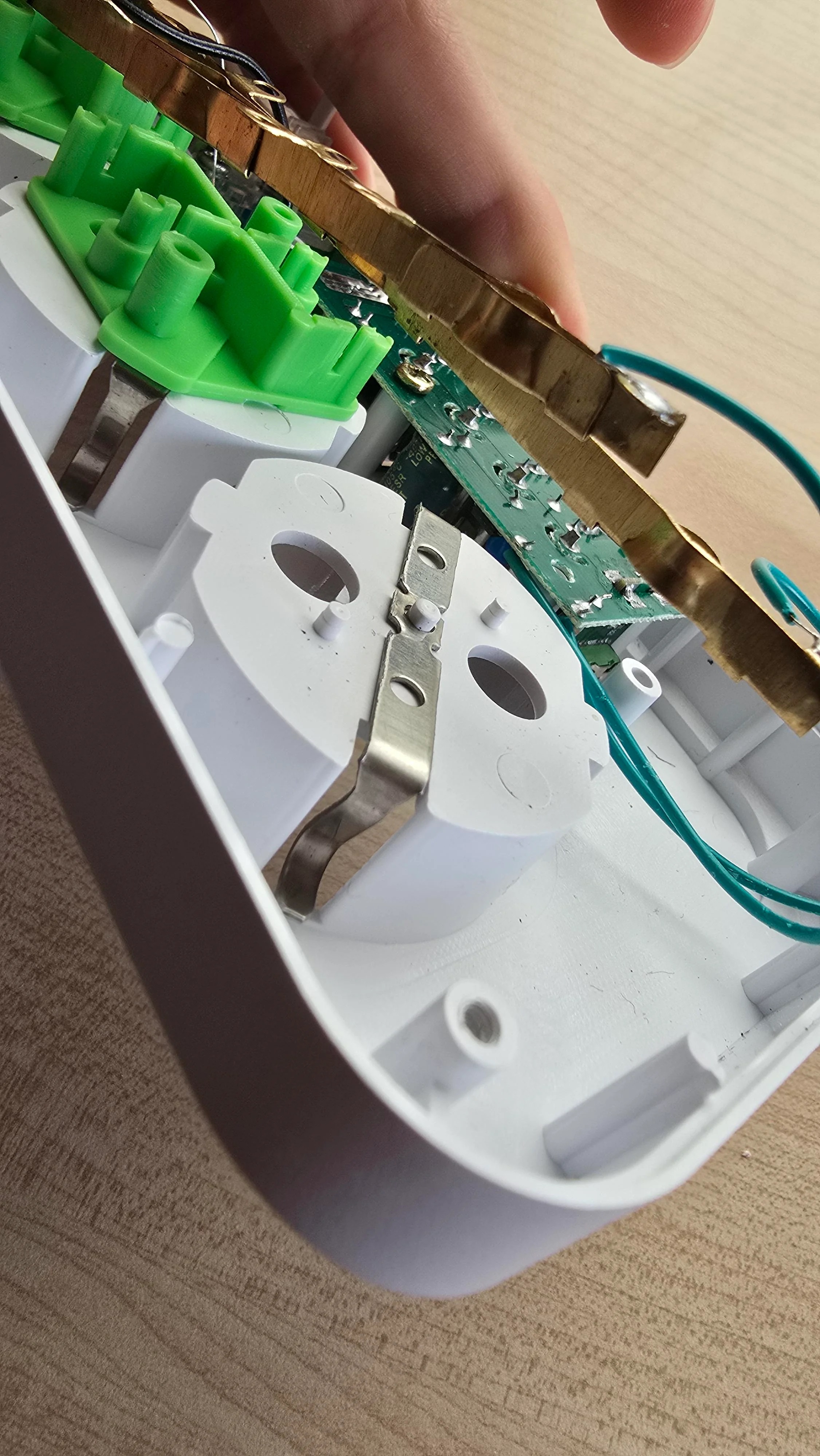

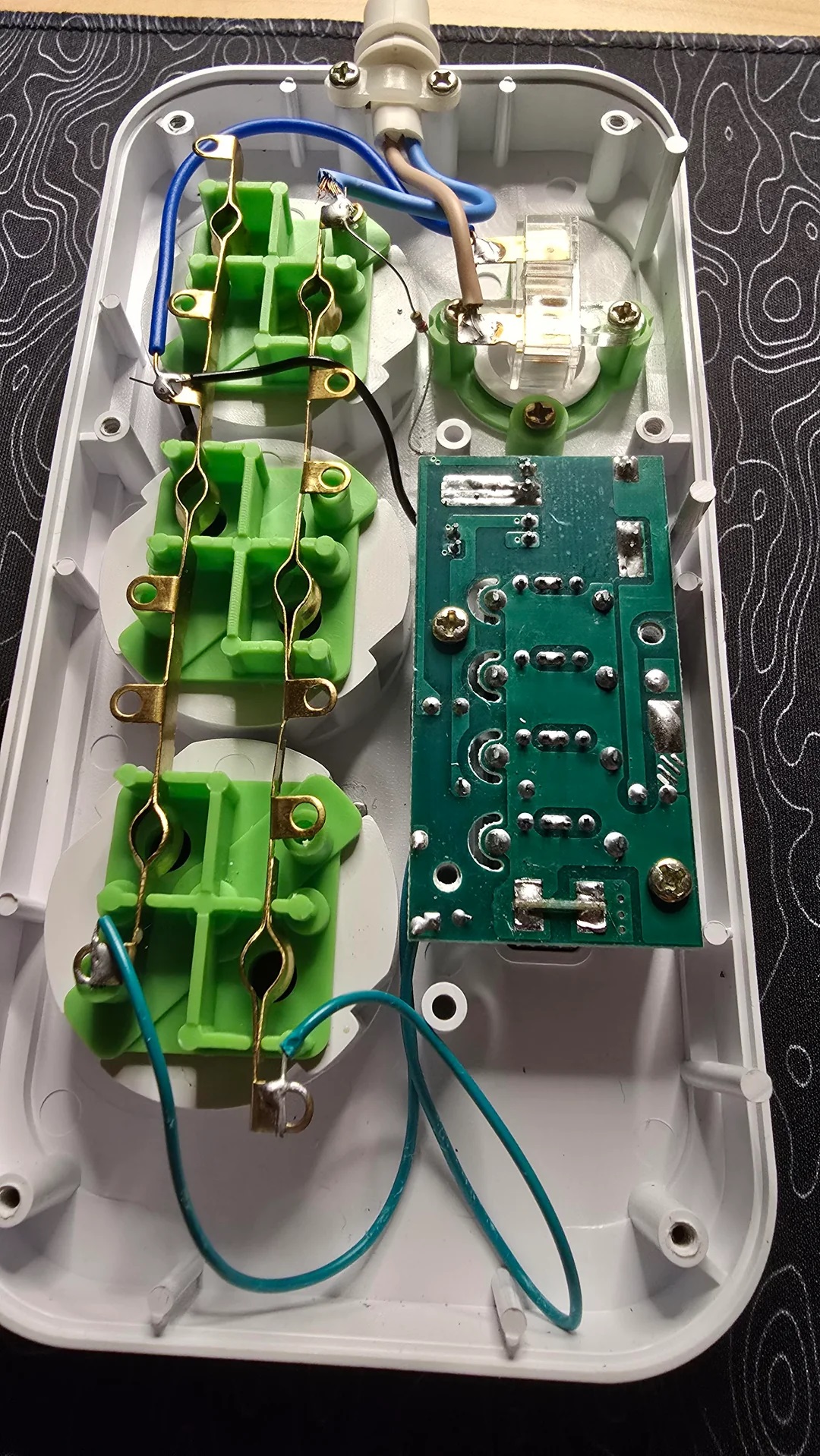

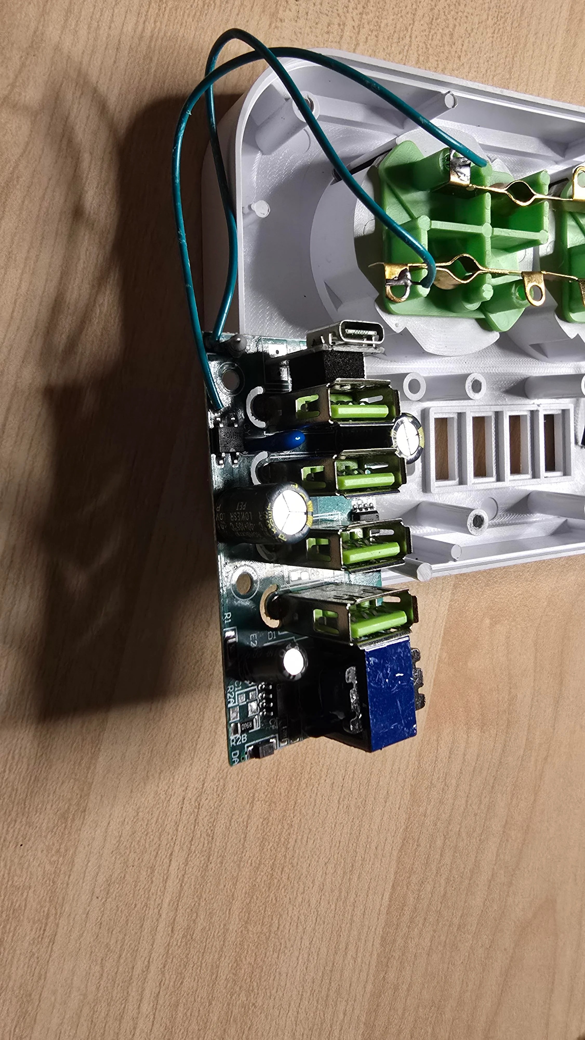

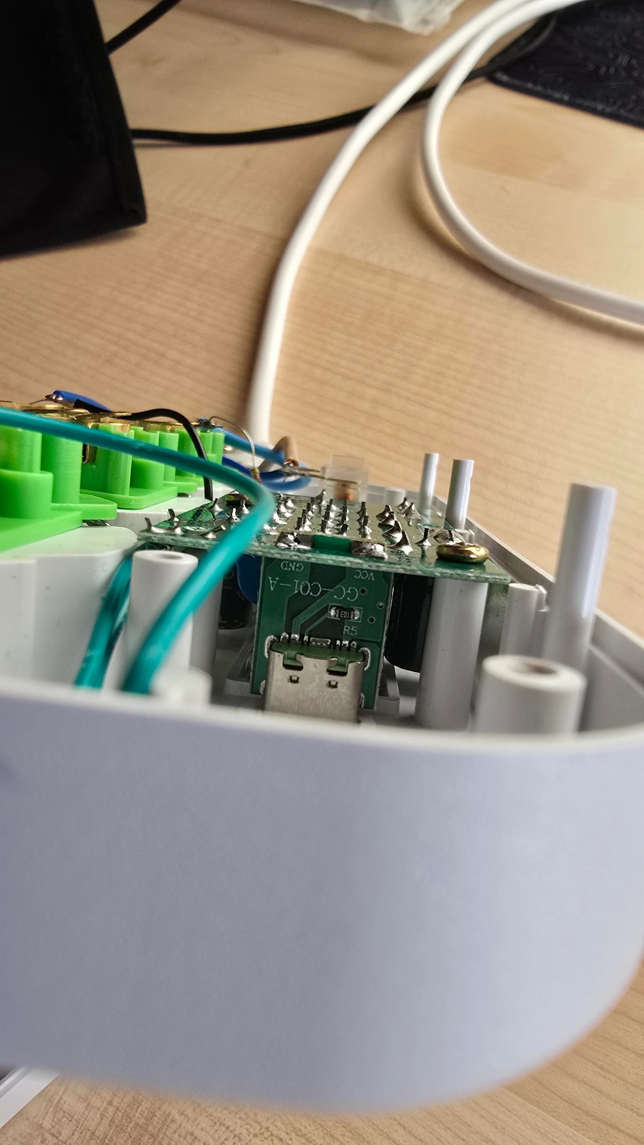

Frei nach dem Motto "außen hui, innen pfui", ein paat Bilder vom Innenleben:
Erde? Fehlanzeige; Die Erde ist noch nicht mal in der Zuleitung drin. Das Ding suggeriert zwar mit dem Schuko-Stecker und den Metallklammern in den Schuko-Steckdosen eine entsprechende Schutzmaßnahme, diese ist aber nur rein optischer Natur.
- D3.jpg (2.18 MiB) 16429 mal betrachtet

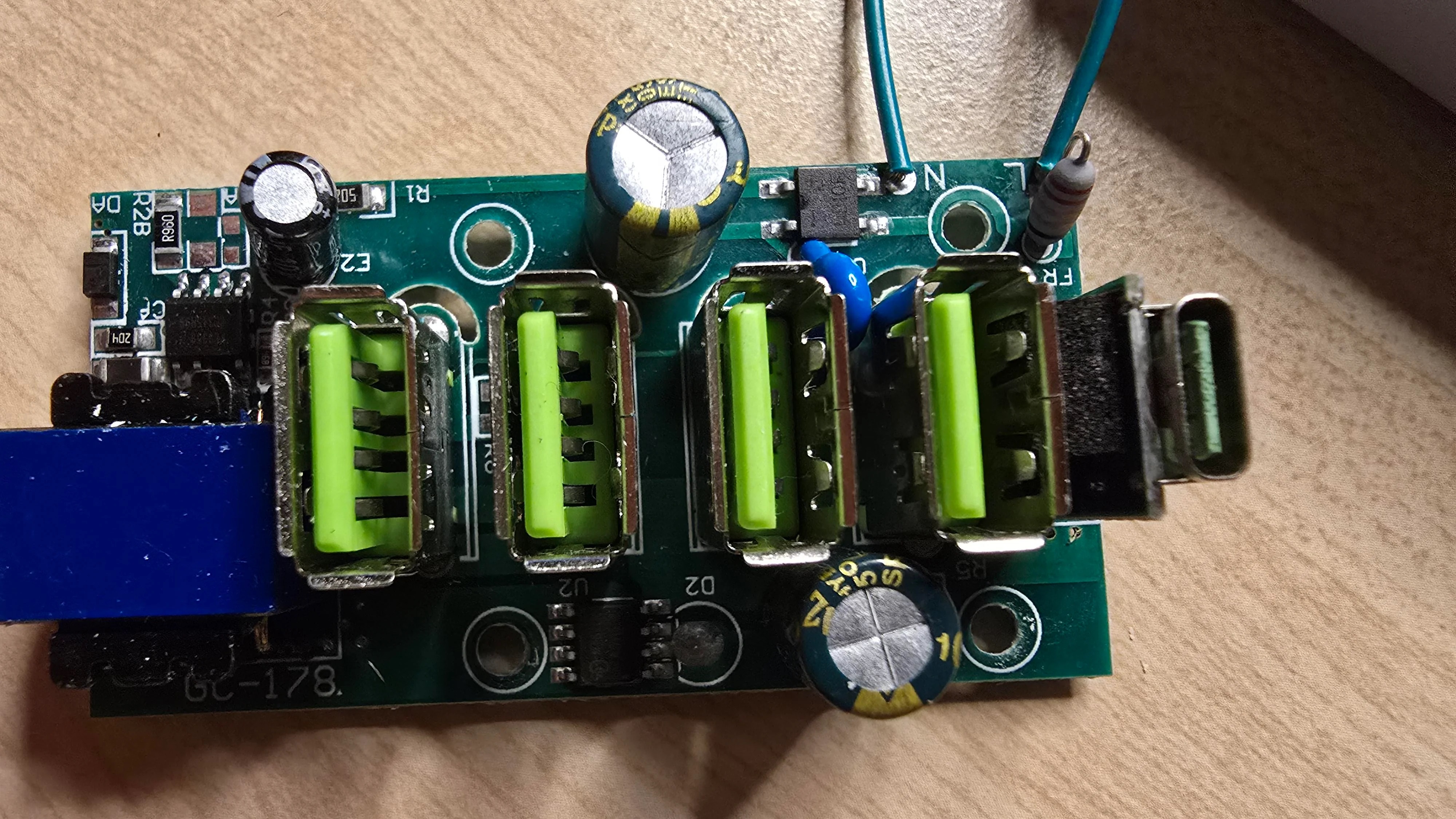

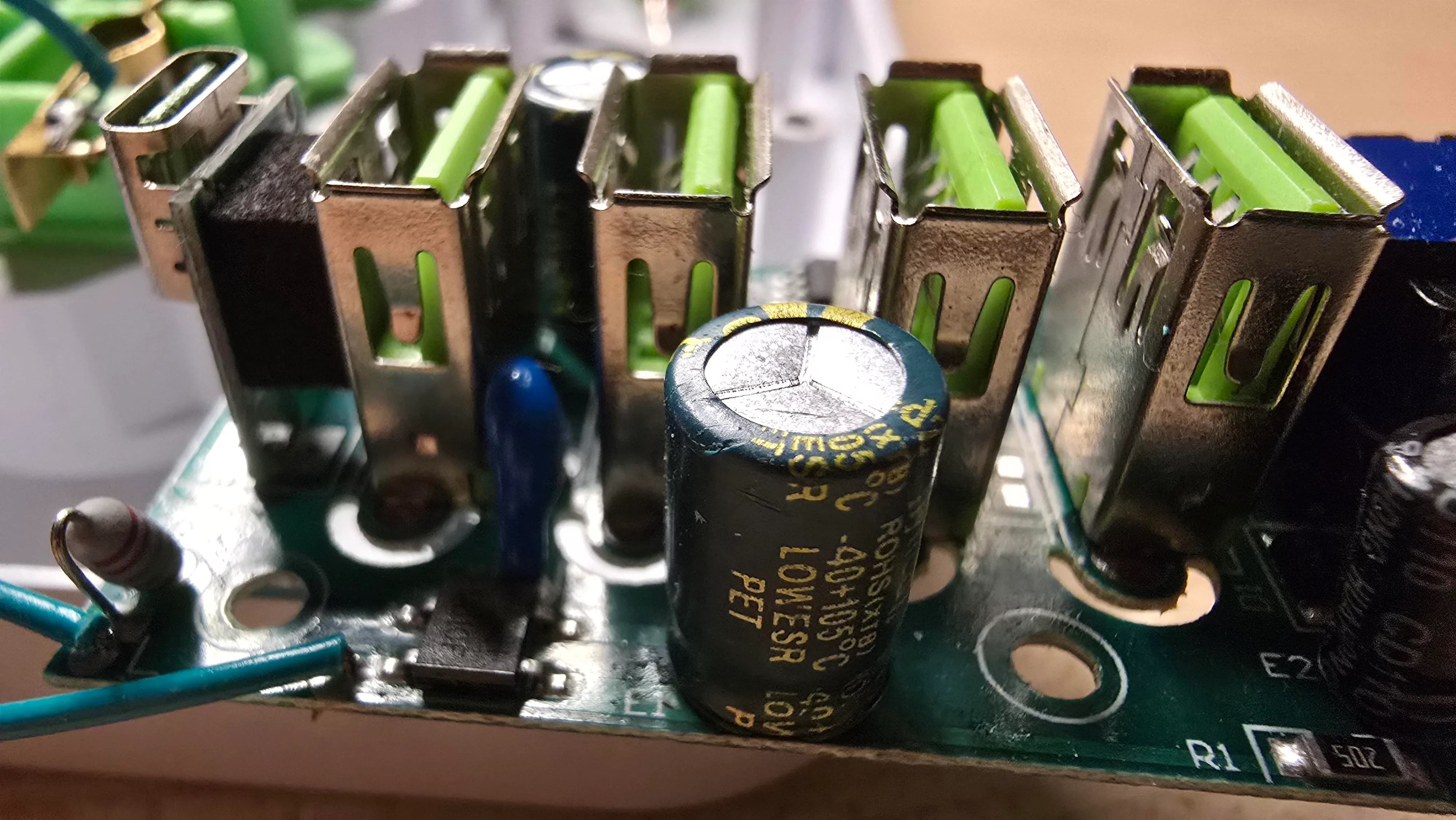

Die fliegend verdrahtete LED (Einschaltkontrolle) hängt über einen Vorwiderstand direkt am Netz.
- D4.jpg (2.1 MiB) 16429 mal betrachtet

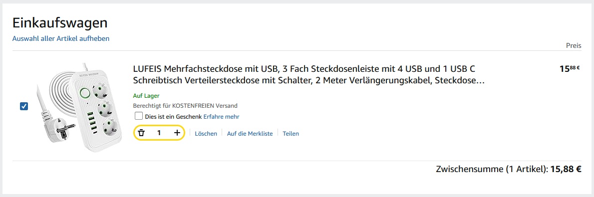

Wer jetzt denkt "selbst Schuld, wer kauft denn sowas direkt in China?": Das Ding gibt´s natürlich auch bei dem großen Händler mit dem kleinen "a" am Anfang des Namens für schmale 15,88 € zu kaufen:
klick
- AMA.jpg (616.93 KiB) 16429 mal betrachtet
In den Rezessionen wird das minderwertige Innenleben sogar mehrfach beschrieben und mit weiteren Bildern dokumentiert; das schreckt augenscheinlich weder Käufer ab noch führt es dazu das gefährliche Teil aus dem Verkauf zu nehmen...

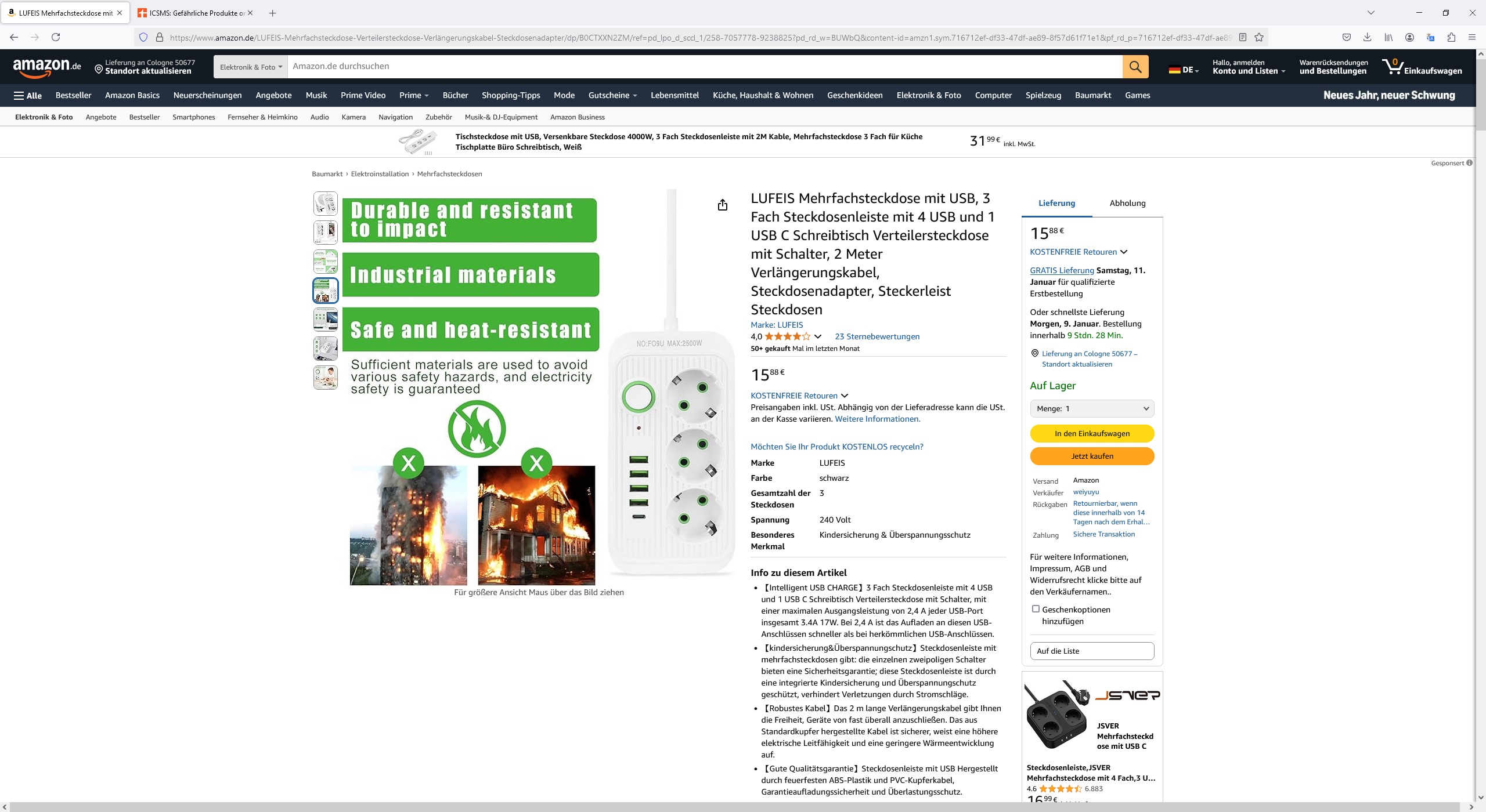

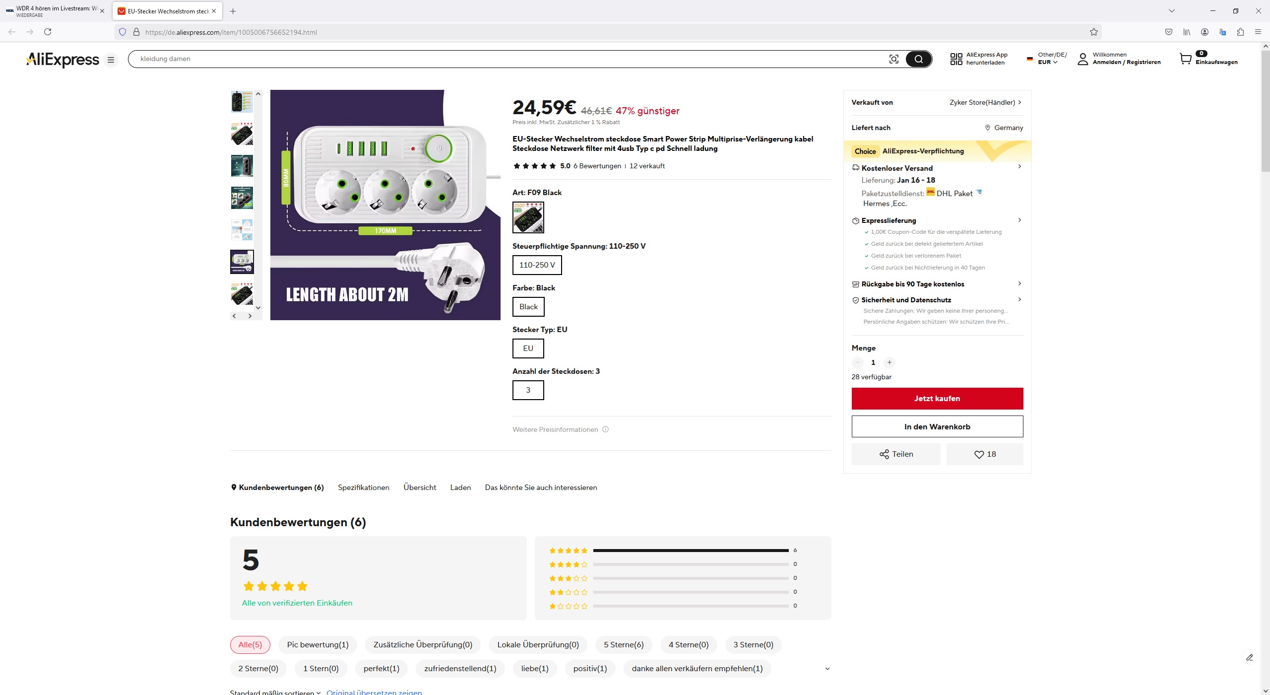

Jetzt bin ich doch baff:
- ALI.jpg (368.47 KiB) 16359 mal betrachtet
Re: Gefährliche Steckdosenleiste...
Verfasst: 08.01.2025 15:48
von Tigerduck
Ist doch toll, 47% günstiger!
Wer da nicht zuschlägt ist selbst schuld!
Soviel zum Thema Mondpreise und reduziert...
Dann lieber zu Lidl, die haben den ehrlichsten Preis.
Ach, lassen wir das, ich krieg' schon wieder Puls...

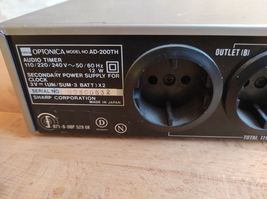

Was ohne Erde gehen kann ist eine Steckdosenleiste mit mehreren
Euro-Dosen; da wäre es m. E. korrekt einen SchuKo-Stecker zu verwenden welcher dann aber keine Erd-Kontakte hat. Ein Eurostecker ist i.d.R. für 2.5 A ausgelegt, wenn ich dann einen Mehrfachleiste mit z.B. 4 Euro-Buchsen habe wäre es sinnvoll einen SchuKo-Stecker (i.d.R. für 16 A ausgelegt) zu verwenden um nicht Gefahr zu laufen die Zuleitung zu überlasten. Da Euro-Dosen keine Erde habe wäre die fehlende Erde wie hier dann kein Problem.
Es gibt auch Dosen im SchuKo-Format die
keine Erde haben. Diese haben dann aber keine Erdkontakte und sind so geformt daß nur Stecker ohne Erde - sprich: Euro-Stecker - reinpassen:
- SchuKo ohne Erde.jpg (68.61 KiB) 16241 mal betrachtet
